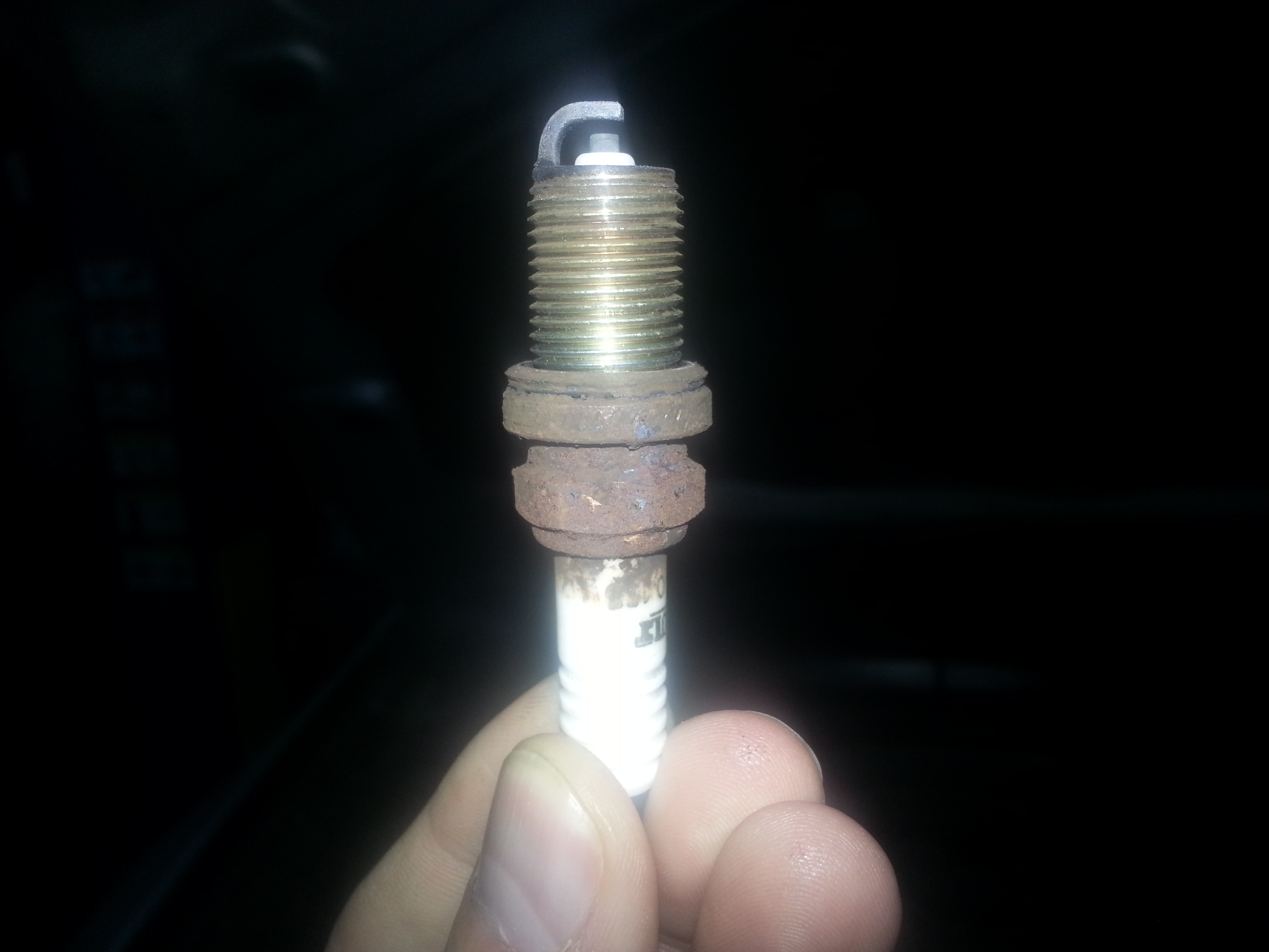

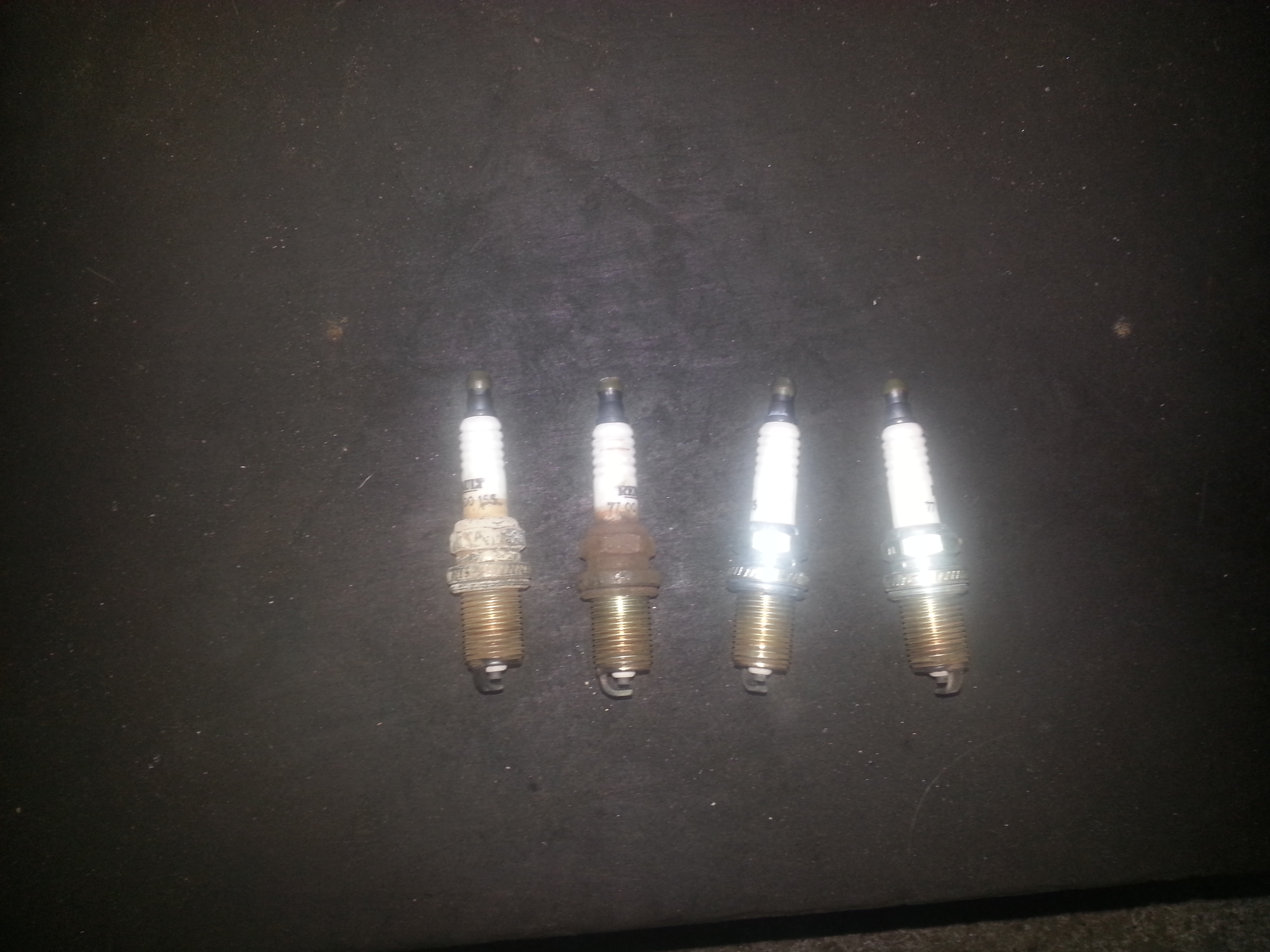

Пробег 42300. Сегодня прошел ТО-3 в Алексавто. Спасибо сервису. Поменял свечки на Denso. Вот старые свечки:
Обратите внимание на свечку №3(3я справа):
Вся ржавая:
Я еще в прошлый раз заметил, что там была вода, но как-то не придал значение этому. Вот так выглядит катушка с этой свечки:
Скорее всего вода попадает через форсунку омывателя, которую я подпиливал, чтобы она разбрызгивала лучше. Т.к. подпилил я ее не ровно, то предположительно через нее попадает вода. Поэтому промазали там герметиком. Буду следить.

Zap,Андрей. А движок на мойке не мыл?
Старый 29.11.2013, 20:42   #11
неа, хотел, но передумал
При работающем моторе влага должна испаряться из свечного колодца в течении минут. Но т.к. ржа есть, вода поступает в 3-й колодец постоянно, а не разово.
Старый 30.11.2013, 16:01   #13
Сообщений: 9,937
Вот именно. Причем приехал, мотор горячий. В колодце вода
Хотя я помню ты писал что движок мыл или я ошибся.
Ошибся
Старый 29.11.2013, 20:48   #14
Блин, Кубика то же вода в колодце и ржавчина!!!
Старый 29.11.2013, 22:34   #15
Сообщений: 9,937
Да тоже на третьем. Смотрел форсунки омывателя - сухо!!!
А вода есть.
Вообщем "загонюсь" на след.неделе. Придумаю решение вопроса, может и колхоз.. но чтоб воды не было...

Подписался под твои разработки, у себя пока не проверял, визуально влаги нет. Хотя я помню ты писал что движок мыл или я ошибся.

Андрей, какой цилиндр?

Вырисовывается небольшая статистика.
1. Лампы в фарах перегорают в первую очередь в левой фаре.
2. Уже второй случай со свечами именно на 3-ем цилиндре.
Старый 29.11.2013, 22:27   #20
кстати, и левая лампа у меня недавно тоже перегорела
