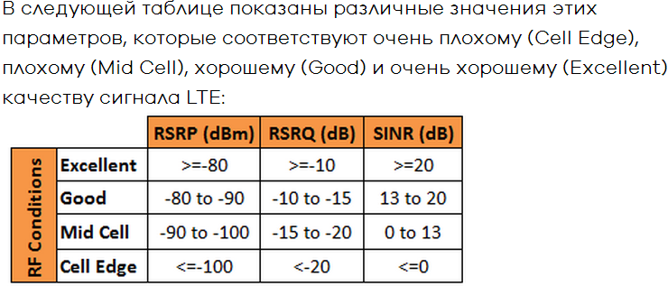

Круто. Значит, у нас тут в 20км от МКАД плохой или отвратительный уровень сигнала...)))

Старый 29.03.2018, 17:00   #25
Сообщений: 33,302
Ну, вот. А по этой табличке он между плохим и хорошим.
У нас где-то в пределах от 83 до 91 болтается.
Настраивать надо по 3 параметрам. Очень интересное занятие. При таком сигнале лучше использовать внешнюю антенну.
