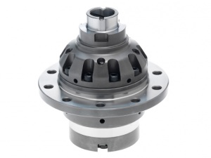

Планирую поставить в КПП у кого 2wd коробка TL4 то может подойти от кило спорт

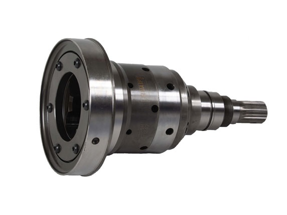

Самоблок от клио спорт КПП TL 4

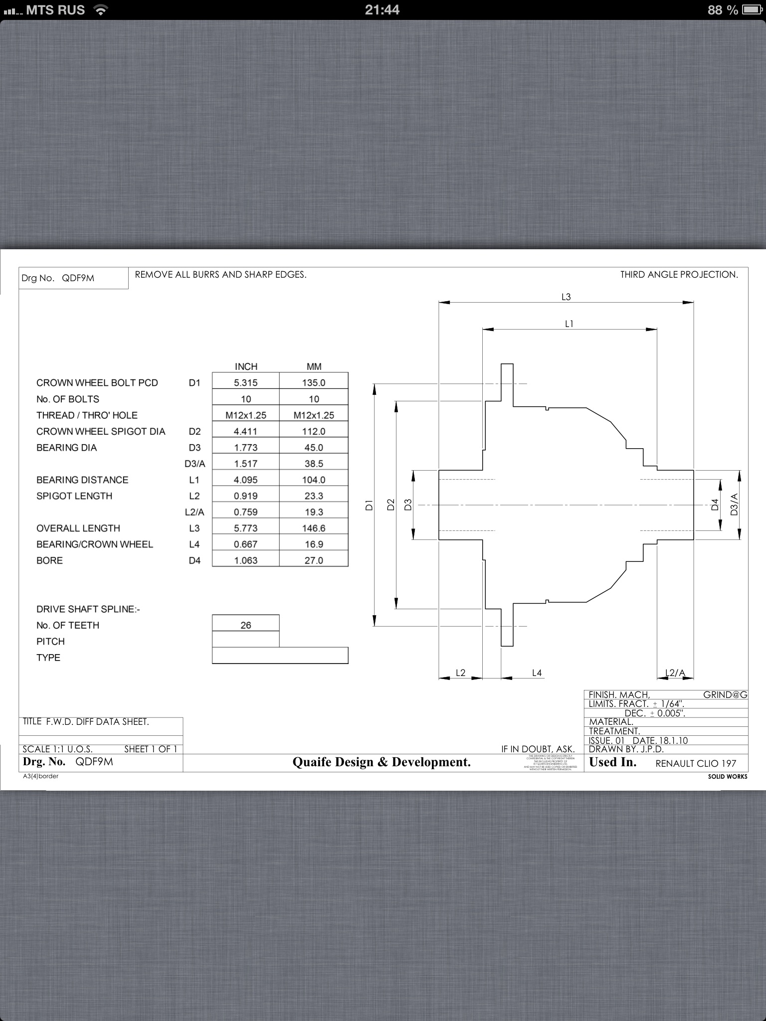

Вот чертеж с http://quaife.co.uk/shop/products/qdf9m-0. Для TL4 на передний привод в КПП , и все равно нужно проверять достоверно , это все , , что я нашел. Такой самоблок можно найти в продаже или на заказ.
А вот на полный привод в КПП нужно для TL8 и самоблок как будто перевёрнутый .

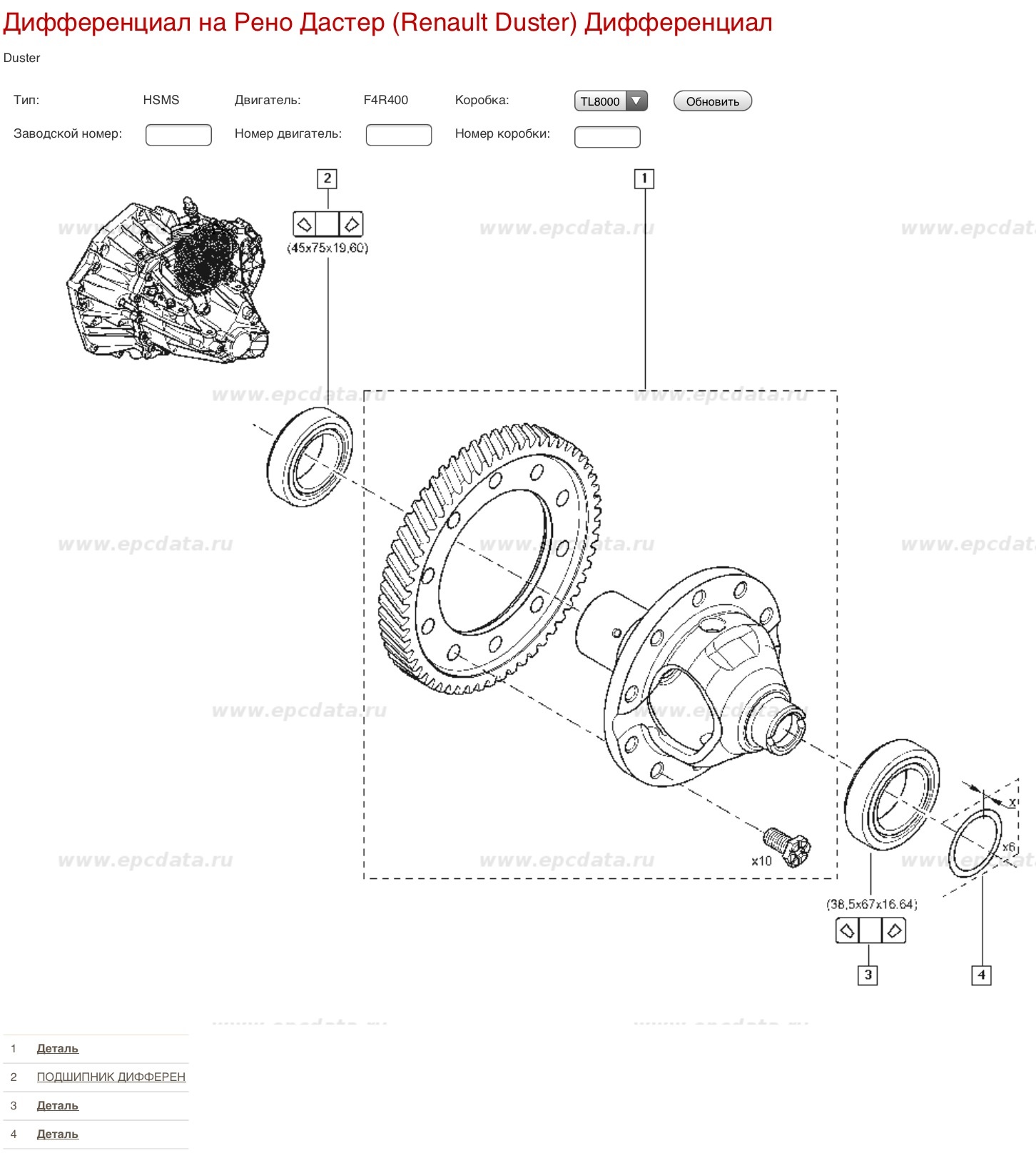

По умолчанию Самоблок
При мерная схема диффа КПП TL 8 полный привод , как найти , может такая КПП , еще где то применяется и самоблок уже готовый есть . Если у кого будет достоверная информация, то делитесь, огромное желание поставить самоблок.
на 2wd кпп JR5
TL4 - первая КПП разработанная в рамках альянса Renault-Nissan, планируется использование на автомобилях обоих марок.
6-ступенчатая КПП была создана чтобы заменить серию J, ограниченную 200 Нм и 5-ю ступенями. Впервые применена на Renault Modus 1.5 DCI.
Максимальный передаваемый крутящий момент: 240 Нм
Масса: 41кг
Задняя передача синхронизированная.
TL4 изготавливается на заводе в Испании в Севилье.
откуда инфа что на нее ставится самоблокирующийся диф?

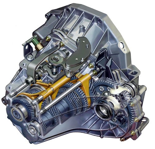

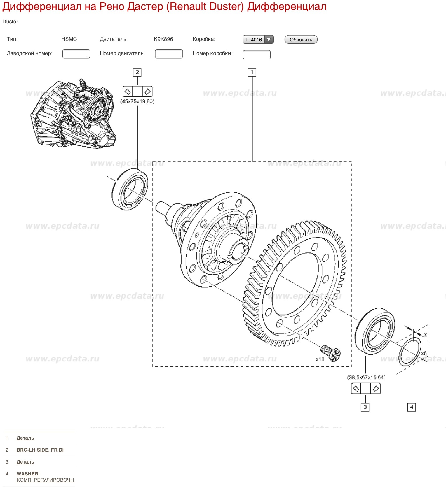

МКПП В РАЗОБРАННОМ ВИДЕ СМОТРИТЕ КТО НЕЗНАЕТ И НАЙДИДЕ ДИФФЕРЕНЦИАЛ НА КАРТИНКЕ КПП ОТ РЕНО

Вот картинка МКПП РЕНО НАЙДИТЕ ДИФФЕРЕНЦИАЛ И ЗА ЧТО ОН ОТВЕЧАЕТ?
Ответ приводит в движения колеса через шрузы!!!

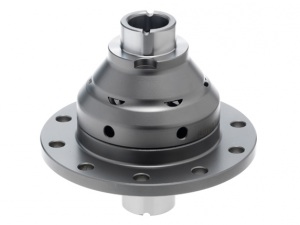

Вот так выглядит самоблок от МЕХАНИЧЕСКОЙ КОРОБКИ ПЕРЕДАЧ РЕНО ЗНАКОМТЕСЬ
