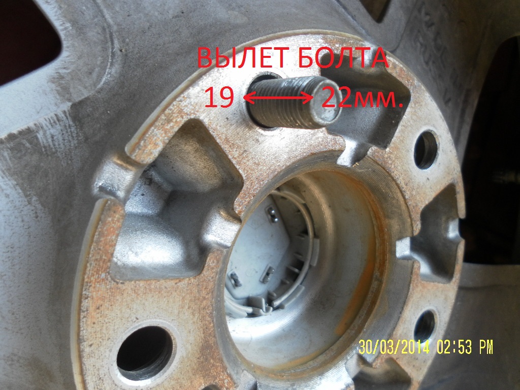

Кто нить еще знает ограничение по длине болта?
Название: SAM_5292 - копия (1).JPG

простите не совсем понял фотку наверно я неправильно задал вопрос я имел в виду максимальную длину болта для литья без вреда повредит задние барабанные тормоза
так как не нашел никакой информации в инструкции

Mikola san, какую информацию вы ещё хотите? Максимальная длина резьбы болта равна цифре на фотографии выше + толщина вашего литого диска

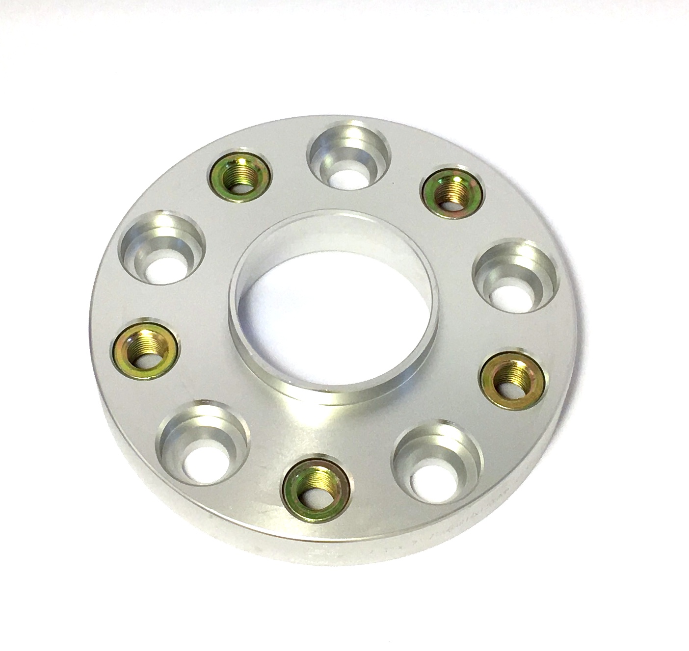

Кто использовал на ступице переходник-проставку? С одного размера диска на другое? Заказал и переживаю, что отвалятся колеса на ходу.
