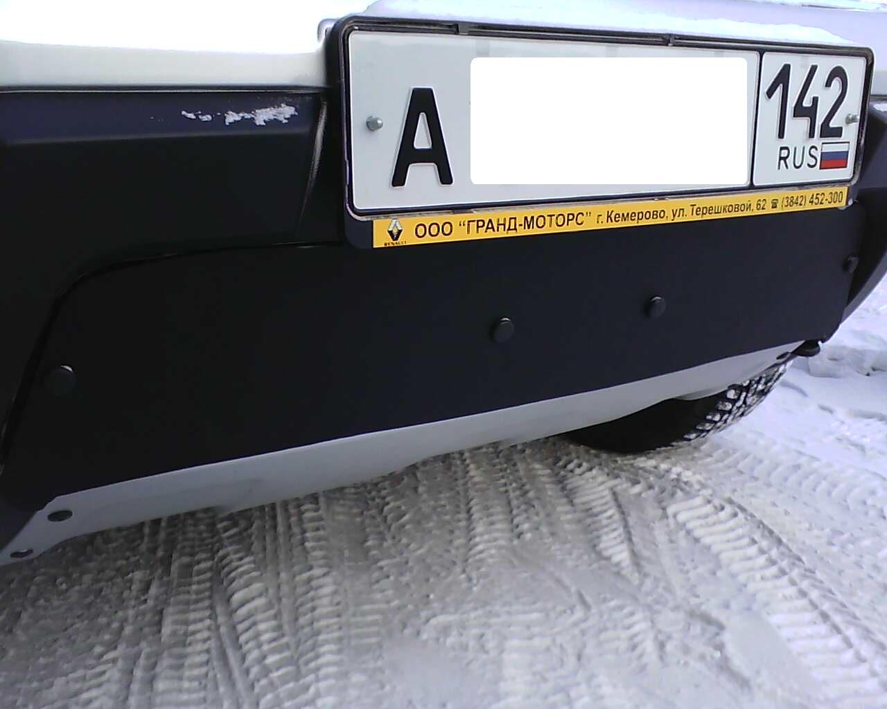

Я вложил под сетку. Я доволен. Потеплеет, вытащу и заменю 6 пластиковых хомутов. Осенью снова поставлю.

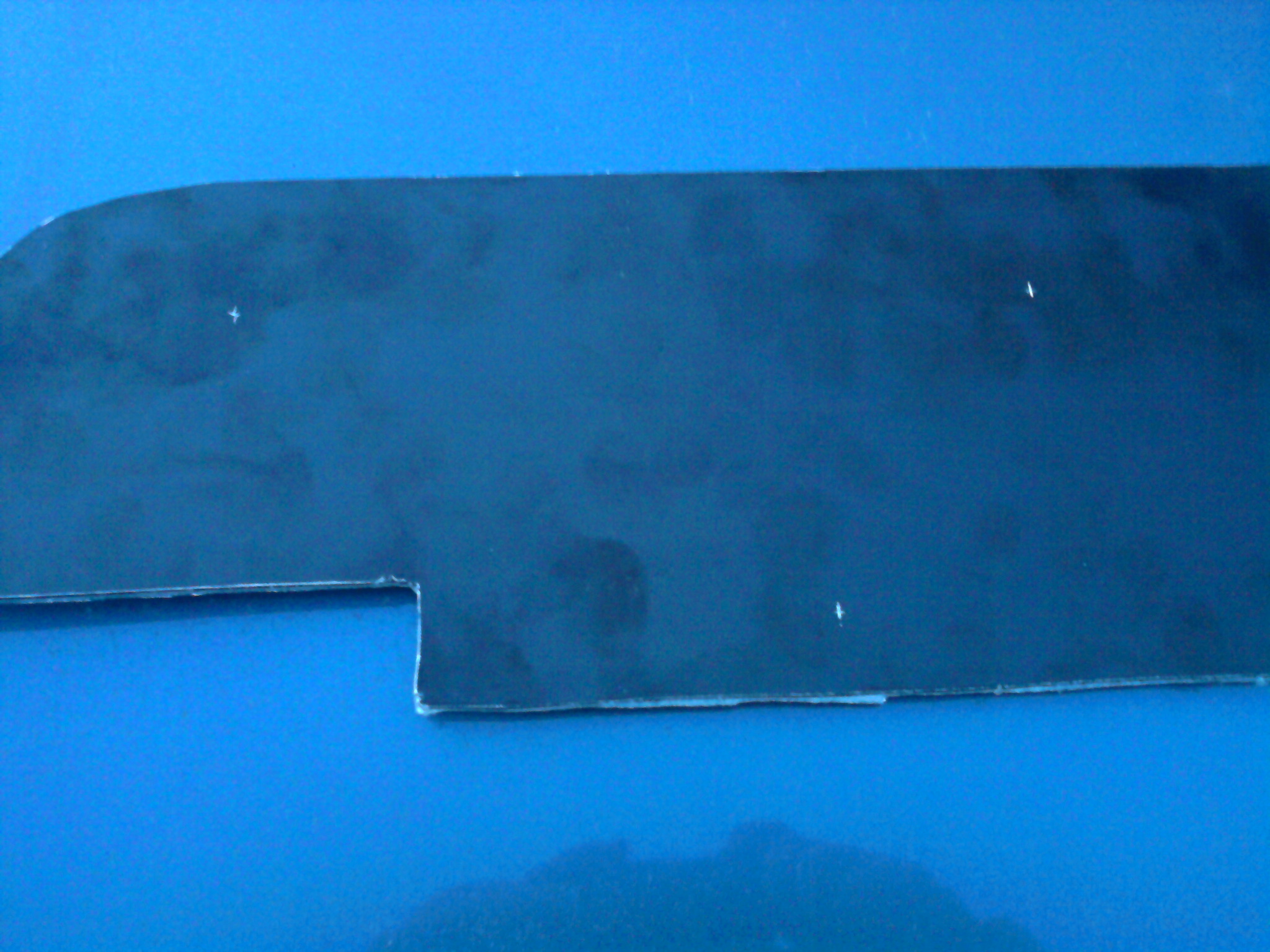

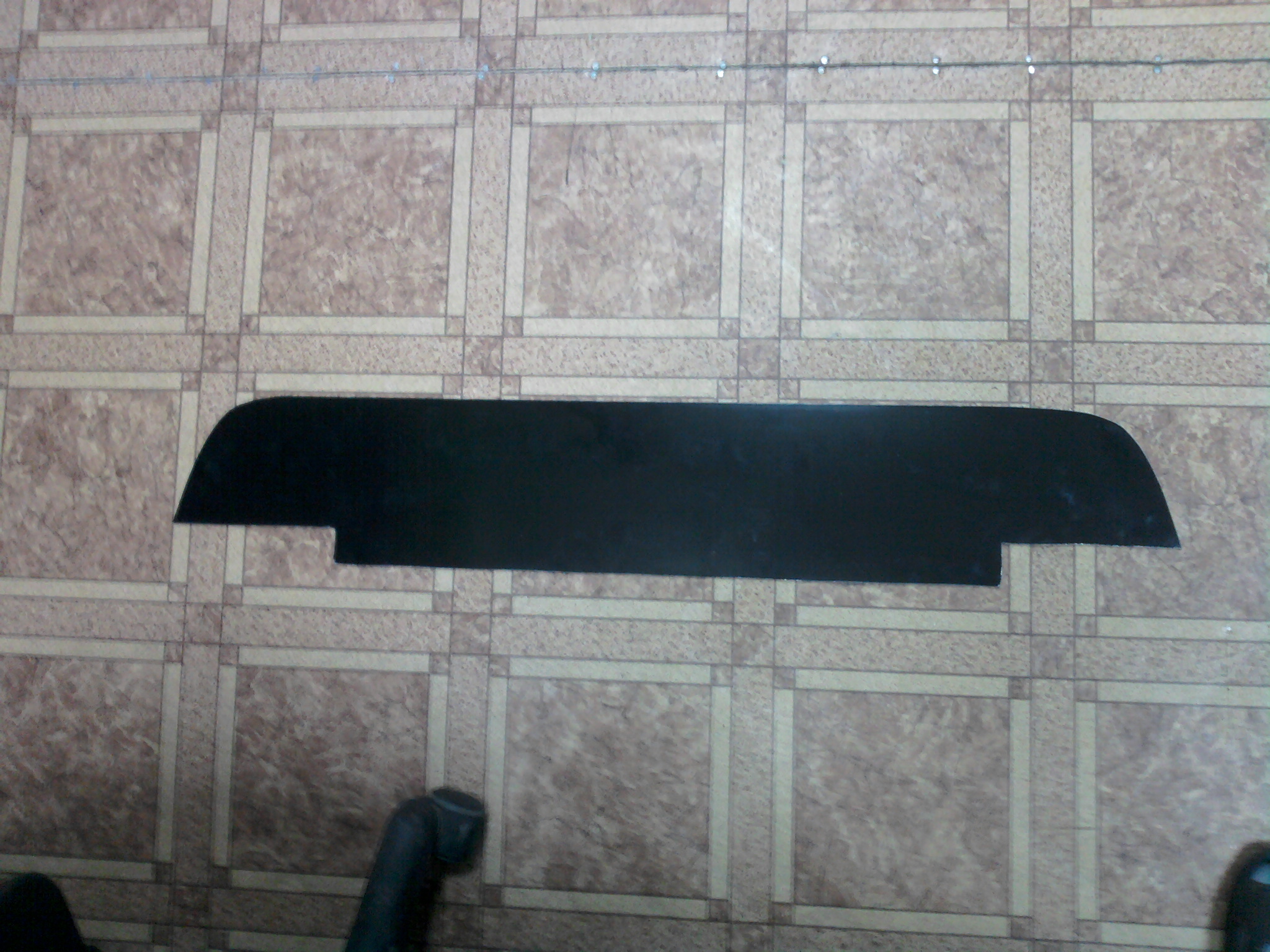

Вот вырезал из черного сендвича
Наклею с обратной стороны. Больше для устранения возможного дребезжания, чем для теплоизоляции.
Как крепить еще не придумал, почему-то хочется сделать небольшие отверстия и хомутами притянуть к решетке, но это не окончательно.
А это что за материал? При случае и я б заменил на пластик, но под рукой ничего подходящего в тот момент не оказалось.
А сетка мелкая? Если да, то можно и саморезами, а их головки, если нужно, можно закрыть крышечками от гвоздей для кровельных материалов.
Старый 04.02.2014, 08:14   #25
Влад, что-то типа http://www.zenobond.ru/production/composite7.html. Используют рекламщики, а так же для облицовки зданий. Я у своих рекламщиков в обрезках поковырялся.

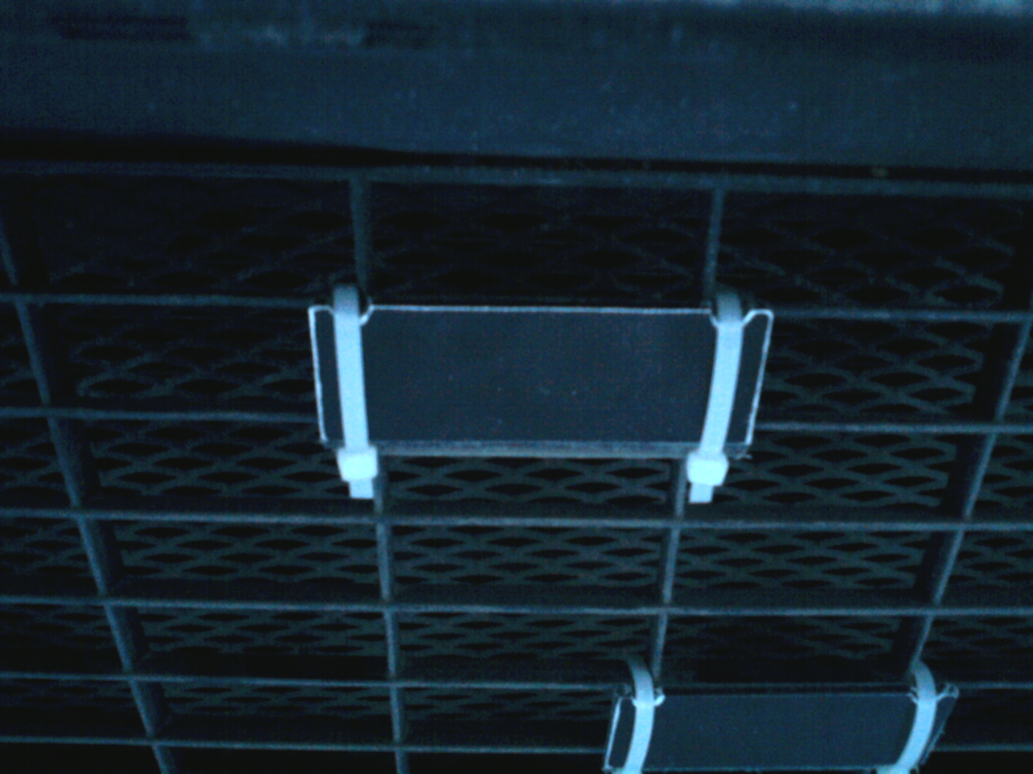

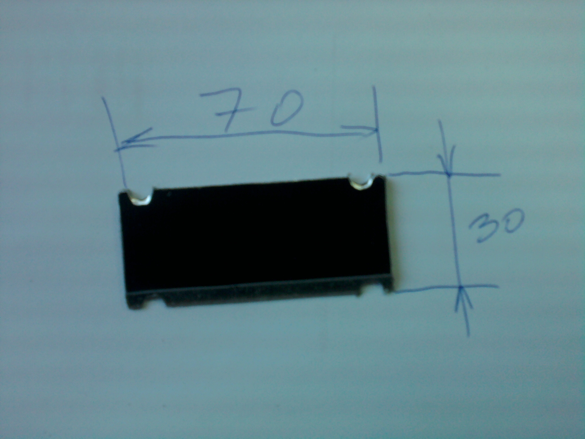

Из того же материала, что и заглушка наделал таких мулек
Это уже на машинке
Разметил отверстия на заглушке
Осталось просверлить и на саморезы.

Старый 06.02.2014, 07:01   #27
Сергей, кмк, у тебя ячейка сетки не намного больше моей
Это я к тому, что можно саморезы непосредственно в ячейки сетки вворачивать, в этом случае заглушка будет плотнее прилегать к решетке бампера и меньше телепаться при движении, да и деталюшек меньше. ИМХО, естественно
Старый 06.02.2014, 07:19   #28
В ячейках саморезы наоборот быстрее разболтаются, а чтобы плотнее прижималось я с обратной стороны заглушки мягенькую прокладку фольгированную наклеил.

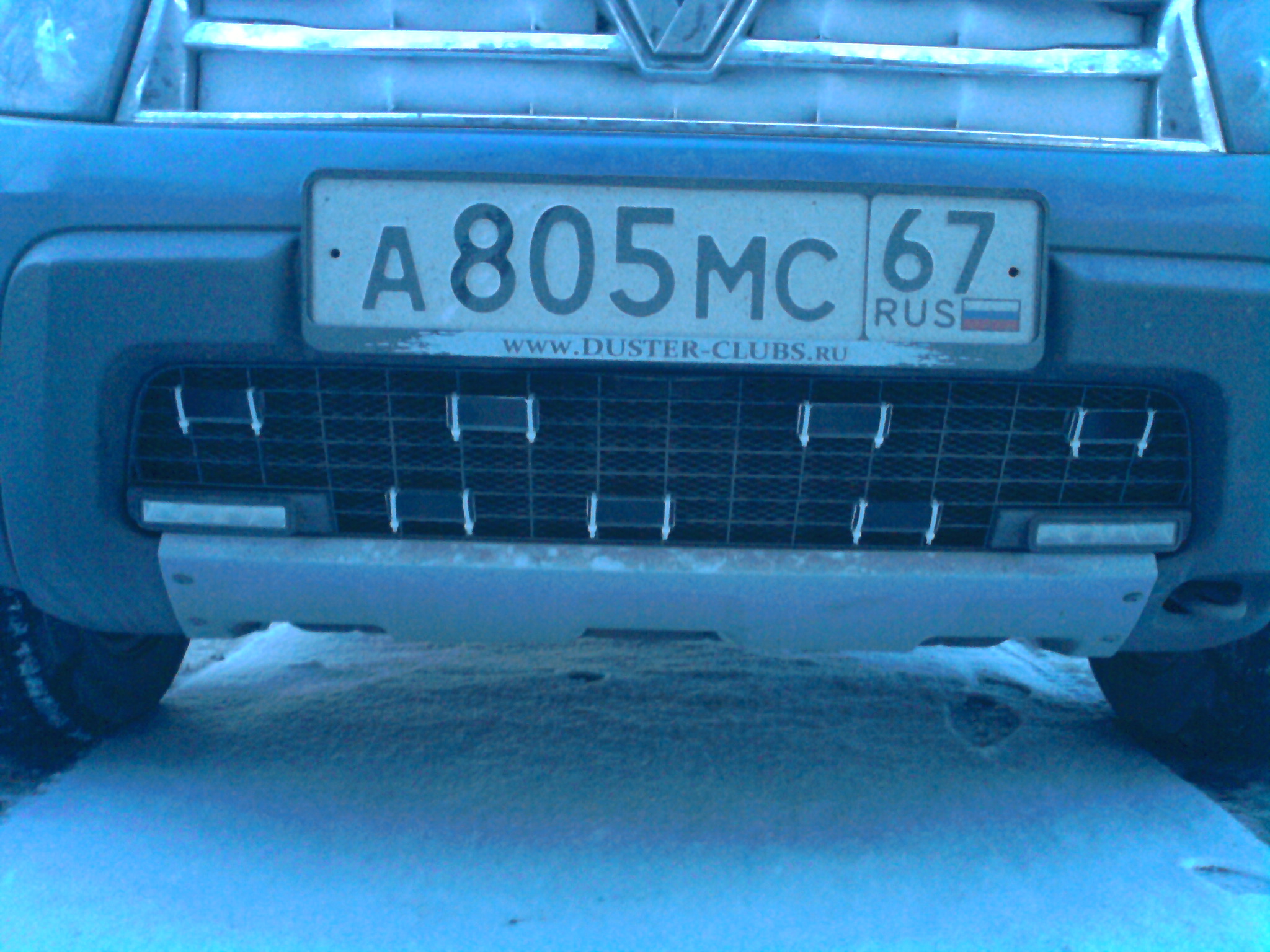

Старый 07.02.2014, 05:37   #29

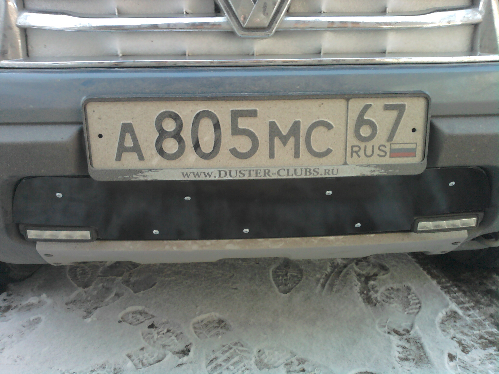

Черных саморезов под рукой не оказалось, а хотелось быстрее. Потом шляпки покрашу. Сегодня через 5 км после начала движения 4 палки, дизелечку стало тепленько

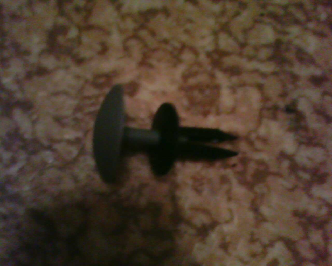

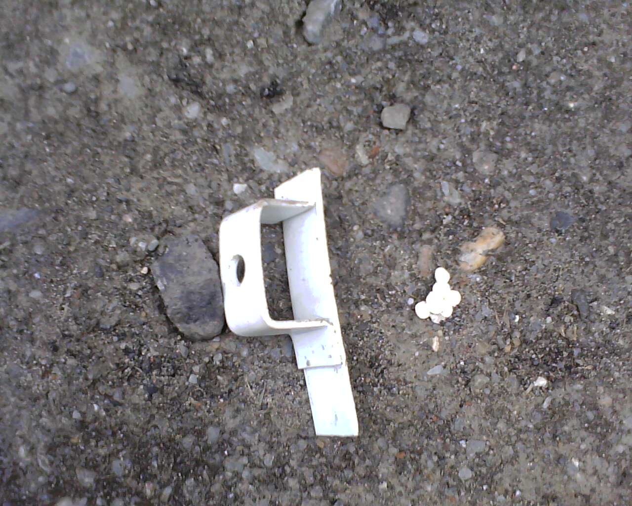

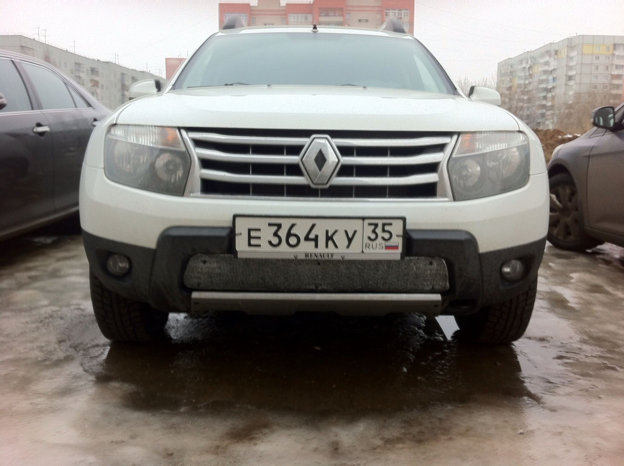

Я делал заглушку самоделку еще год назад.Выкладывал на другом ресурсе.
Материал использовал ДВП обтянутый и оклеенный черным кож замом.Под крепеж использовал пистоны грибки от обивки Газели,с нажимным гвоздиком (подходят и от Таза).Хватает 4х штук...Закладные под пистоны у меня нарезаны склеенные из белого строительного пластикового уголка.Закладная вставляется в окошко решетки,длинным концом между решеткой и сеткой,сдвигается в сторону короткого.Получается зажатой между решеткой и сеткой.Монтируется и снимается быстро.Свою систему крепления предлагал для Карт при разработке.Ребята в подарок прислали свою заглушку,приехала поздно пока не ставил...Стоит самоделка.
Так вот.
Кто будет делать "самоделки".Желательно чтобы размер заглушки был чуть больше самой решетки,и опора по краям приходилась на тело бампера а не решетки.Крепление решетки "жидкое"...можно сломать уткнувшись в сугроб-выдавить.
При эксплуатации вода попадает под дермантин (не снимал на мойке),поэтому летом в гараже ДВП немного повело..материал лучше пластик сразу,как предложил Clim.

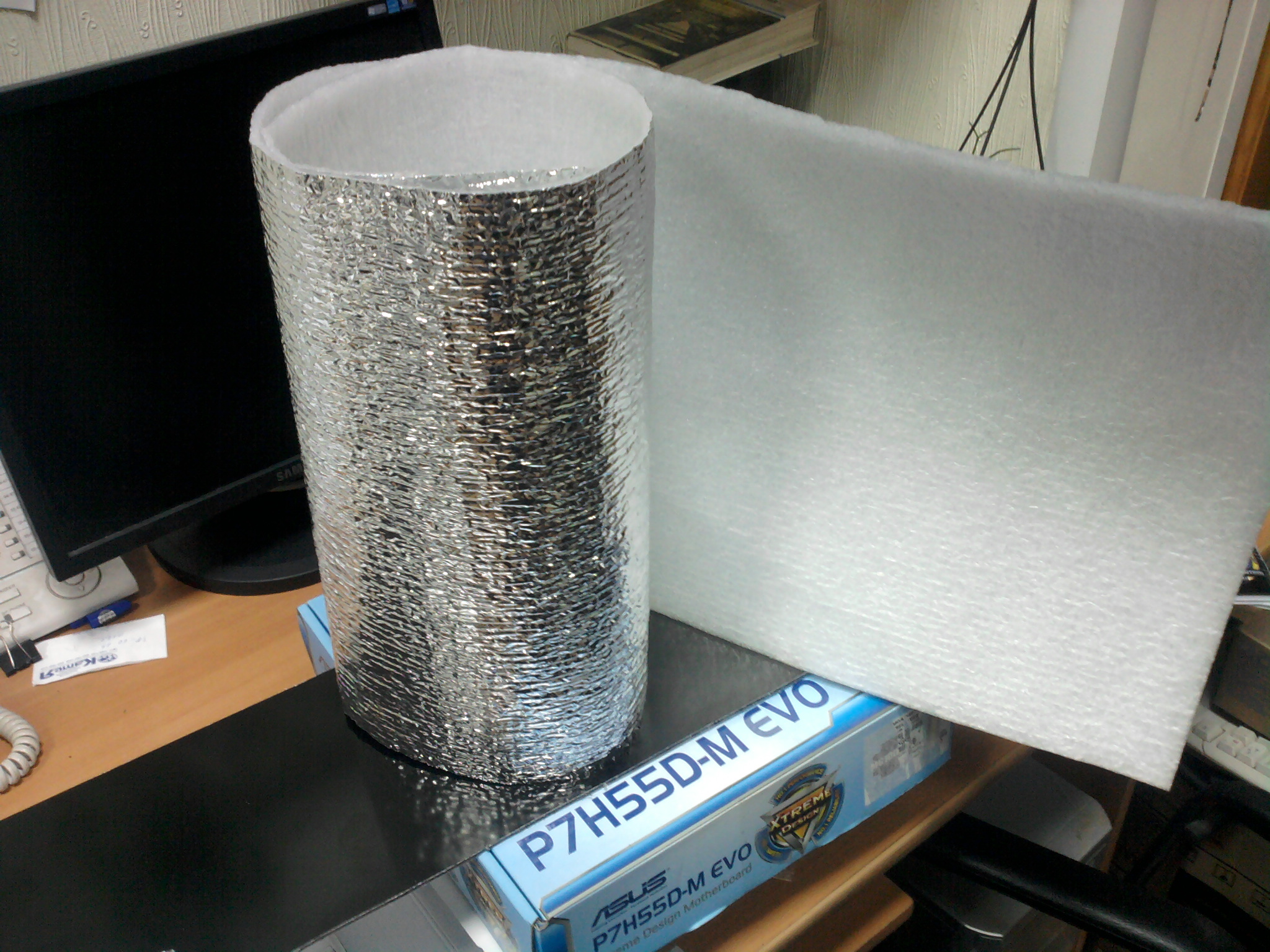

Только, что-то идея эта не нашла у нас продолжения продолжения.
я сделал по другому.две клипсы отстегнул у радиатора с верху и засунул туда зеркальный изолон во весь радиатор.таперь в -30 тачка греется на много быстрее,и сверху из нутри капота вырезал изолон по всему периметру сейчас даже снег не тает на капоте.
