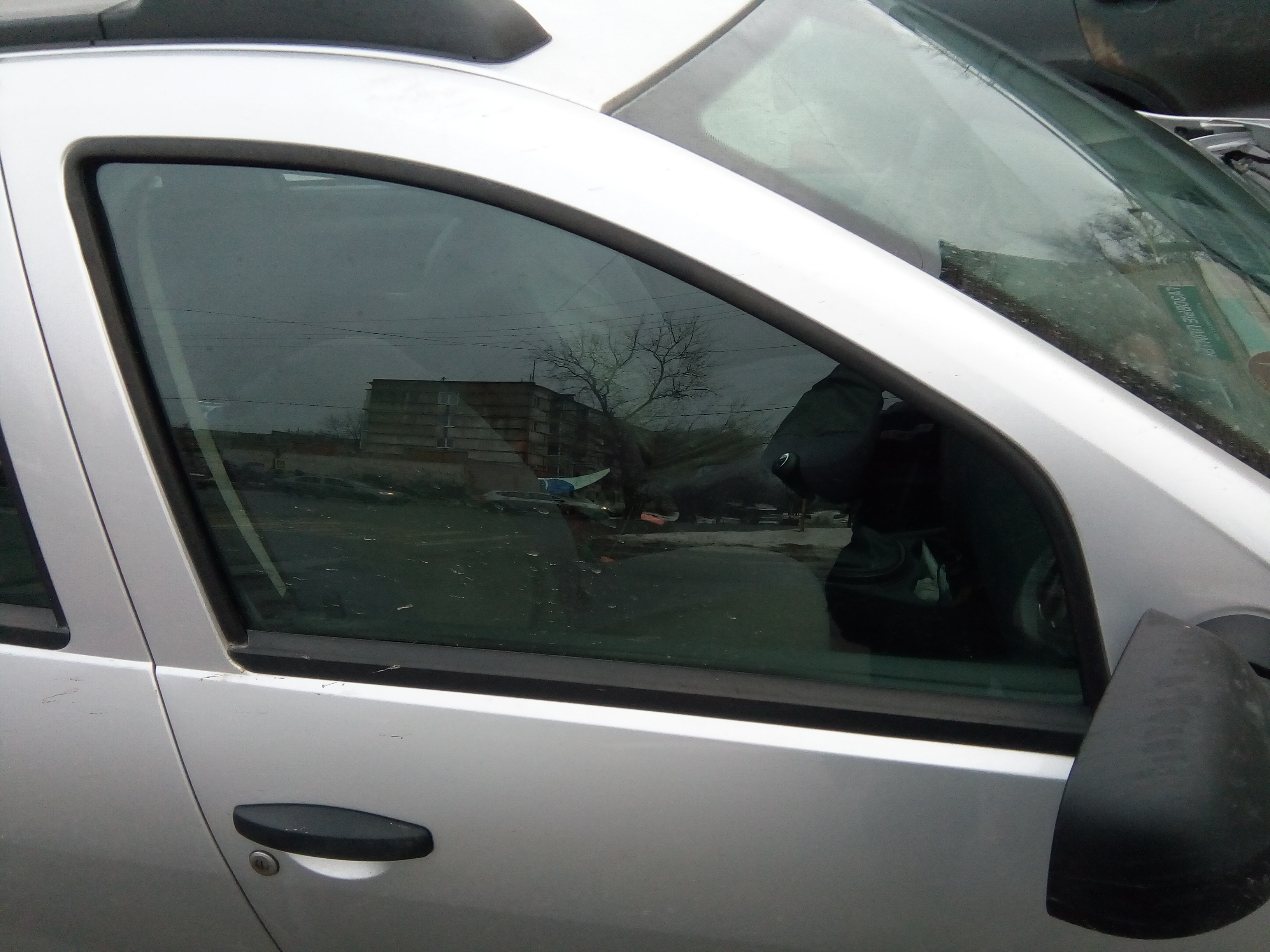

Колхоз-спойлеры

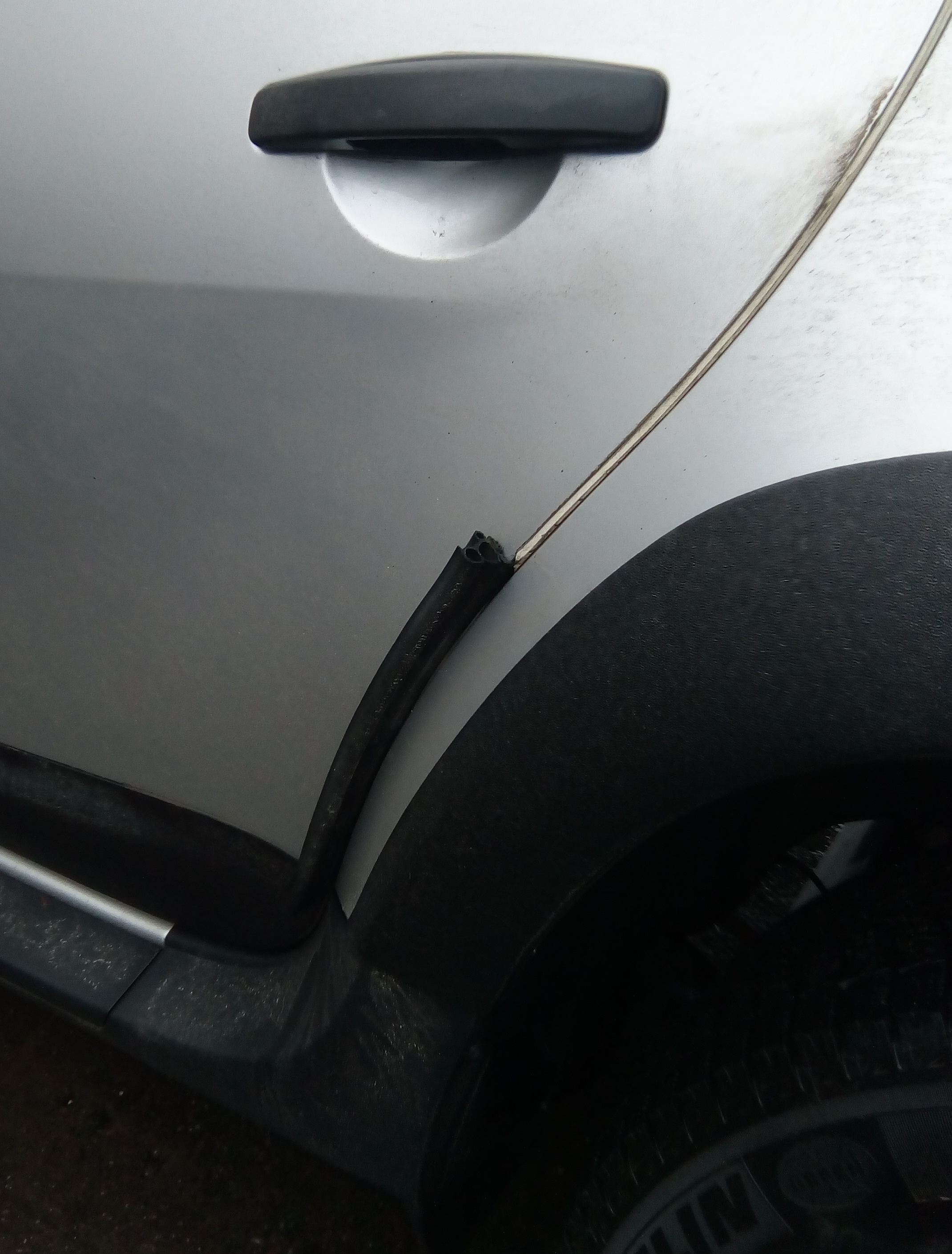

Задние арки
Езжу 2 зиму с "аэродинамическими гребнями", отсекающими пескоструй с задних арок. Расширители арок оказались узки, хотел заклеить пленкой - что-то дорого получалось.
Просто одел на кромку двери отрезок профиля от Девятки или Газели (не помню, тот, что под капот нам ставят).
За профилем сколов и царапин нет и вообще грязи меньше,чем сверху (передние брызговики "Дастер-гард"). На двери под профилем практически нормальный лак (снимаю только с мойкой).

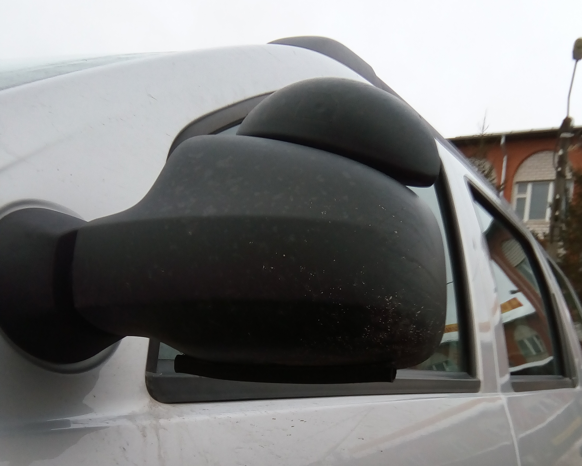

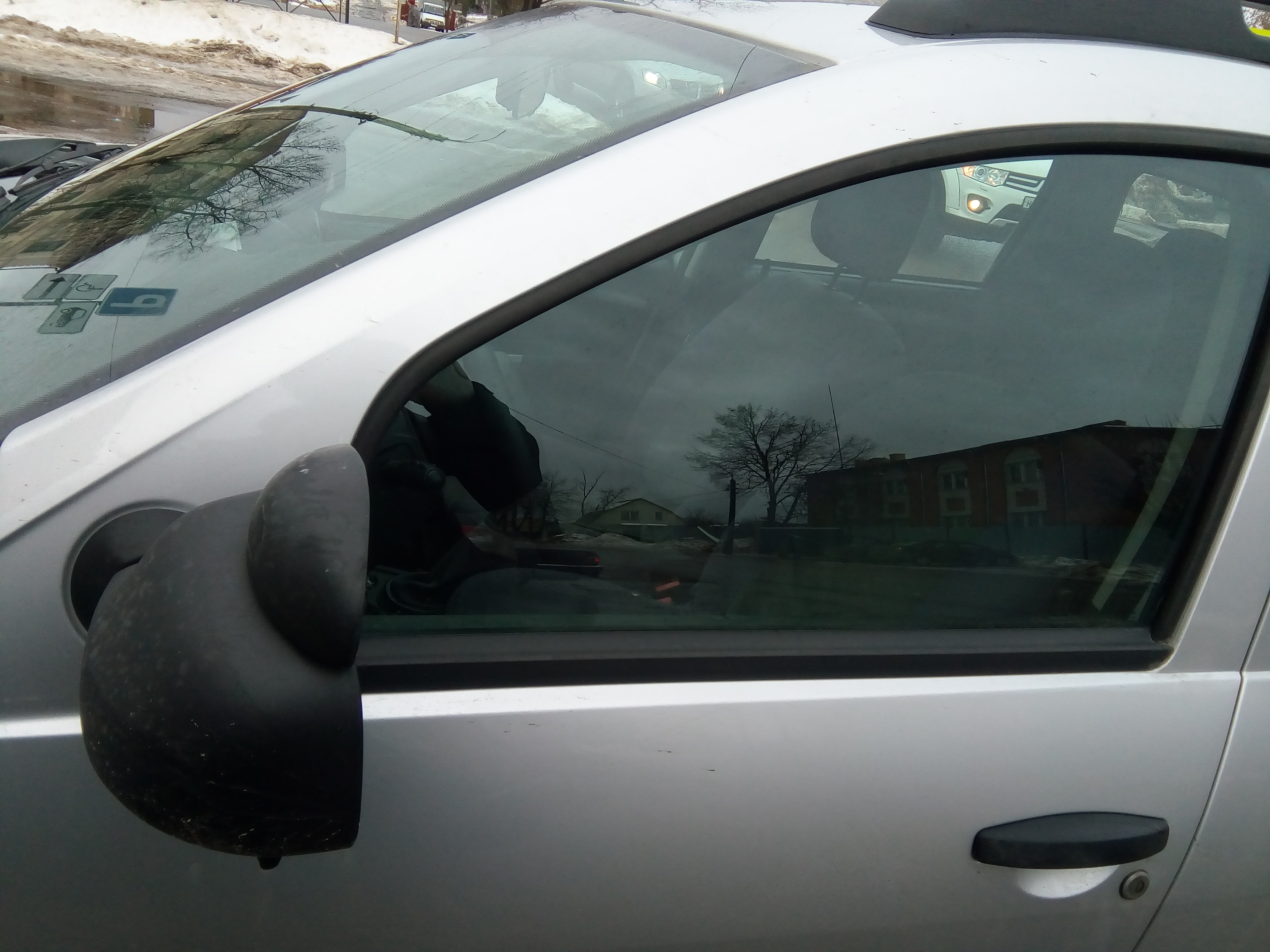

Корпуса зеркал
Обычный дверной уплотнитель (вроде около 10мм) приклеил под левое зеркало (отсекатель капель). Под правым пока нет.
Вроде сегодня разница есть (брызги снизу только на правом), хотя обычно разницы не замечаю. Будет время, приклею и на правое.
Себе приклеил уплотнитель не только снизу
но и с боку
Капель стало меньше на стеклах передних дверей.

Тоже клеил дверной уплотнитель на зеркала,но может потому что ЛЕТОМ и в Крыму на солнце-может сам уплотнитель не очень но на жаре отклеивается...хотя и обезжиривал -икс3однако...

** В пятницу (Дубна-Обнинск по А107) разница в грязи на правом и левом стеклах была убедительна: НАДО клеить гребень под правое зеркало

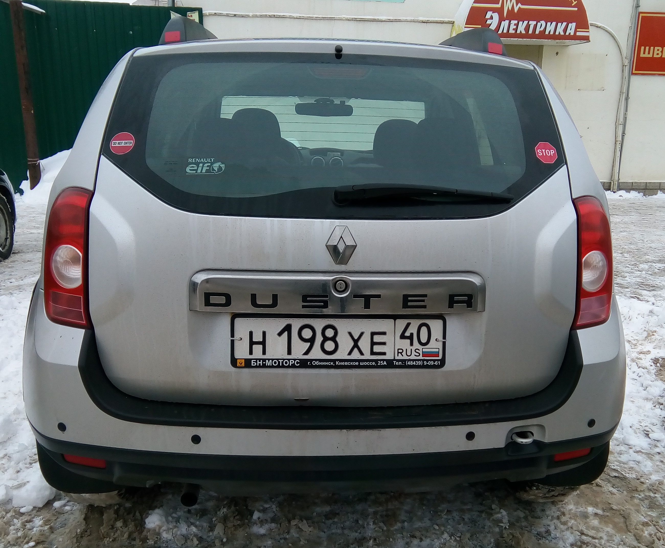

Доп отражатели
Зачем-то наклеил световозвращающие наклеечки (спереди - /белые/ на зеркала, бампер и торцы рейлингов). Сзади - /красные/ на торцы рейлингов и пару значков по бокам стекла.
Надо на улице ночью с подсветкой сфотать, но пока кажется, что выглядит убого . Понравились только на зеркалах.
Наверное пару красных полосок на слепые зоны задних фонарей - будет самое оно.
Оказалось, что наши катафоты сзади в бампере эффективнее, но как обычно - грязные. На переднем торце рейлингов угол такой, что почти не видно.
* Как-то сравнивал световозвращайки и с удивлением обнаружил, что 3М полоски ткани (с жилета) возвращают свет гораздо лучше стандартных пластиковых велосипедных катафотов. Но в этот раз использовал не 3М, а случайно доставшийся Microprism-Glodian Reflomax.
Куда прилепить боковые оранжевые? На обтекатели рейлингов (там почище)? На расширители арок (ближе к габаритам по длине)?

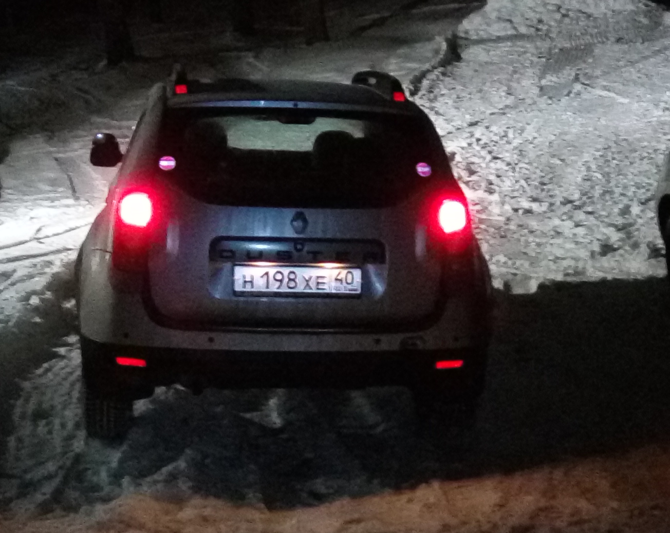

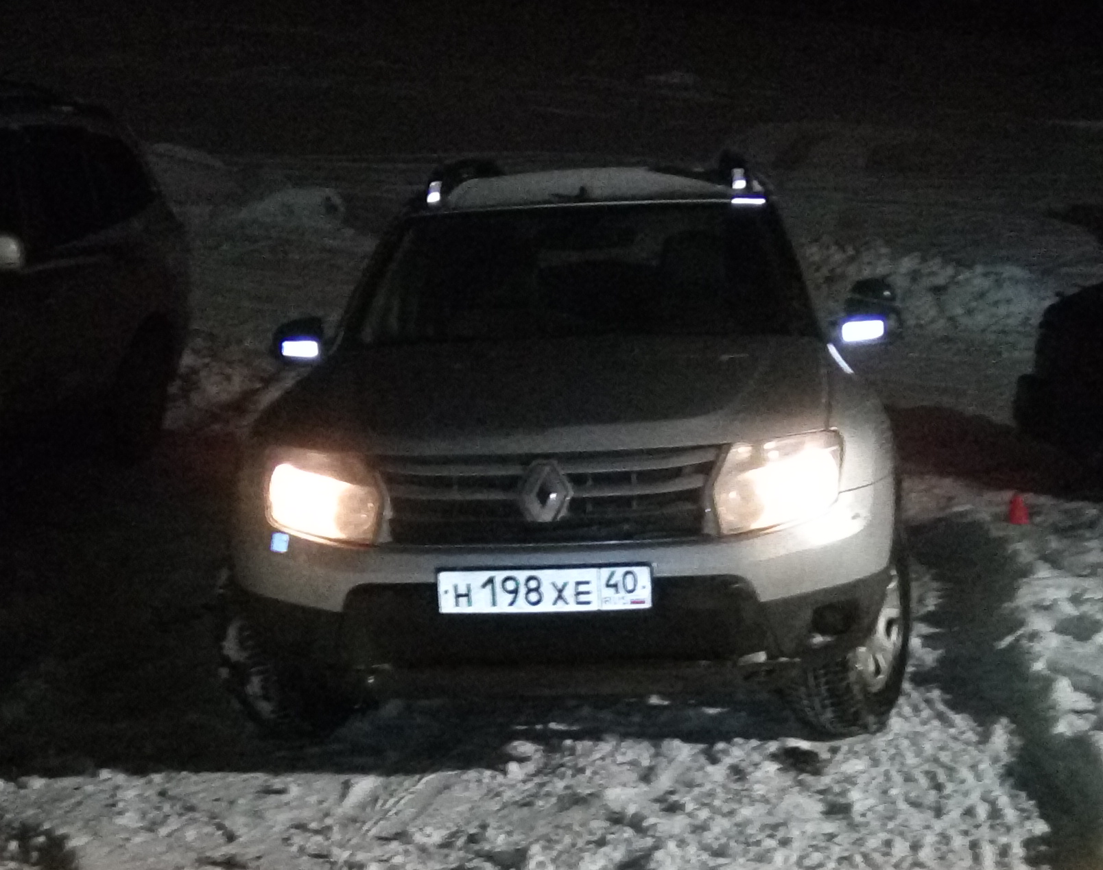

Фото наклеек (ночью с габаритами, фонарь направлен от объектива)
- Надо бы по заду рейлингов переклеить горизонтально + на фонари (на свету почти незаметно будет).
- Про передний бампер еще не решил.
- Обрезок над ветровым стеклом виден лучше. чем лоб рейлингов - угол уже большой
- "Знаки" сзади - боюсь, жена засмеет
В темноте белые отражают чуть ярче номера, красные - чуть хуже штатных внизу бампера

Ну вот, наконец, машина приобрела полноценное имя...
Сделал на реке скотчем (2 разными) кухонным ножом.
Зверёк (африканский скалистый кролик, Dussy) как-то плохо виден и на фото и в реале.
Понравится - сделаю аккуратнее.
Нужен фон нормальный, скотч мутноват по сравнению с "хромом" накладки.
