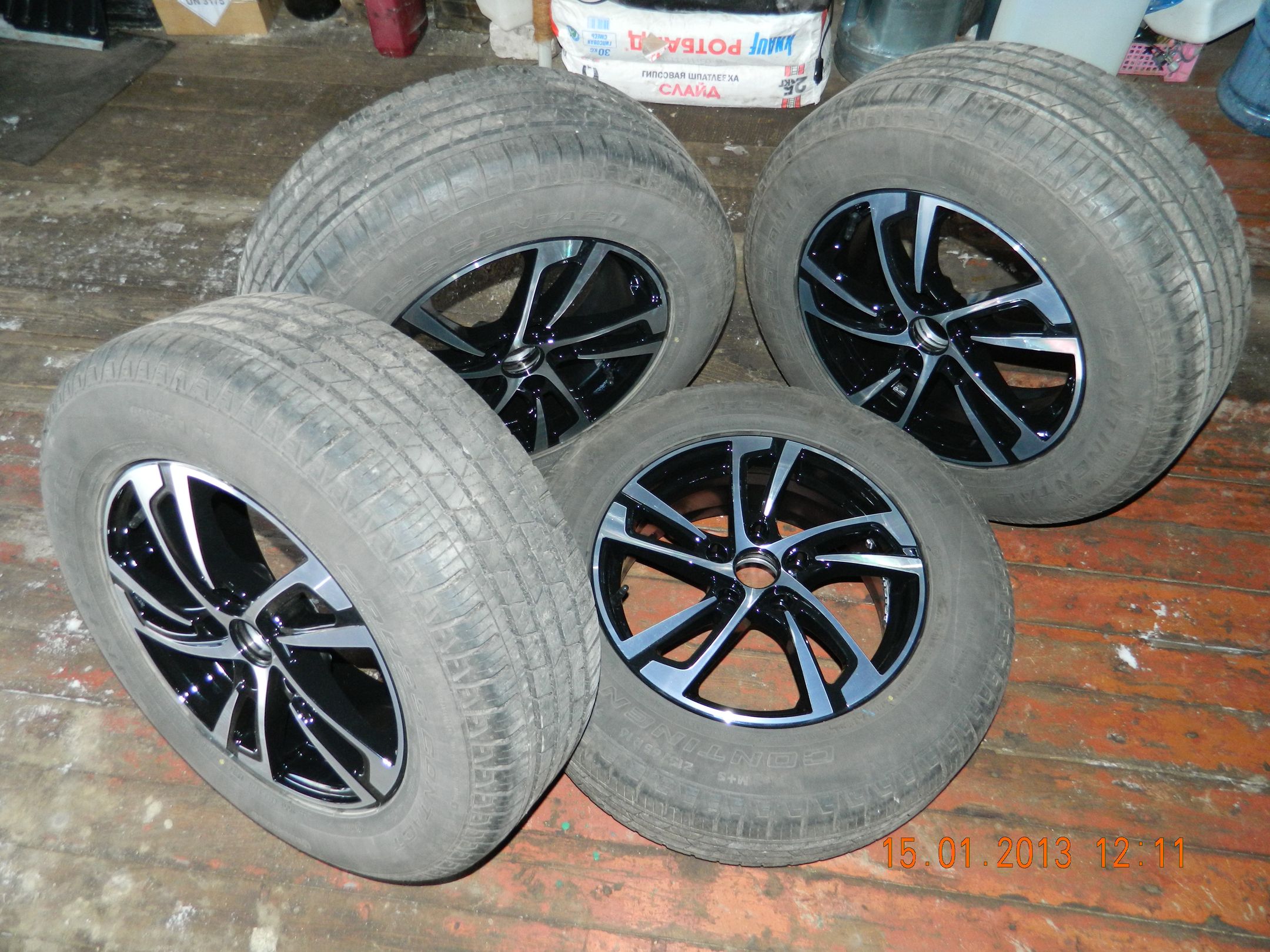

Сообщение от volody73 Посмотреть сообщение
Смотрятся очень хорошо. Но они подходят по размеру к штатной резине?
Сегодня забортировал, вот так получилось.
К лету готов.
Сообщение от Константин Посмотреть сообщение
отличный вариант! жаль параметры не штатные
И чего же тут нештатного???
Диаметр: 16 дюймов
LZxPCD: 5x114.3
Ширина обода (RIM): 6.5 дюймов
Вылет (ET): 45 мм. Вот тут 5 мм???
Цвет: домино
Посадочный диаметр (DIA): 67.1 мм. И тут 1 мм (центрирующие кольца есть)???
Форма крепежных отверстий: конус
Не смешите.
А, во, попросил мастера прогнать диски на станке без резины, балансировка отличная

Clim, чего за диски-то?
Старый 15.01.2013, 12:10   #27
Наши, Красноярские кажется http://kolesa7.ru/catalog/5510.html?quantity=4&bask=1
В Питере на Ушинского сестренка брала, я ей координаты скинул, она через дорогу от рынка живет. Она и привезла в Смоленск.
Последний раз редактировалось Ky6uk; 15.01.2013 в 17:53.
Старый 15.01.2013, 12:10   #28
Сообщений: 5,449
Clim, Отлично смотряцО! А, какие центральные заглушки? Наверное тоже красивые?
Старый 15.01.2013, 12:12   #29
Сообщений: 5,449
Или такие-же как на фотке с ссылки? Будешь оставлять или пилоточные ставить?
Старый 15.01.2013, 12:20   #30
Заглушки как по ссылке, поискать реношные нужно
Или заказать кому
Старый 15.01.2013, 12:48   #31
Сообщений: 5,449
Или заказать кому
Нафиг они нужны? И так понятно, что машина рено.

Clim на машину-то примерял?
Игорь64 вне форума   Вверх Ответить с цитированием
Старый 15.01.2013, 14:19   #33
На том форуме фотку увидел и запал, это еще в ноябре было.

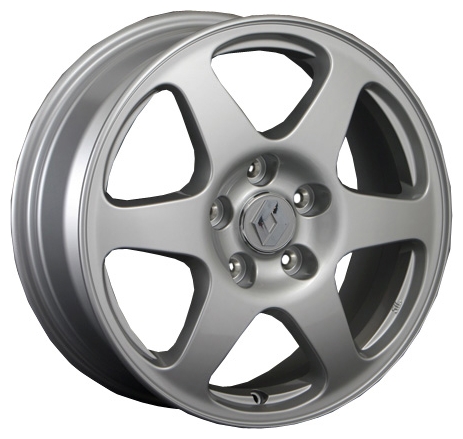

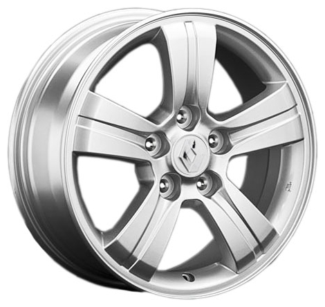

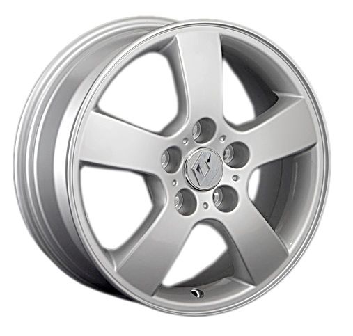

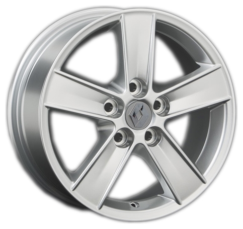

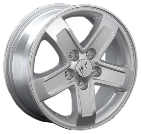

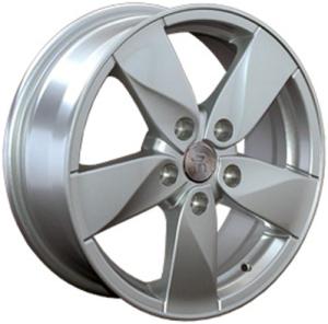

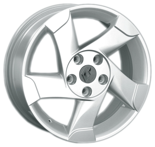

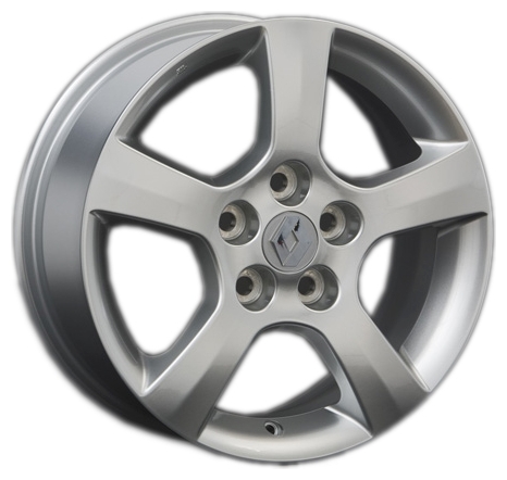

Собрал в кучу диски Replica с родными параметрами (6,5x16 / 5x114,3 / ET50 / DIA66,1):
Replica RN45:
Replica RN65:
Replica RN66:
Replica RN68:
Replica RN69:
Replica RN70:
