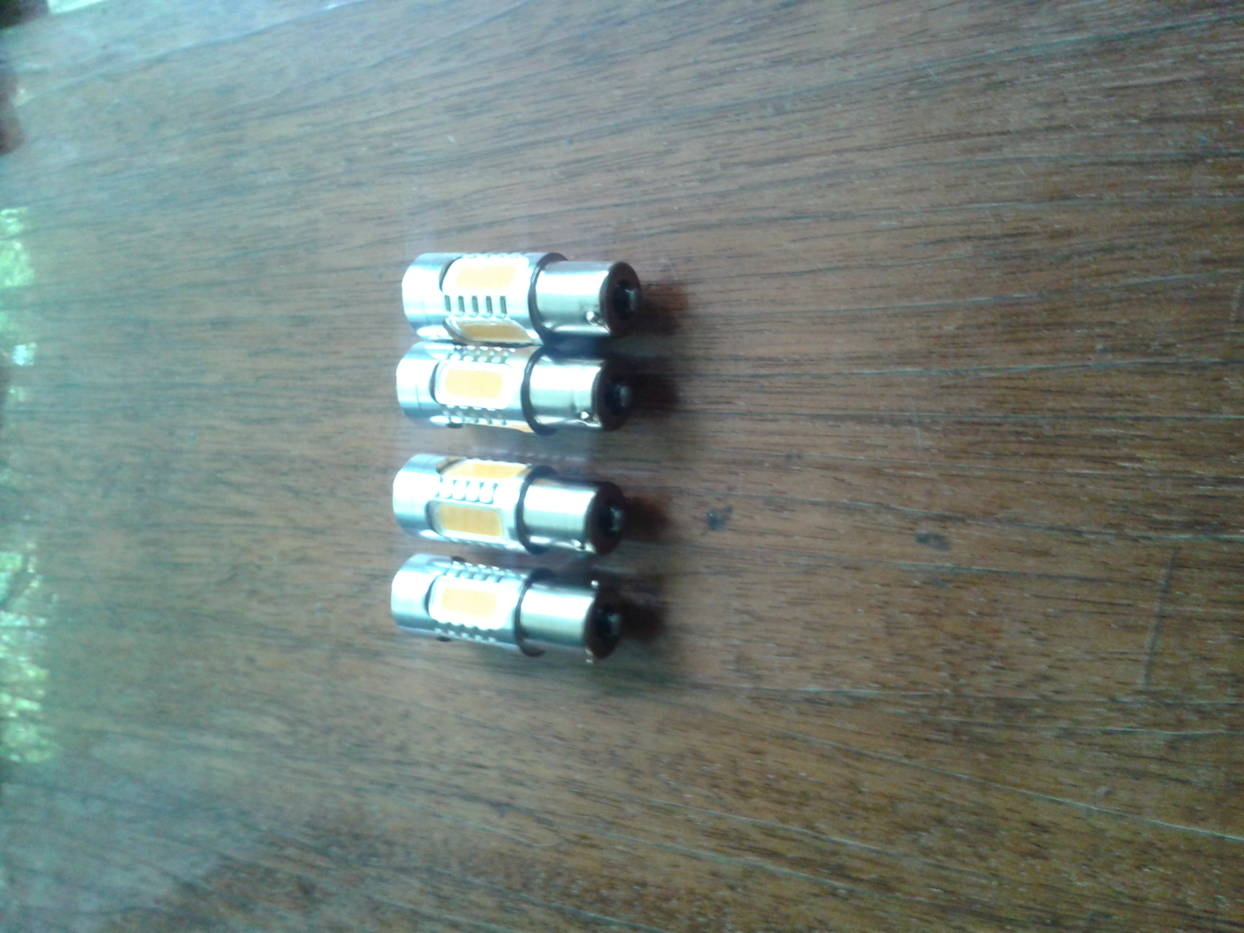

espace, померь пожалуйста ток потребления одним "болтом"
и как "болт" нагревается через 10-15 минут?
zhiv вне форума   Вверх Ответить с цитированием
Старый 04.01.2013, 13:19   #22
Alpine, так я к тому и веду, что написано 9W, а току потребляет миллиампер 100, как раз
на 1 ватт

Сообщений: 63
Alpine
Я не то описание скинул
Вот
Версия для печати
Самый новый светодиод от Cree, 2011г.
Самый яркий бин светодиода Cree XM-L.
Потребляемая мощность: 10Вт.
Напряжение питания: 2.9 В (при 700мА), 3.35В (при 3А)
Потребляемый ток: до 3А
Суммарный световой поток: от 910 до 975 люмен (при токе 3А),
Эффективность: от 90.5 до 97 люмен на ватт при токе 3А - бин "T6"
Цветовая температура: Холодный белый, бин 2S (от 5700К до 6000К)
Угол света: 125 градусов

товарищи Дастероводы, хочу развеять все ваши опасения на счёт диодов.
Уважаемый Juice
Сообщение от Juice Посмотреть сообщение
Я так понял,что Каждый светодиод потребляет мощность 9 вт? То есть,6 таких светодиодов будут потреблять 54вт вместо штатных 21вт??? и всё подсоединено к штатной проводке фонаря заднего хода,и штатный фонарь горит??? 54+21=75вт!
сколько бы в ряд вы не ставили диодов, хоть их будет 100 но потреблять они будут все те же 12V.
Уважаемый luno
что у 1.5, что у 3-х, что у 9-ти ваттных диодов
световой поток одинаков - 110 LM.
А куда же у 9-ти ваттных уходит моща, на нагрев корпуса и всё?
наврядли дело в нагреве, вожможно дело в самих диодах. Для достижения такого светового потока каждому диоду нужно определённое количества мощности потребить, от сюда такая разница.
про сечение кабеля... 0,5мм^2 может выдержать, не плавясь при этом, до 1 кВт(зависит от того как схалтурил завод по изготовлению).
электрическая духовка - 1-2 кВт
утюг - 1-1,5 кВт
чайник - 1-1,5 кВт
комнатный обогреватель - 1-2 кВт
компьютер, телевизор - 300 Вт
вентилятор - 80 Вт
холодильник - 70 Вт.
выводы делайте сами=)
Бегимот вне форума   Вверх Ответить с цитированием

Делаю вывод, что Вы весьма поверхностно разбираетесь в электрике...
Устройства не потребляют вольты, они запитываются напряжением,.
Потребляют они мощность, которая является произведением тока и напряжения. Чем больше мощность устройства, тем больше потребляемый ток при данном уровне напряжения.
Кабель выдерживает не Вт, а ток протекающий в жилах кабеля. Есть таблицы допустимых длительных токов для медных либо алюминиевых кабелей. 1кВт мощности при разных уровнях напряжения даст соответственно разные значения токов.
Учите закон Ома.
Без обид.

espace, 90 Ватт должен держать провод 0,75 кв.см. Я по поводу электрики, в данном случае, вообще не заморачиваюсь. Мною были куплены такие же светодиоды, для той же цели. Буквально через 5 минут работы, они нагрелись, так, что невозможно держать рукой. Как у тебя с нагревом? Бампер не оплавляется?
Старый 21.01.2013, 15:47   #34
Это из Правил Устройства Электроустановок.
Последний раз редактировалось dg972; 21.01.2013 в 16:05.

Кстати, если диод очень сильно греется значит плохо отводится тепло. Для этого надо колхозить радиатор, чтоб меньше нагревался сам диод. Если этого не сделать диоды очень скоро сгорят.
Alpine вне форума   Вверх Ответить с цитированием
Старый 22.01.2013, 15:56   #36
Alpine
Аватар для Alpine
Адрес: СПБ
Авто: Лачетти хетч WTCC
Сообщений: 63
Alpine
И еще - на днях пришел фонарик на мощном диоде cree xm-l на 10 w. Конечно их там(этих 10 w) нет т.к. стоит драйвер и уменьшает ток с 3 А до 1.3 А. Но фонарик очень сильно греется. Если бы были реальные 10 ватт то невозможно было бы держать в руках этот фонарь - так сильно он греется.
Судя по первым фоткам темы, предполагаю что нет там 9w на диод.
А если и есть, то могут диоды до 150 градусов разогреться.
С другой стороны задним ходом не так долго пользуются, поэтому не успеют они нагреться сильно.
