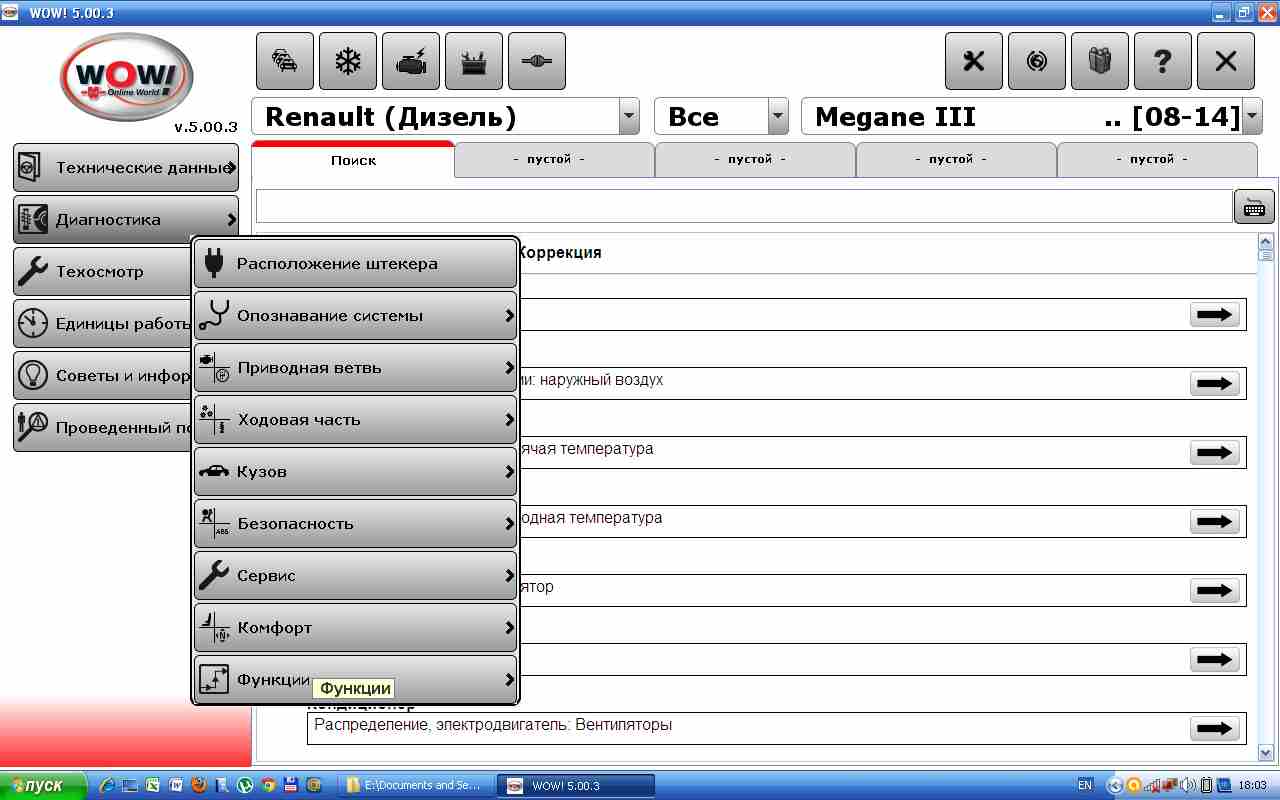

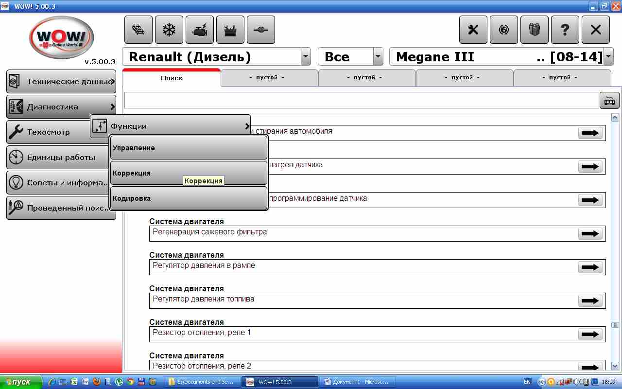

Если во вкладке "Исполнит устройства" - по моему, будет вкладка прожиг сажевого фильтра, то делаем и вме. Программа сама подсказывает последовательность действий. Включите, заведите и т.д. Сейчас пару скринов выложу. Правда с программы WOW - она под Автокомом работает то же. Функции имеет те же, только оформление программы другое.

Вот например меган. Картинки в WOW другие, но функции к которым есть доступ на Автокоме те же.

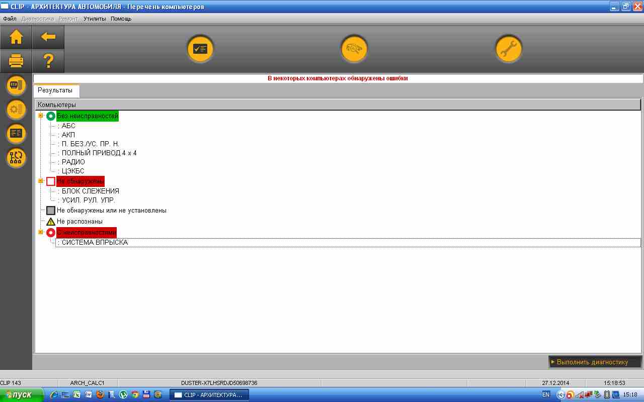

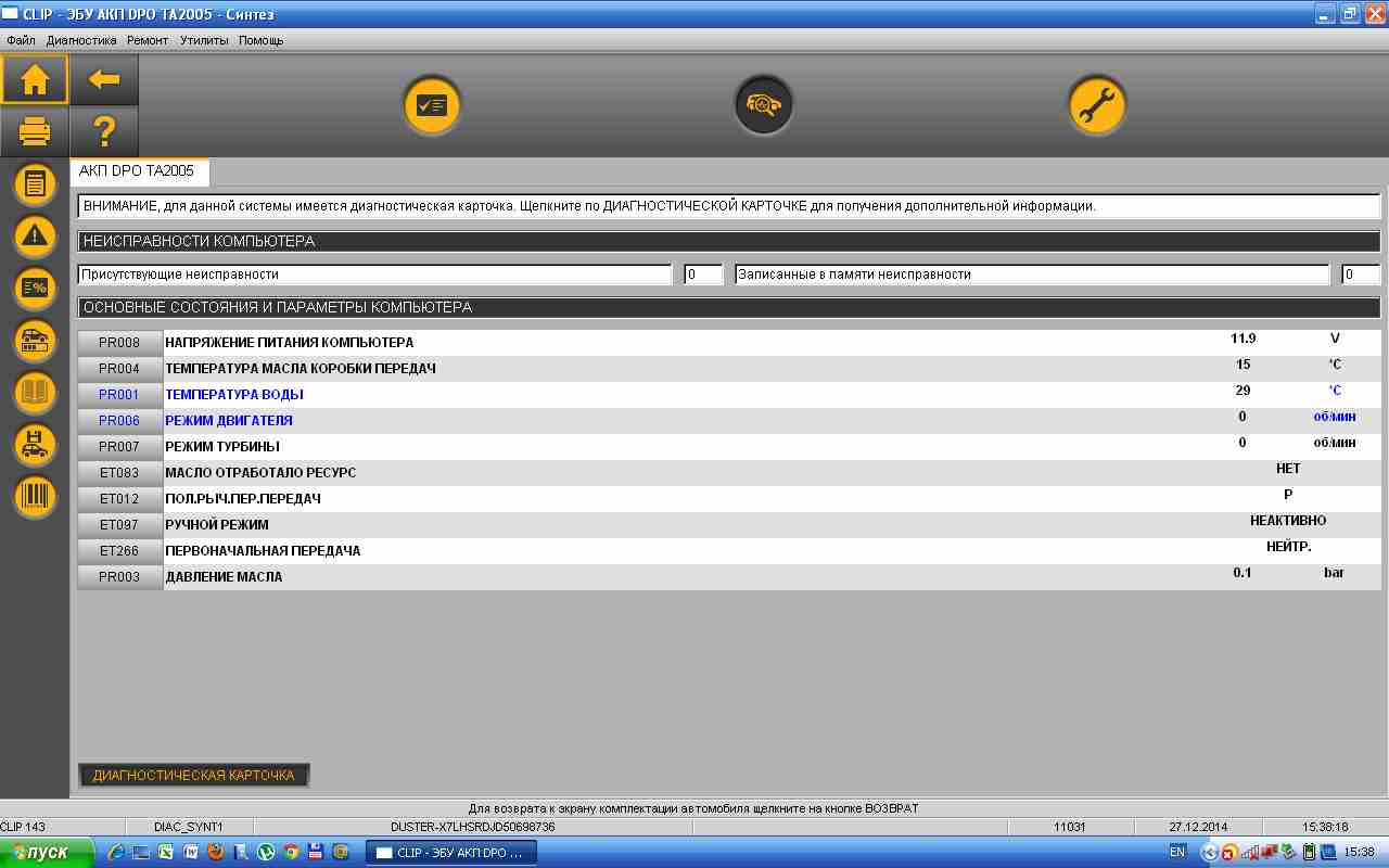

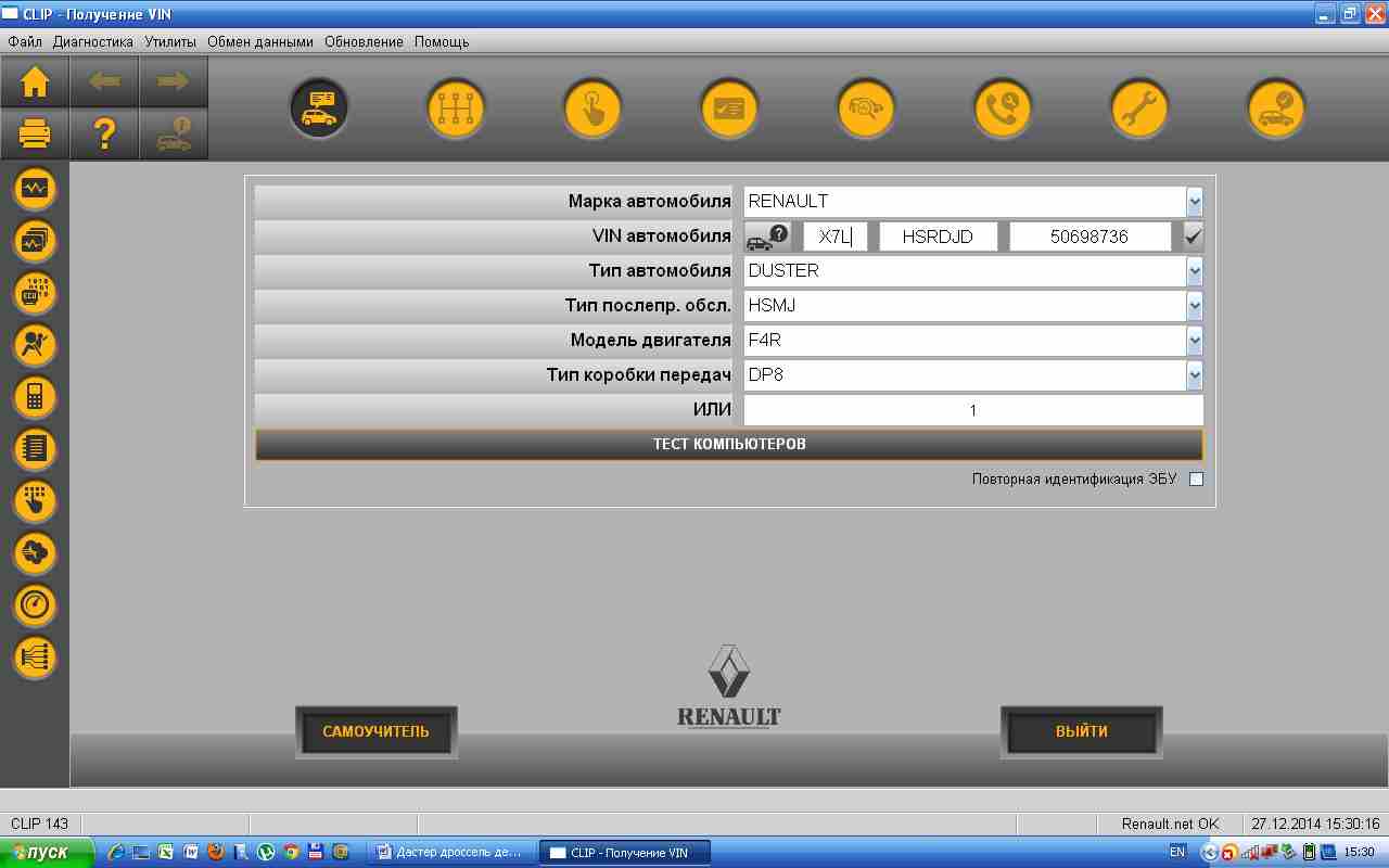

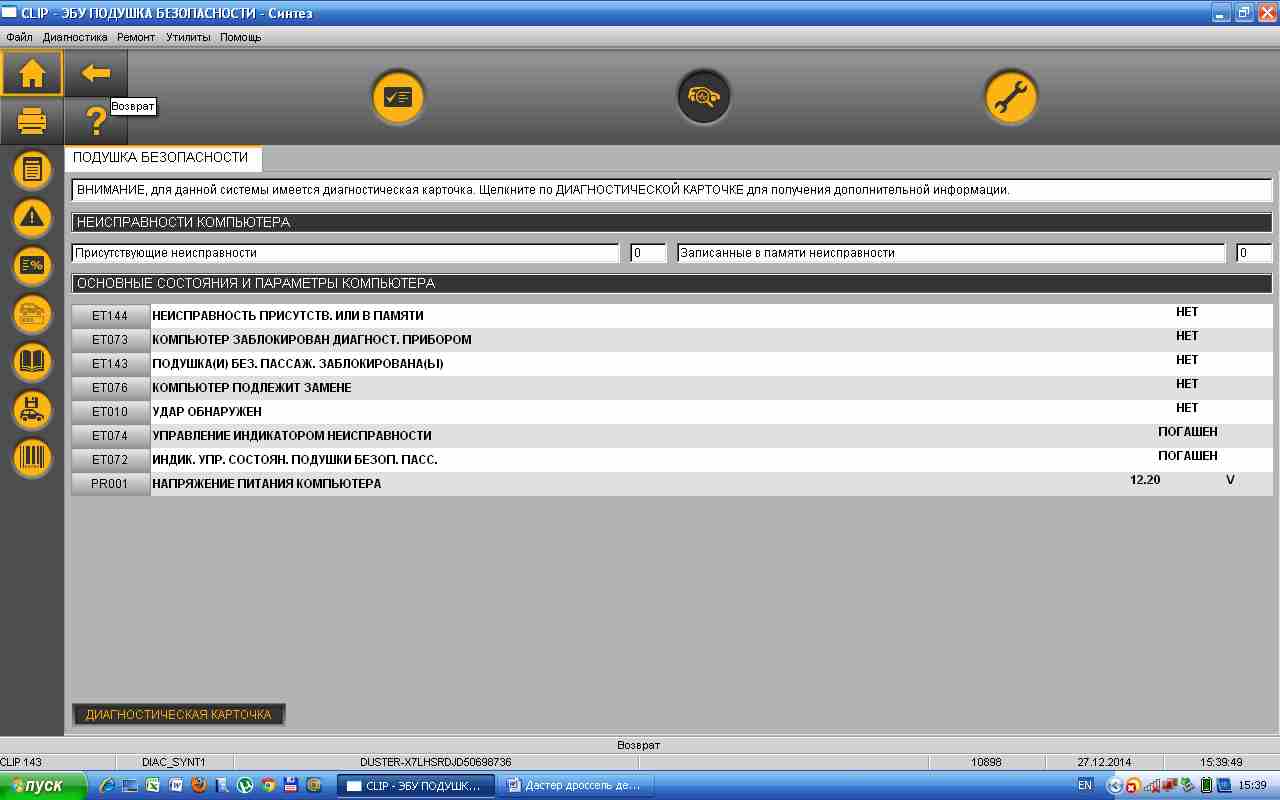

Привет всем! Сегодня получил свой Can Clip из поднебесной. V143. Попробовал на своей машине, все нормально работает, меню конечно замудренное, надо привыкать. Все системы Клип увидел, по большей часть интересовала АКПП. Пока пробовал случайно подтер у себя ошибку, которая в памяти была P2119 (по дроссельному узлу), а завтра хотел к ОД ехать, чтобы зафиксировали то , что она была у меня. Теперь думаю нет смысла об этом с ними говорить. Просто на осмотр съезжу. Мужики, а вообще ОД как относится к разного вида бортовым компьютерам типа Мультитроникса и т.д. ?
