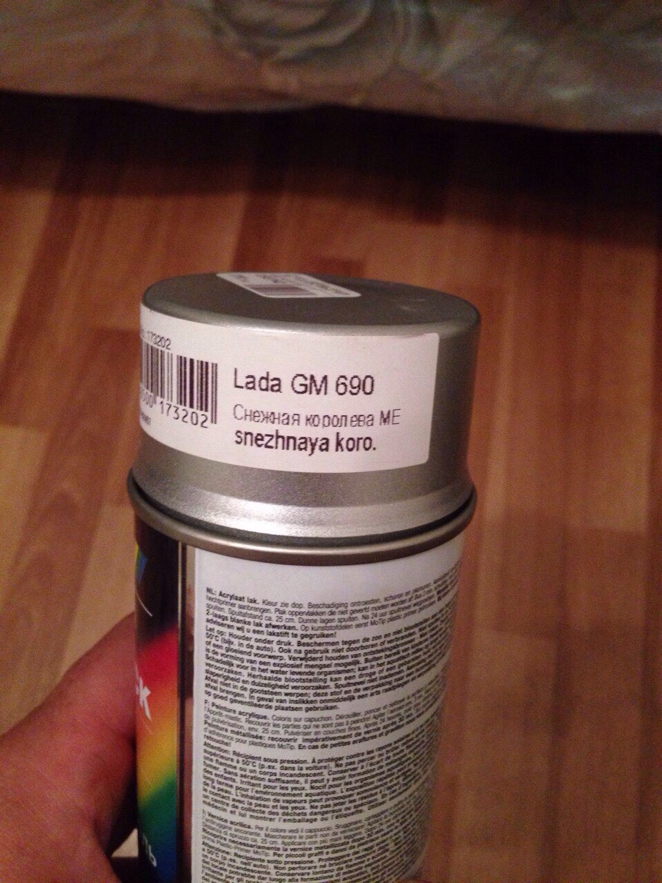

а какой всё таки номер краски?
Делал улучшайзеры и подобрал. Отвечу на свой вопрос, может кому и пригодится.

Как подбирал я к накладкам.
Подъехал к магазину с автоэмалью с 2-мя коллегами. Оставил деньги в залог и взял 5 баллончиков краски. Начали подбирать и пока не сошлись все втроём на одном оттенке, не остановились.
Не подбирайте оттенок в магазине, только при уличном освещении!!!

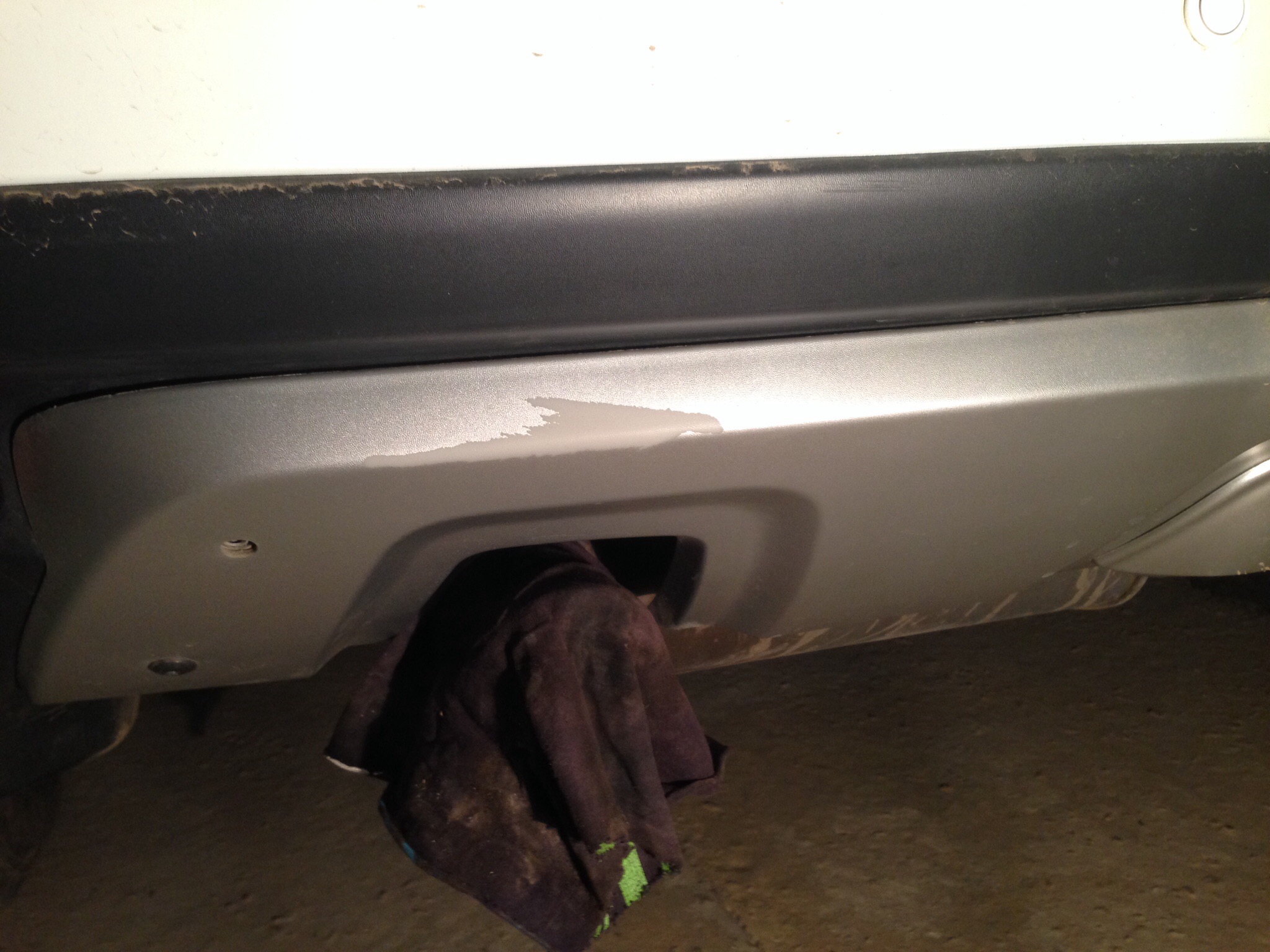

Облезла краска после мойки.

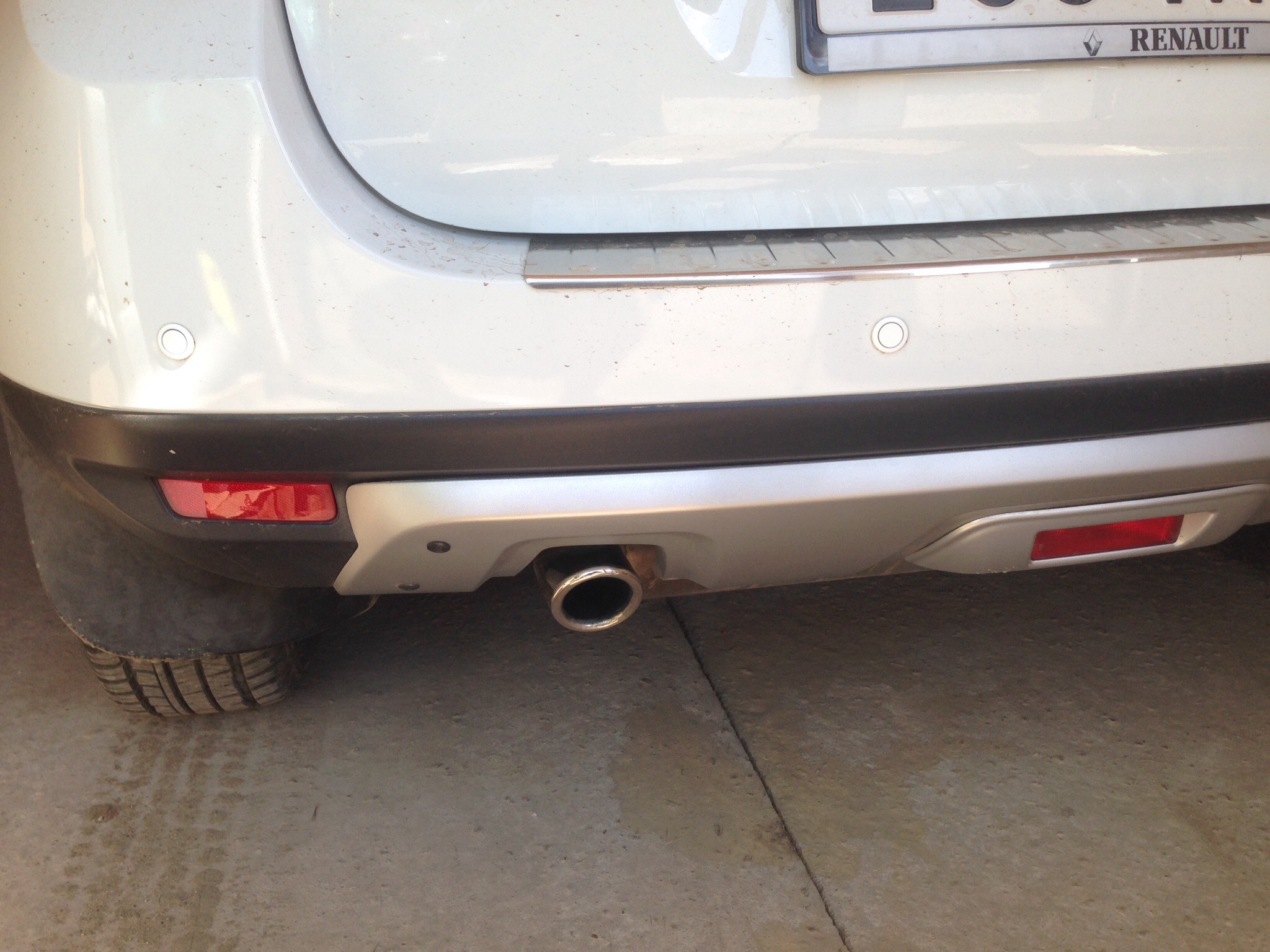

Взял балон (21 пост) и подкрасил в два слоя. В живую не отличить, а сфоткать не получается, блики на свежей краске и кажется пятном.
