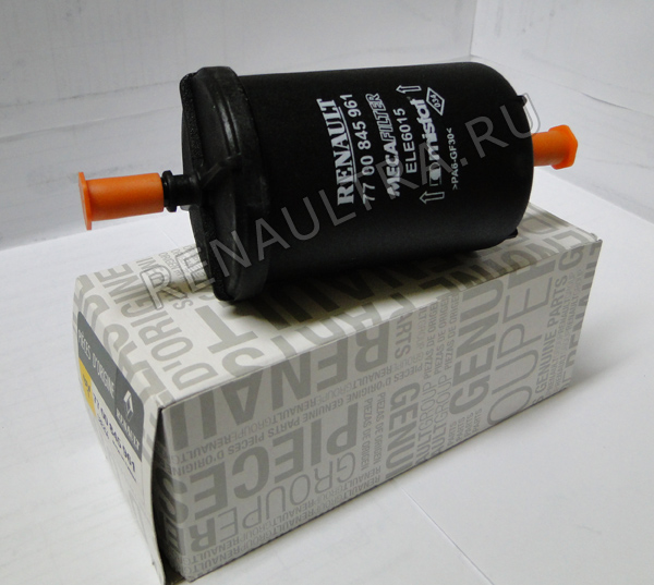

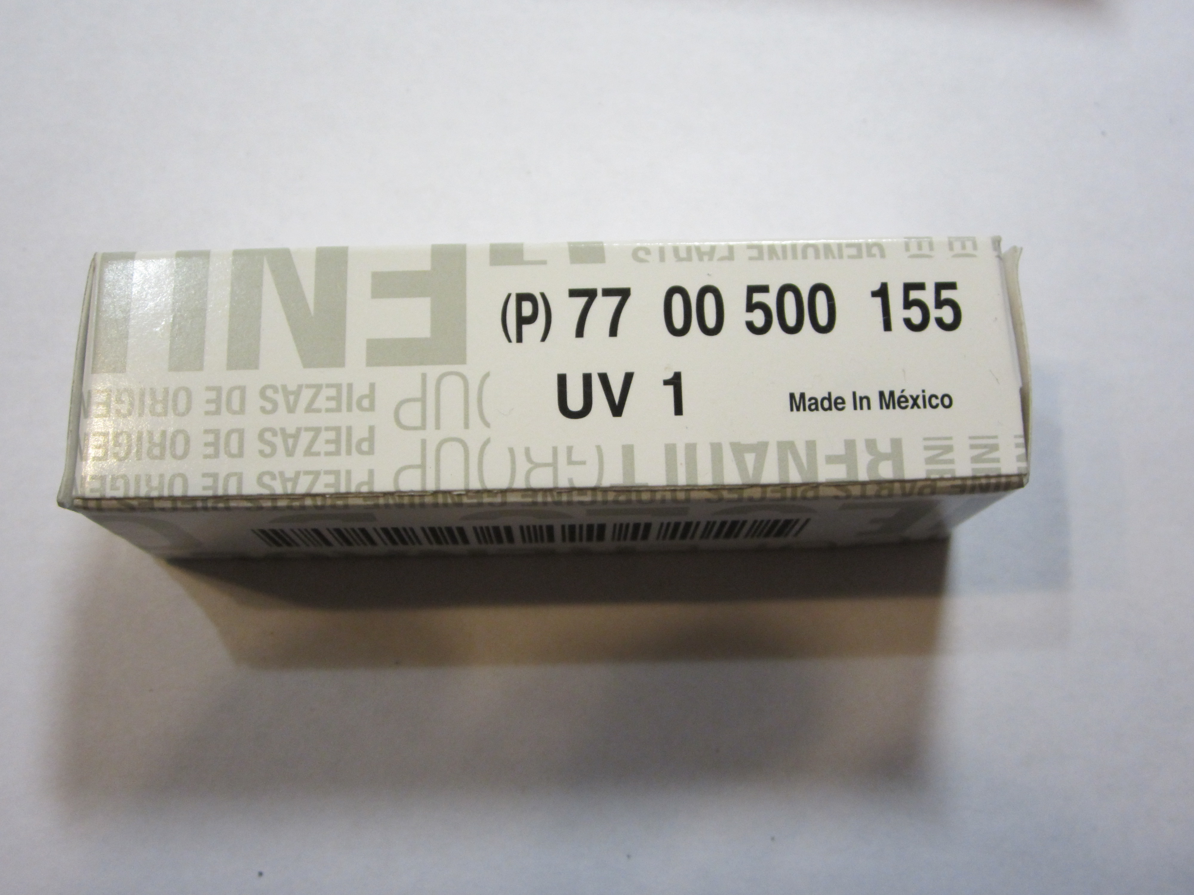

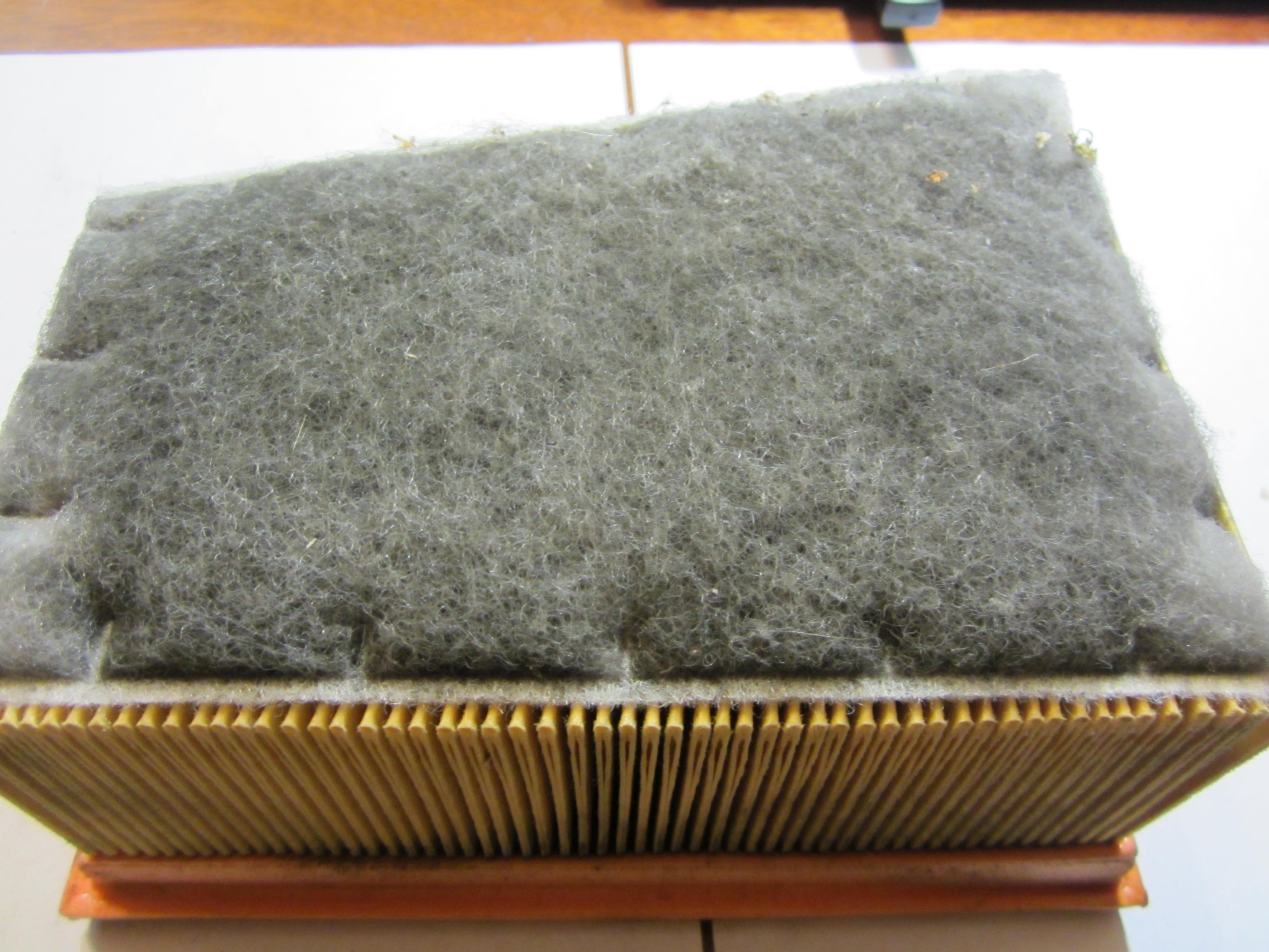

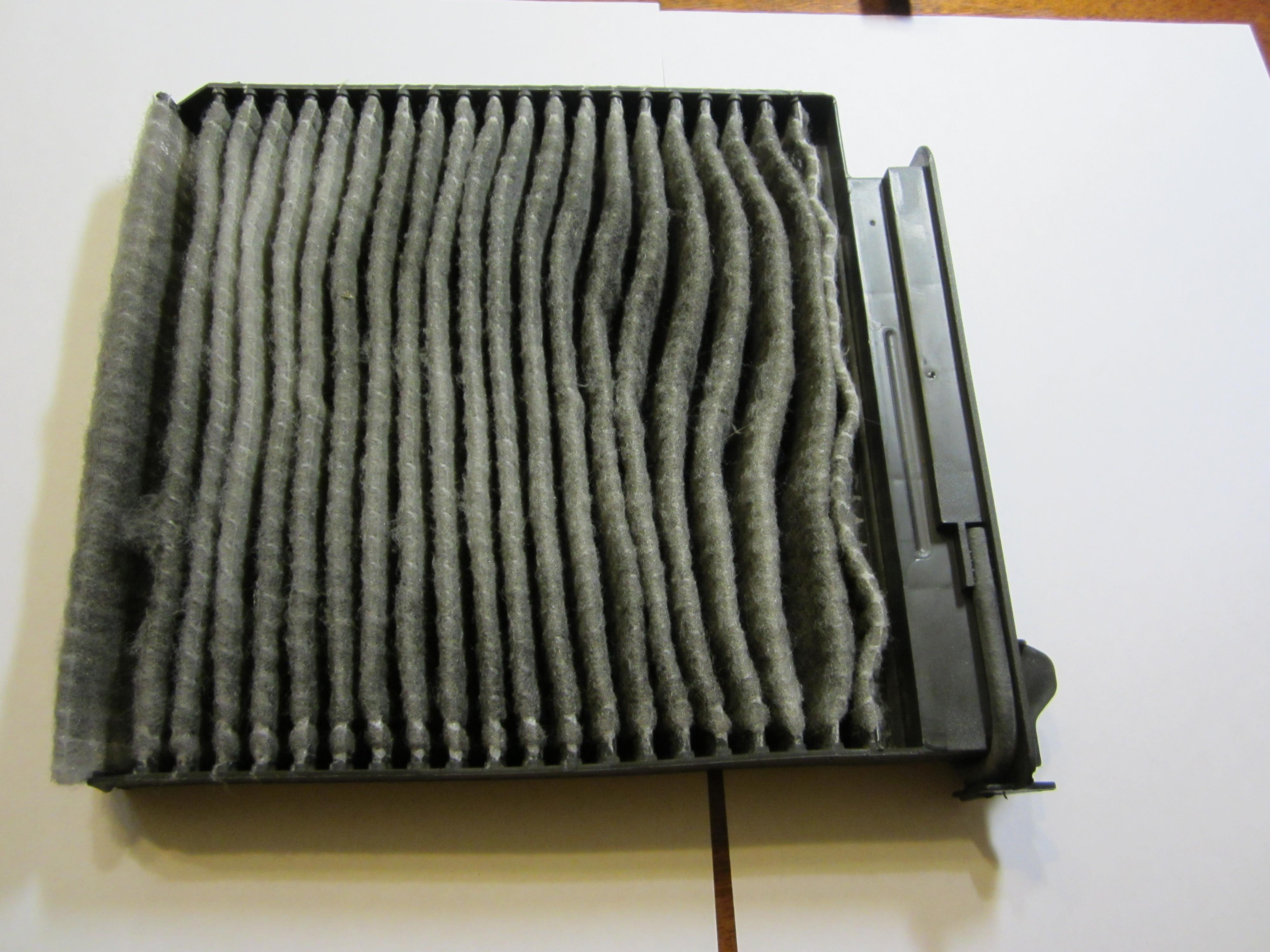

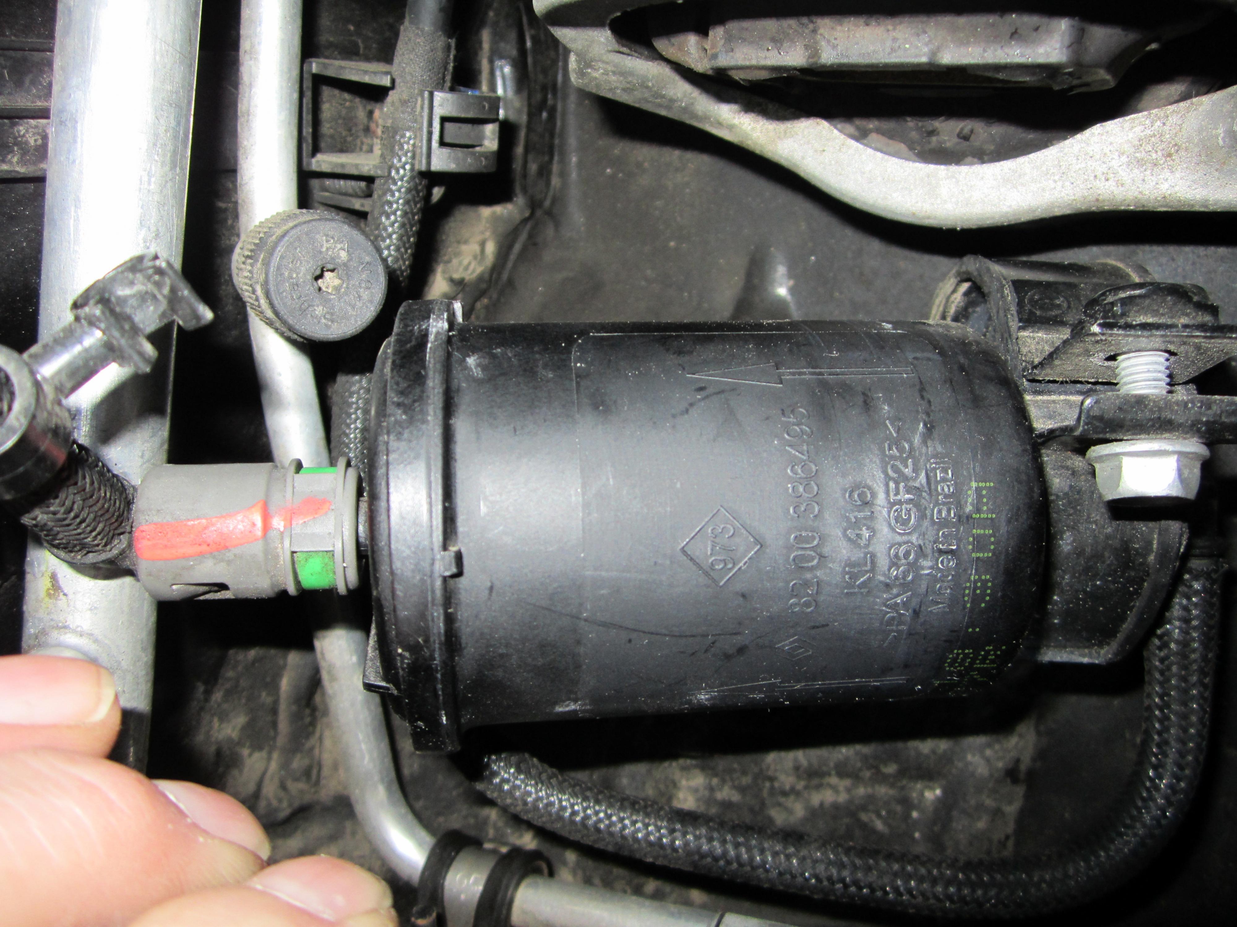

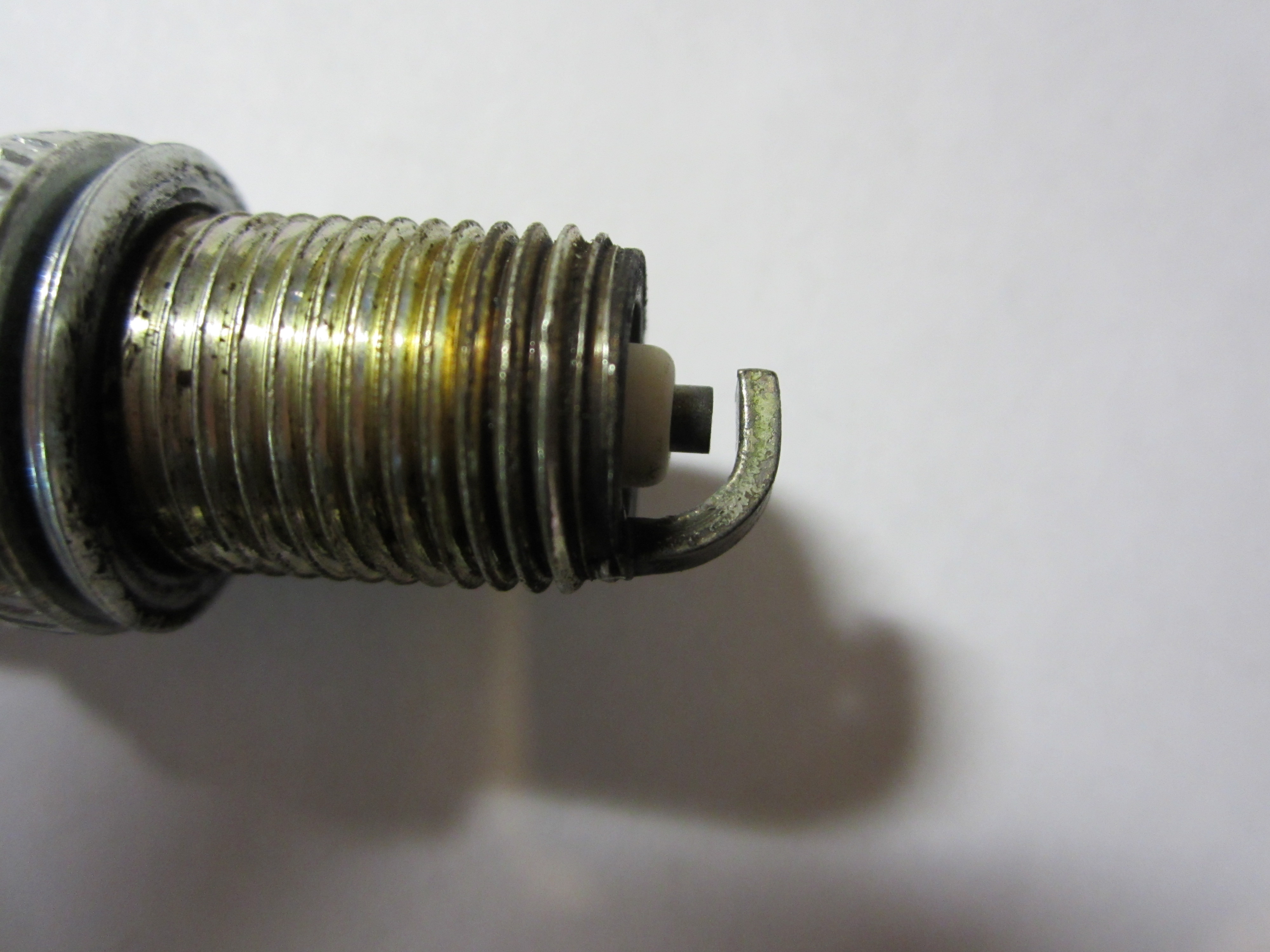

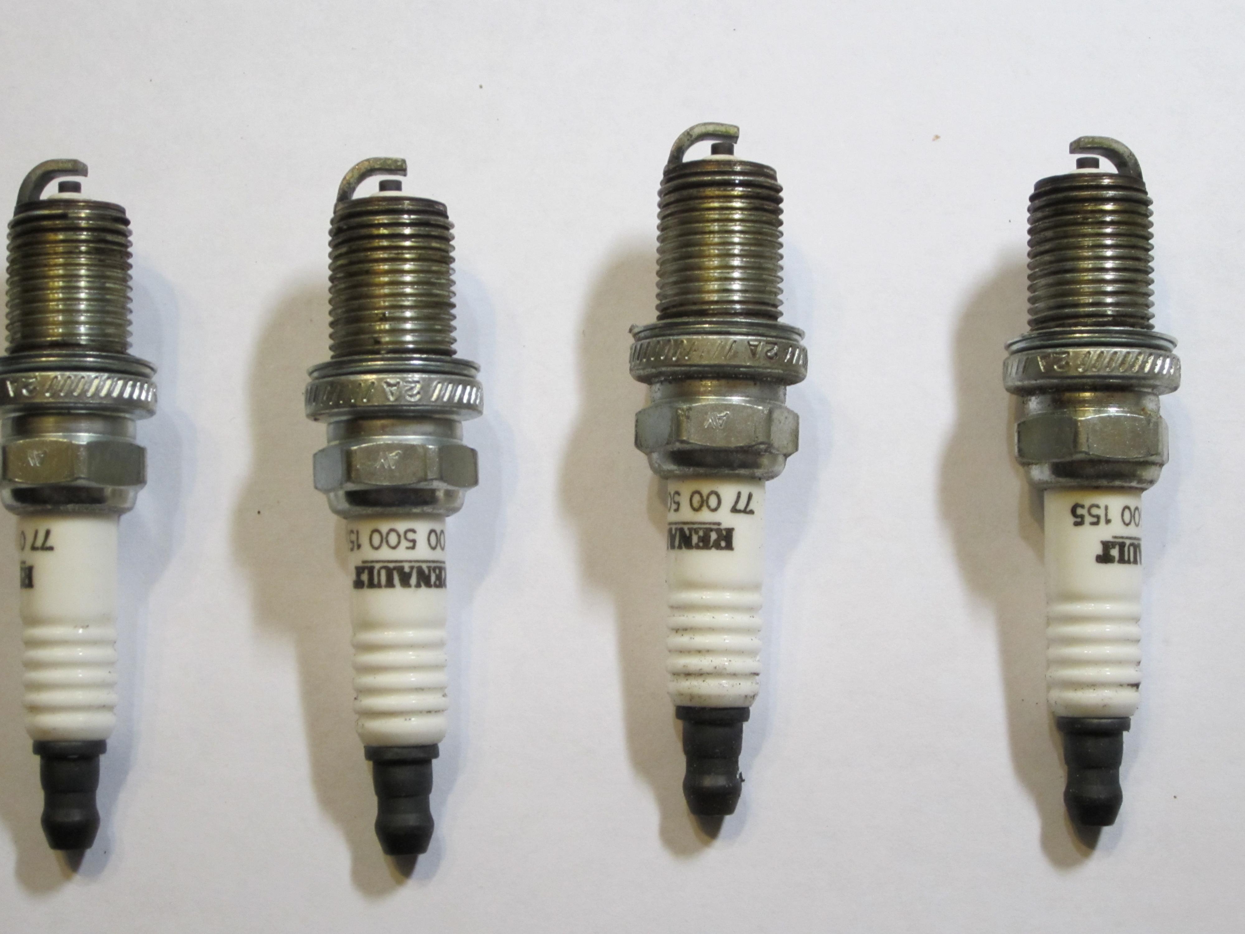

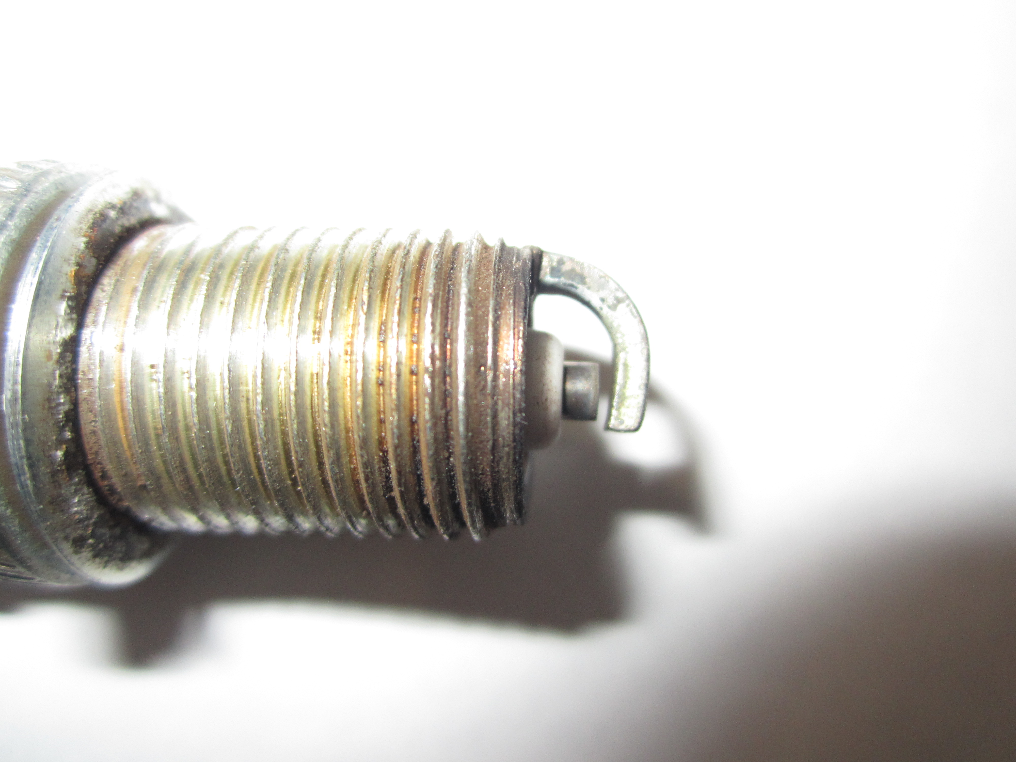

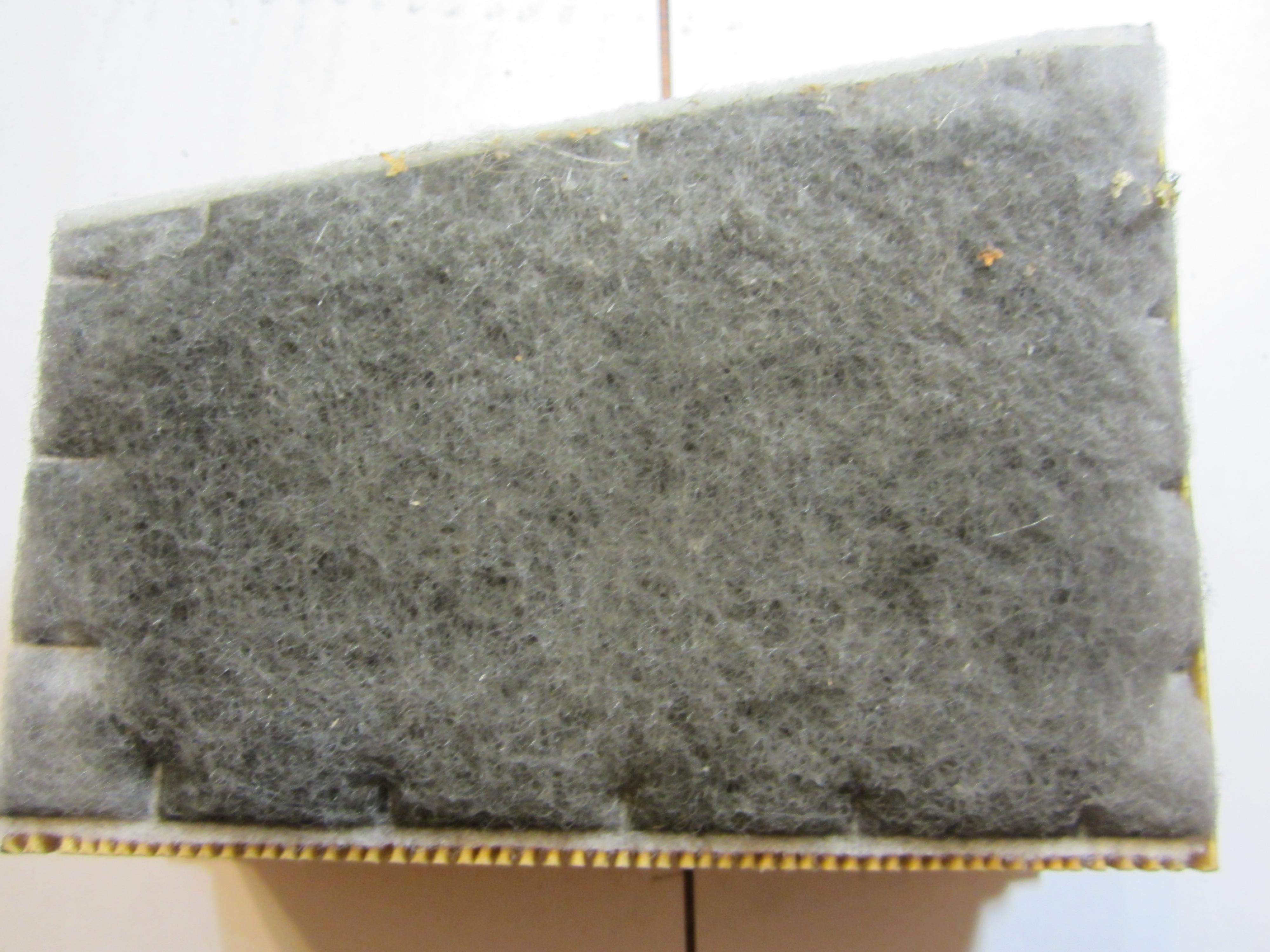

В прошедшую субботу прошёл ТО-2. Наконец поставили реношные свечки 7700500155, а не чемпионовские. Прошили машину. Поменял пустой топливный фильтр, поставил реношный настоящий 7700845961, снимать не буду, лучше чаще менять. Приехав домой заметил, что на холостых оборотах выхлопная труба постреливает. Проверили свечки и на одной заметили, что зазор меньше чем у остальных. Выставив нужный зазор, решили проблему с холостыми оборотами. В формате .pdf заказ-наряд ТО-2.
Чаще менять - смысла нет. Человек вскрыл фильтр после 9000 км, а он как новый. Через 30 т. км имеет смысл вскрыть и посмотреть. имхо.

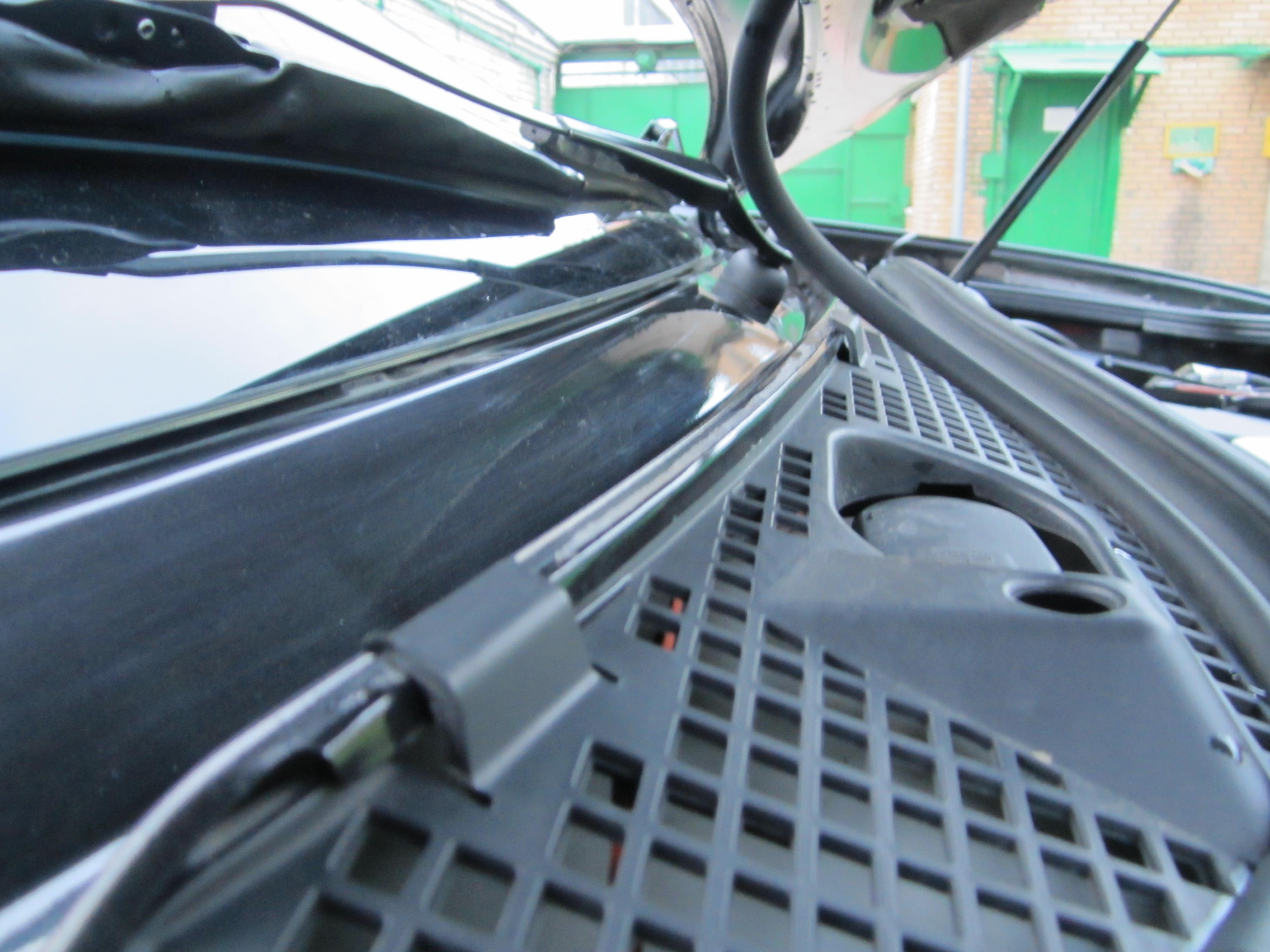

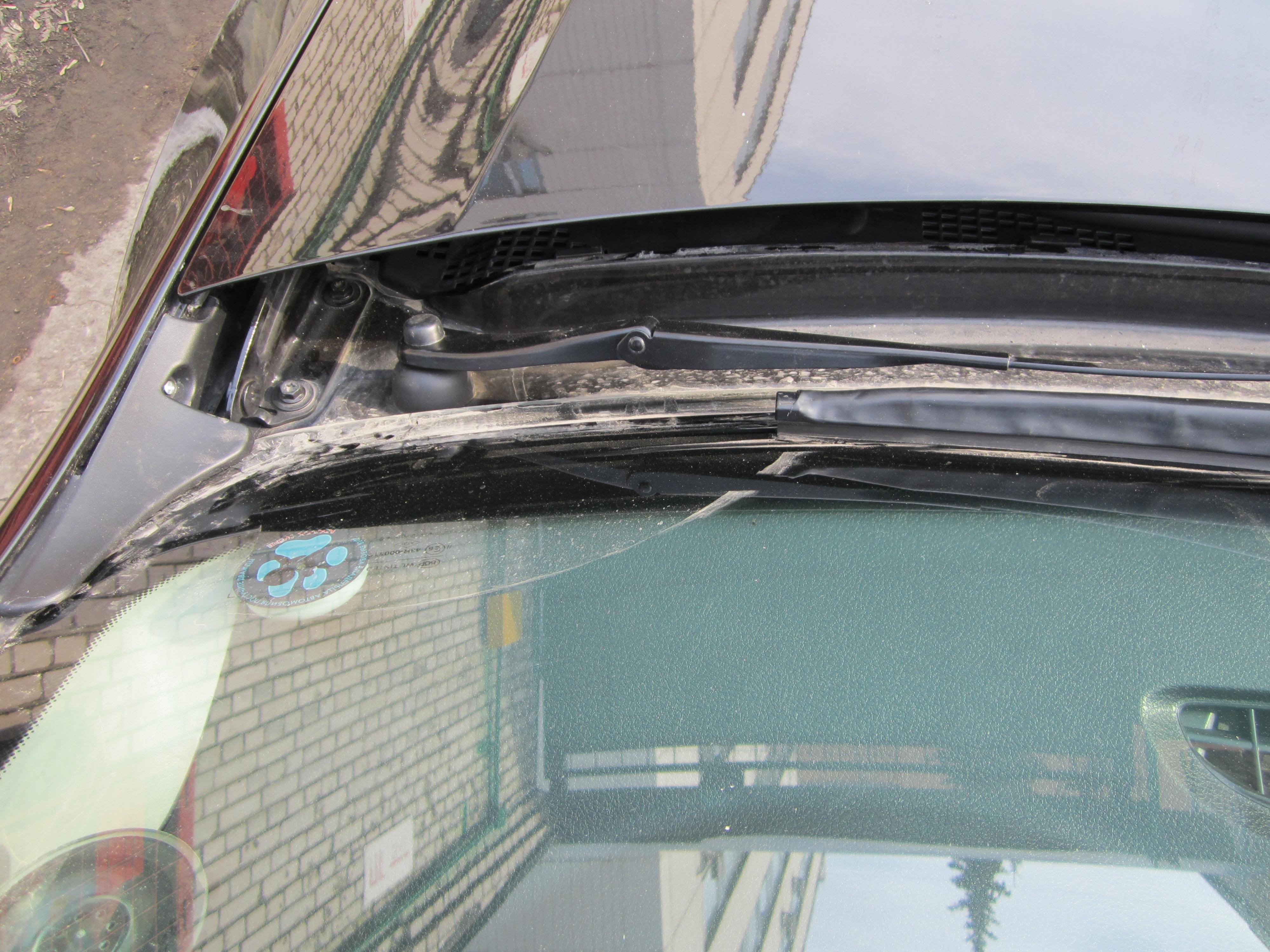

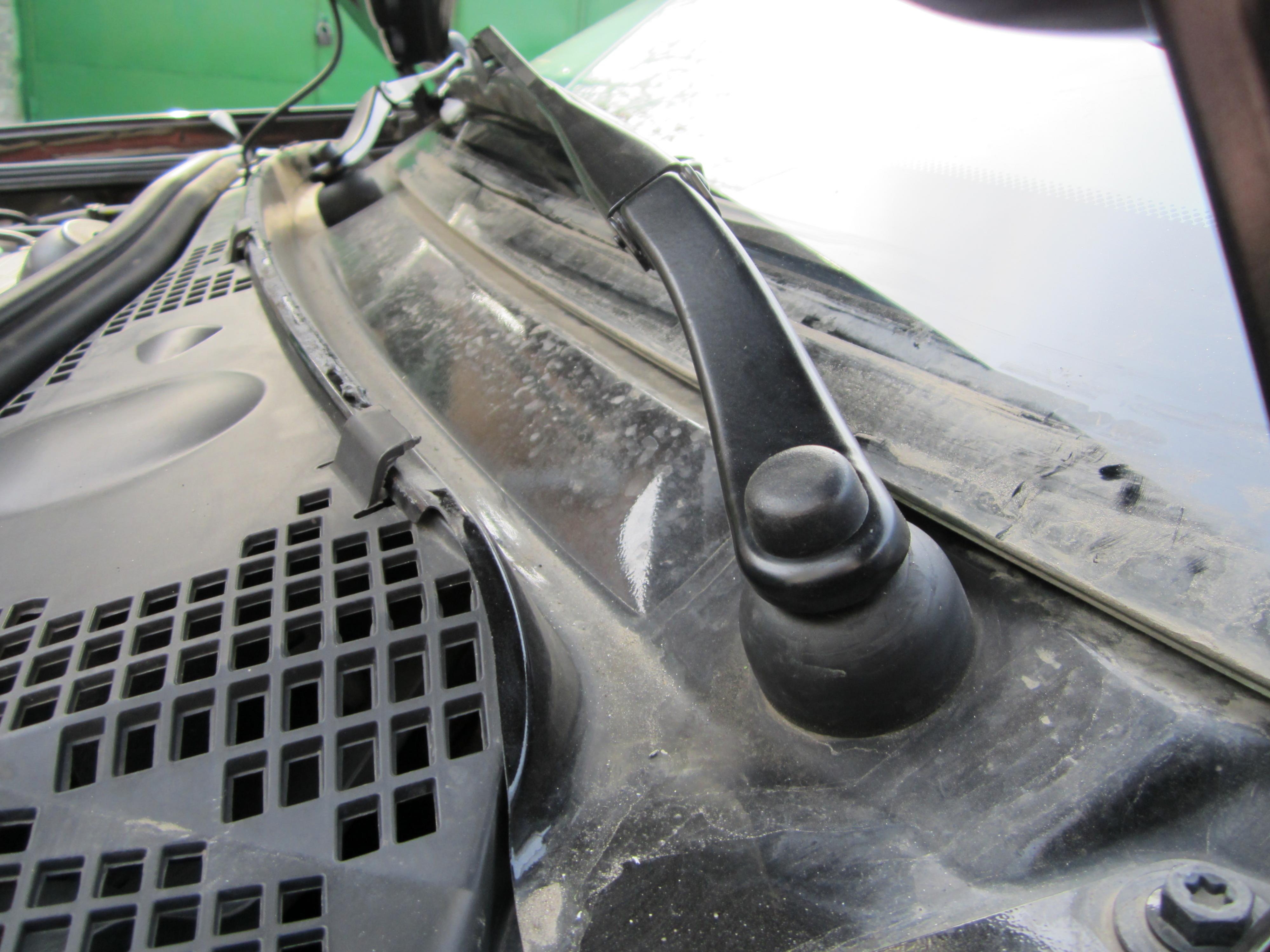

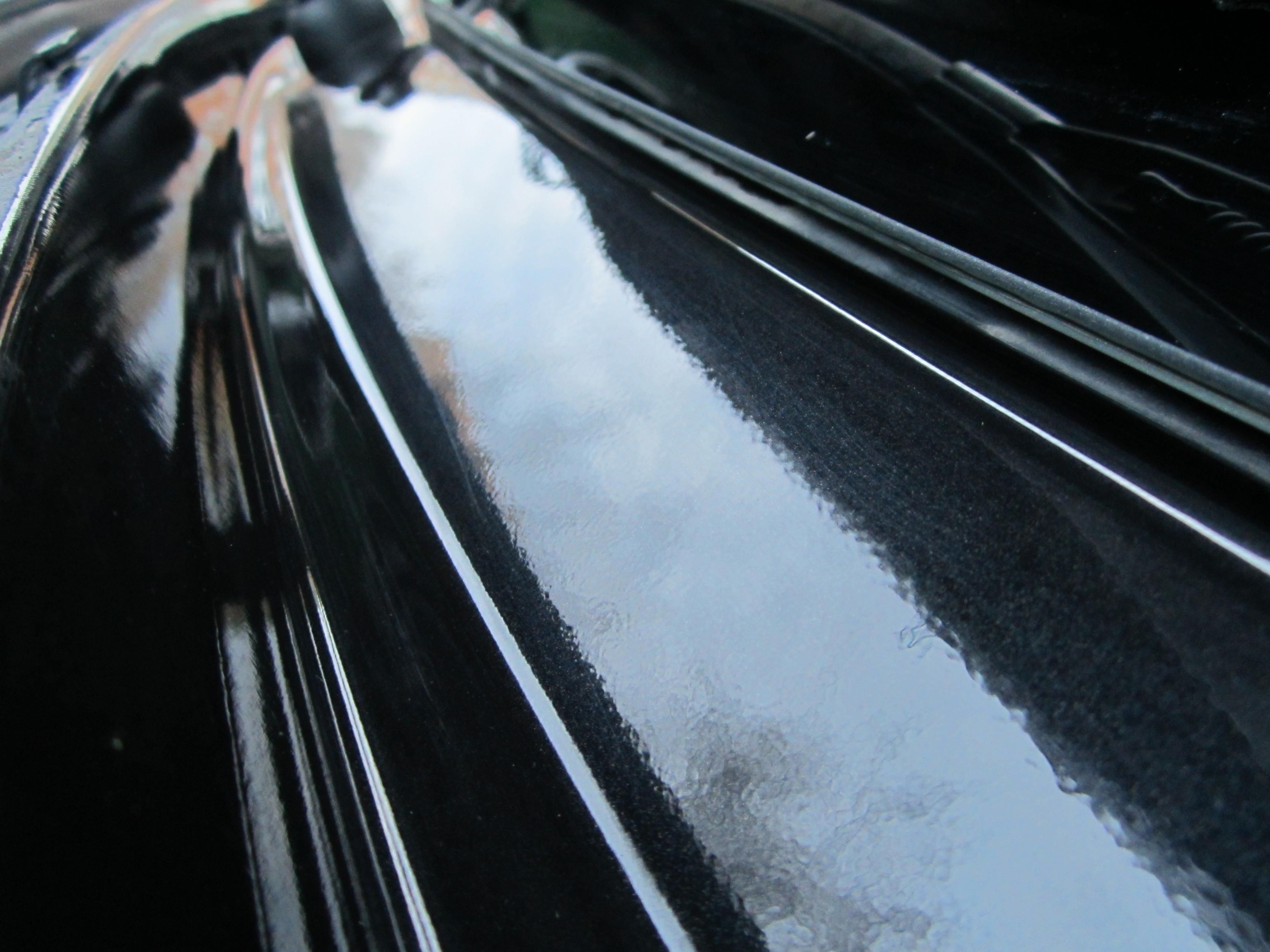

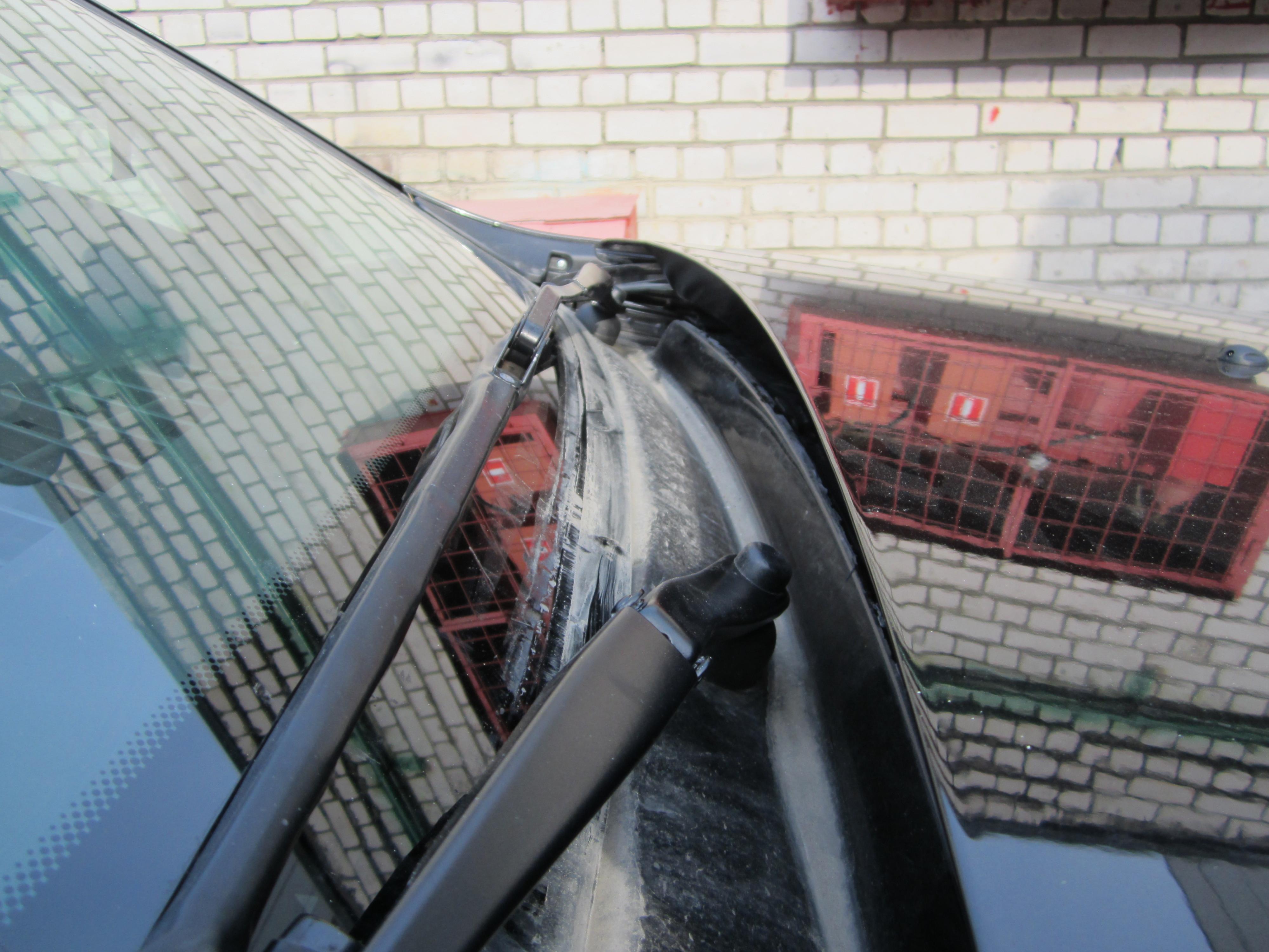

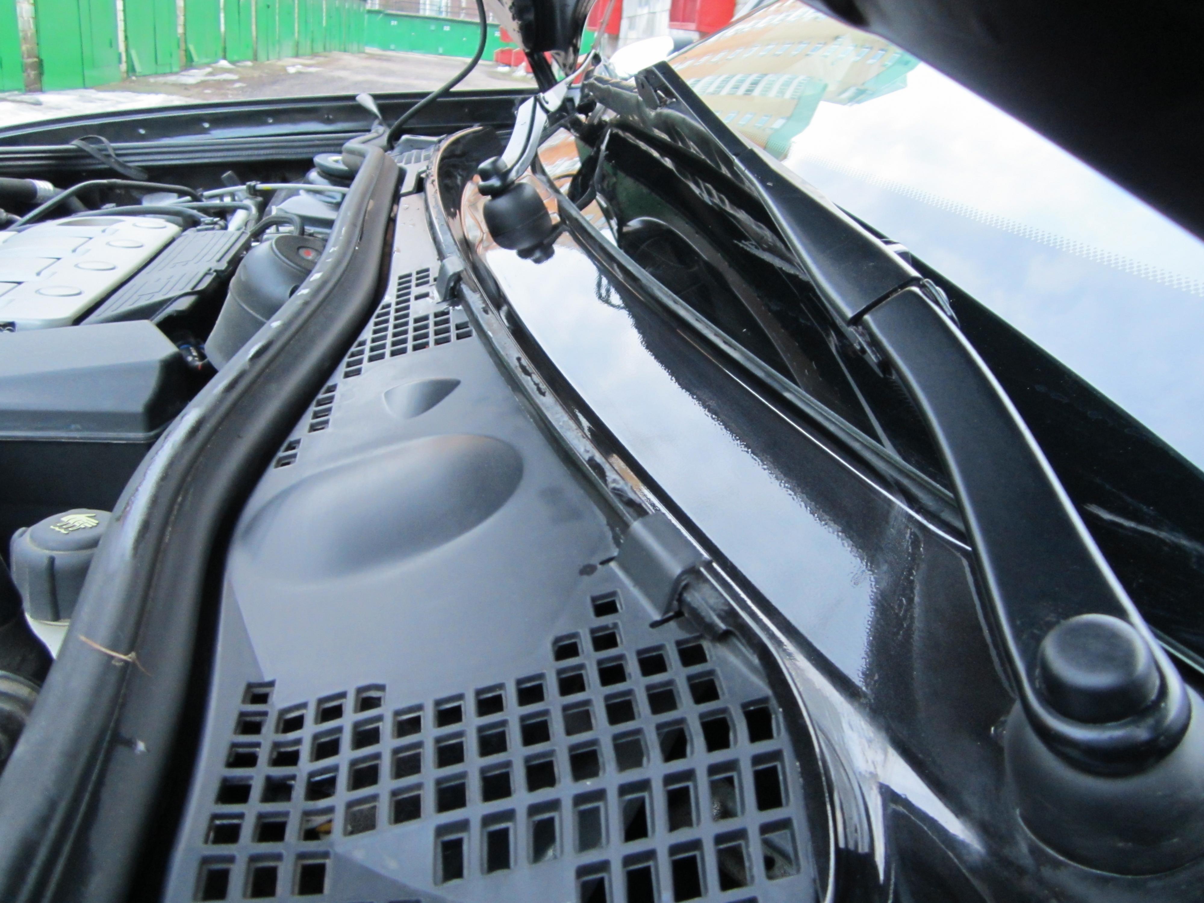

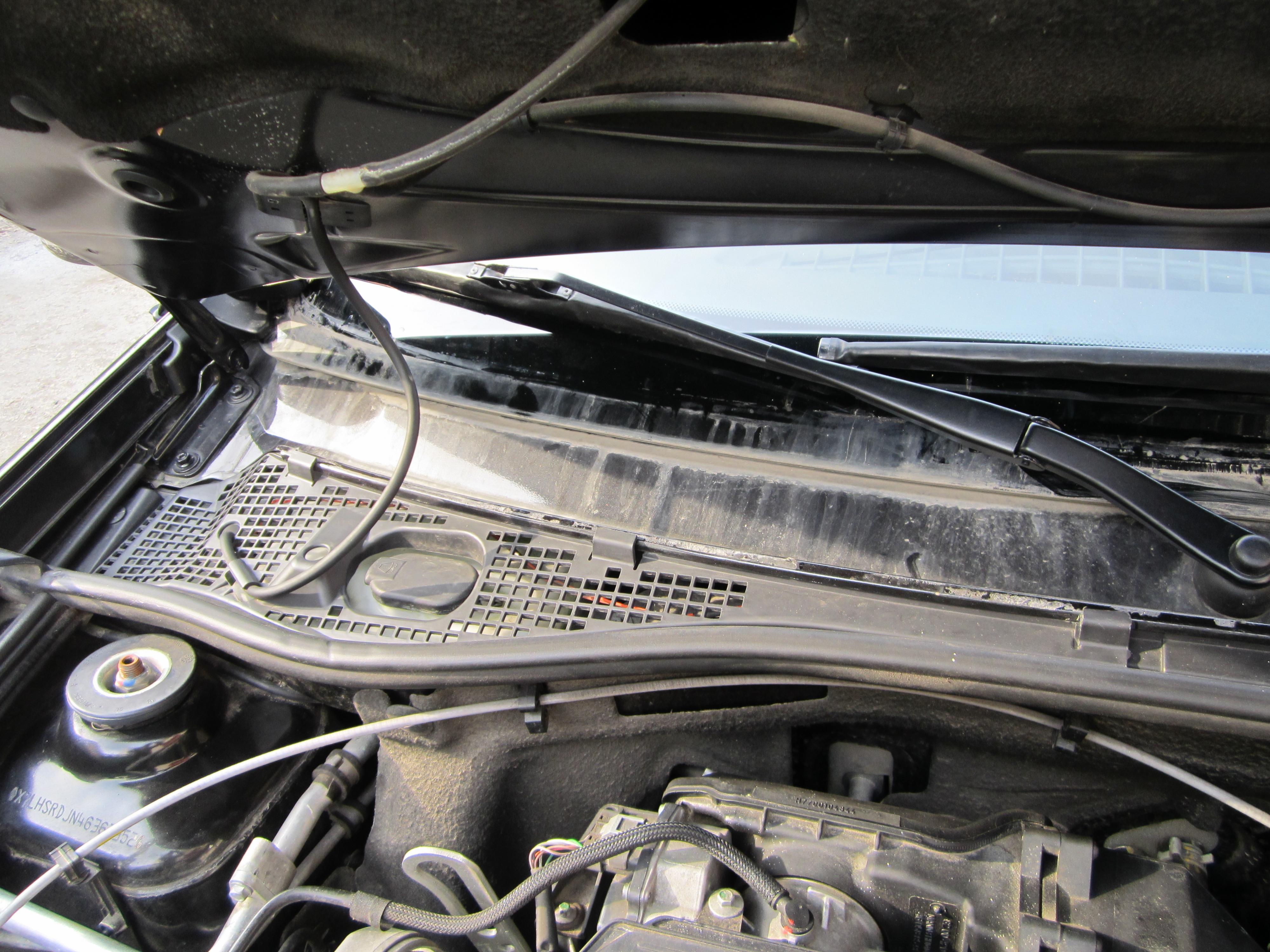

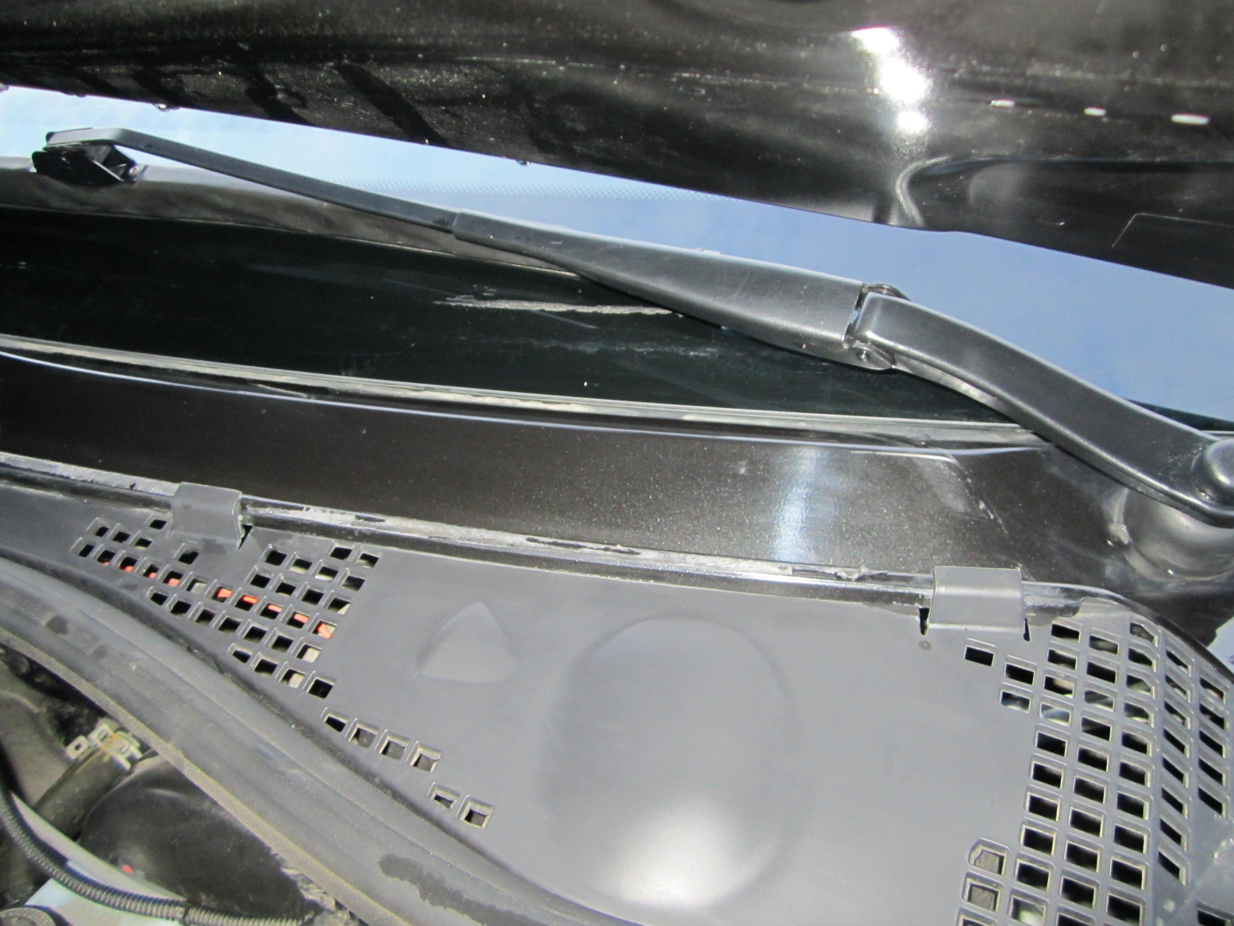

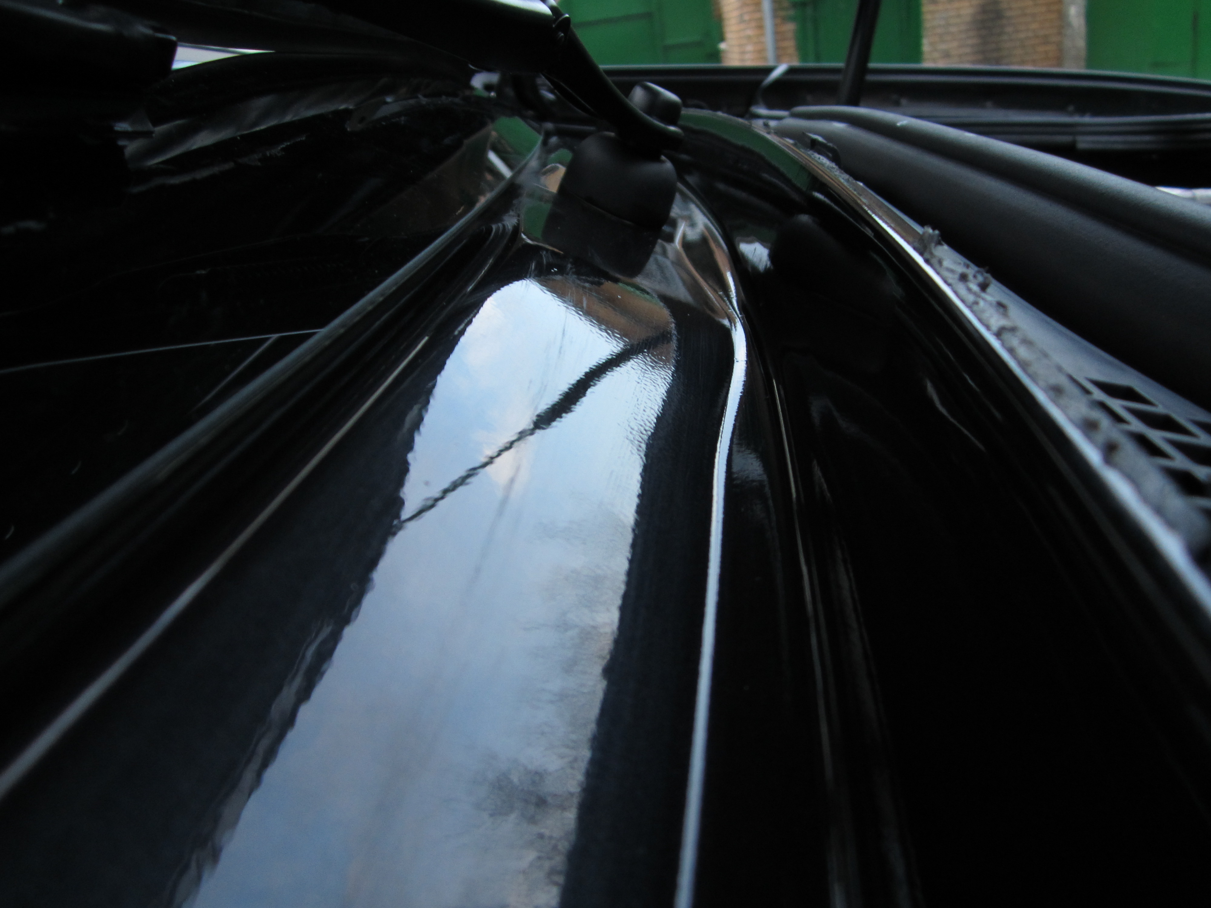

В субботу снял жабо, чтоб доработать его до модернизированного варианта от «Карта». Залежей грязи под жабо и ржавчины не обнаружил. Помыл машину и посмотрел состояние лакокрасочного покрытия, всё в норме. Без жабо машина как-то не смотрится. Будет более высокая температура, поставлю на место. Отверстия в жабо, как это сделано в модернизированном варианте, думаю нужны. Через них не только вода сможет уходить, но возможно, Кёрхером грязь можно будет удалить из-под жабо.

Сегодня у дома видел Опель, и там жабо всё в отверстиях, сфоткать не успел.
Старый 15.04.2013, 19:44   #39
За последнее время смотрел на ряде машин жабо. По конструкции, оно похоже на первый вариант, т.е. с углублением.
---------- Сообщение добавлено в 20:44 ---------- Предыдущее сообщение размещено в 20:40 ----------
Будет интересно посмотреть!!!! Ждём фото!!!
Старый 15.04.2013, 19:47   #40
Stanislav G., Упс((( буду искать, та машинка-то уехала
