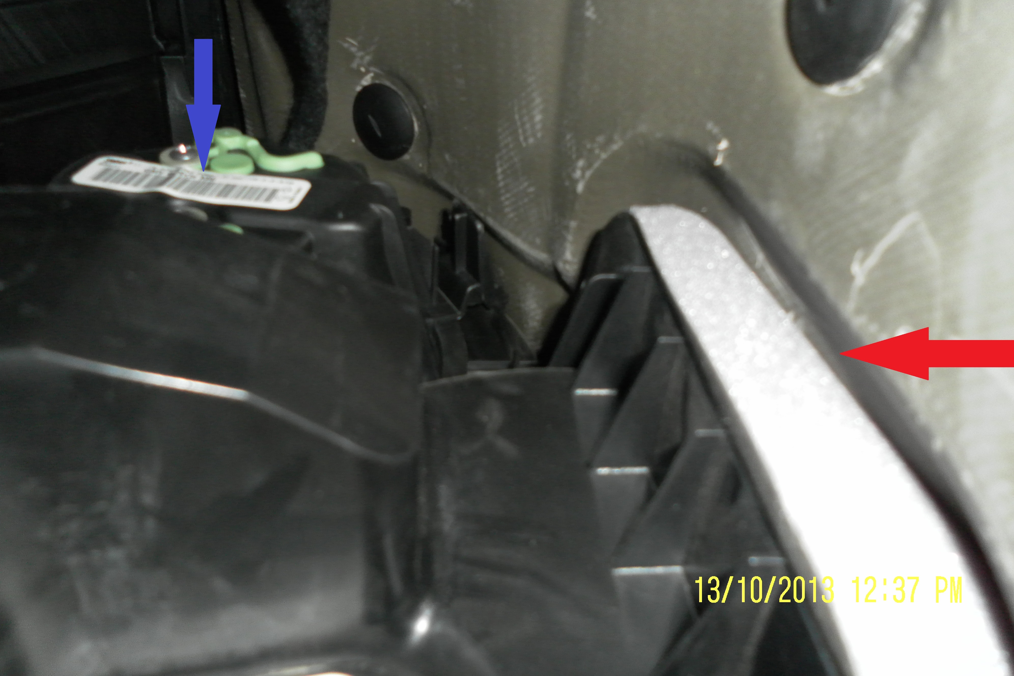

Вот фото,красная стрелка воздухозаборник,синея стрелка двигл. вентилятора, а салонный фильтр вы сами знаете где стоит.

Старый 31.03.2014, 15:15   #28
Надо вытащить салонный фильтр и включить вентилятор. Если через отверстие воздух засасывает, то вентилятор после фильтра, ну и соответственно наоборот.
Кто рискнет?
Старый 31.03.2014, 15:20   #29
Кто рискнет?
ЕМНИП, когда я вытащил салонный фильтр и случайно включил обдув, то из отверстия для воздушного фильтра вылетела целая куча мелких семечек. Пришлось потом от них салон перед сиденьем пассажира чистить. Т.е. работает на выдув, а, соответственно, вентилятор до фильтра.
Старый 31.03.2014, 15:45   #30
Ставьте сетку.

каким образом листок просочился через салонный фильтр?
Салоный фильтр стоит после турбинки вентилятора перед радиатором кондиционера!
Совершенно верно.
Что-бы в этом убедиться, достаточно извлечь фильтр, включить вентилятор и поднести руку к отверстию для фильтра.
