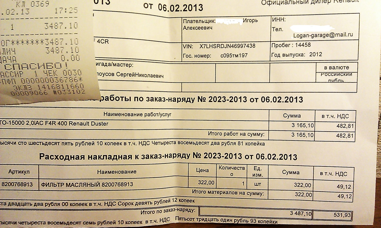

Прошел ТО-1 на Дастере сегодня. В АВАНТАЙМ ИТ на Волгоградке.
Запчасти оригинальные привез свои+масло. Хотя как я понял все равно какие расходники и масло привезешь сам.
Просто напишут в бумаге что "запчасти клиента", и если что случиться все равно будет экспертиза, и если она докажет, что из-за привезенных расходников, то это уже будет Ваш головняк... Так что со своими любыми расходниками можно!!!.
В итоге фильтр масляный "забраковали" и поставили свой.
Сослались что "фильтр не такой конструктивно вообще, и что туда не встанет"...
Я не поленился и купил у них ещё один ОРИГИНАЛьный за 322 руб.
Завтра будут фото и Вы увидите в чОм касяк
Реально спорить не стал.. а зря наверно.. надо было пойти и прикрутить свой оригинальный фильтр вместо их"родного" только по номеру ДАСТЕРА ...Но об этом потом. Завтра

Те, кто прошел ТО, выкладывайте сканы заказ-нарядов. Ту часть, где расходники. Тогда сразу будем знать, что нужно!!!

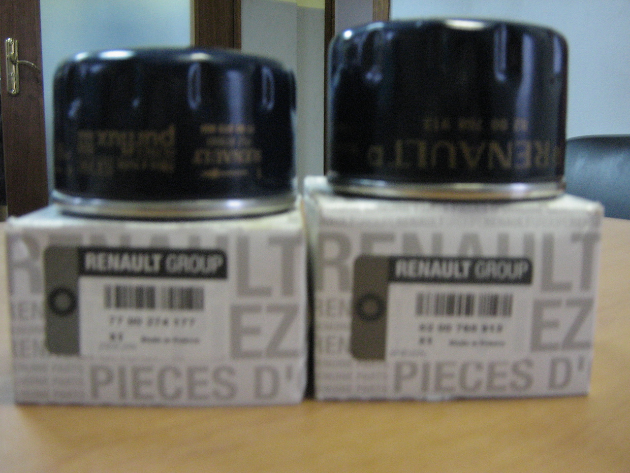

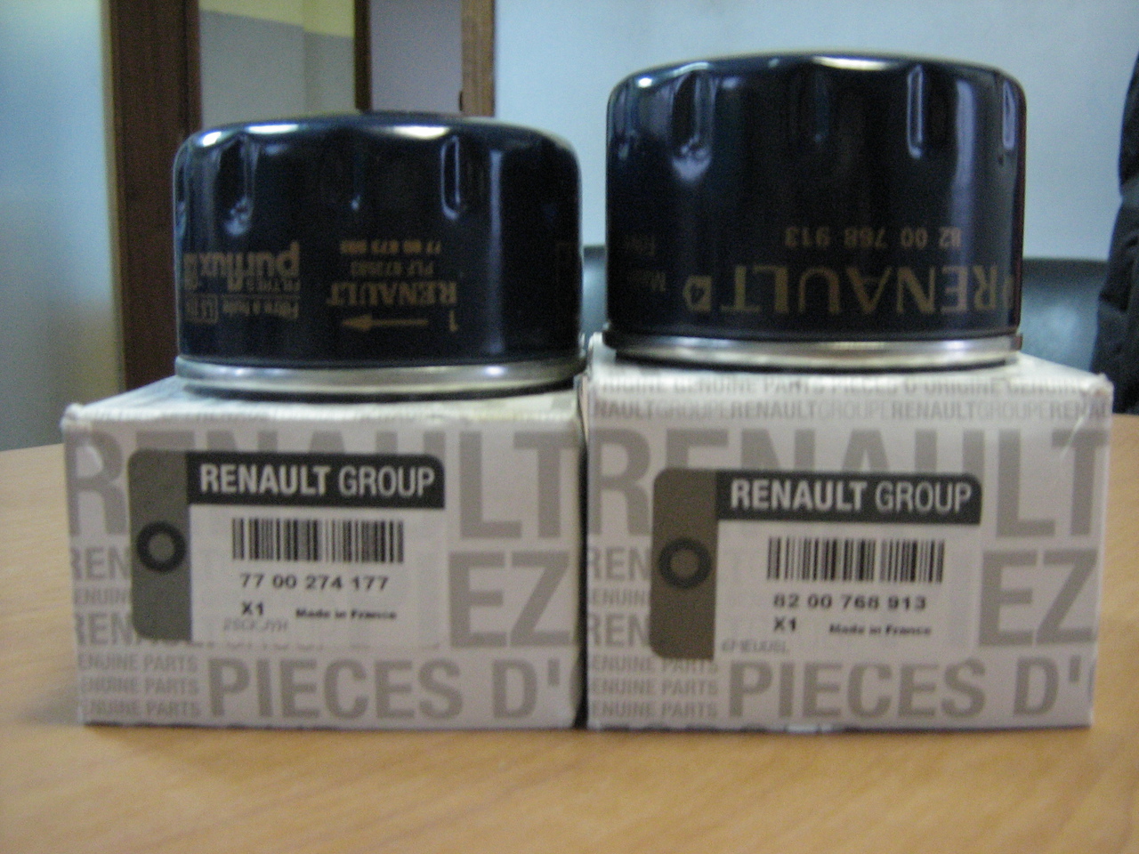

Фильтр масляный Renault 7700274177 для 1,6 16V - с лева
Фильтр масляный Renault 8200768913 для 2,0 16V - с права
Как можно на фото заметить, фильтр с новым номером банально выше на 5 мм.
Все остальные размеры - одинаковые.
Мало того, что эти фильтра взаимозаменяемые по всем автокаталогам всех поисковых систем..

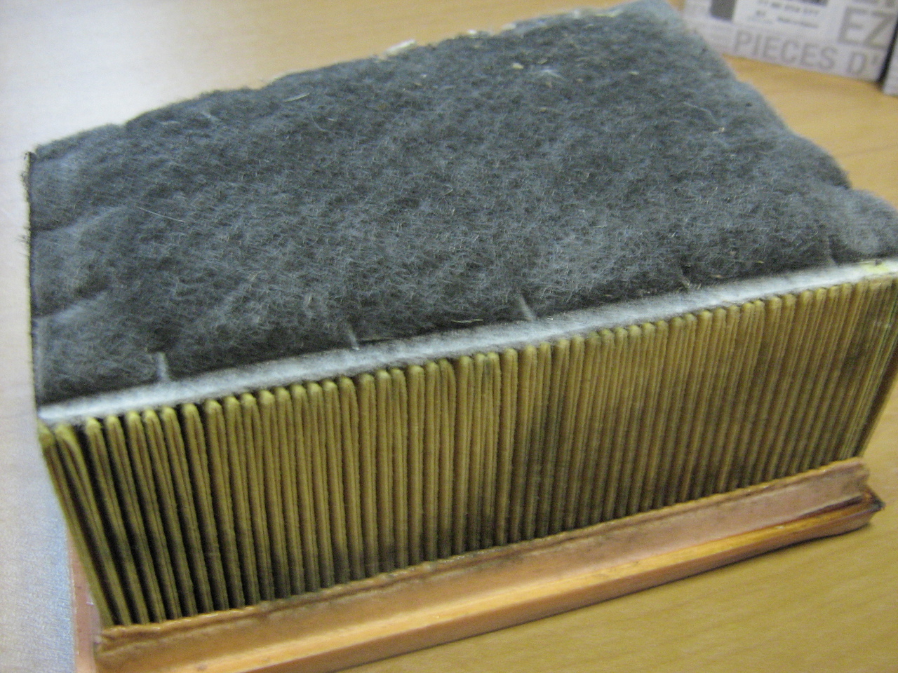

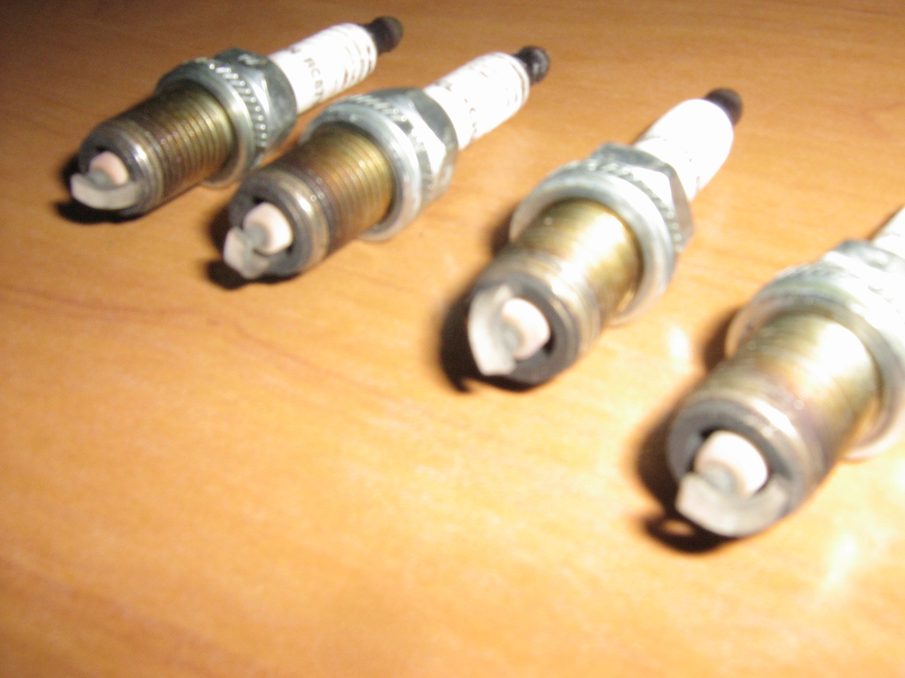

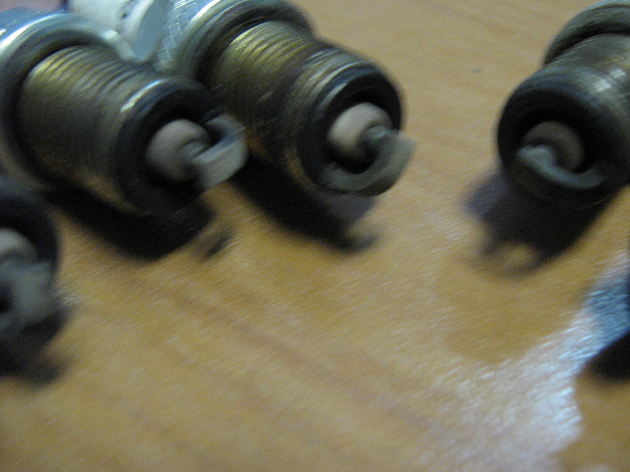

Мои свечи
воздушный фильтр

и свечи Сашки ( ШУМ)
На Симболе у меня всегда такие же были. А у тебя что то не то... Странно?
А "специЯлисты" чего нибудь сказали по этому поводу??? Или всё Ок???

Сообщений: 9,983
Лично я ничего не вижу не реального.
Часто свечи попадаются такого содержания
АВТОСЕРВИС разных марок авто
Старый 07.02.2013, 10:23   #34
Сообщений: 10,710
Спорить не буду, глупо. Но у бати на Мегане, зимой, такие же доставали. В морозы двигатель плохо запускался, особенно ниже -20" С. А Симбол в любой мороз устойчиво заводился...?
