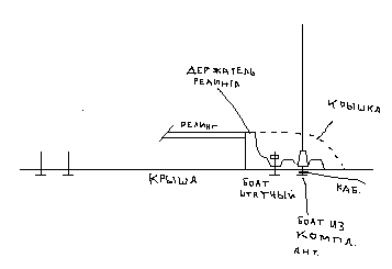

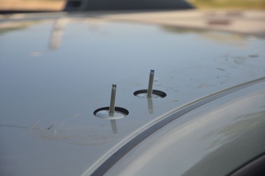

коллеги, кто ставил антенну в штатное место радиоантенны?
есть какие конструктивные особенности крыши дастера
В штатное место ставили на Логан. Посмотрите по ссылке. Думаю, что у Дастера там (в крыше) тоже самое.
Alchi, под пластиковыми накладками на рейлингах, которые очень легко снимаются, находятся болты, которые, собственно, и крепят рейлинги к крыше. Может быть под эти болты можно закрепить кронштейн для антенны?
Возможно. Я тоже сейчас думаю, как антенну поставить.
У меня вообще была мысль, что если бы можно было, например, один из болтов вынуть (в сторону салона) то в этом месте установить антенну так, как её ставят при врезной установке в крышу. При этом держатель рейлинга будет притянут к крыше болтом антенны. Конечно, грузоподъемность рейлинга пострадает... И как-то придется дырявить крышку держателя. Но это только мои размышлизмы - возможно идея тухлая, надо проверять...
Только вот холодно нынче вокруг машины прыгать... посему жду когда потеплеет.
P.S. фото с форума без черточки форумчанина Змийчег
P.S.S. рисунок мой. Прошу строго не судить, сделан на скорую руку подручными средствами...
ID:	5436   Нажмите на изображение для увеличения

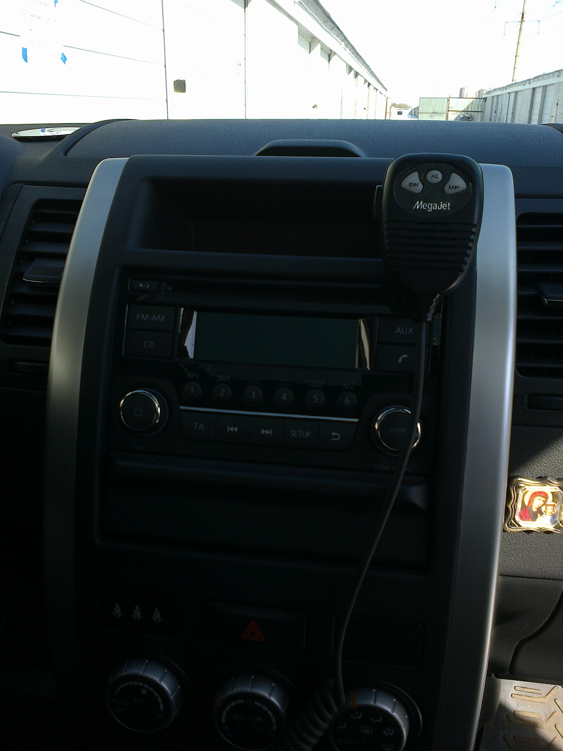

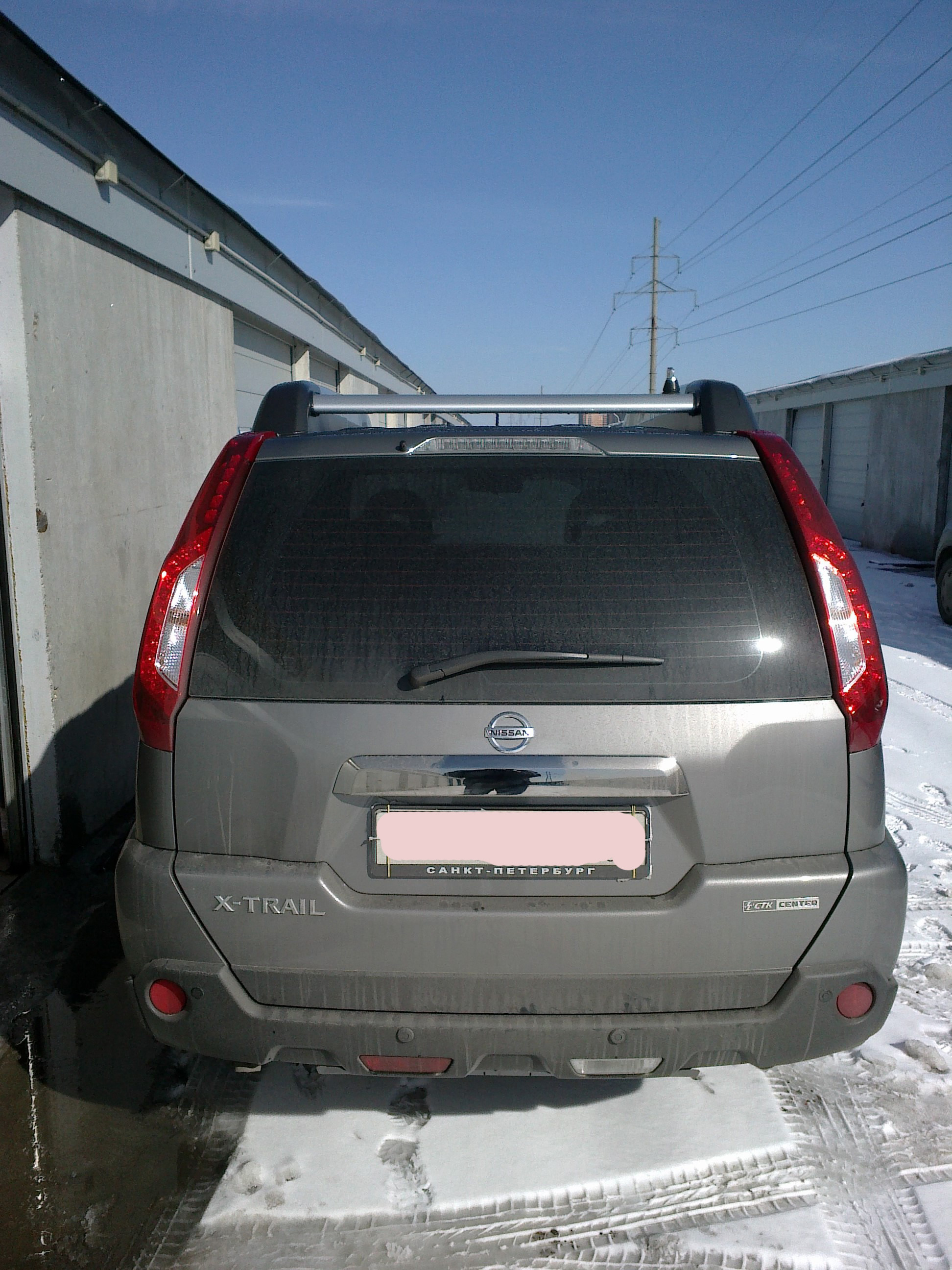

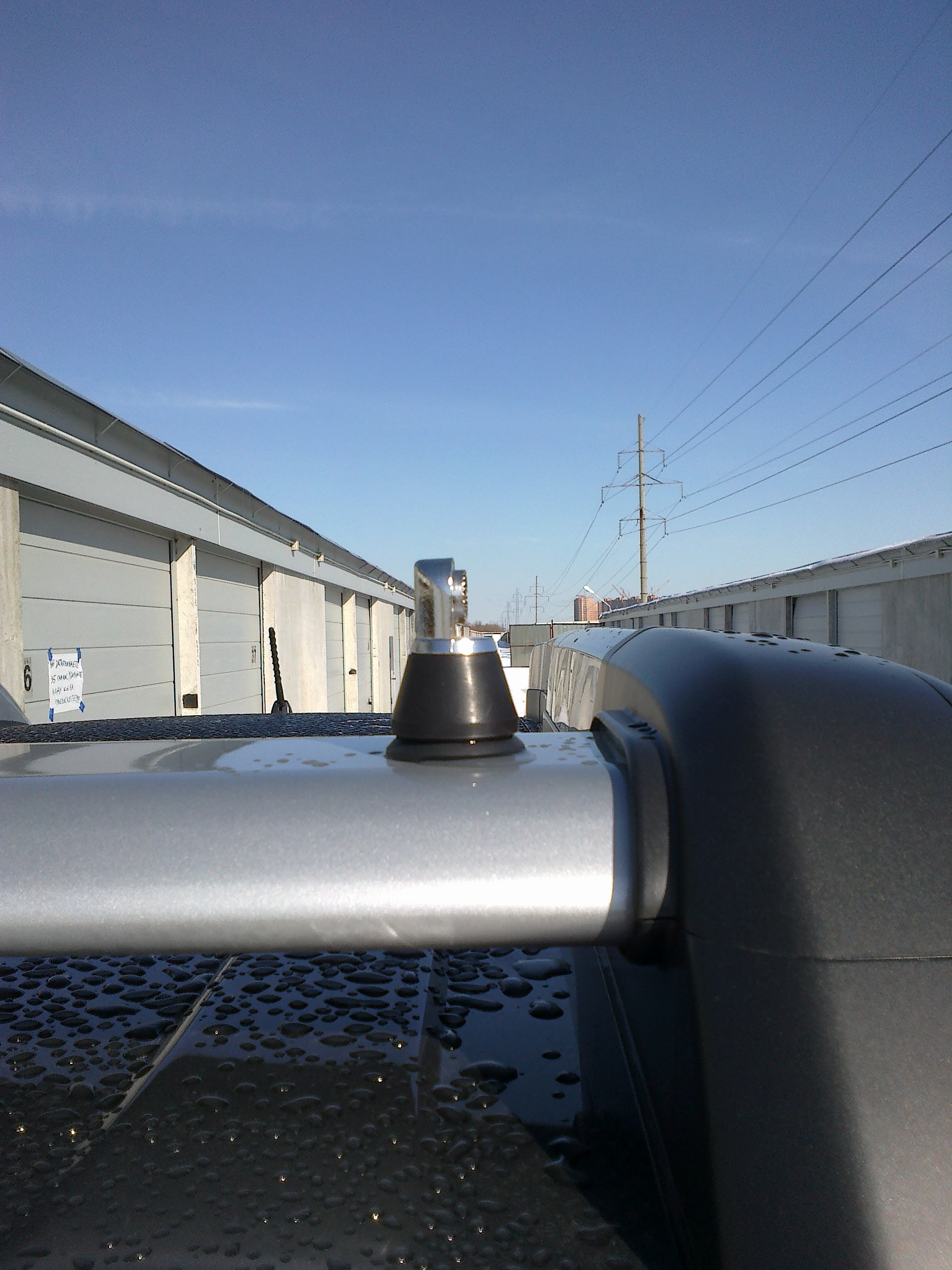

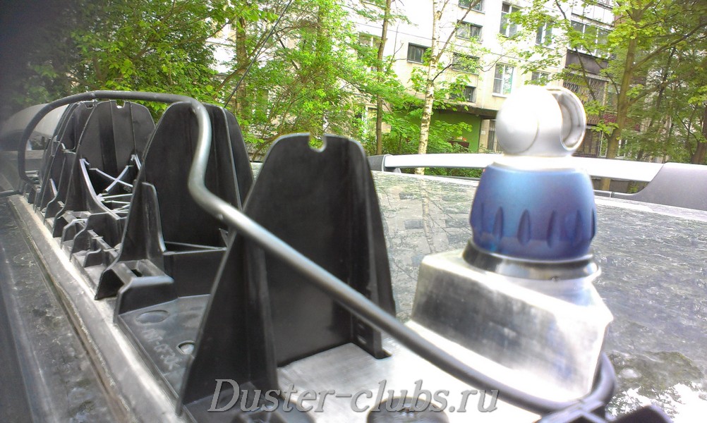

У меня не Дастер,хотя собирался покупать.Если кому интерестно ,на Икс-трейл антену разместил так
ID:	6124   Нажмите на изображение для увеличения
ID:	6125   Нажмите на изображение для увеличения
ID:	6126   Нажмите на изображение для увеличения
virus78 вне форума   Вверх Ответить с цитированием

Сообщение от docxxx Посмотреть сообщение
идея такая...а если изолировать рейлинги от крыши изоляторами и использовать их качестве радиоантены....какие будут соображения
На Дастере релинги и так изолированы от кузова. Сами релинги опираются на пластиковые основания, которые в свою очередь, крепятся к кузову.
Как раз в этом и вся проблемма установки си би-шной антенны. Нужна масса.
Если бы релинг имел контакт с кузовом, то можно было бы антенну крепить прямо к релингу и кузов при этом выполнил бы роль так называемого противовеса - второй составляющей части антенны.

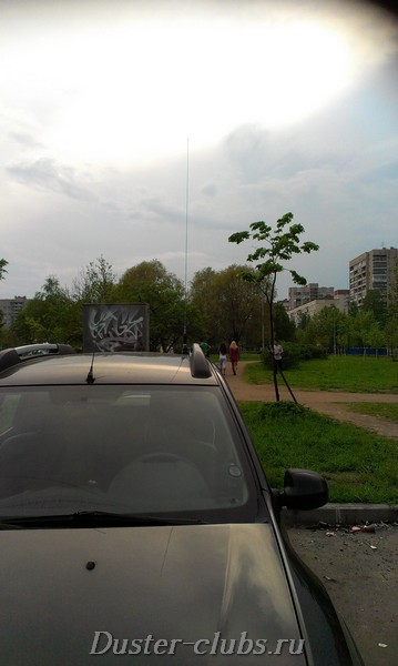

Старый 28.05.2013, 14:44   #35
warrioyar
Аватар для warrioyar
Имя: Яр
Регистрация: 31.12.2012
Адрес: мой адрес не дом и не улица, мой адрес - Советский Союз ;)
Сообщений: 69
warrioyar
Поставил, как в учебнике...т.е. на форуме...

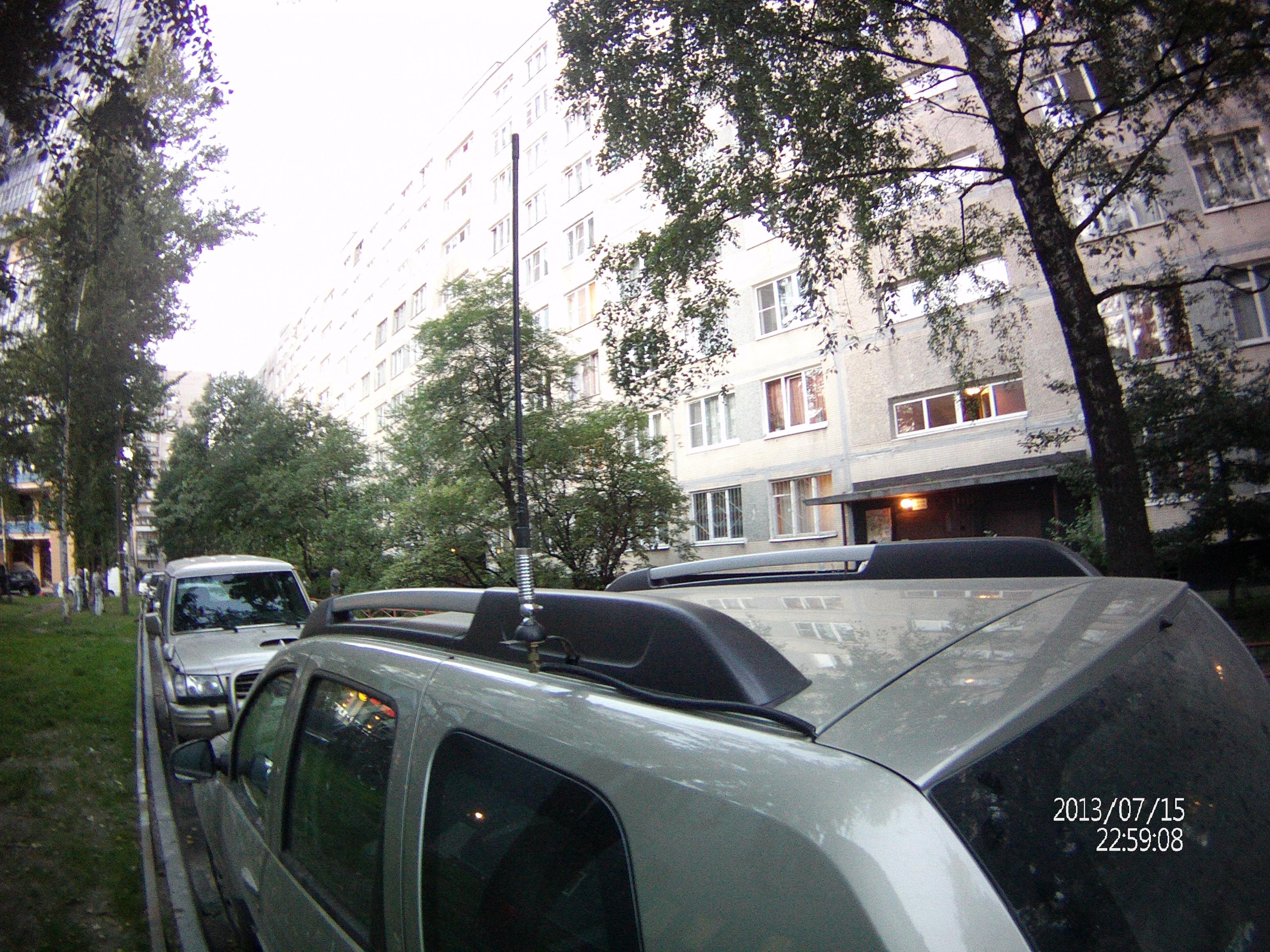

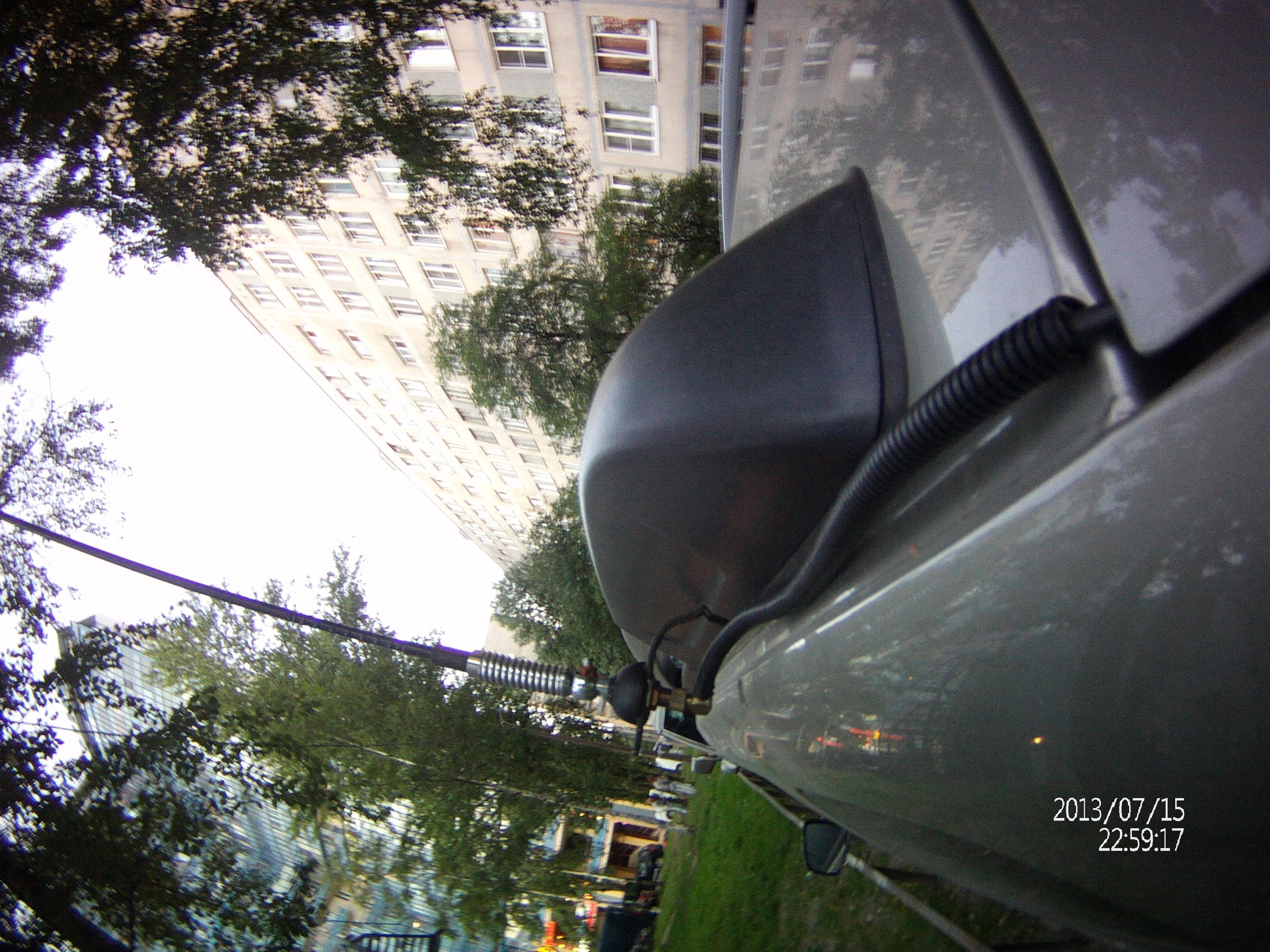

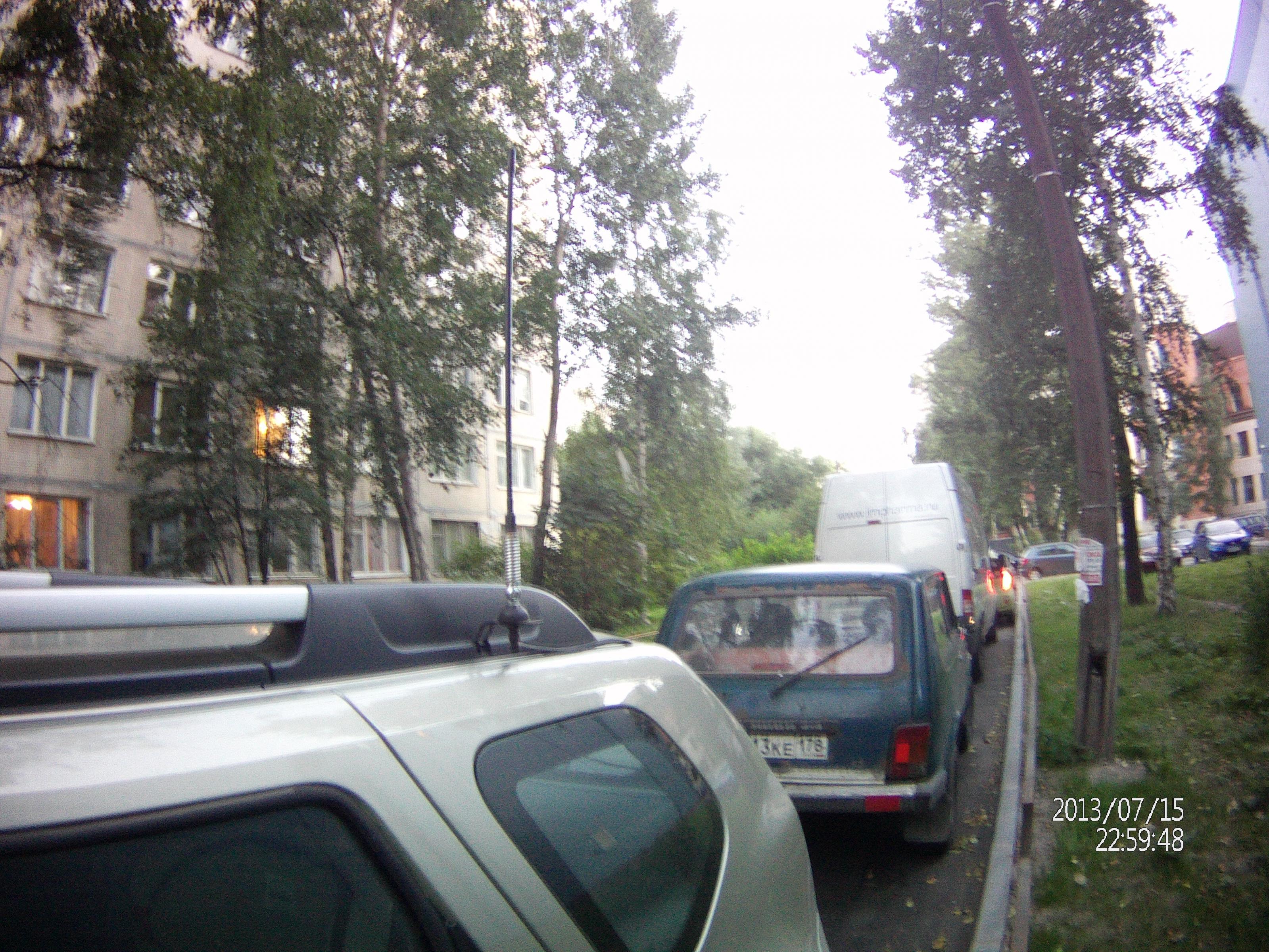

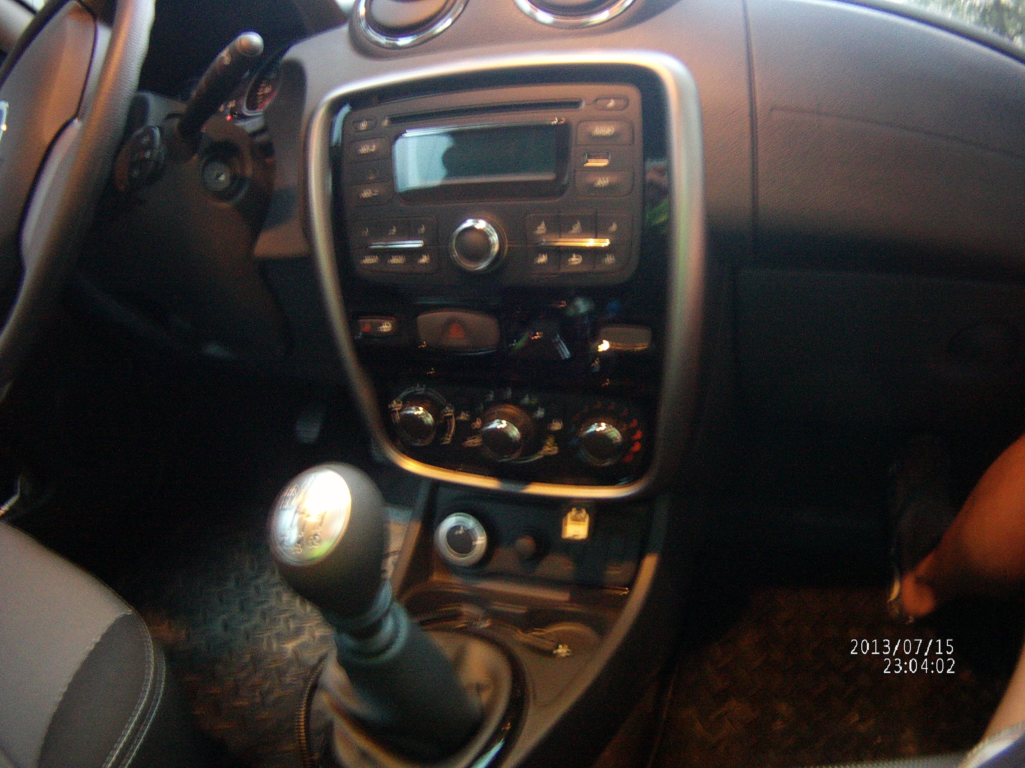

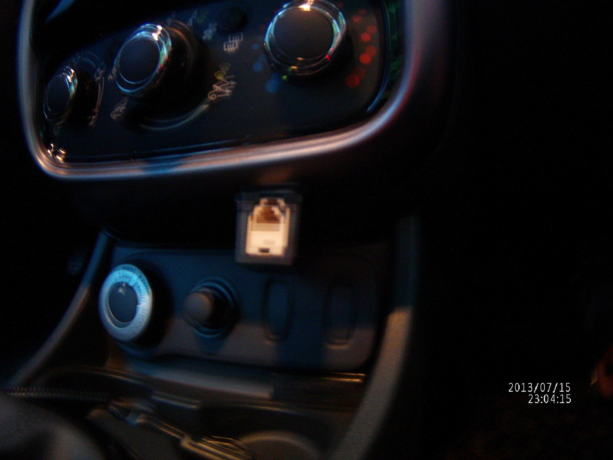

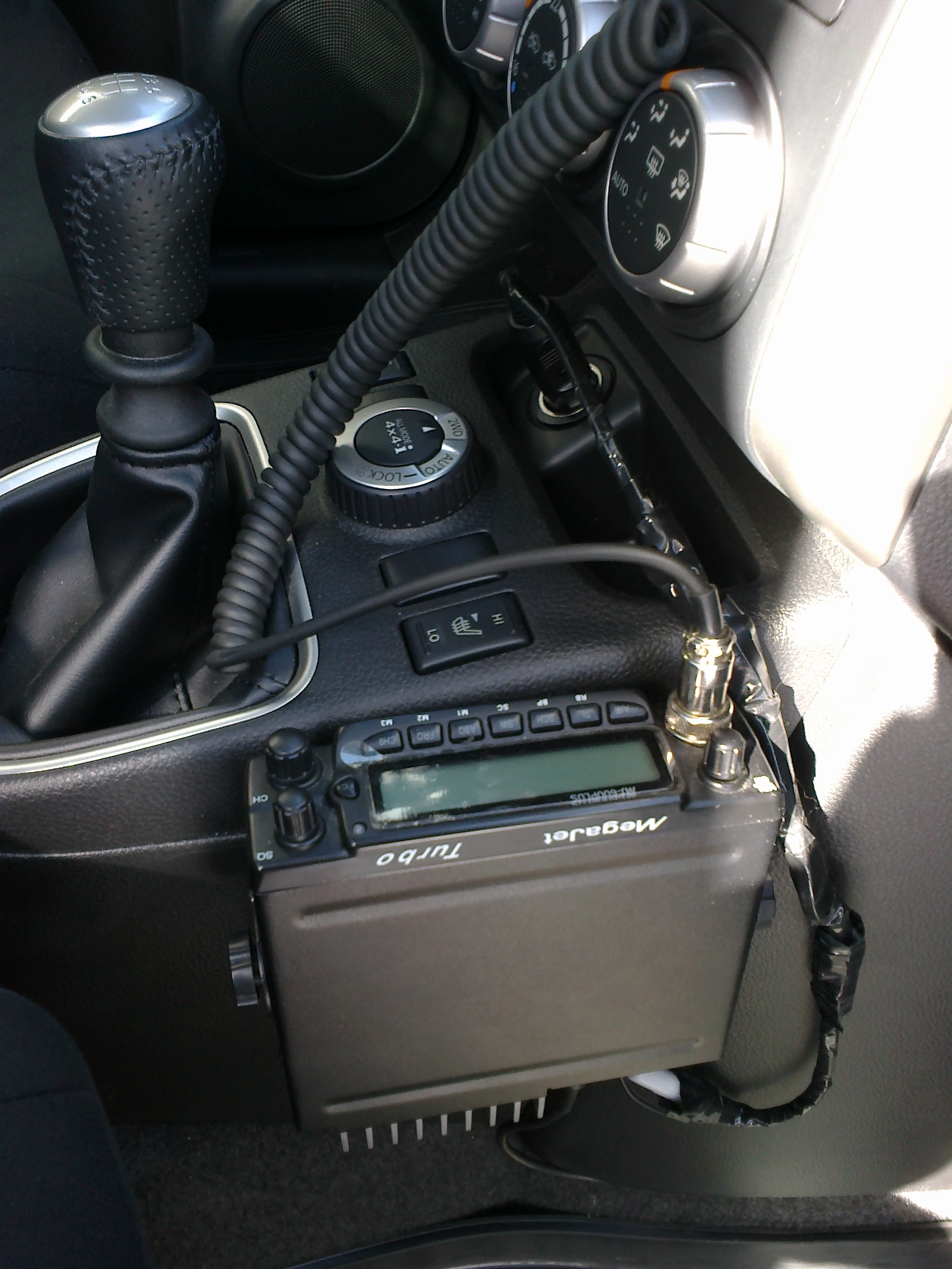

Народ , установил мегатжет 555 , рацию под сиденье , антенна оптим т3-27 , 5 дб на болт крепления рейлингов , штатный удлинитель тагенты вывел на центральную консоль снизу . Все выглядит истерично, а главное удобно в эксплуатации.
Предлагаю использовать 18 канал, сетки С ,в диапазоне Ам. Для клубной связи .
кирюшка вне форума   Вверх Ответить с цитированием

Сообщение от кирюшка Посмотреть сообщение
Неплохо бы увидеть фото.
