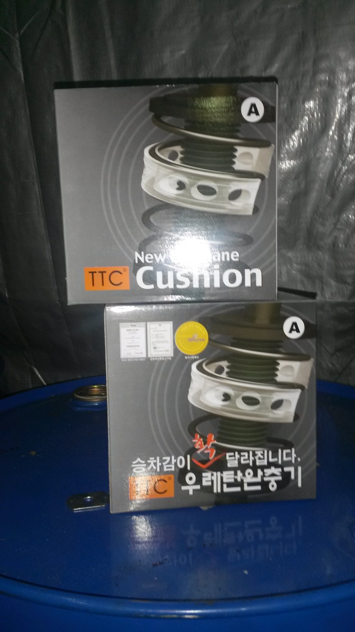

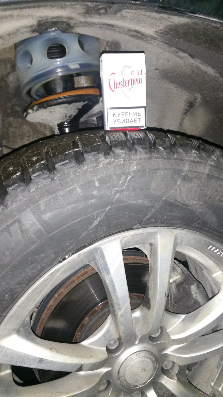

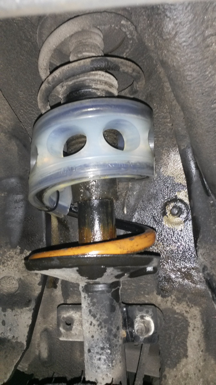

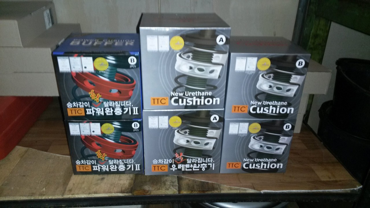

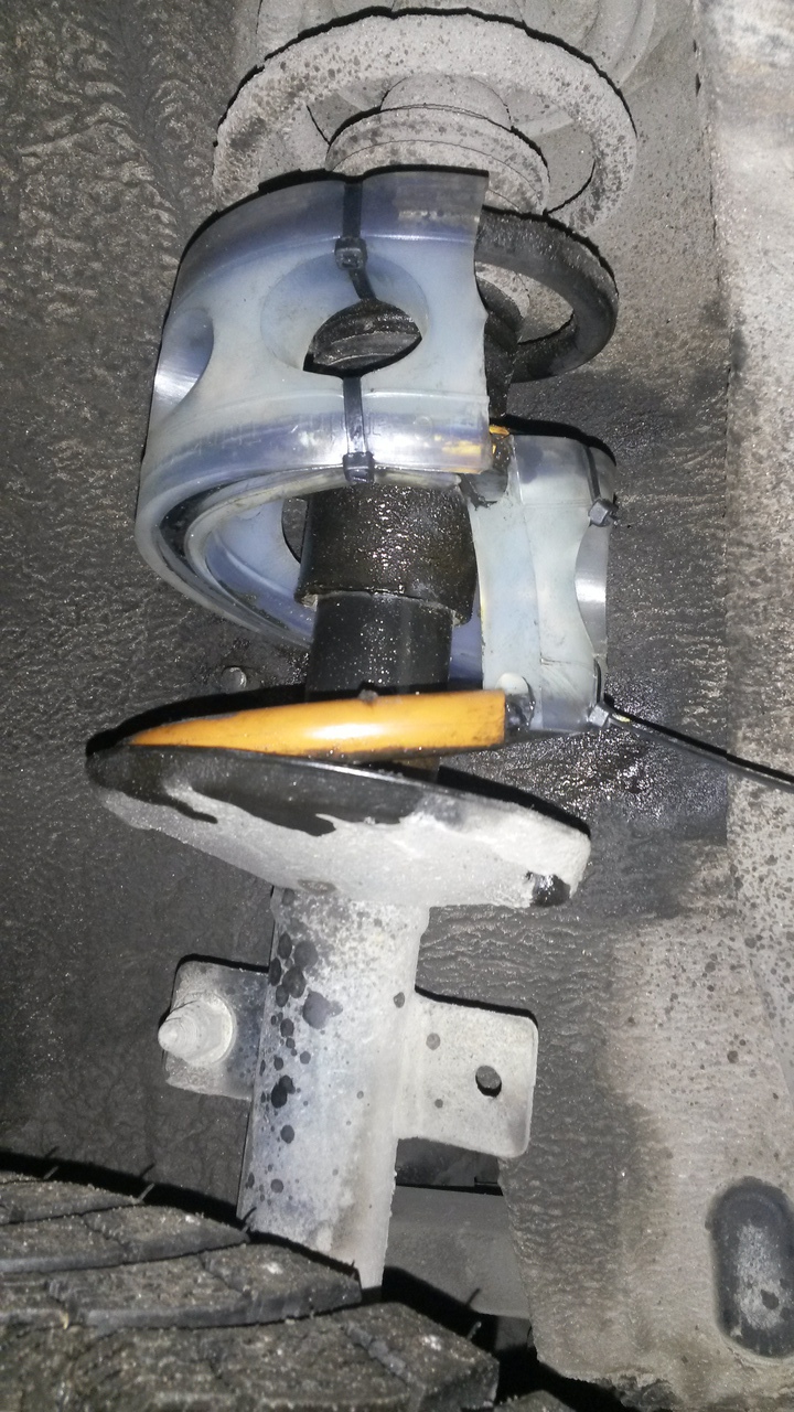

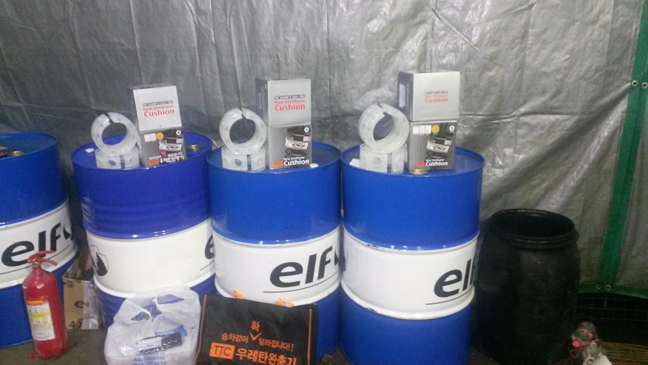

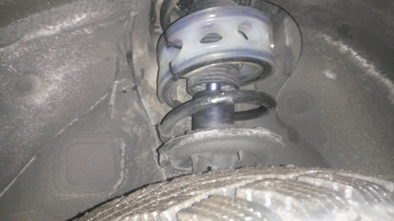

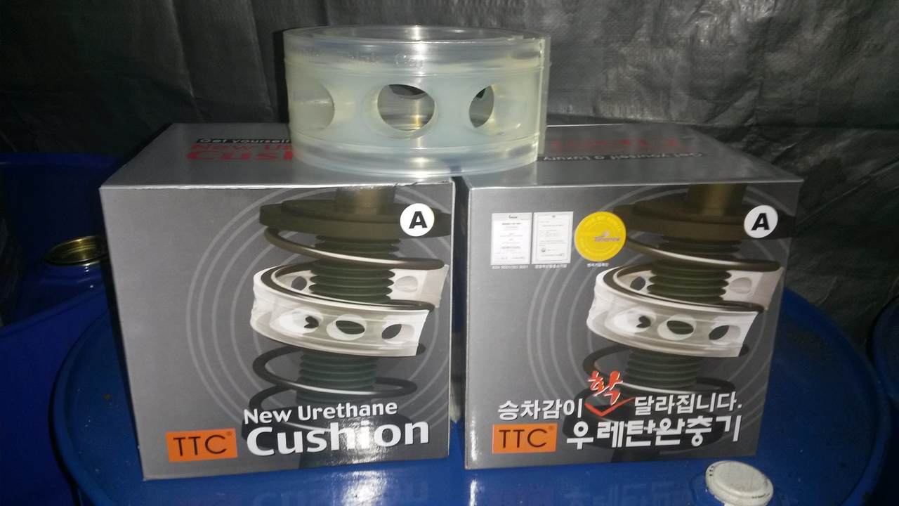

Сегодня поставил проставки межпружинные ТТС ( Корея ) из Уритана. Цена со скидкой 4650 руб. Ставили сами в Логан-Гараже.
Поставил себе на Дастер размер " А " , хотя рекомендуют ставить с литером "В"
Машина стала выше на 2 см.
Приехал домой. О впечатлениях. Только о своих впечатлениях, и только правду, и только , и не надо мне говорить, что я потратил денег зря. Не зря.
Я вообще ничего зря не делаю. Уж такой я человек. Разве можно на себя зря денег потратить...конечно нет.
То, что машина стала выше - доказано рулеткой в ходе установки.
Про управляемость. Есть изменения. Не клонит в стороны, как раньше. Руль стал чуть туже, прикладывал чуть большее усилие.
Повороты проходит лучше. Более ровно, собраннее, это я по тому же маршруту еду, и по привычке с той же скоростью, как обычно...
Пробовал в повороте поддать газку. Не заваливает.
Ощущение, что машина стала шире и ниже.
По комфорту. Вот тут вообще весело. Лежачие полицейские проходит ваапшэ в лет... Раньше как-то жестко было. Тут просто прошел, как будто он стал ниже и ширше, или ширее, не знаю как правильно
Мелкие неровности, которые бухали в колеса, стали еле заметны. Мягко стало. Плавность движения стала как на старых Америкосовских авто, кто ездил, тот поймет, как на диване, легкое покачивание ощущается. Вот тут могу слукавить, но мне показалось, что как-то стало тише в машине, надо это проверить впечатление и понаблюдать за собой... Вдруг не показалось )))
Вообщем вибрации поглащены этими вставками на порядок. Комфорта больше.
На счет того, что стало выше, покатаемся, посмотрим, может усядется, проверю позже, но залазил и вылазил из авто по другому, пятая точка явно узрела некий подъем авто и пришлось немного перестроить кресло...

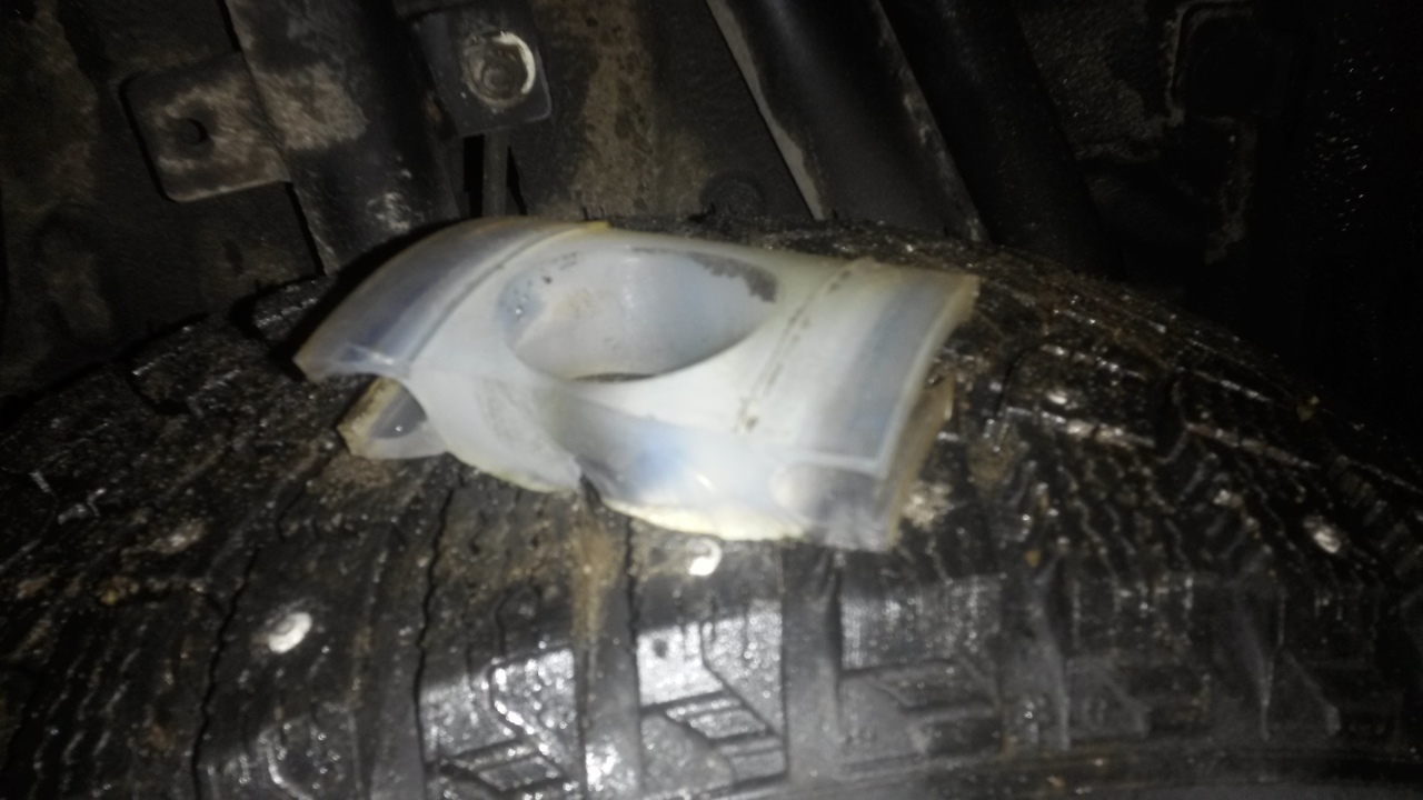

При установке немного надо обрезать проставку чтоб она не была в нахлест как на фото.
Просто ножиком лишний кусок режем.
Потом края вставки закрепляем пластиковыми хомутами-стяжками, можно их взять пошире, попрочнее..
Как бэ все. Доклад закончил.

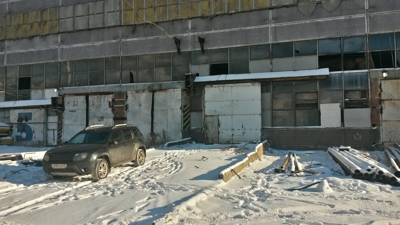

Зима. Развалины

То, что машина стала выше - видно невооруженным взглядом и сразу

Были на днях с Юрой у Игоря Кубика, машина стояла у дома, пока Игорь не смотрел в окно, воспользовались моментом и стали изучать клиренс, не поленились под саму машину подлезть, реально выше, даже к гадалке не ходи.
