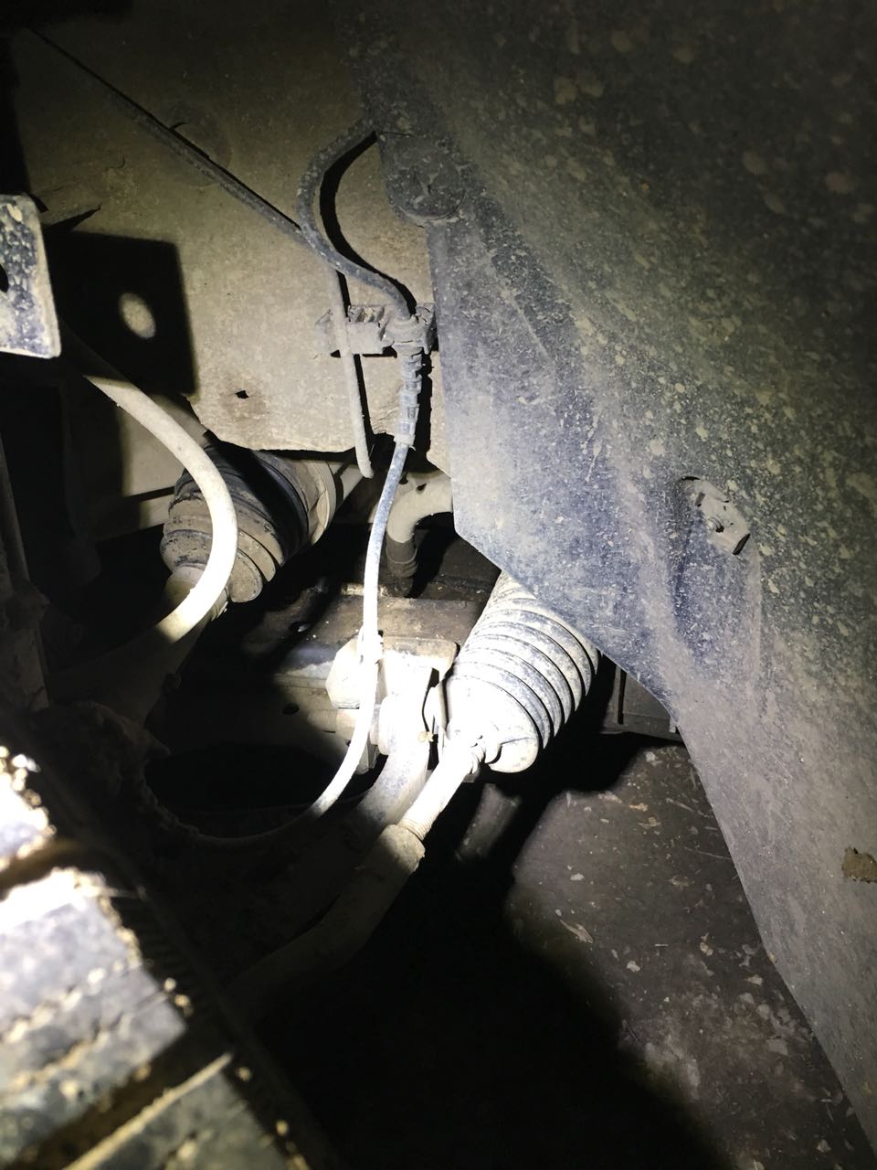

Когда менял стойки стабилизатора, обнаружил масло на защите и на какой-то трубке, не предал этому значения подумав что WD40 промазал.
Завтра ехать 2000км. Открыл капот и... И обнаружил минимальный уровень масла в бочке гидроусилителя. Позвонил своему главному механику по дастеру, проконсультировался и пошел купил что-то на долив из того что было в магазине...
Мастер сказал что это болезнь данного узла и вообще странно что он столько прожил у меня...

Странно уходит жидкость ГУР. За 1000км уровень остался в норме, за ночь ушло около 3мм. Долил проехал еще 1000, проверил. С утра снова проверил, за ночь снова ушло 3 мм.
Старый 22.01.2018, 08:06   #348
А вокруг датчика и около хомута крепления трубки к подрамнику сухо?
Старый 22.01.2018, 08:11   #349
Сообщений: 8,771
Я думал на фотографии выше видно, что трубка вся мокрая около подрамника.
Но я с собой жидкости взял, на долив так сказать. Трубка стоит около 7500р.
Старый 22.01.2018, 08:33   #350
Извини, я крестики вижу

Тогда еще разик.

Видимо прогревается - металл расширяется и трещина или протертость в трубке сужается, не течет. На морозе начинает течь.
Если так, то хорошо, доехать хватит, а там все равно ее менять.
