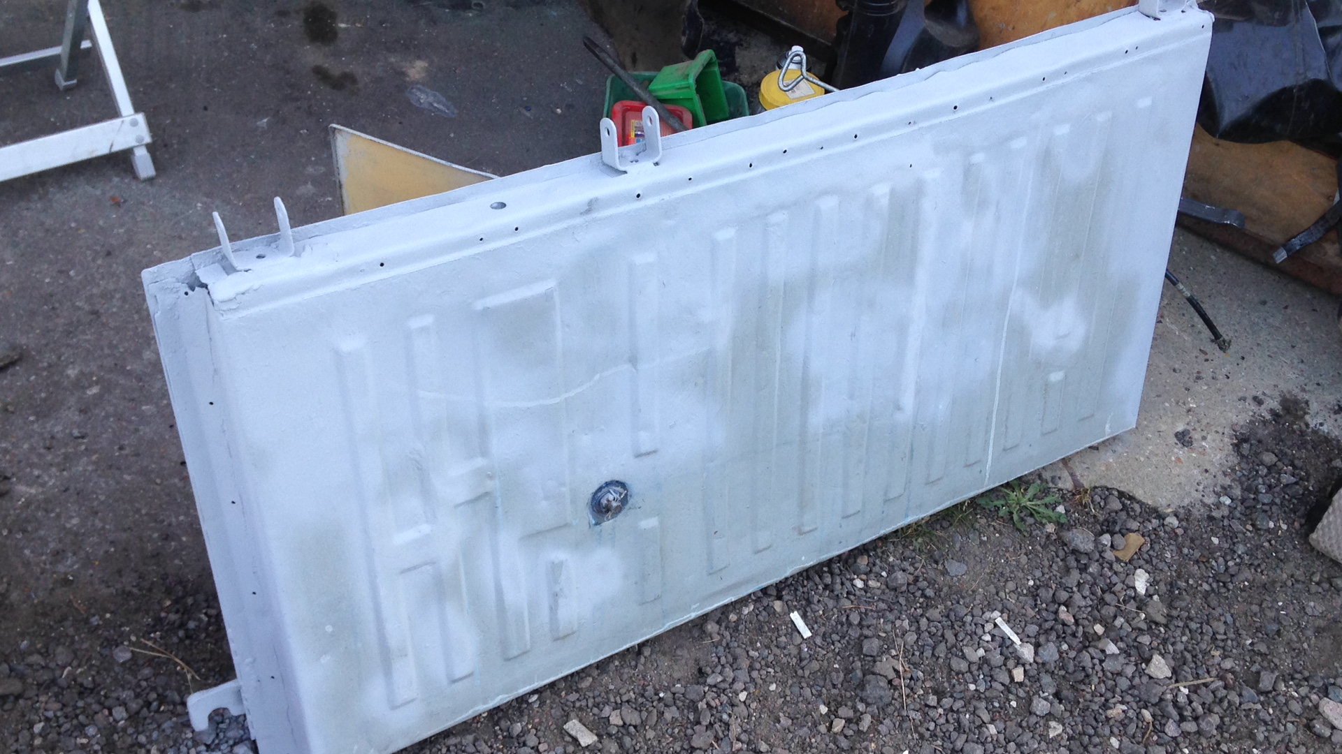

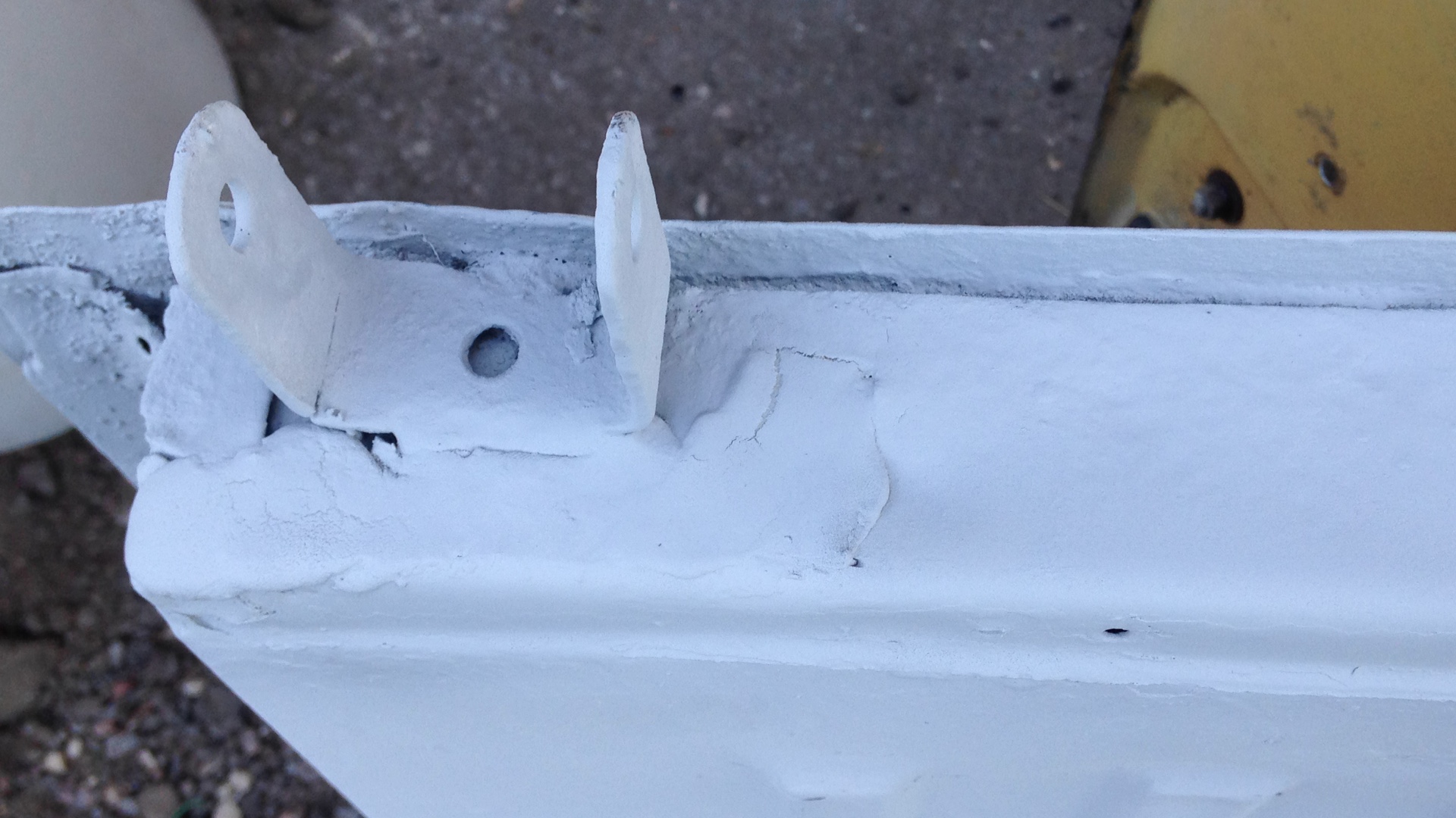

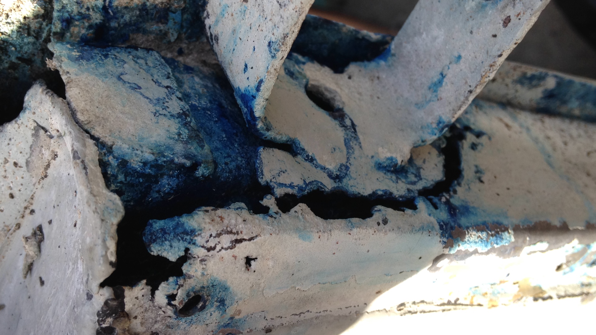

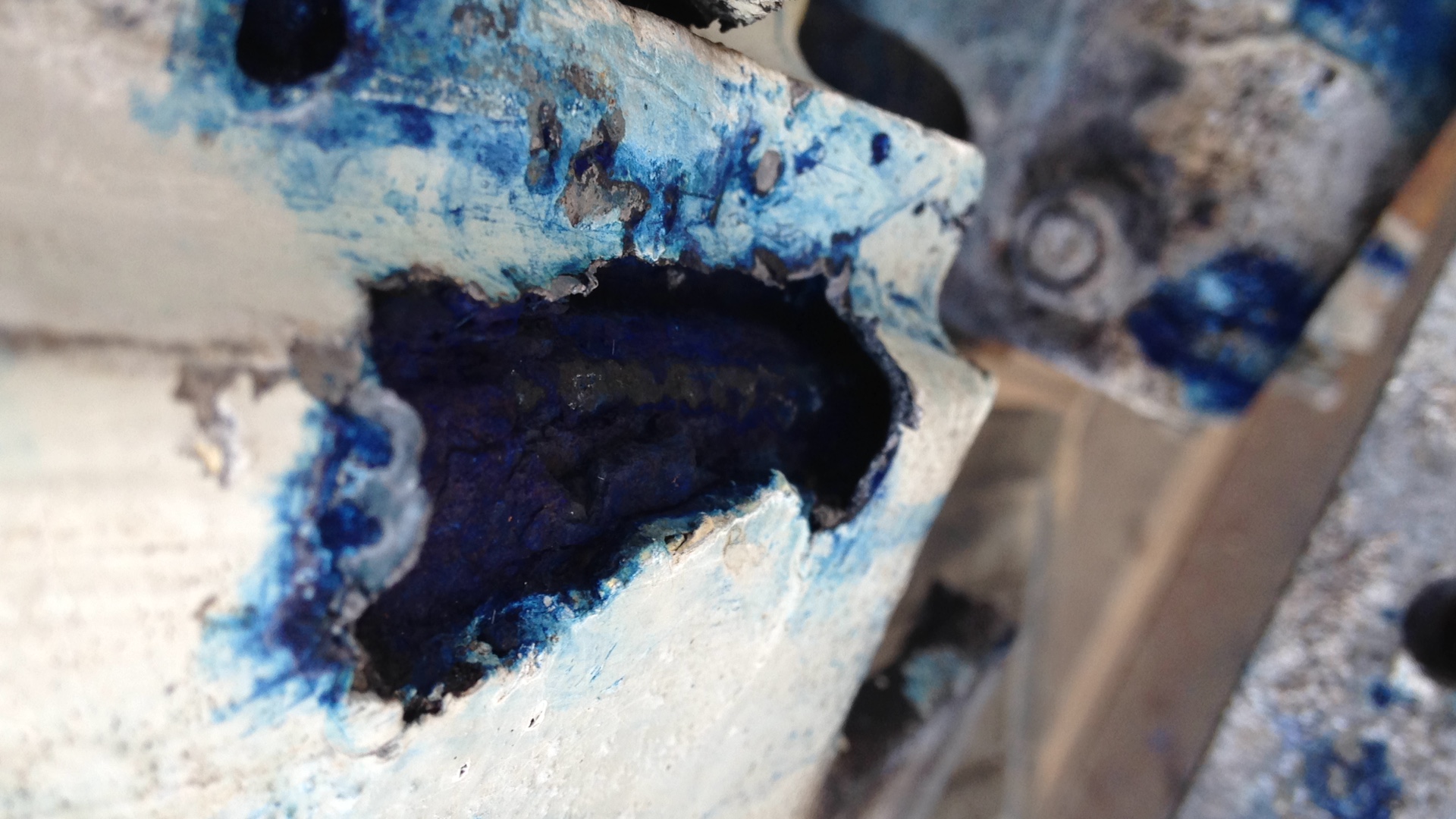

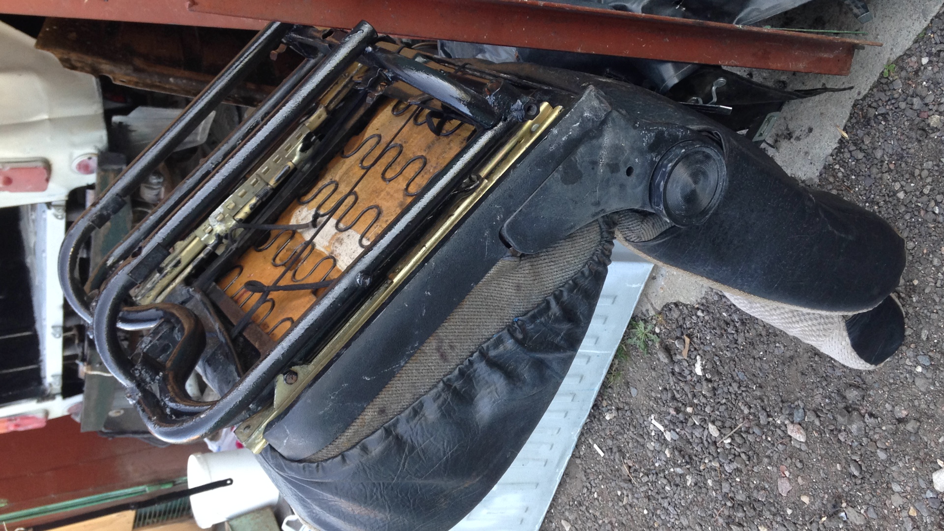

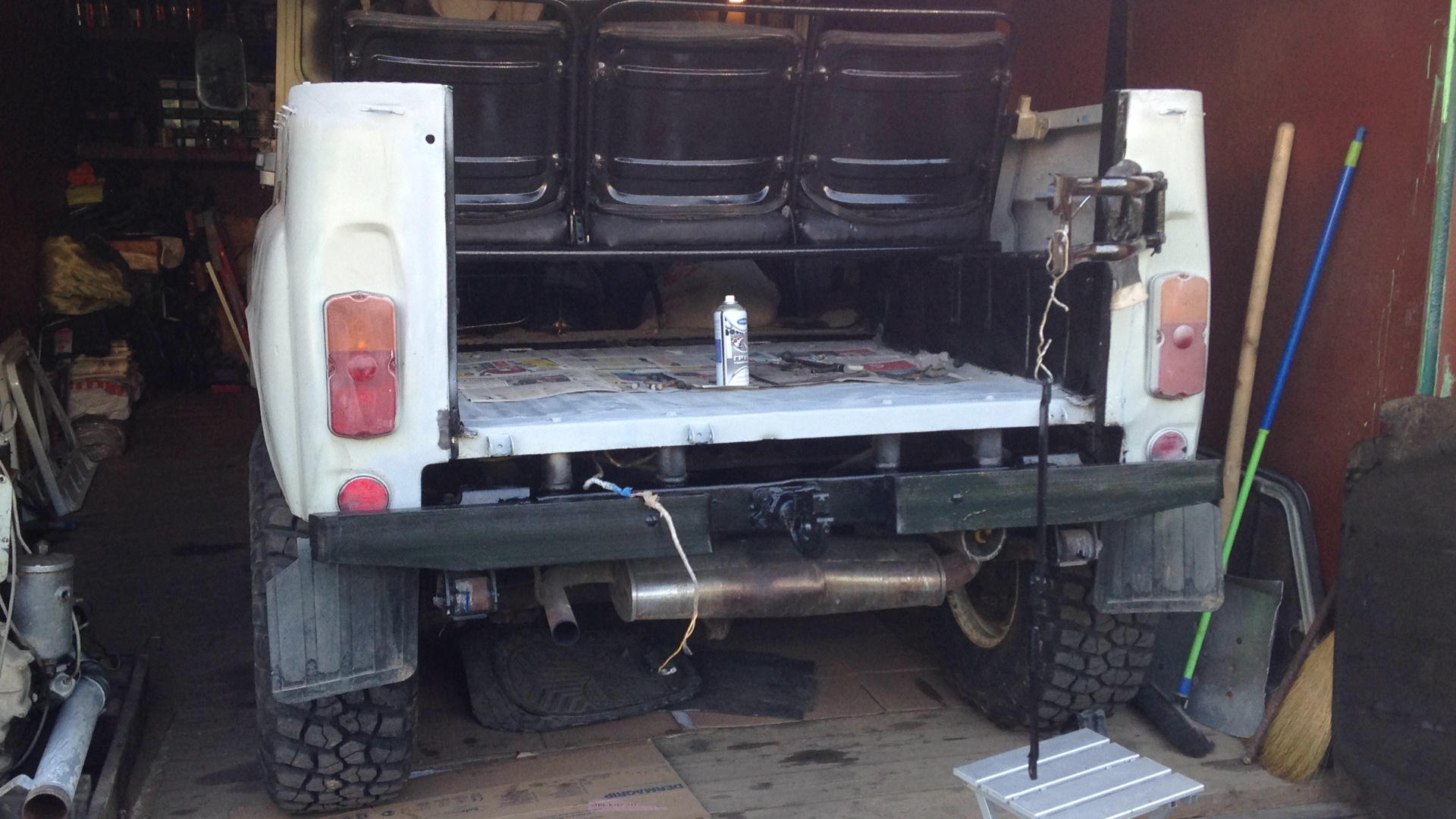

Сегодня была борьба с коррозией просмотрел её. На днях случайно обнаружил. Dremel применил и холодную сварку, заделал. Багажник покрасил чуть-чуть, дверь багажника и скрытые полости в багажнике, где доступ к задним фарам. Там тоже ржавчина была- преобразователем ржавчины и антикорозийной мастикой устранил. Сиденья задние впорядок привёл и передние пассажирское.

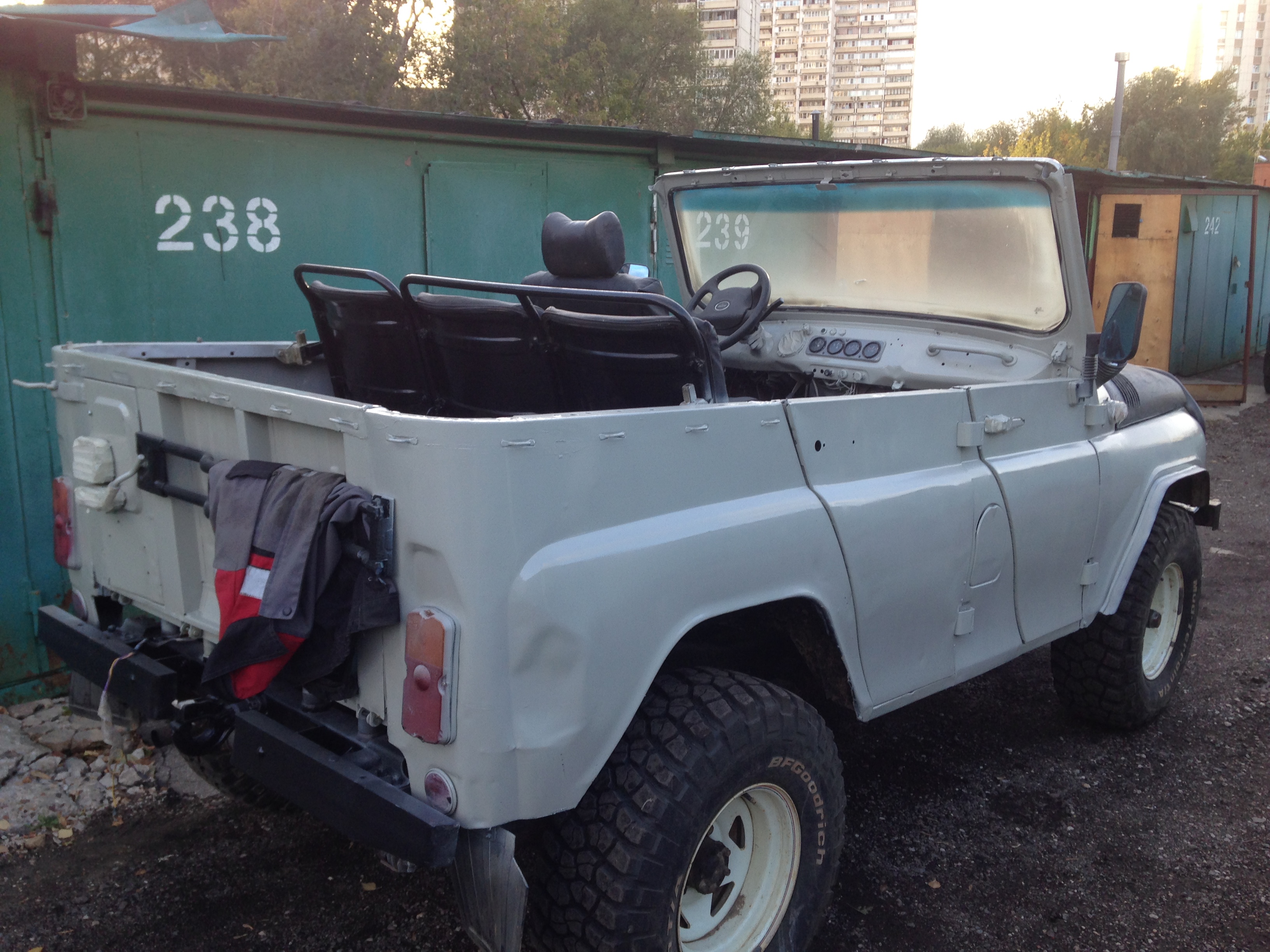

Покрасил кузов немного

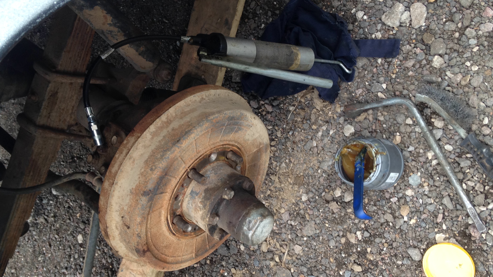

Сегодня Степой займусь, шток короткий. Только подкачавших можно переключать скорость, на максимуме выхода штока.

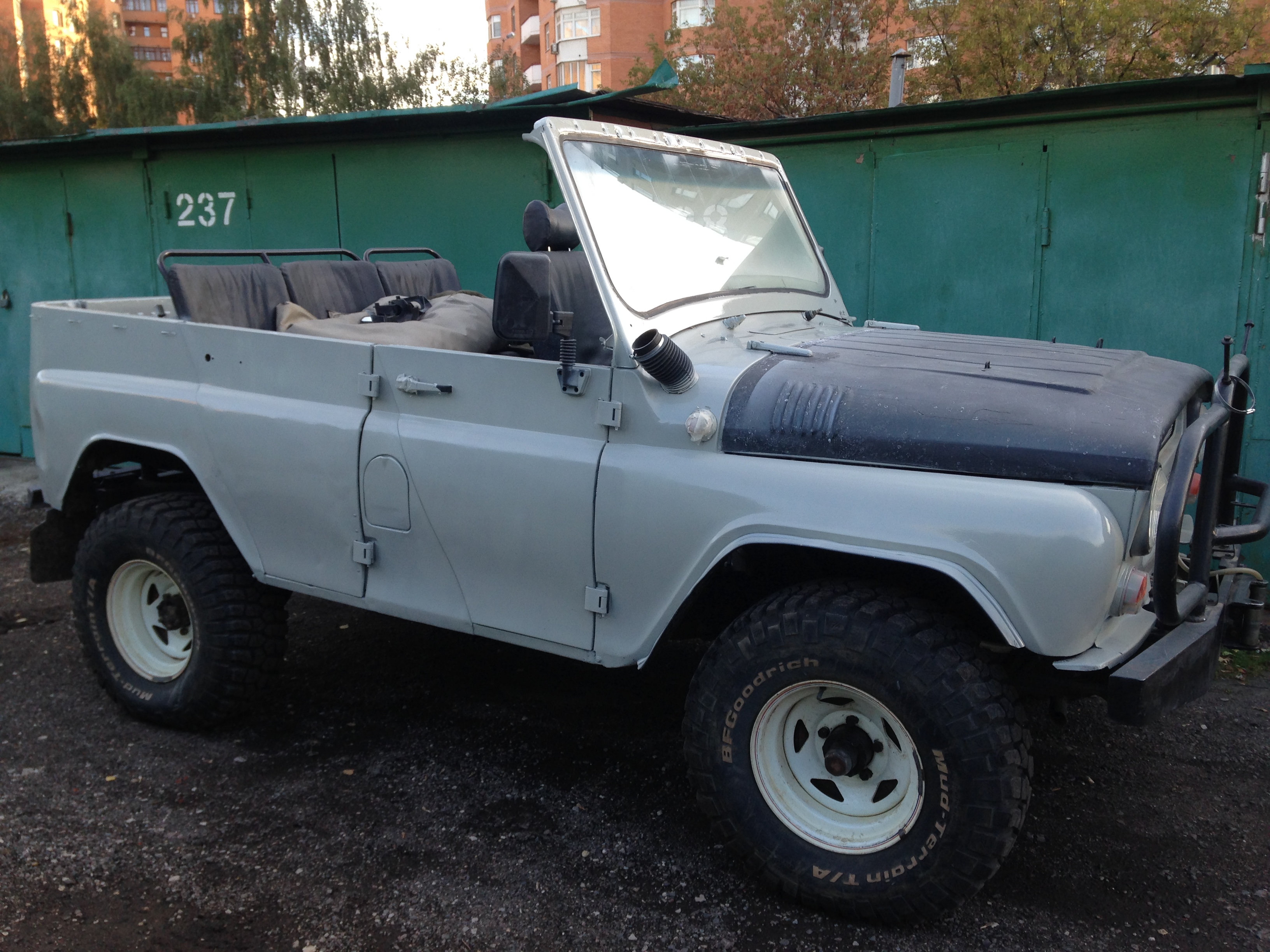

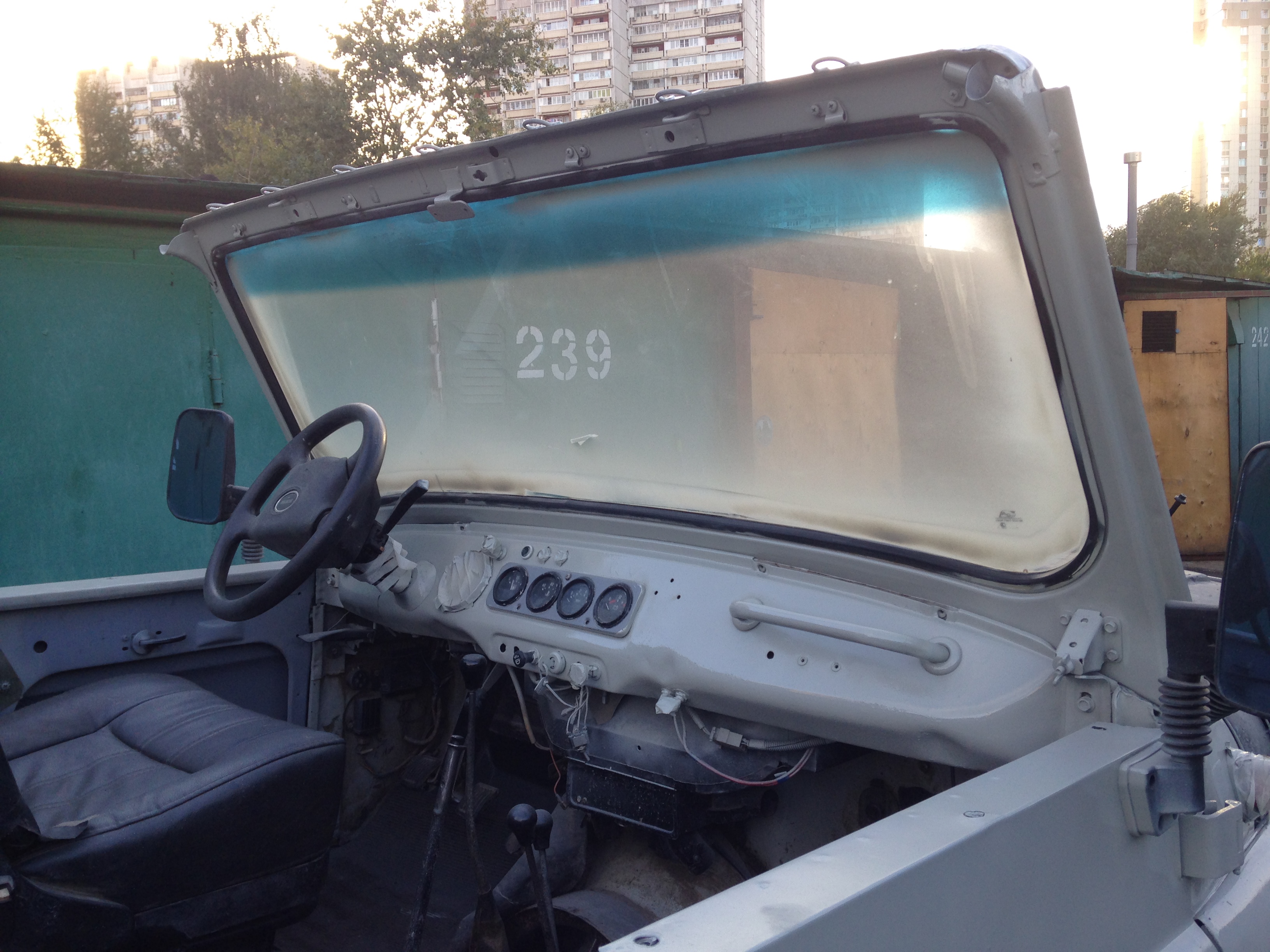

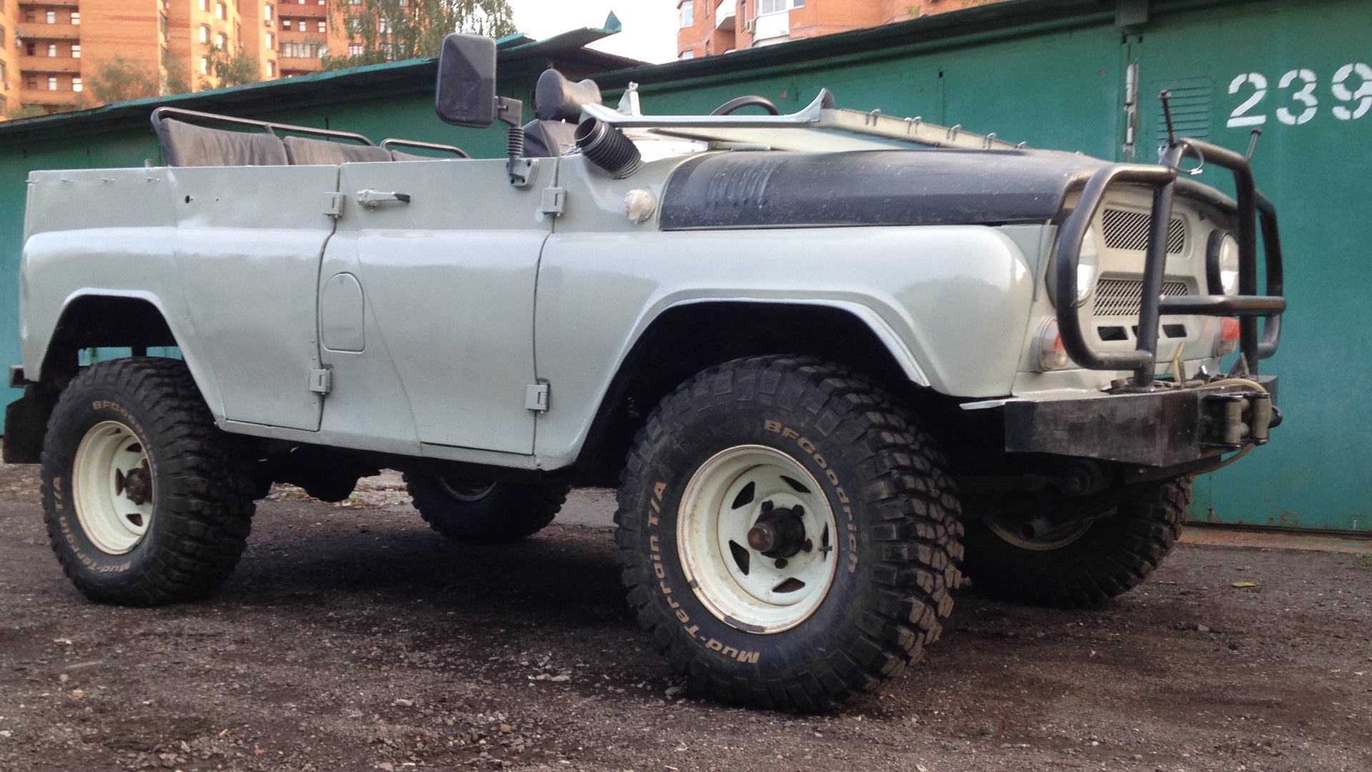

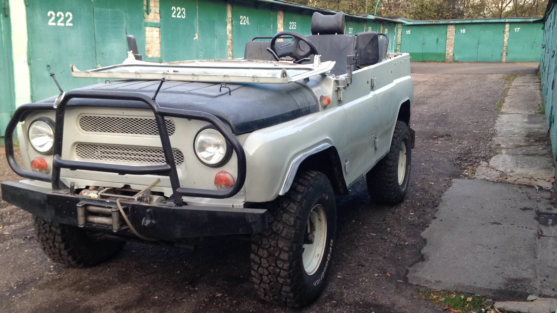

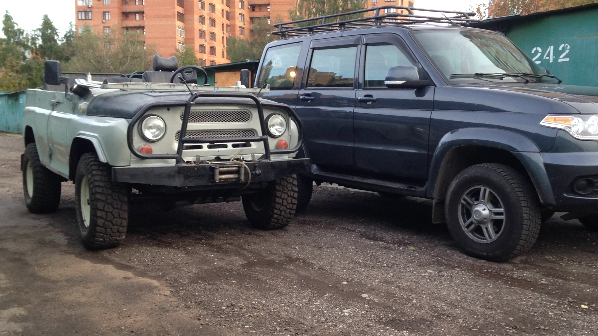

Старый 26.09.2018, 17:29   #311
Выехал из гаража посмотреть как получилось. С целой разобрался, пружина жёсткая была давила на вилку, а вилка на шток и отодвигала от выжимного. Поэтому и надо было прокачивать сильнее педаль, чтоб переключиться.

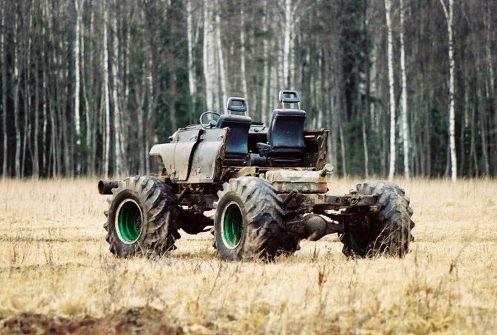

Сообщений: 1,241
Такой бы вездеход и к нам на рыбалку!!! Стоит во дворе лет 5 подобный, без движений. По докам - владелец женщина...Отдала бы в добрые руки...
Старый 27.09.2018, 13:52   #317
Так надо действовать!!! За копейки можно взять, приложить руки и время и он воздаст за труды.
