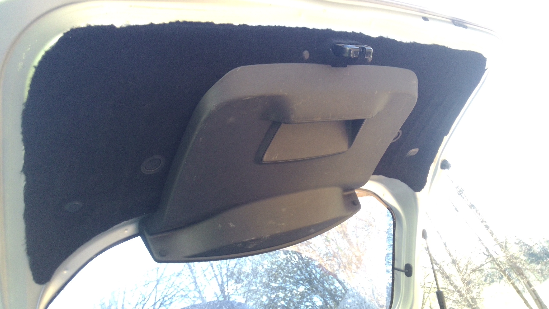

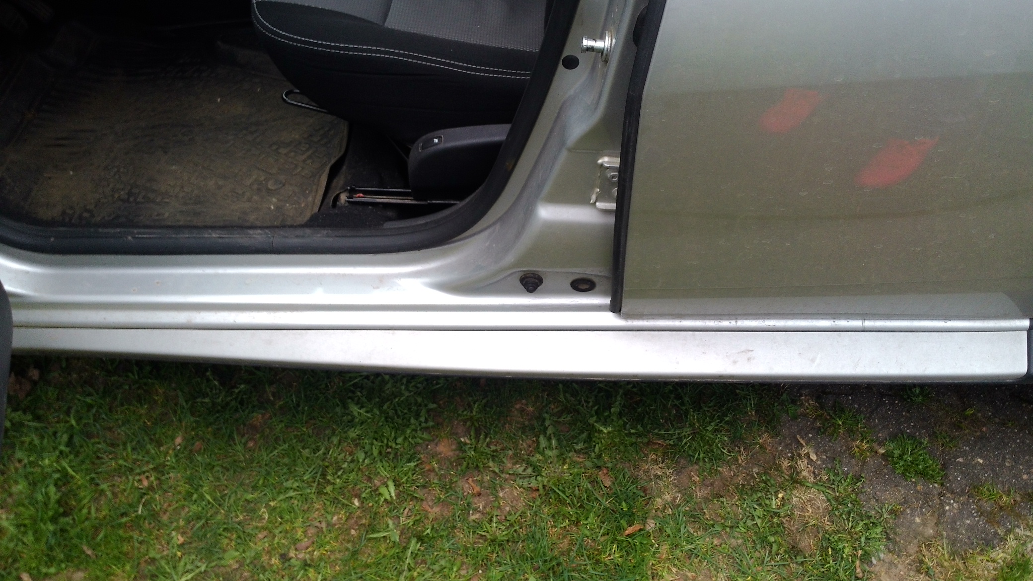

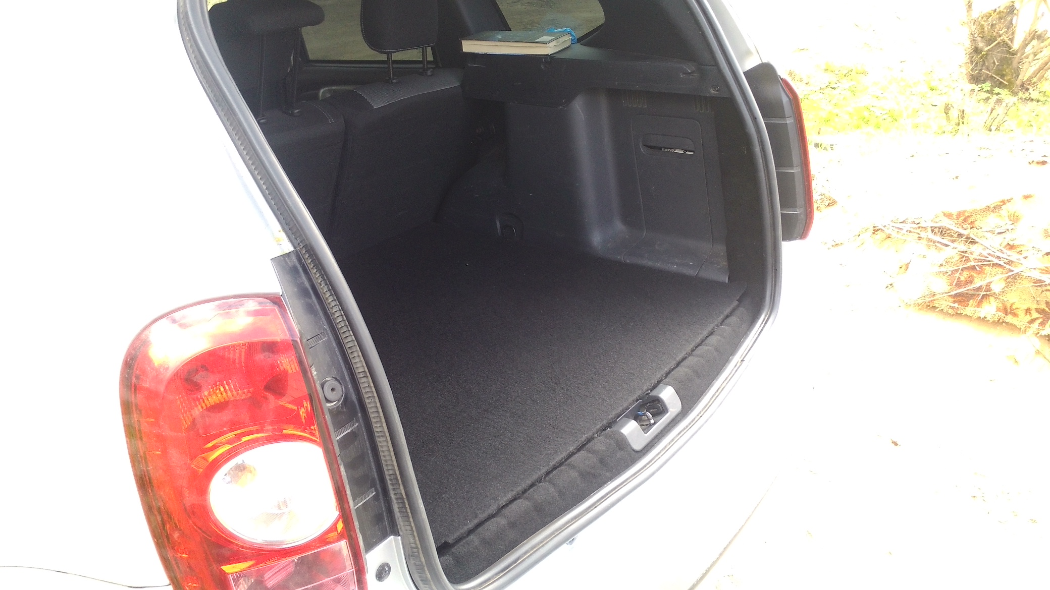

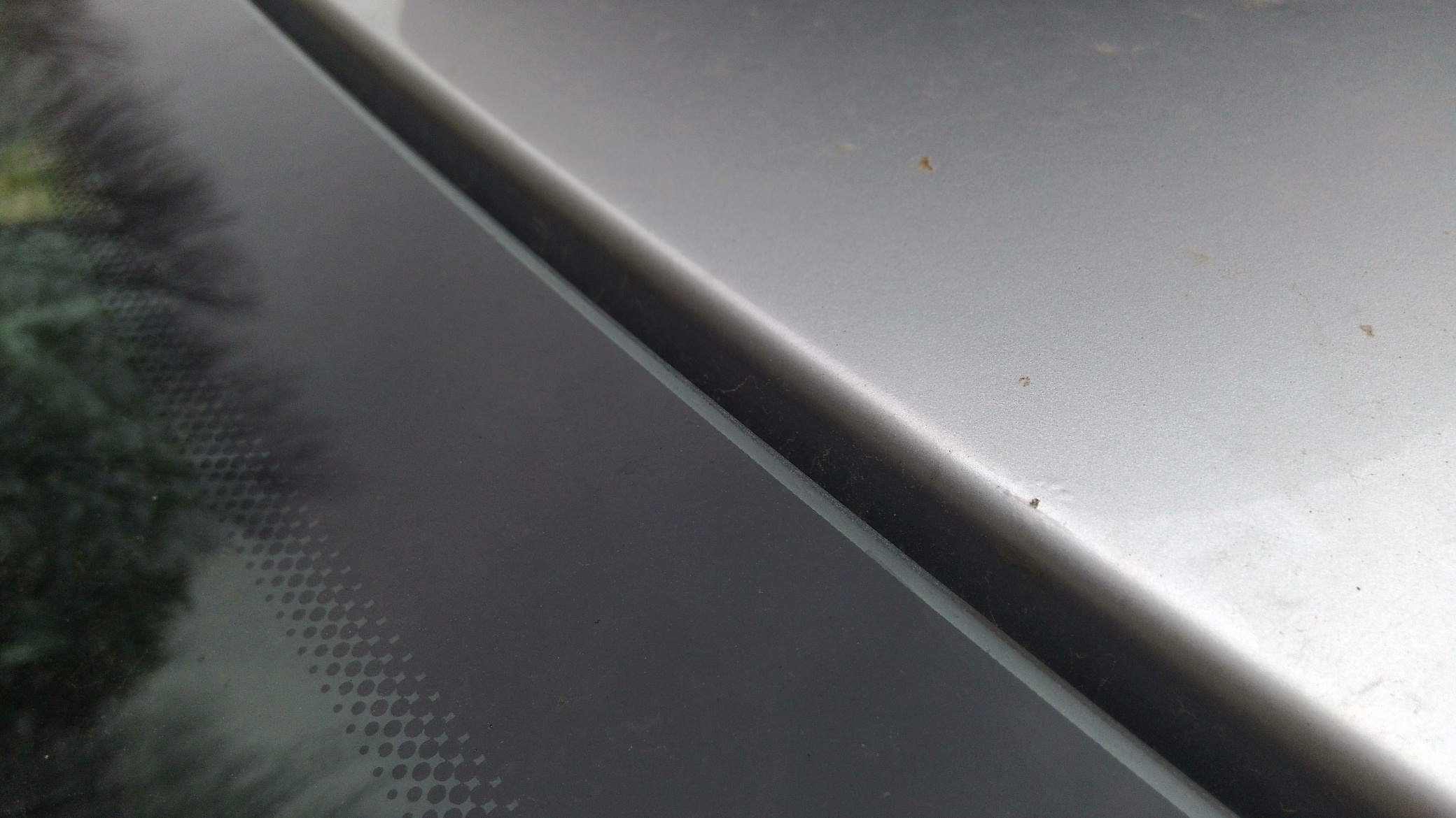

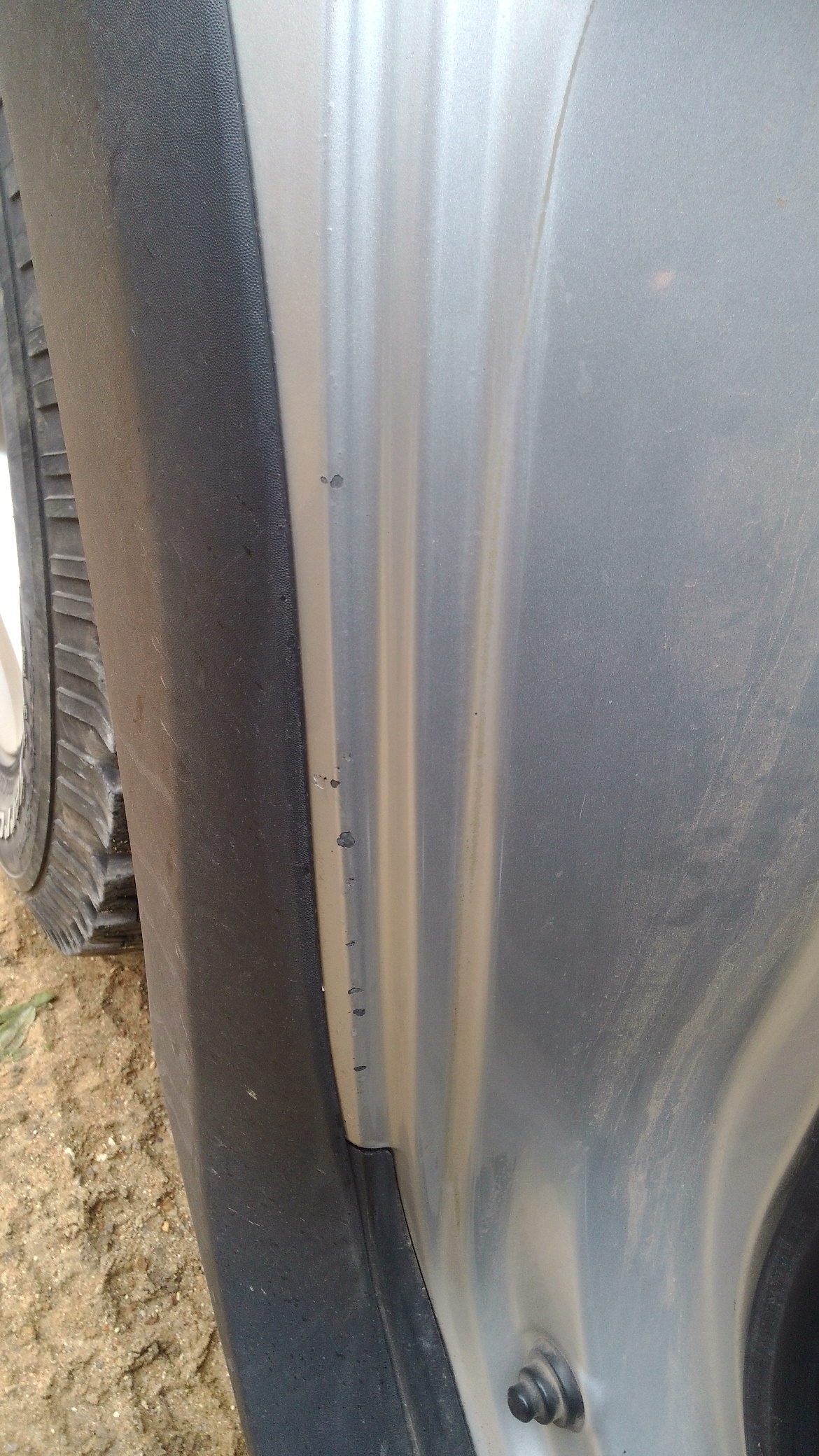

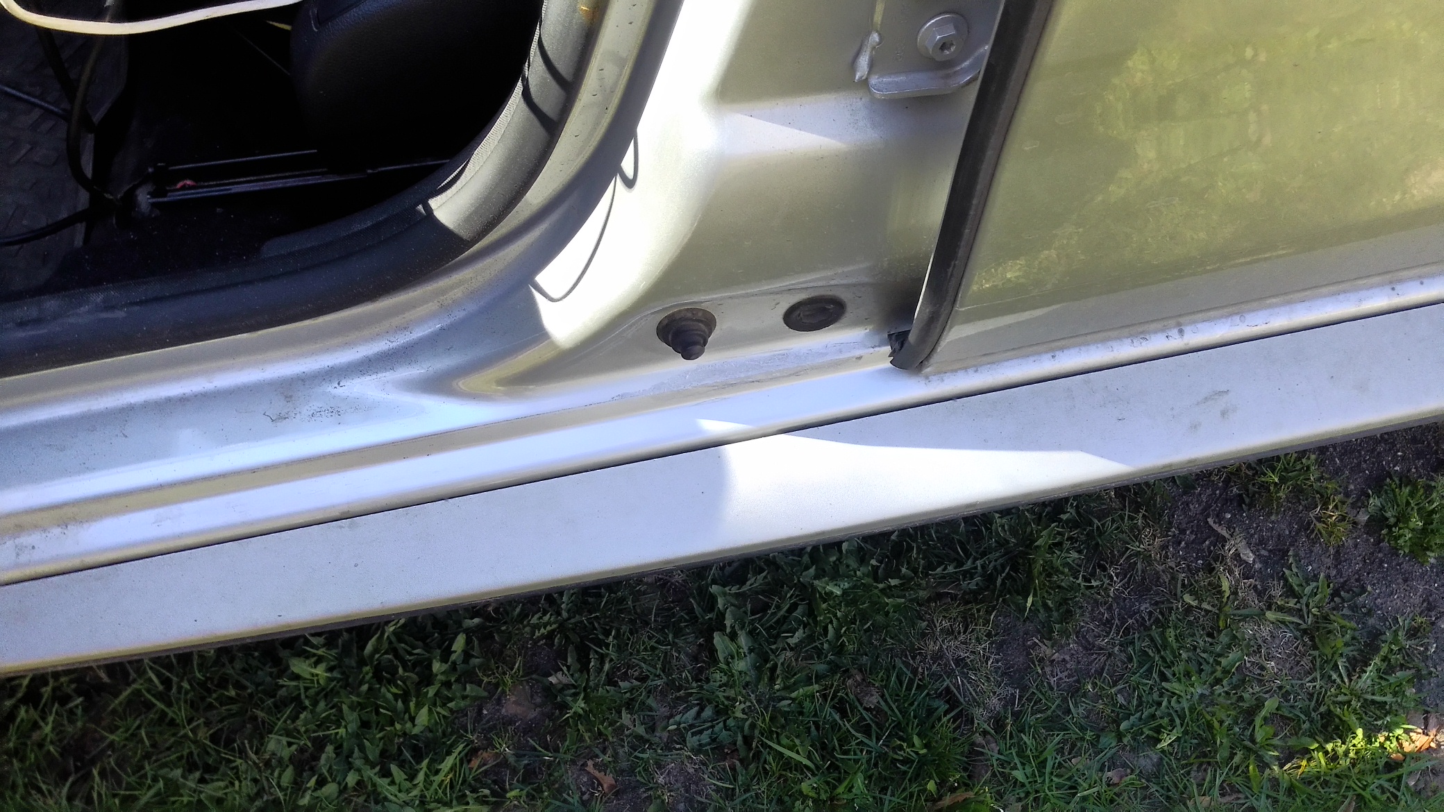

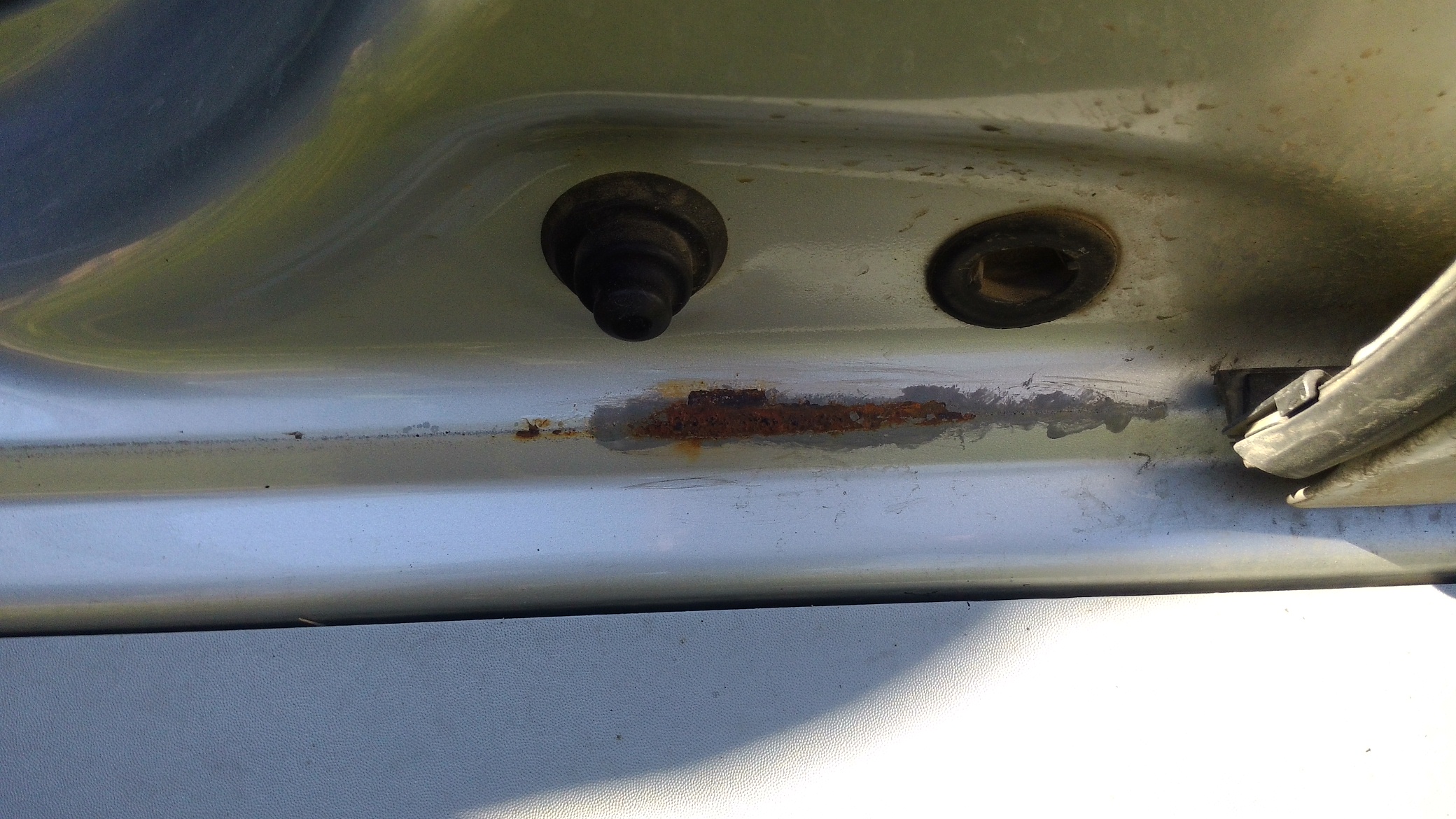

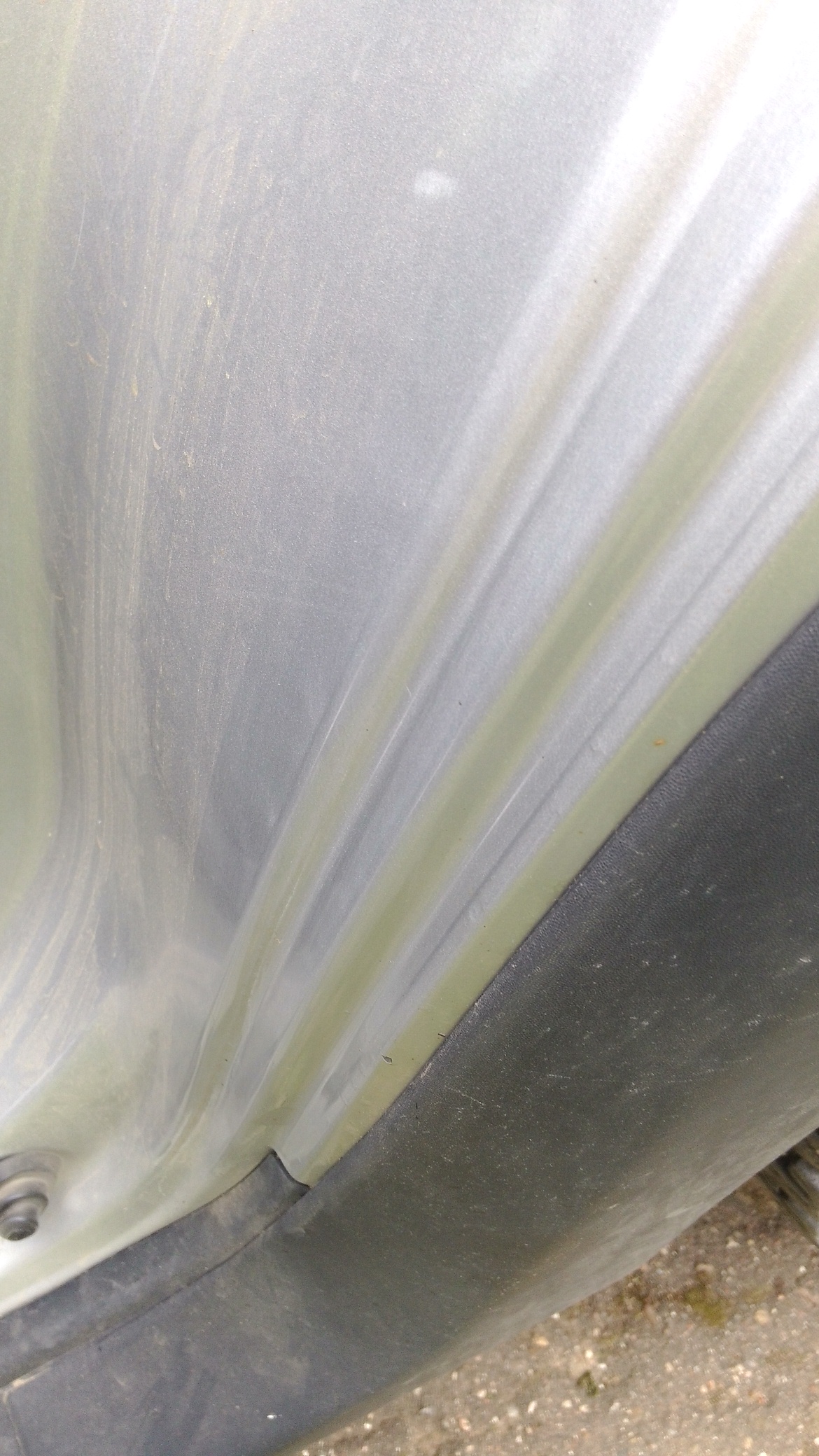

Это очень раздражало.
Зачистил бормашиной, обезжирил, нанес преобразователь ржавчины, затем покрасил краской в маленьком тупике с кисточкой для сколов.

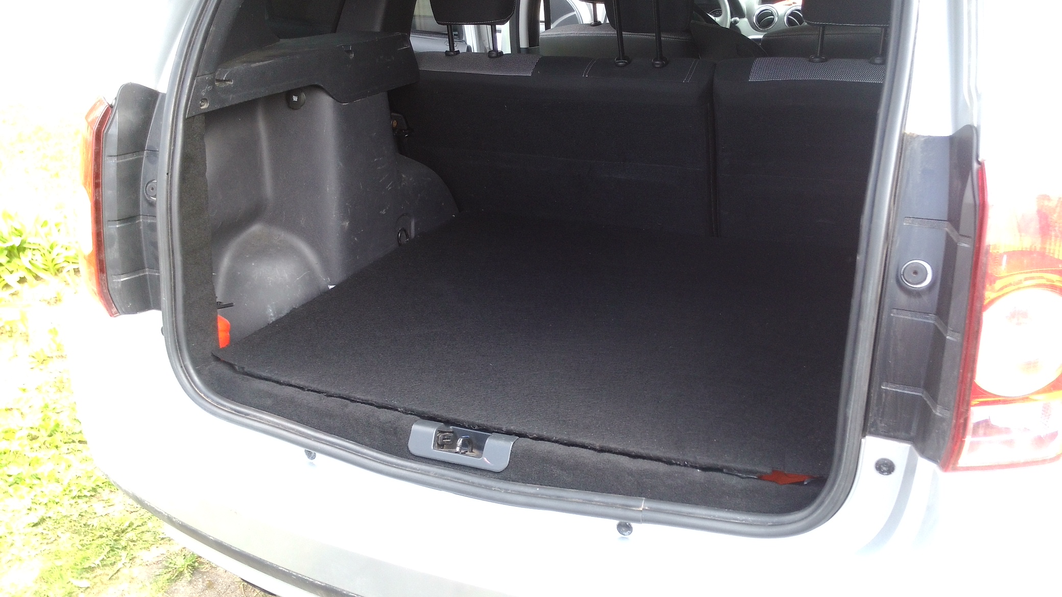

Пока сохло занялся колхозом.
Крышку натирает грузом, решил покрыть карпетом. Но первый блин комом и он естественно был крышкой=)

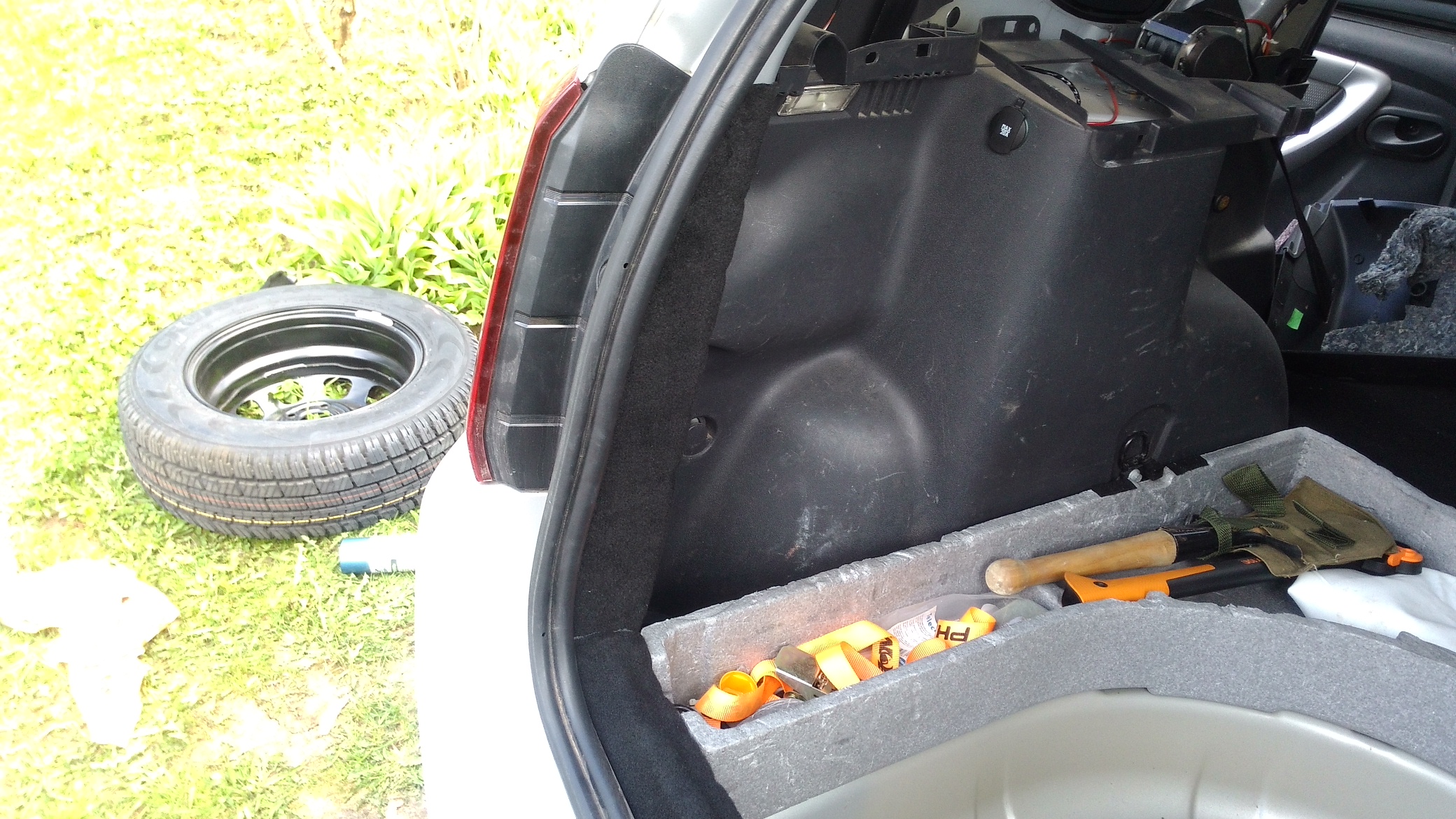

Дальше более аккуратно обклеил голый метал в багажнике.
Ну и обработал сколы:

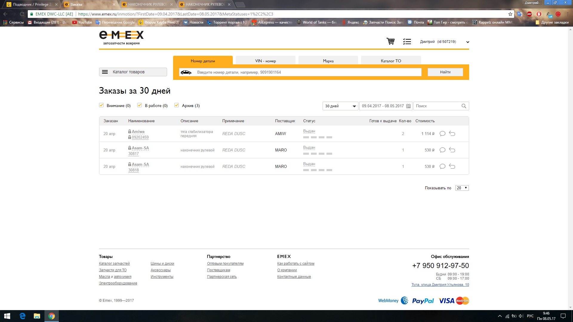

Заказал наконечники рулевые TRW (1559р за 1шт).
Также заказал, фильтра, свечи, масло в угловой и задний редукторы.
Передние колодки тысяч еще на 15, но думаю диски прикупить заранее TRW DF 6072, оригиналы что-то кусаются ценой.
Амортизаторы, думаю поменять задние на каябу или так поездить? Цена на них снизилась год назад под 9000 за штуку, сейчас в районе 3500. В целях экономии, наверное в этот раз буду сам стойки менять. Хотелось бы перед приподнять, может фобосы поставить на переднюю ось?
Привет! Зачем же так переплачивать .Я вот тоже в этом году поменял наконечники , прошли родные 140 000. Взял Аsam-SA Румыния . Отличные наконечники.

Где порог натирает надо все-таки пленкой заклеивать. Краски из тюбика как лак для ногтей хватит от силы на полгода. Сколы на задних арках конечно печальные, передние брызговики стоят увеличенные?
Старый 09.05.2017, 17:58   #293
Сообщений: 8,778
Брызговики увеличенные стоят.
С порогом пока не решил что делать. Может психану и перекрашу машину в оранжево-черный раптор=)
Или отдам по месту подкрасить.
Машина покупаюсь на первые 100тыс. км., дальнейшая судьба мало интересовала. Но с нынешними ценами, я лучше на своей буду дальше ездить. Да и "вкатился" я в нее, устраивает.
Старый 09.05.2017, 18:12   #294
У меня тоже увеличенные, но колхозные от другой машины, подрезанные (не было тогда других). Сколов на арках почти нет, но много пузырей краски (наверное пескоструй летит, а камни нет), облупятся конечно в итоге.
Пороги красить дорого, метр прозрачной пленки оракал стоит 500-700 р. Ее протрет не скоро, скорее остальной кузов погниет.

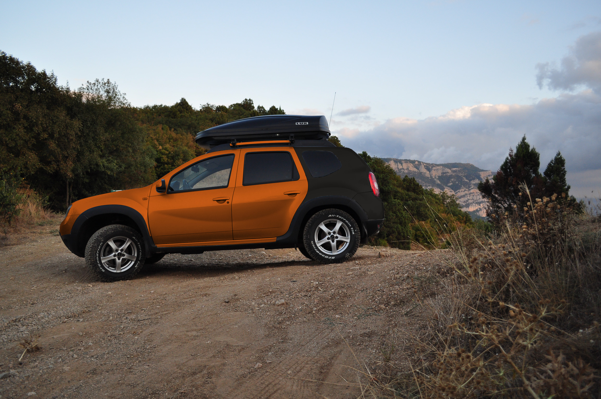

Огорчился я сколами на кузове и появилась у меня мысль, а не перекрасить мне дастер=) Я кончено понимаю, что машина после перекраски становится "недвижимостью" (в плане фиг потом продашь).
Но рука не выдержала и появились наброски...
Больше всего мне нравится этот вариант:

Голосую за розовенький
