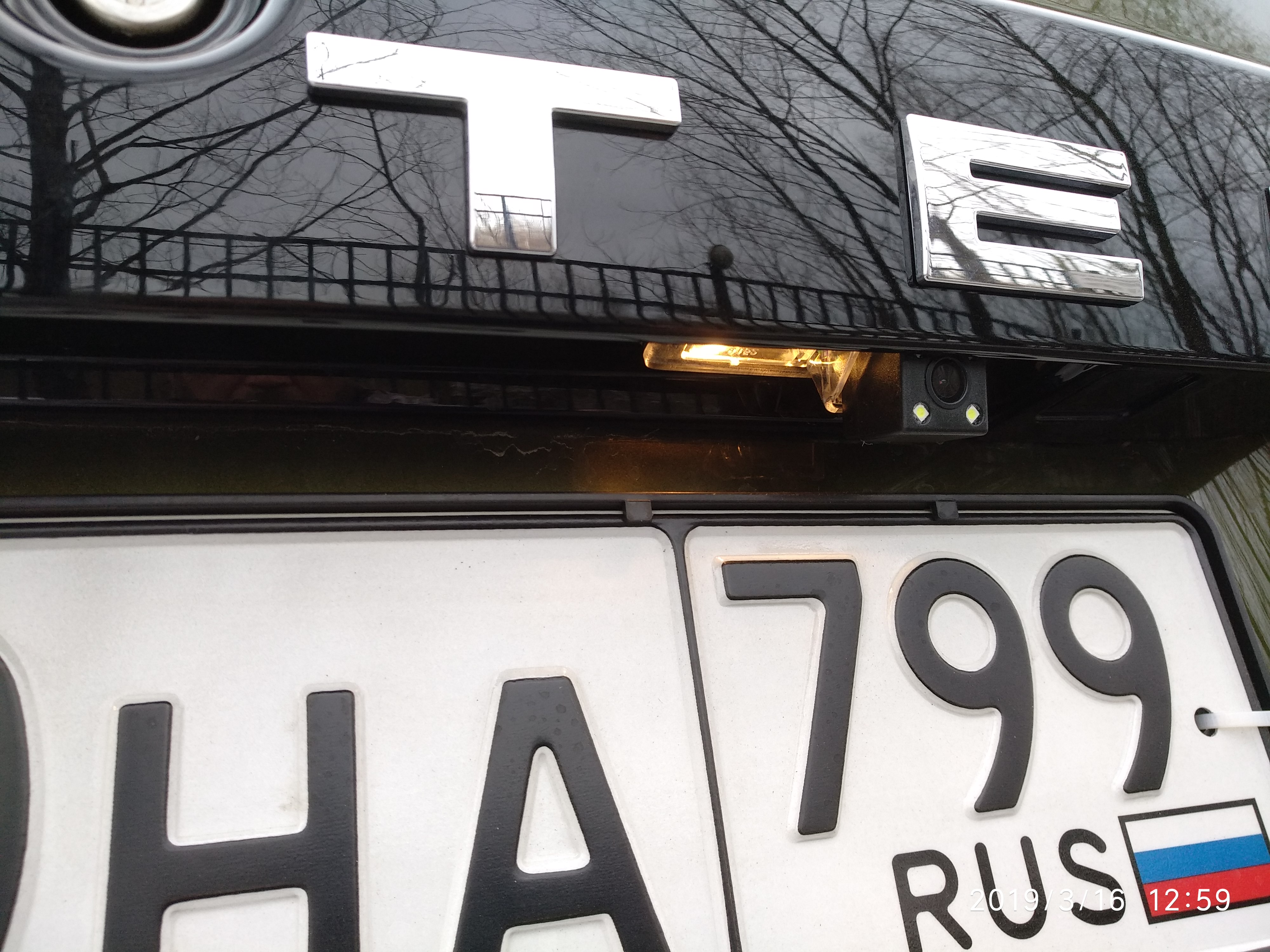

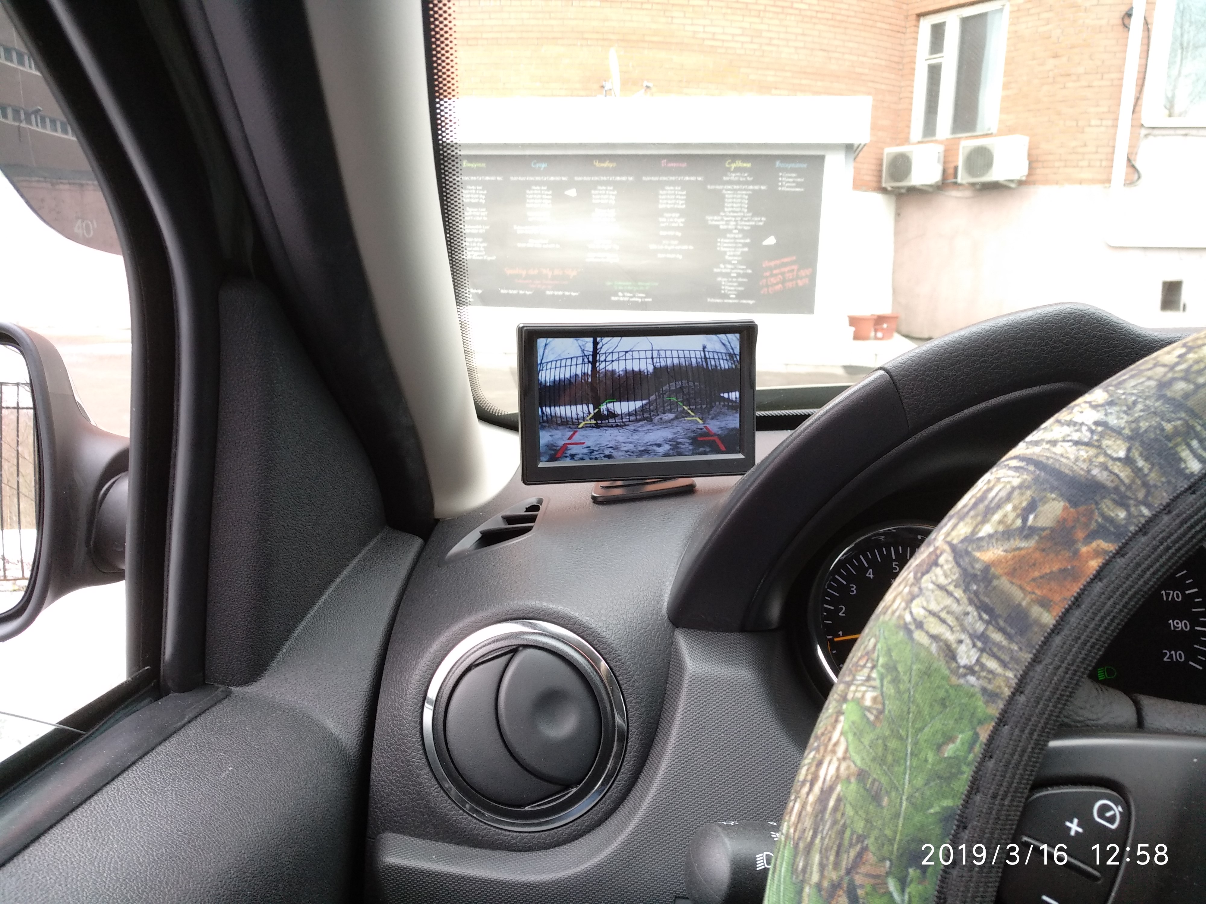

Ambal70.камеру провод тянул через весь салон? Подсоединил монитор с беспроводным передатчиком к прикуривателю. Монитор постоянно моргает как стробоскоп, нажимаешь на стоп при включённой задней, изображение пропадает. Толи току не хватает. Камера хоть написано для Дастера,но изображение слишком верх задрано, и ниже не как не опустить. Где спереди взять плюсовую заднего хода, чтоб не тянуть через весь салон?

Я бы попробовал с концевика на коробке, хотя бы как управляющий сигнал. Либо с колодки предохранителей(по идее должен быть).

vladsedkov, плюс к монитору(в моём случае,к зеркалу),заднего хода,брал в блоке предохранителей(что у водительской двери).
Если интересно,сфоткаю. ---------- Сообщение добавлено в 07:04 ---------- Предыдущее сообщение размещено в 07:01 ---------- Потому я и отказался от катеры в плафоне,что переделывать не стал. Надо точить,тогда можно камеру отпустить немного. ---------- Сообщение добавлено в 07:08 ---------- Предыдущее сообщение размещено в 07:04 ---------- Цитата:
---------- Сообщение добавлено в 07:16 ---------- Предыдущее сообщение размещено в 07:08 ---------- Владислав. Вы случайно не по радиоканалу сигнал сделали? Если да,то это многое объясняет. Я сначала тоже заморочился. Но сигнал был не устойчив. То есть изображение,то нет. Причем ещё в тестовом варианте. Экспериментировать не стал. Протянул провод от камеры. Вопрос решился.

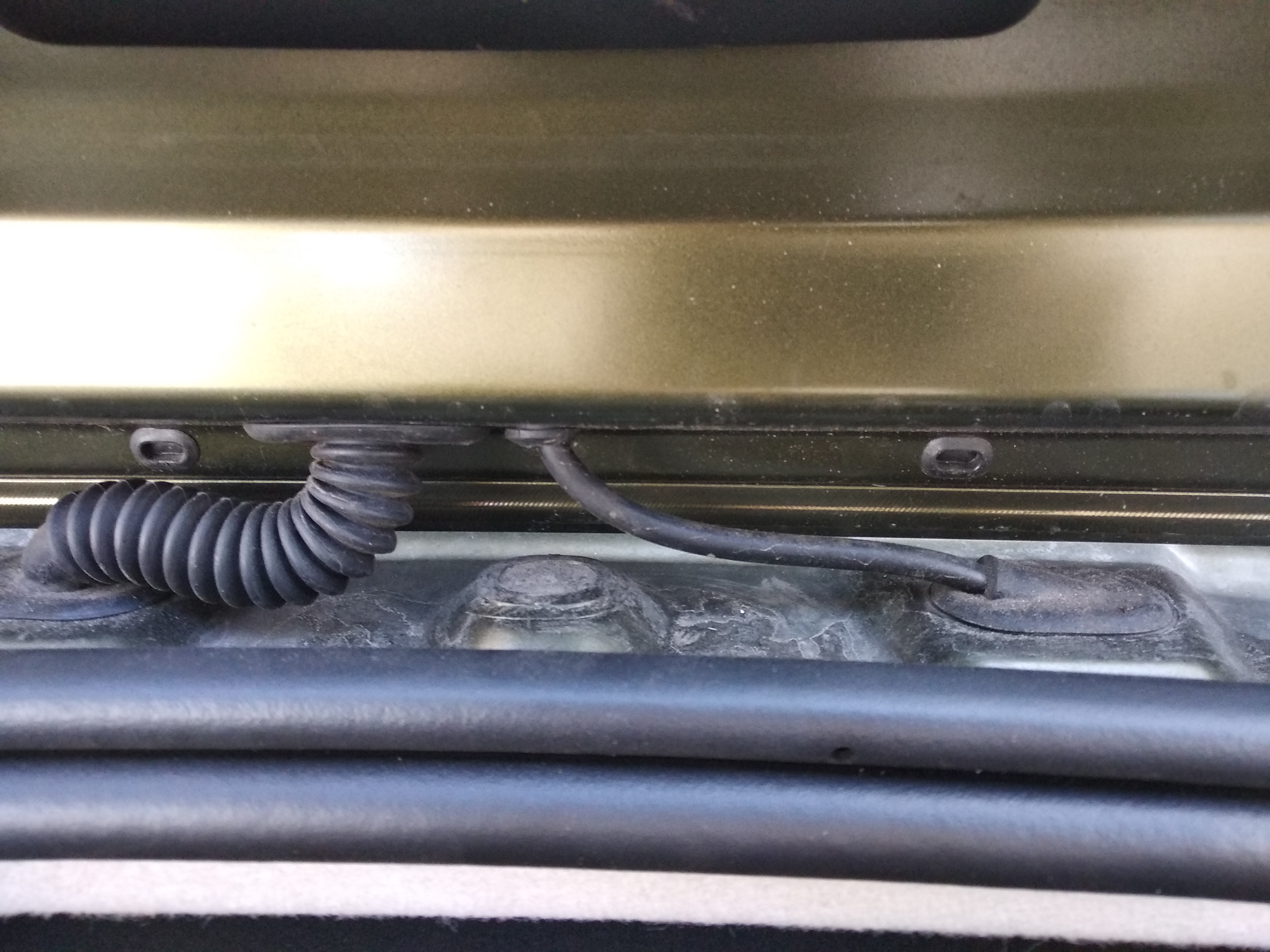

Минус и плюс взял с колодки прям с фонаря.Передатчики,да беспроводные.Сергей,а как протянул провода в нутри двери багажника. Или пустил сверху?

Провода,в пятую дверь,заводил,через штатный адаптер (куда пропущенны все штатные провода).

Про подключения монитора(задний ход),к блоку предохранителей. Просто планировал так сделать, когда хотел ставить беспроводную систему(предохранитель номер 6).
Сам тянул провод по потолку. Подсоеденялся тоже к заднему фонарю. В дверь завел вот так.

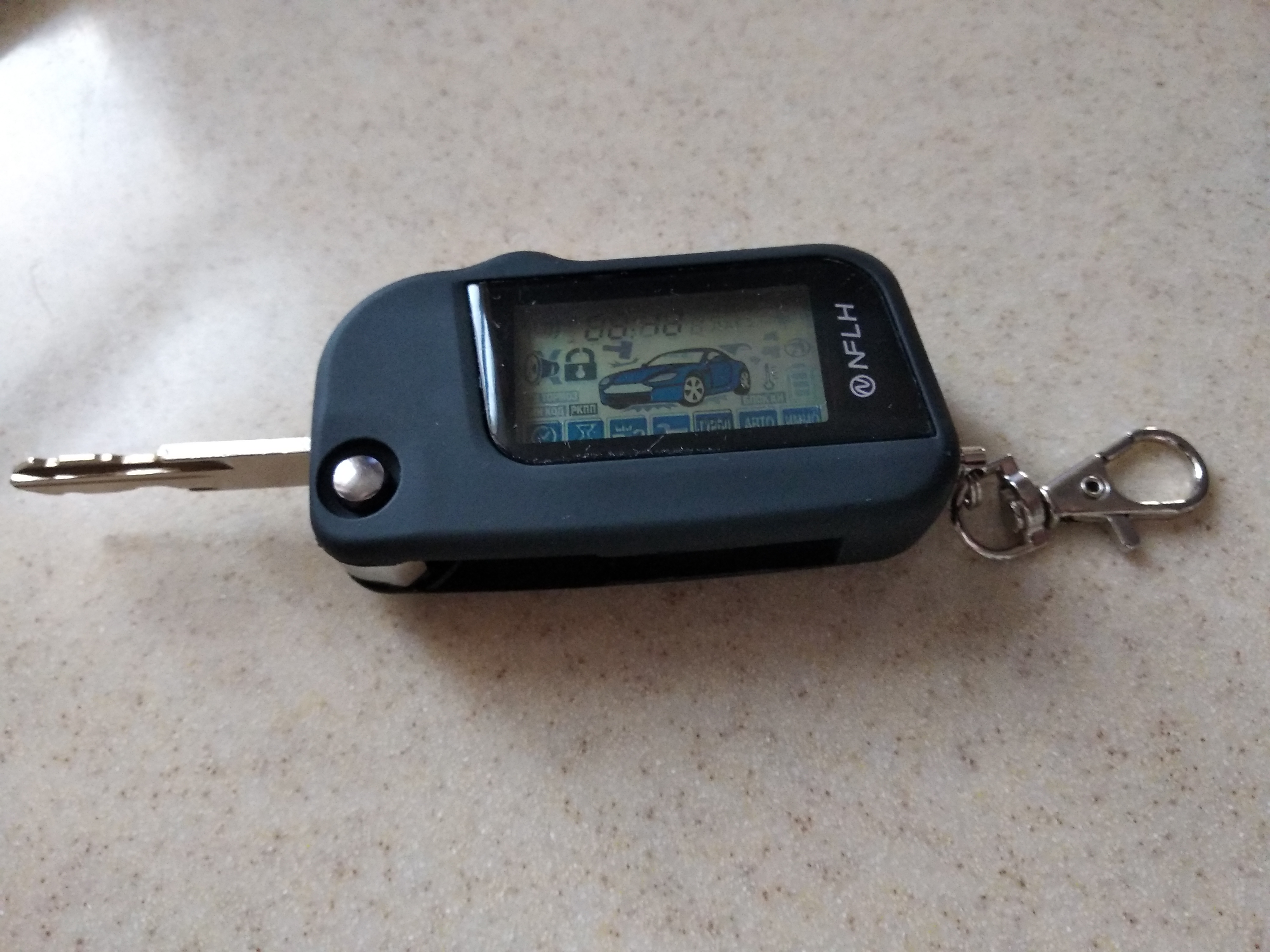

Вот уже две недели,как переобулся,в летние "тапки". Что делать с "зимой",пока не определился. Хака 7,финская,ещё Андрей(Zap) присылал. Ей 5 лет. Состояние на 4 с минусом. Дорогу держит хорошо. Вот и думаю. То ли новые прикупить,то ли ещё сезон поездить. Цифру износа,не скажу. Не посмотрел. Резина уже на даче. Что посоветуете? Собрал и запрограмировал сегодня,складной ключ с брелоком сигнализации. Теперь думаю как быть с чипом. Придумаю,что нибудь.

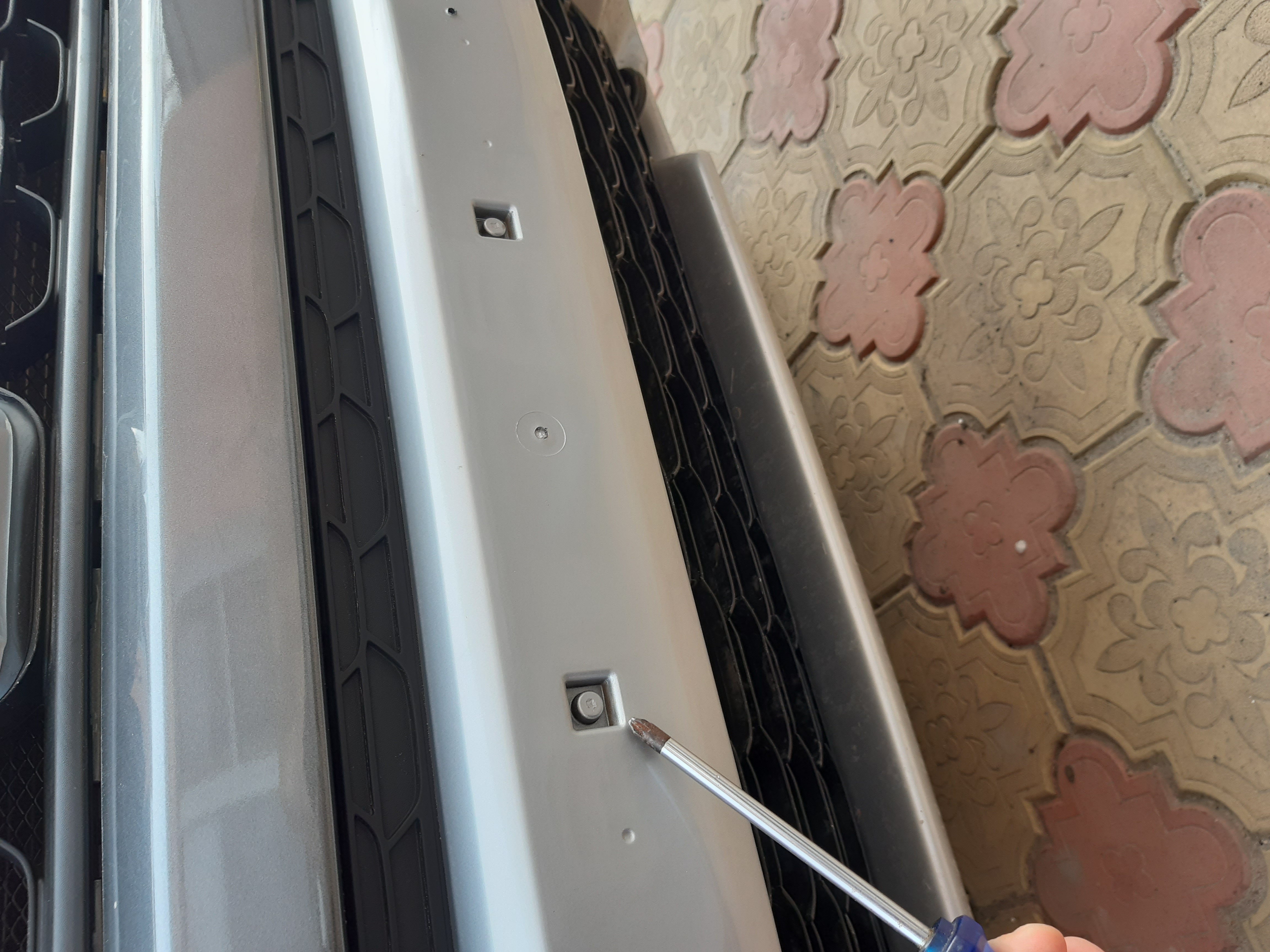

Здравствуйте владельцы ДАСТЕР. Случилось и мне стать владельцем дизельного две недели назад. Осваиваю с нуля. В центре переднего бампера два углубления со штырями посредине, что это?

ВалерийВ, Валерий Васильевич. Во первых,с хорошим выбором Вас! Рад приветствовать Вас на форуме! Обращайтесь,поможем,чем можем.) По Вашему вопросу. Не пойму,про какие углубления речь! Можно,или по подробнее или фото.
lorans, Андрей. Точно,сигналка А93. Ставил у знакомых спецов,вместе с секреткой.Заказывал на Али,по оотдельности:болванку(то есть корпус);ключ Рено Дастер(так как на болванке не тот),и брелок для А93(так как не хотел дербанить родной). На болванке,поменял жало ключа. Лезвие выточили в мастерской,а с креплением(оно другое) пришлось повозиться самому. Брелок с Али,разобрал и начинку вложил в болванку. Далее,прописал новый брелок. Вот и все. Сейчас,на Али, есть уже болванка с брелоком внутри. Остаётся только сменить жало ключа. Но дело в том,что место под "семечку"чипа(такого как в дорестайленге) есть,а вот под новую,с схемой нет. Пока думаю,что делать.
