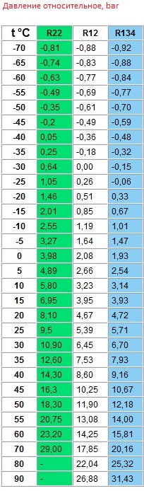

Фреон, как и хладон 12
Есть общее название - холодильные агенты. Их, в нынешнее время, в холодильной технике, развелось очень много. В нашем "французе" применяется холодильный агент - R 134. Температура кипения всех холодильных агентов зависит от давления. Поскольку холодильный контур замкнут и герметичен, в нём при работе кондиционера происходят два основных процесса - кипение в испарителе при низком давлении (отбор тепла) и конденсация при высоком (утилизация, сброс тепла) в конденсаторе.
При температуре минус 26*С, давление в системе неработающего кондиционера, установится на уровне атмосферного - 0 bar.
