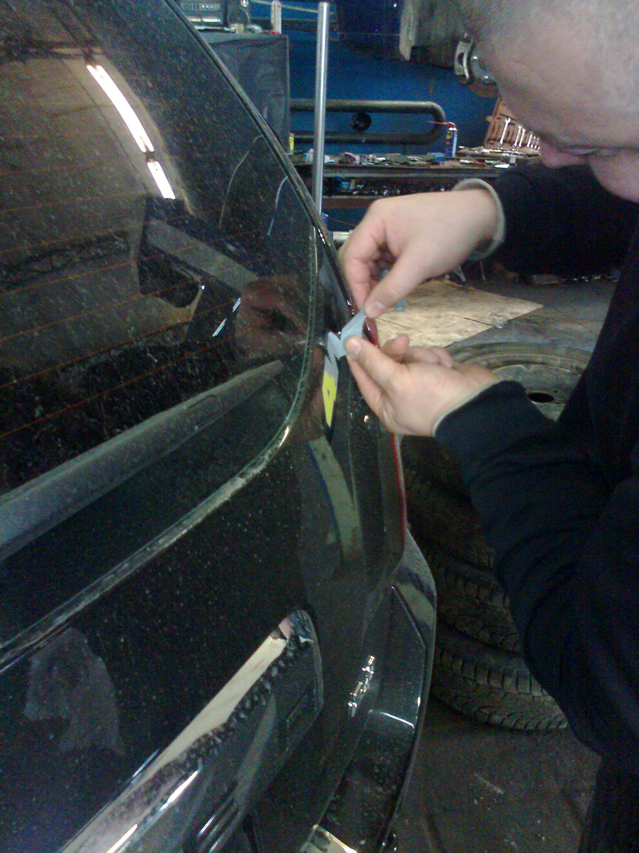

п.с. только что смыл ЛАК с зад.фонарей. и перекрасил. Сделал чуток поменьше слоёв. Не такие темные. Чтоб красный цвет не терялся, а стал рубиновым.

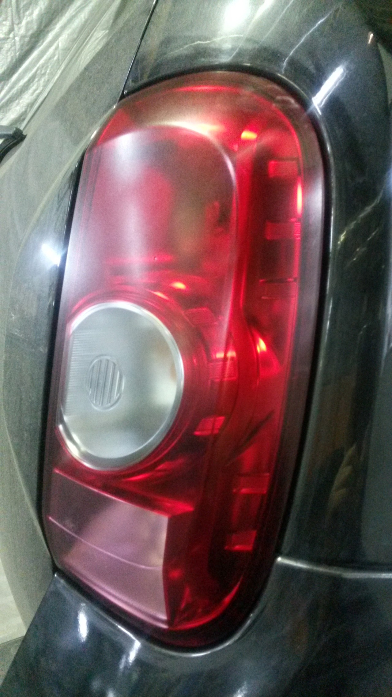

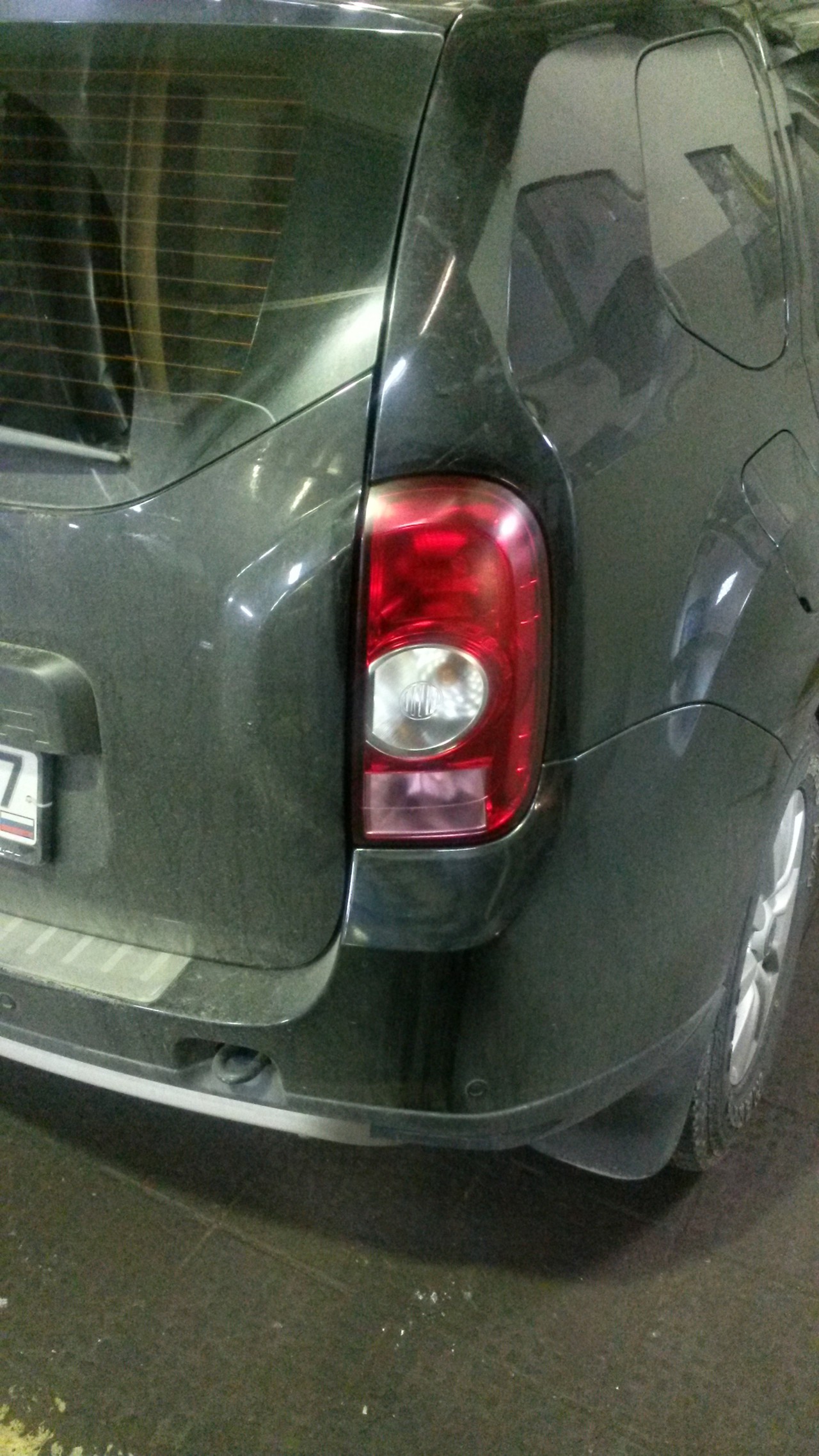

Раньше было положено ПЯТЬ слоев, щас положили ДВА
Цвет фонарей не такой черный, но и не блестит как "родной".
"Развалинами Рехстага удовлетворен!" (с)

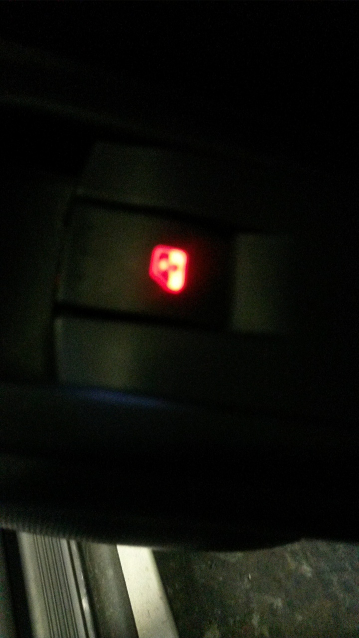

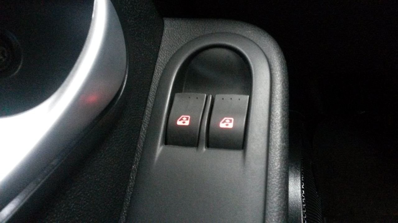

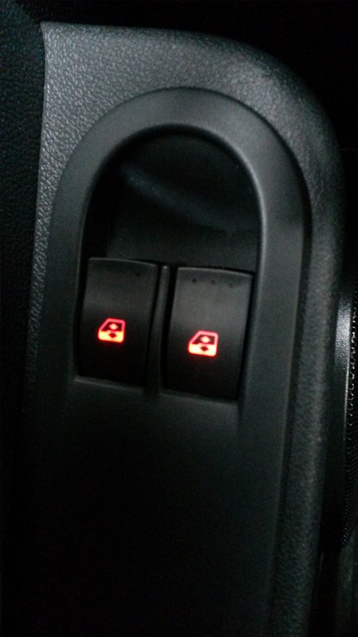

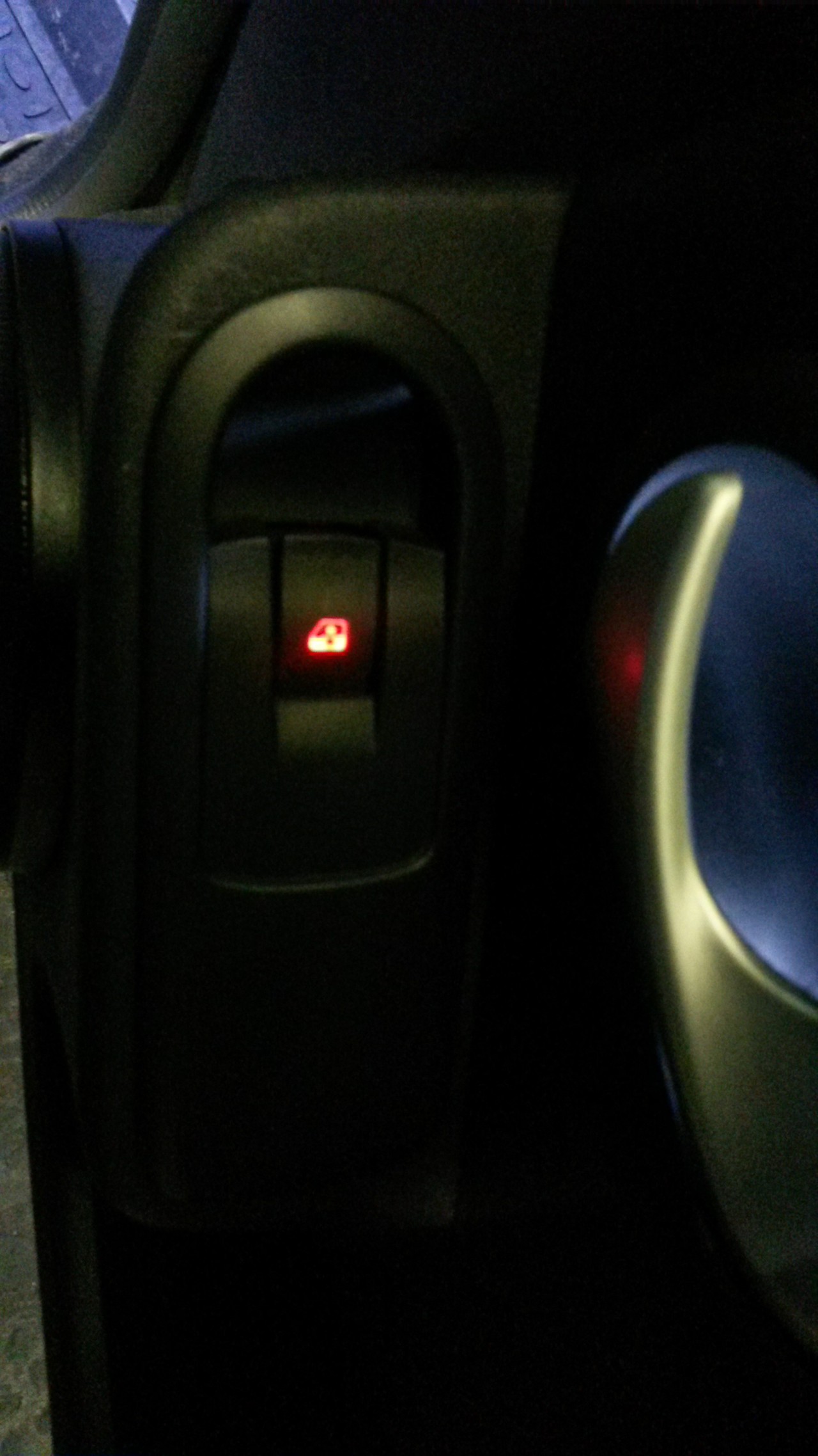

В кнопки стеклоподъемников впаяны светодиоды красного цвета
Спасибо VALERA за это - вот такое
На очереди крутилка выбора WD, тоже в красный цвет...чтоб стильно было и красяВО!!

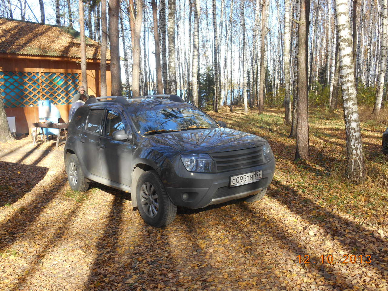

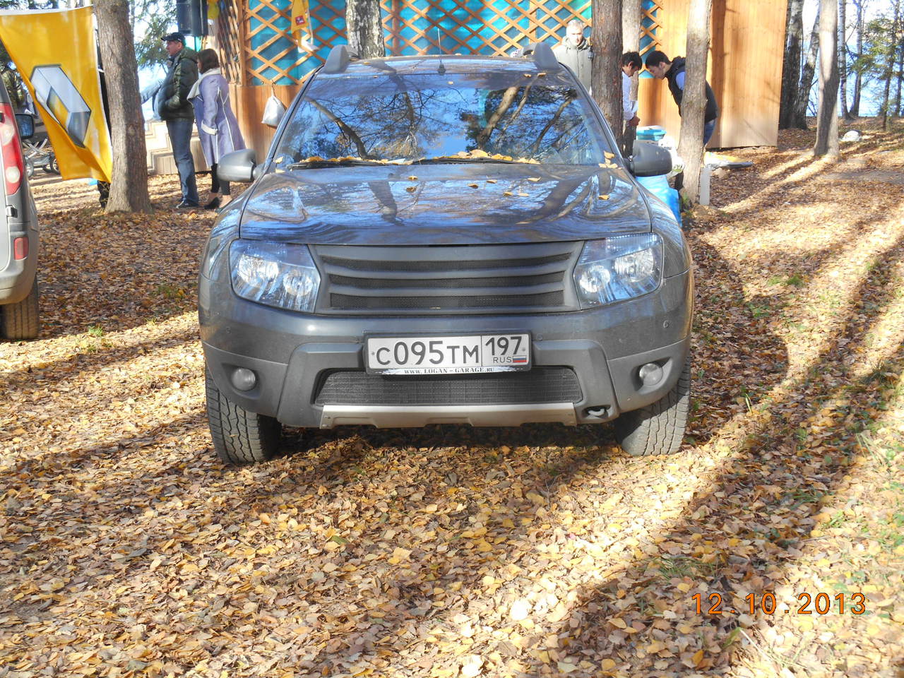

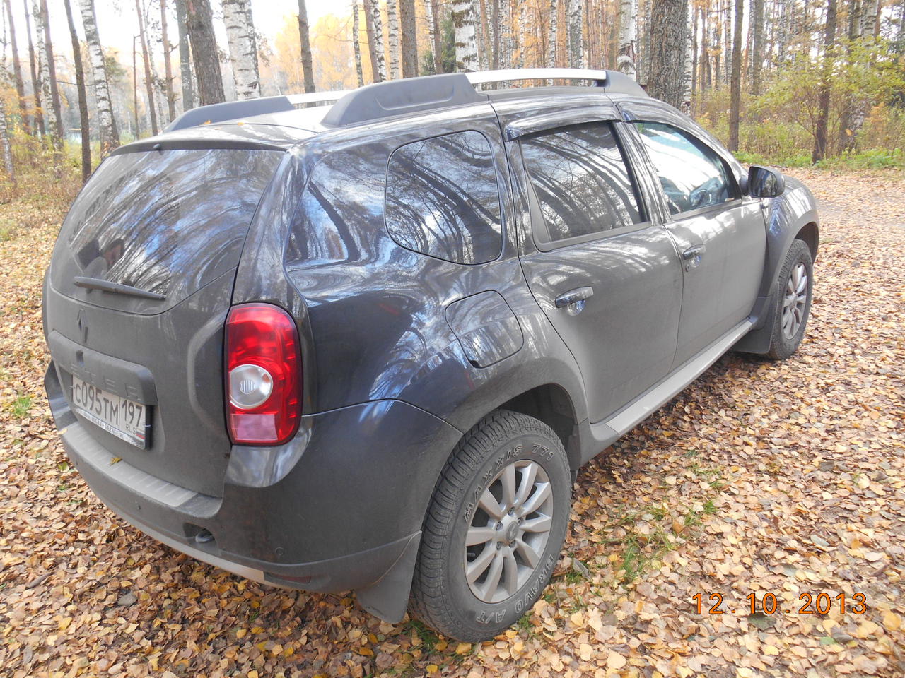

Наступила золотая осень.

Звэрь машина.

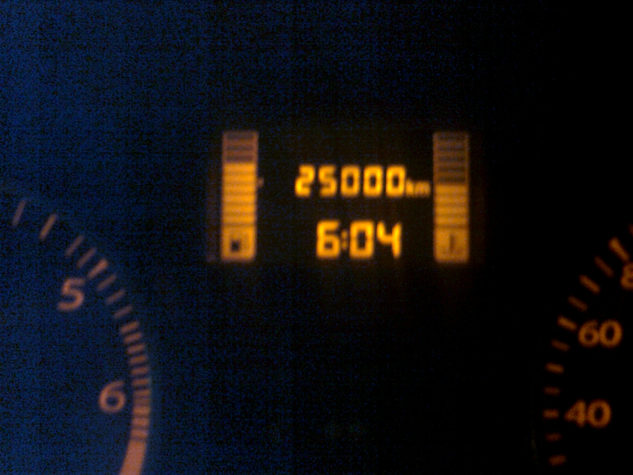

Сегодня 25000 км.

Решетка радиатора - мега круто!!!
За тонированые фонари отдельный зачот!
Возникло 2 вопроса:
1. Встанет ли защита бензобака и редуктора от Инженэра на дизель 4х4?
2. Где можно купить такую решетку радиатора?

1. В "русской артели", писал выше
2. Должно. Крепеж одинаков для 4×4

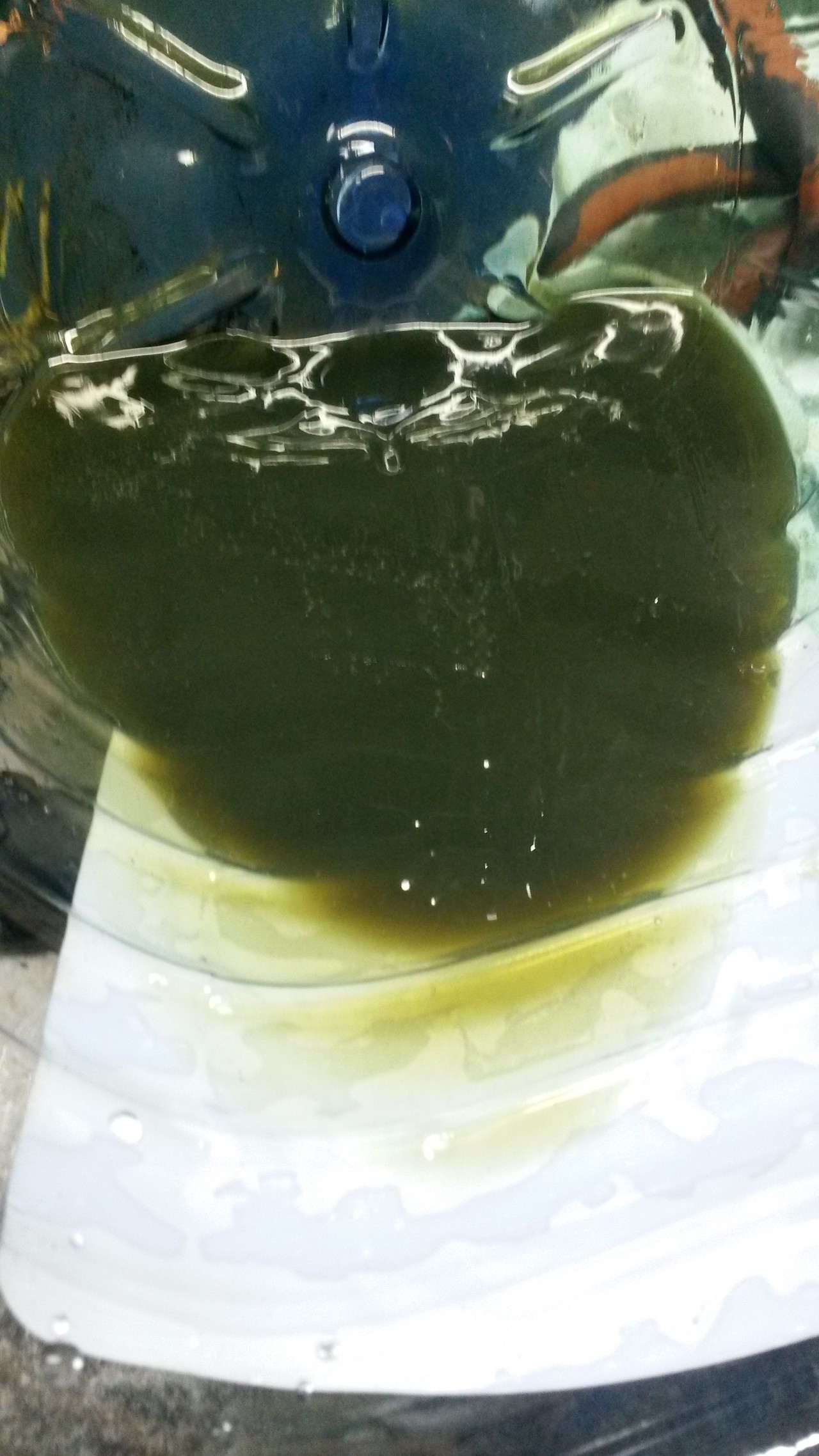

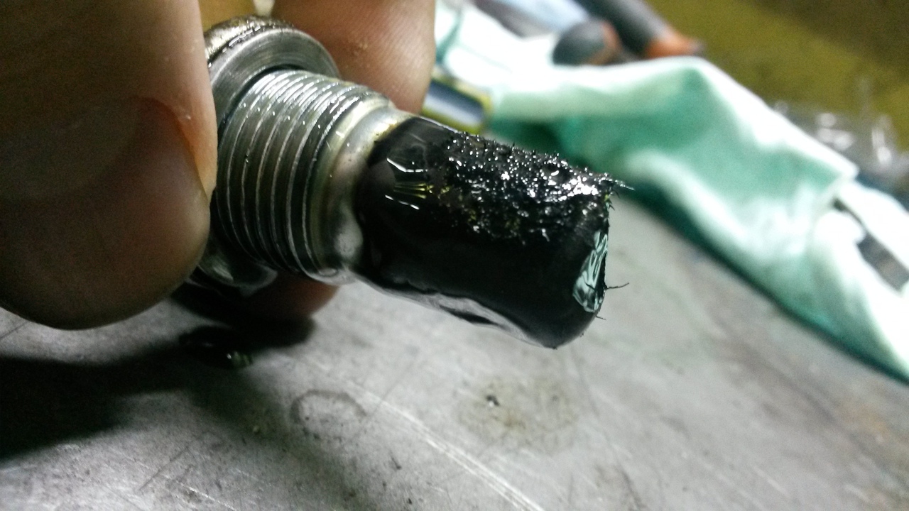

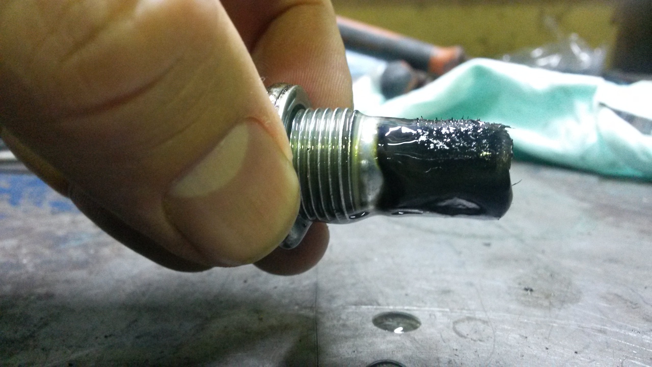

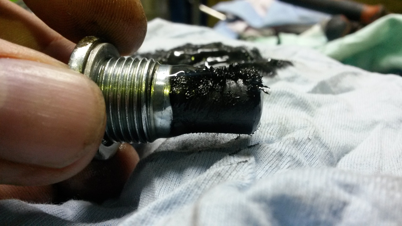

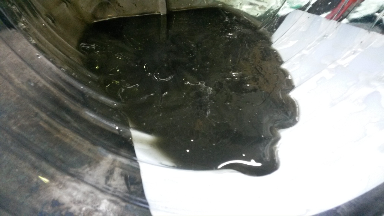

Решил поменять на Дастере масло в агрегатах. Пробег 25000 км.
Масло с редуктора зад.моста

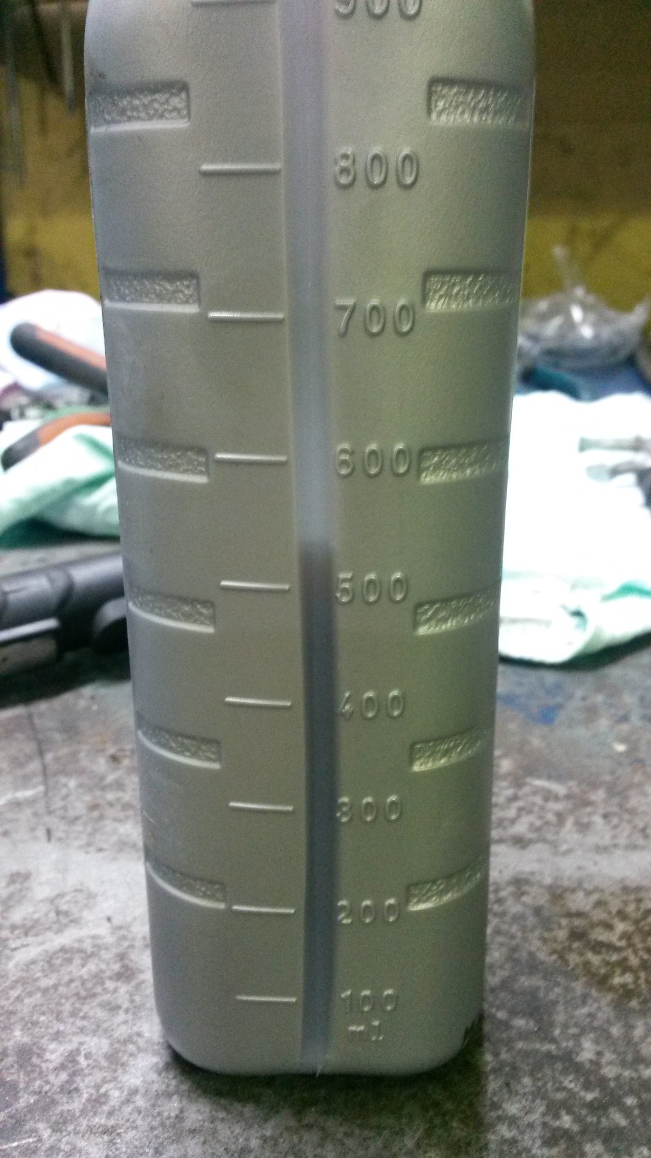

Масло с осадком на дне банки. Слилось 550 грамм, в отличии от инструкции и написанного там объема в 750 грамм. Фото для точности ( перелил в пустую банку )
Вот так выглядит пробка
Гуталин с примесью металлической стружки. Оттерлось с трудом. и не с первого раза.
С раздатки слилось как в книжке 250 грамм черной шняги, тоже на ощщупь есть стружка.

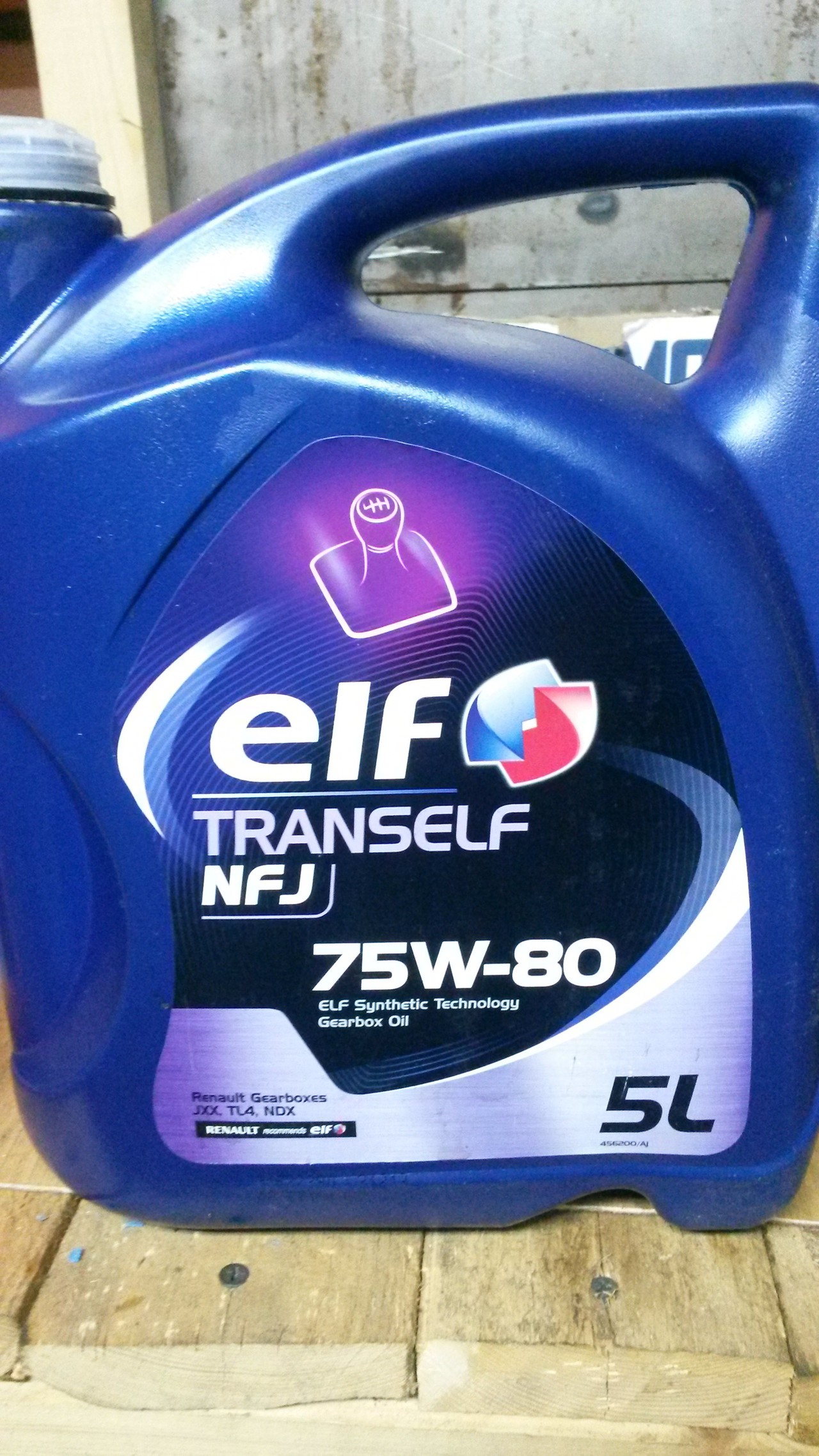

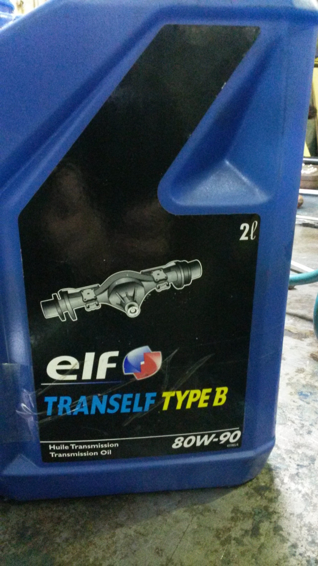

Залито в редуктор и раздатку вот такое масло, маленькая канистра на фото

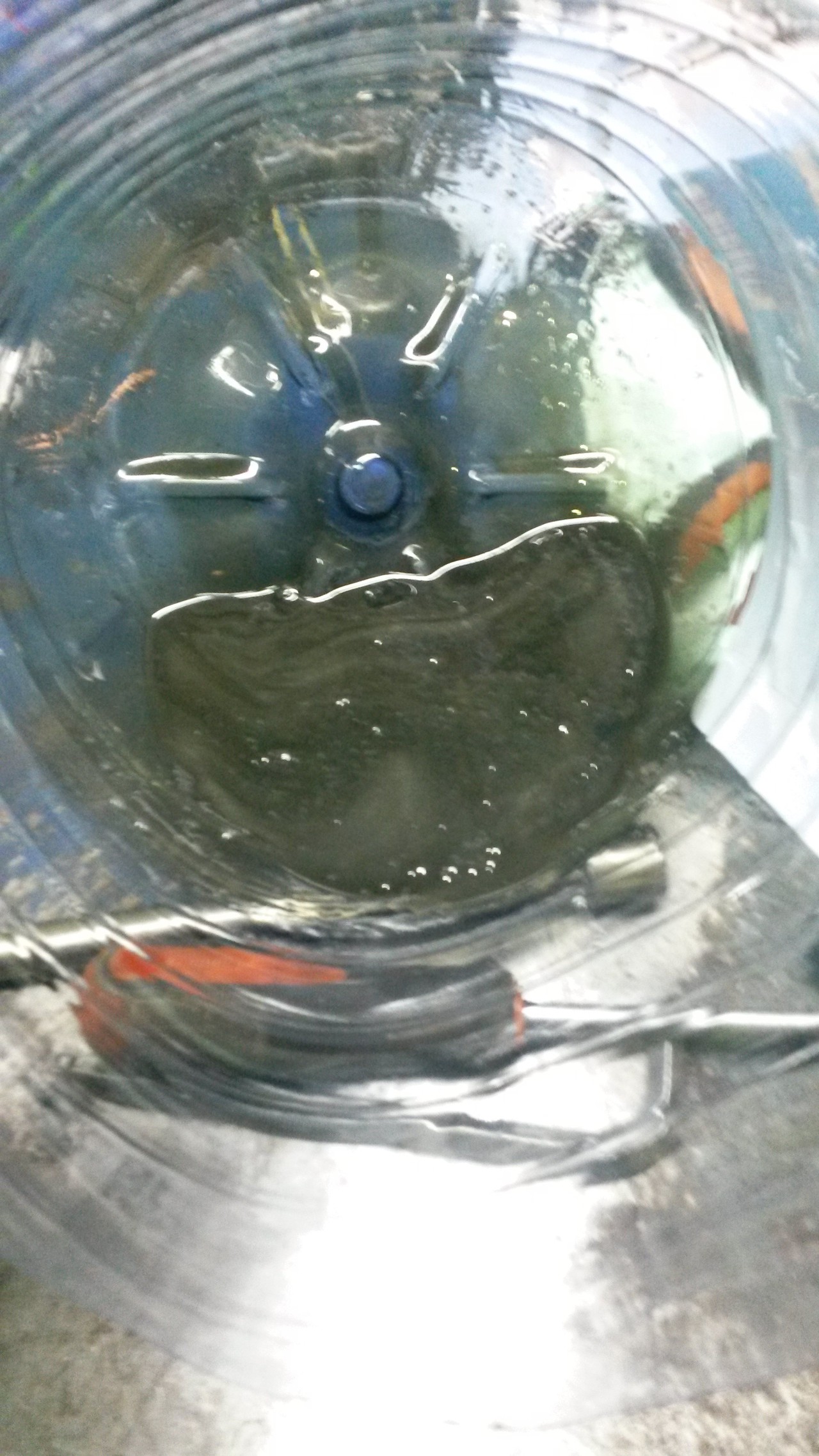

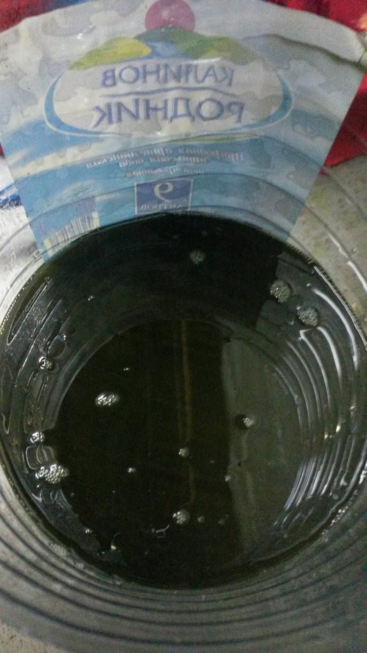

Далее пошла коробка.
Тоже самое - шняга темного цвета, стружка присутствует на ощупь.
В КПП залито такое масло , примерно 2,5 л.
Так же желательно поменять две прокладки сливных пробок, они медные, и они считаются одноразовыми
