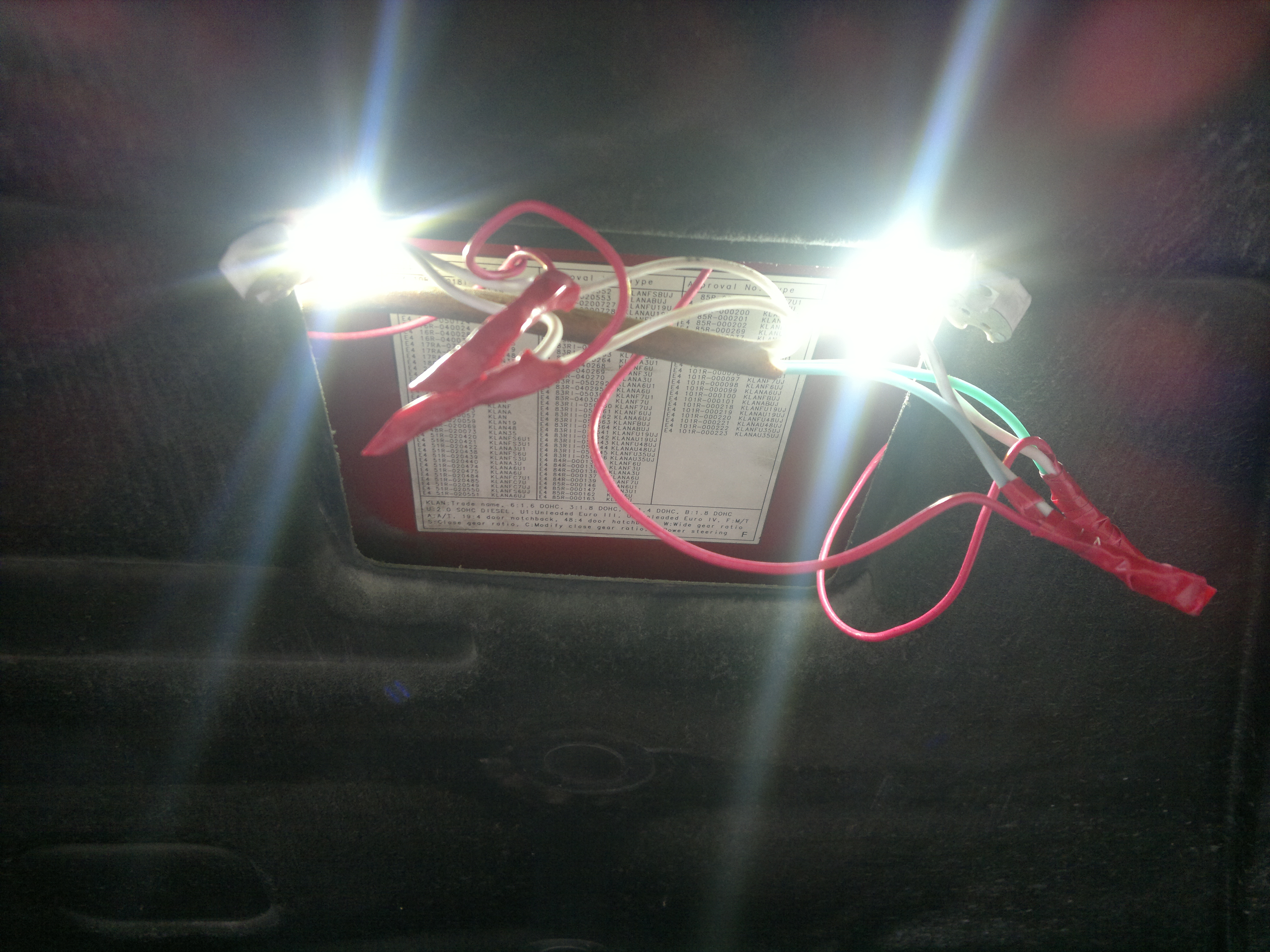

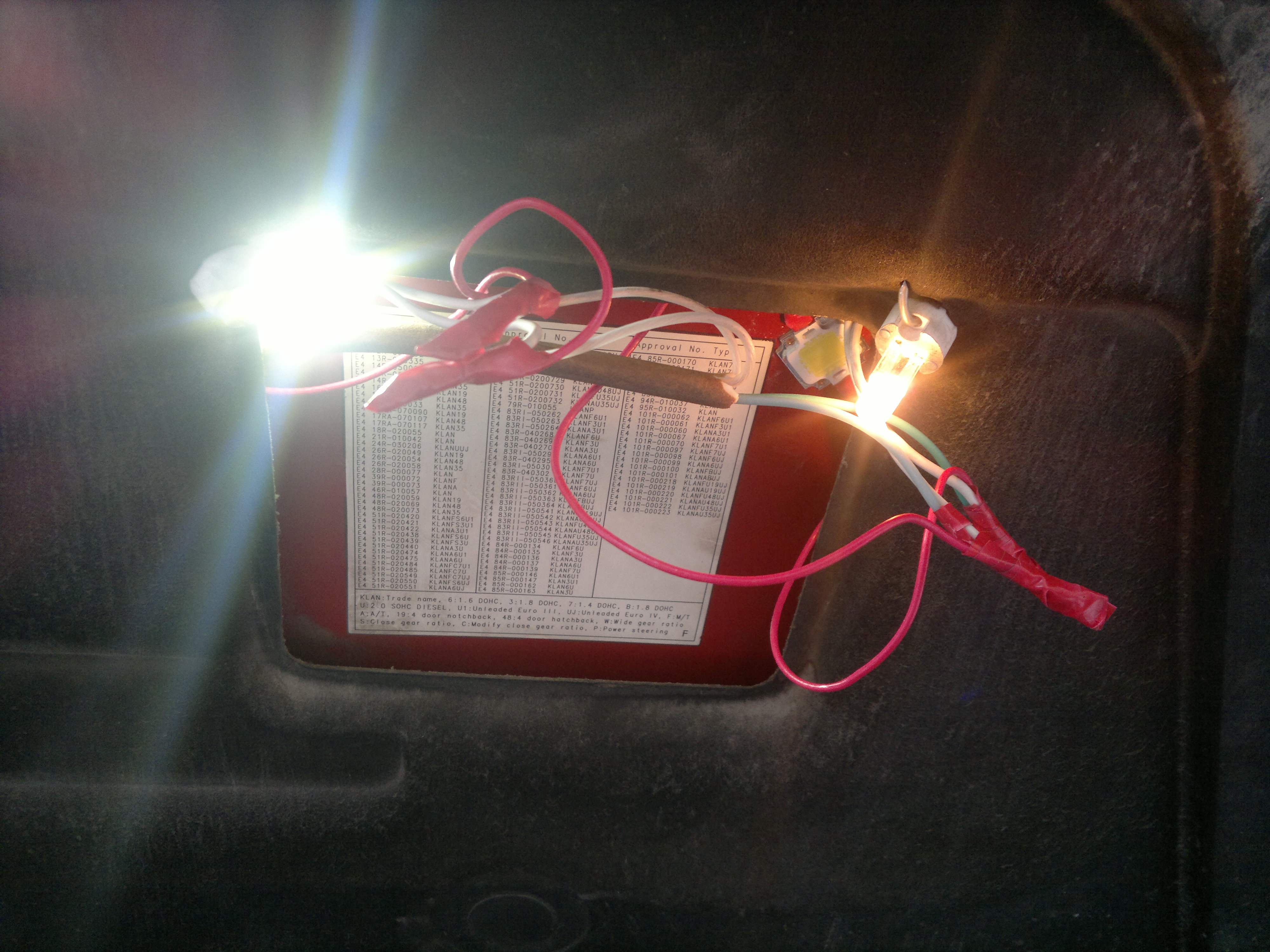

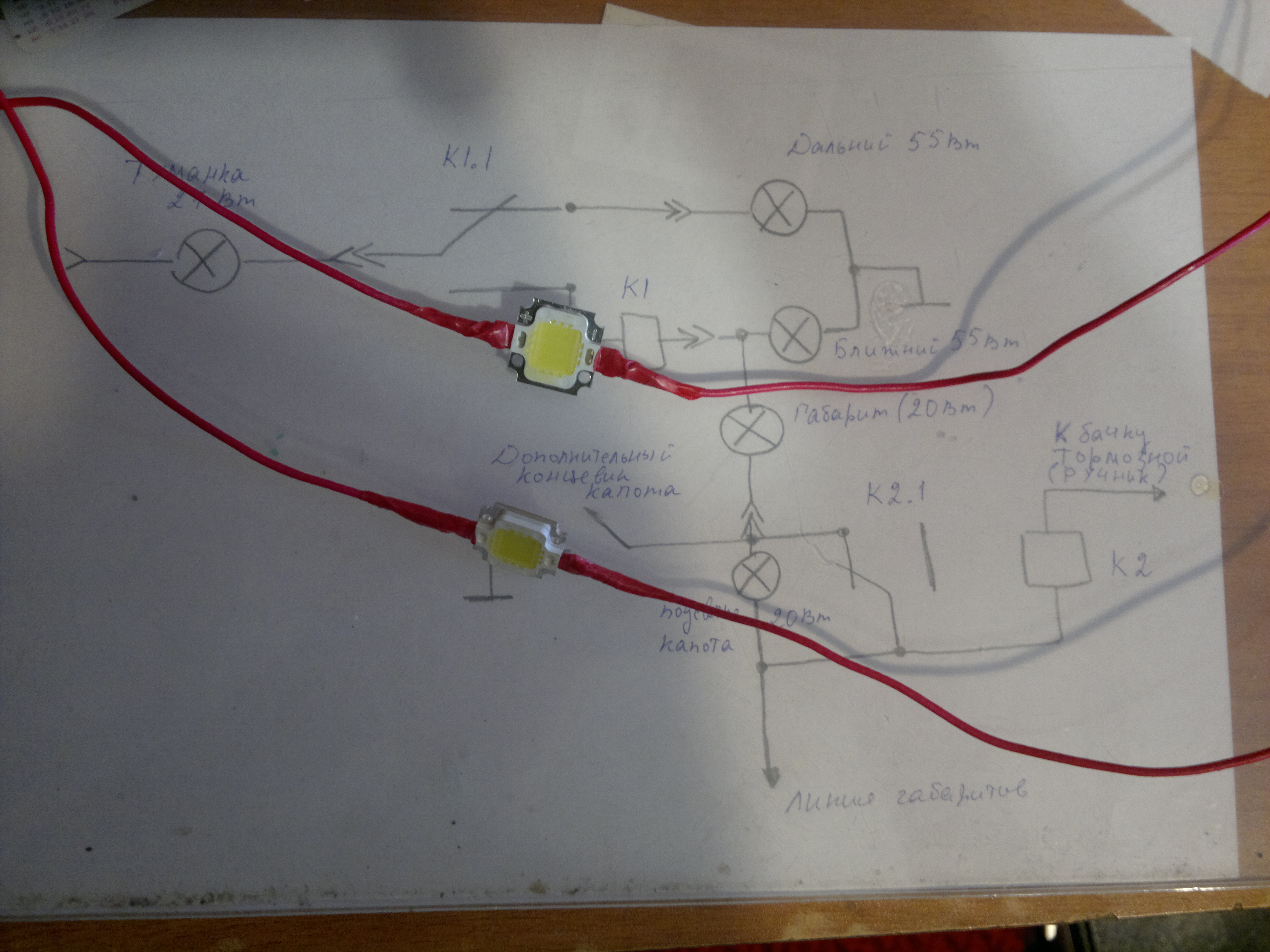

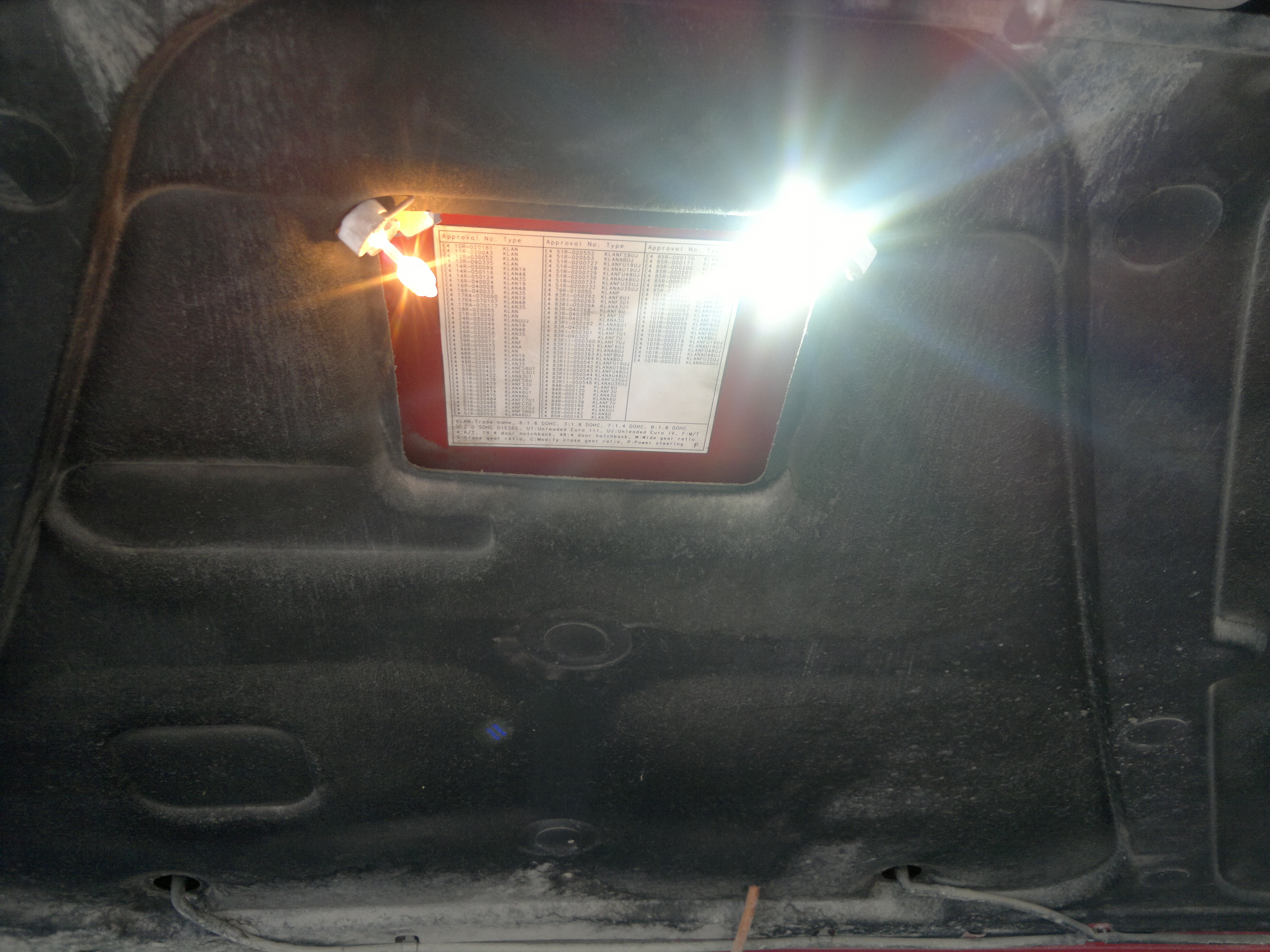

Всем привет .
Сегодня купил на базаре четыре светодиода по 70 р за штуку. Два примандрячил. Подключил параллельно галогенкам на 20вт.и приклеил на момент к металлу капота.
При вставленных галогенках в патроны светодиоды не горят ваще.
При вытаскивании горят очень ярко . Ночью сниму освещение моторного отсека в полной темноте. Сейчас появилось три режима освещения подкапотного пространства.
Щас скину пока дневные фотки.

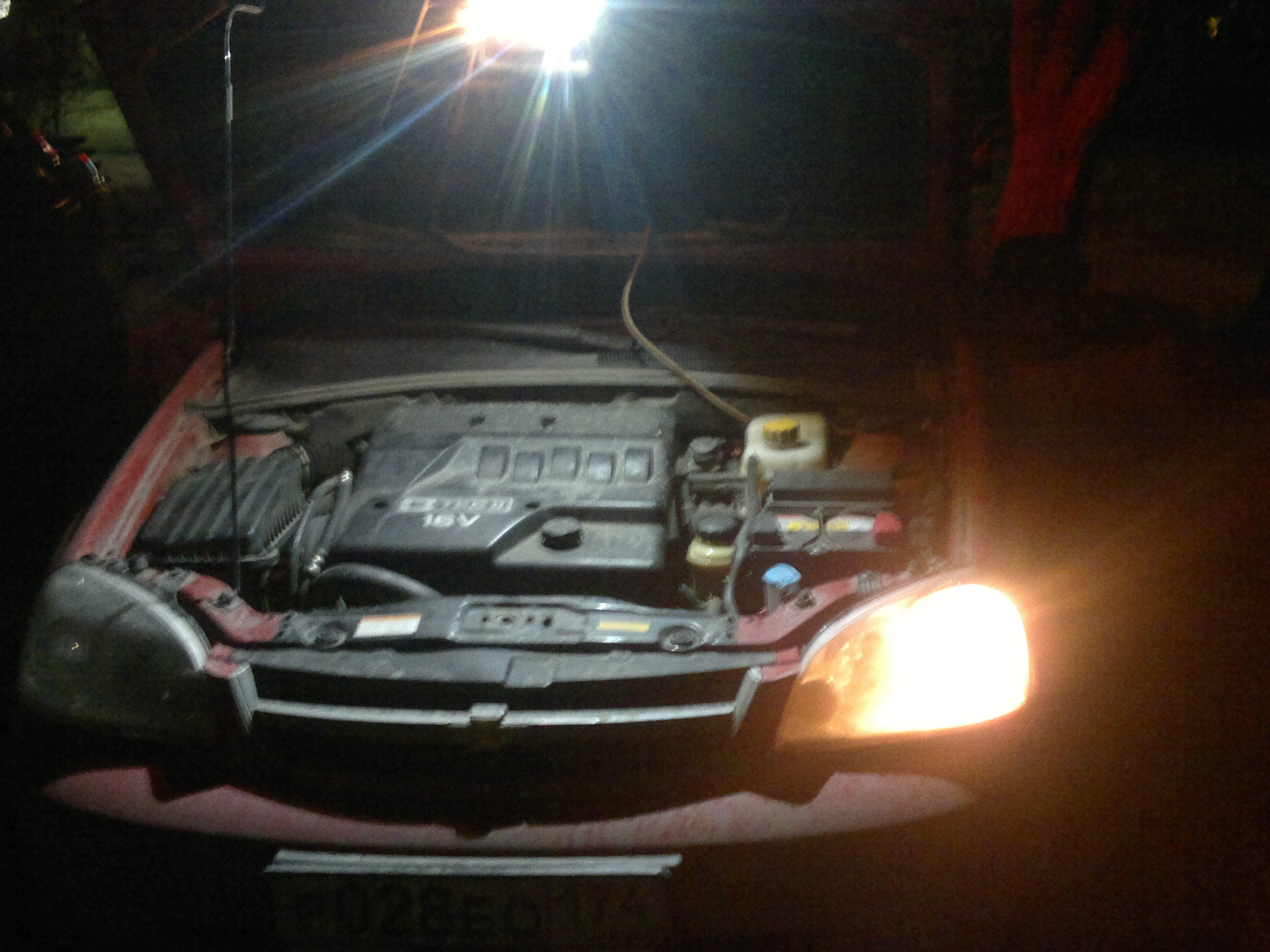

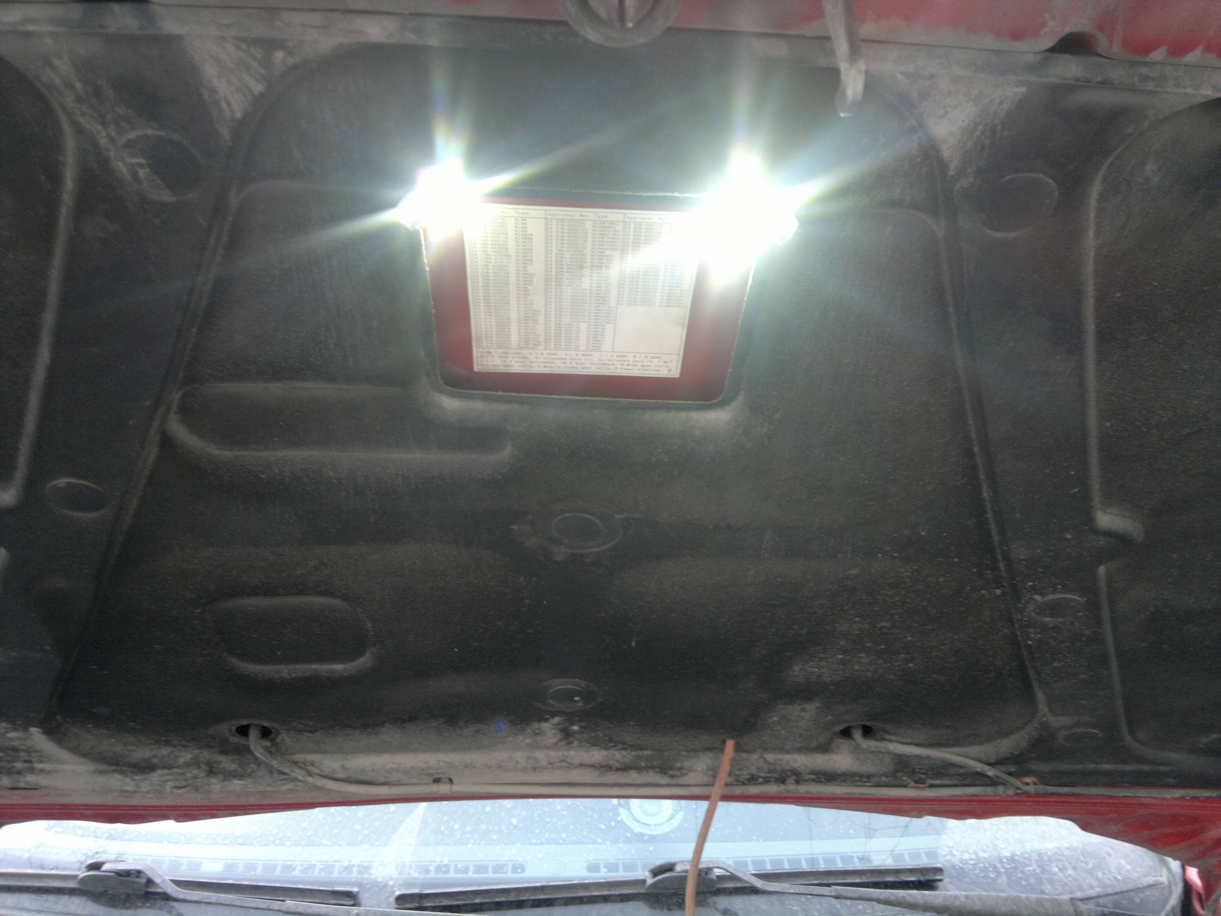

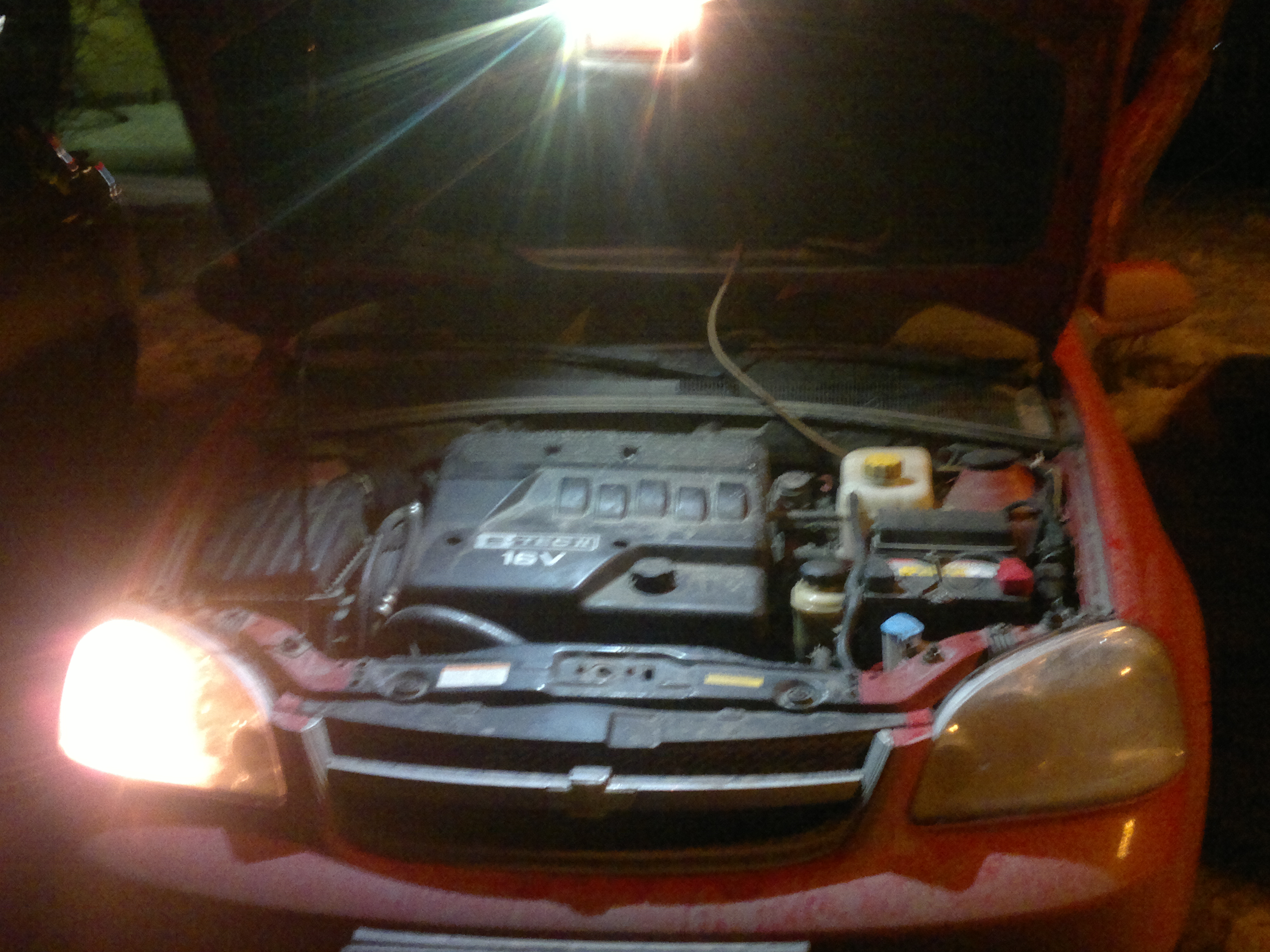

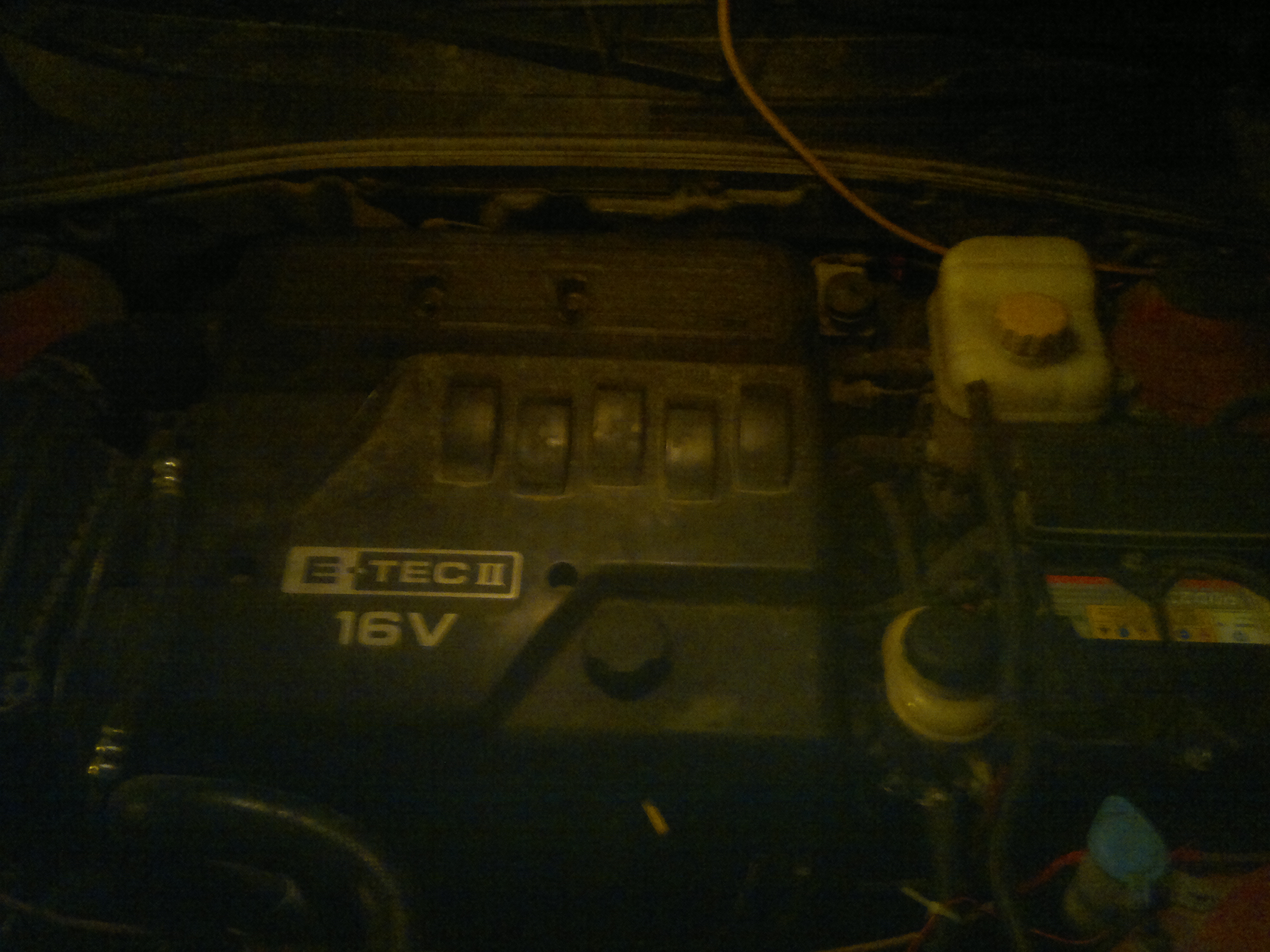

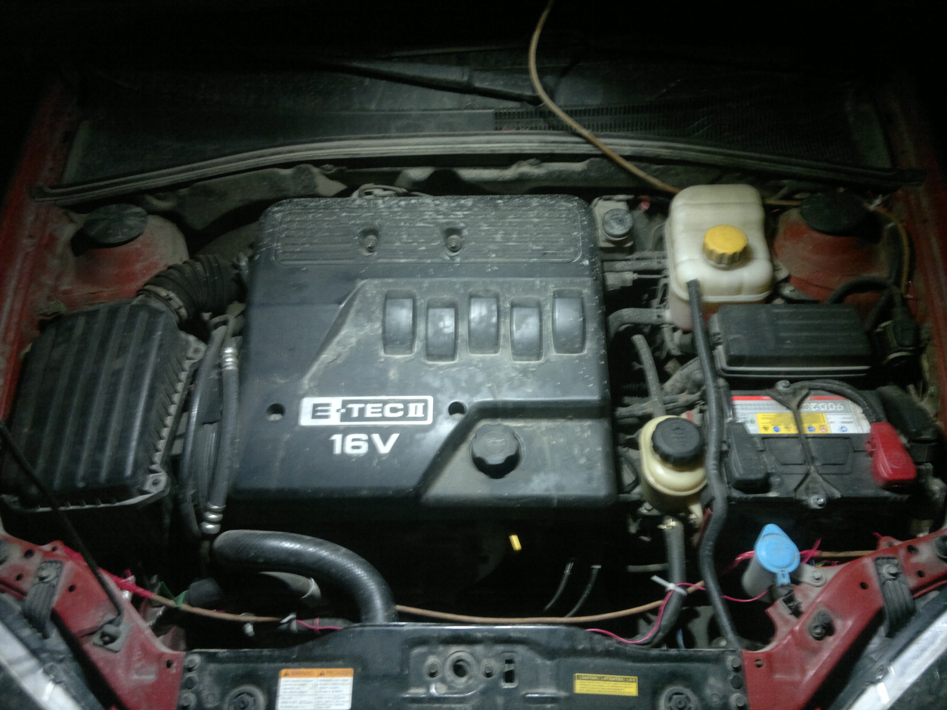

Вот наконец и появились фотки четырёх режимов подсветки подкапотного пространства при полной темноте.

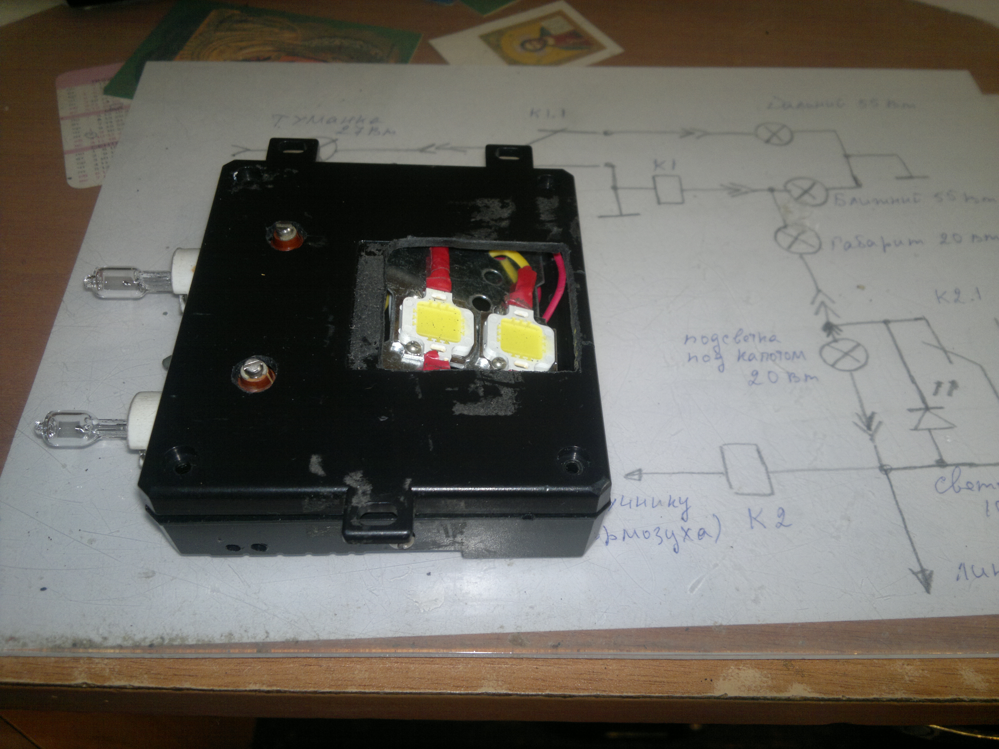

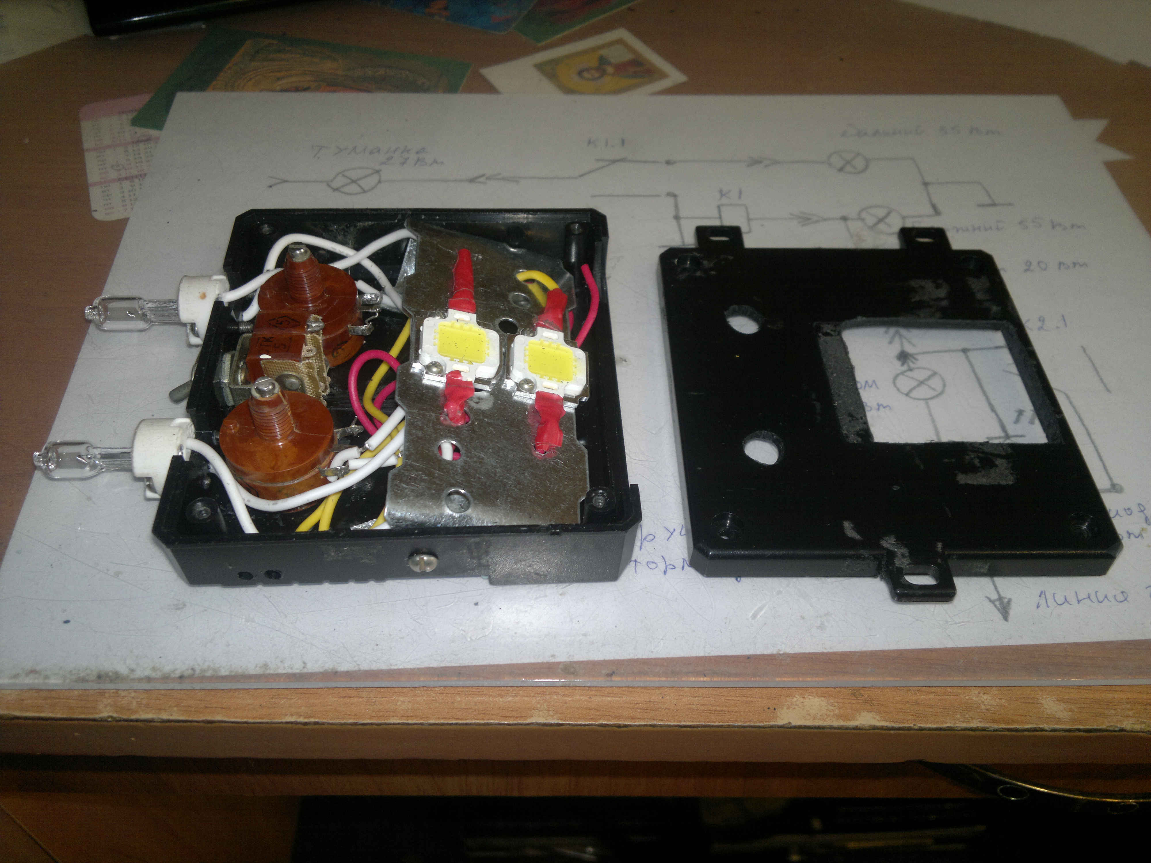

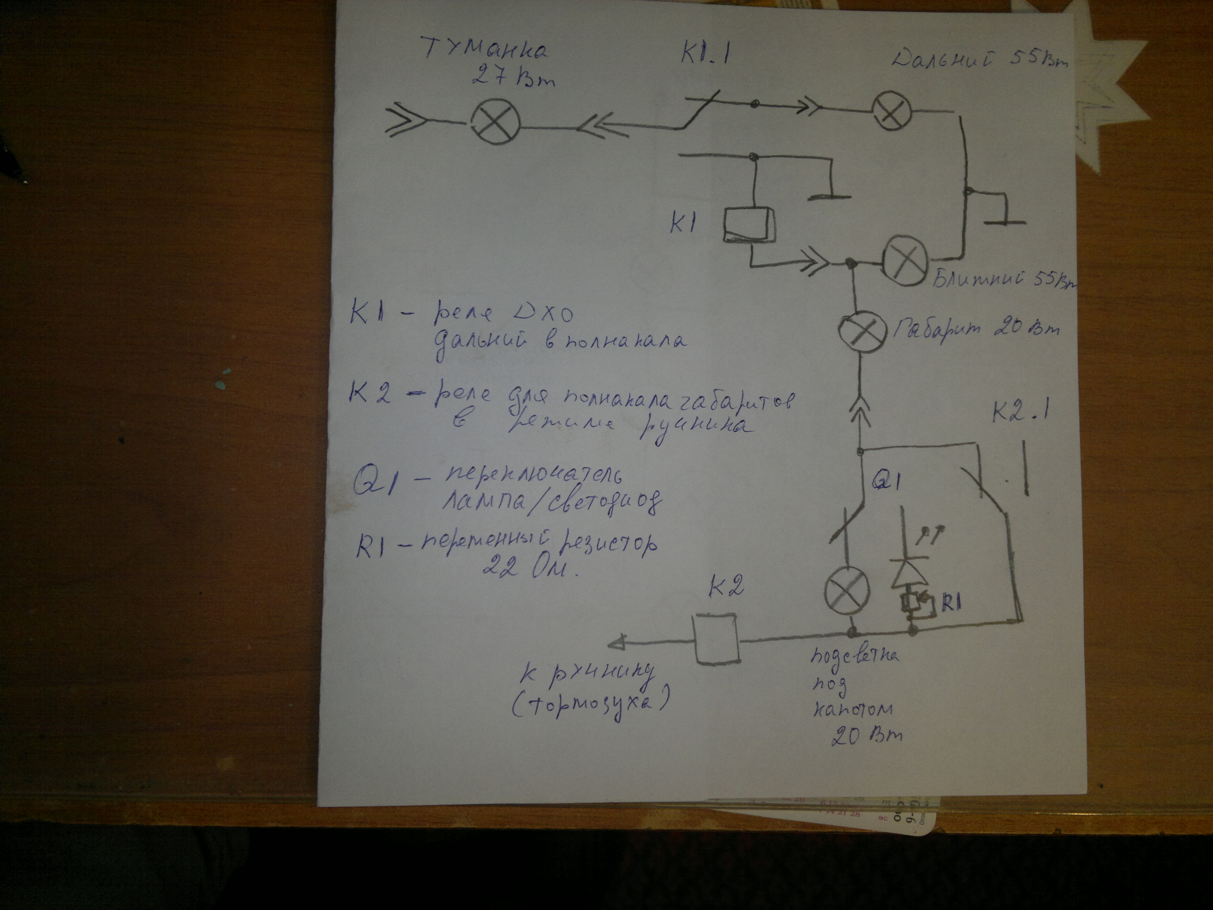

Всем привет .
Всю схему подсветки замутил в корпус от сиги.
Теперь думаю как его прикрепить к капоту. Наверное просто приклею на момент.
В общем жду предложений.
Схема малехо изменилась от последнего варианта.
Последовательно со светодиодами подключу подстроечные резисторы на 22 Ом.
А переключатель избавит от вытаскивания лампочек для включения светодиодов.

Ужас какой-то . Зачем вы это делаете ? Изобретаете велосипед ! в магазине по 40р все это борохло есть ( подкопотный фонарь)

Сообщение от Дуся Каштан Посмотреть сообщение
Ужас какой-то это даже не КОЛХОЗ а П....... ! Зачем вы это делаете ? Изобретаете велосипед ! в магазине по 40р все это борохло есть ( подкопотный фонарь)
Если можно , то приведите хоть один пример, который бы заменил по количеству прилагаемых функций. Я даже смирюсь с тем, что это будет в десятки раз дороже.
Ещё раз повторю, что подсветка под капотом у меня просто как дополнение, чтобы машина укладывалась по госту по яркости габаритов.
В габаритах у меня стоят галогенки 20вт и сейчас за счёт ламп под капотом на ручнике они светят идентично 5-и ватным.
Вся схема , состоящая из двух реле и двух галогенок 20вт на фару с туманкой заменяет 4-х канальный контроллер плавного розжига галогенок с функцией ДХО с двумя режимами работы +подсветка под капотом. Теперь даже переднее колесо можно менять без фонарика в зубах.(при открытом капоте в режиме габаритов на ручнике).
И вероятности меньше , что при этом тебя не заметит сосед по полосе.

Сообщение от Андрейчик Посмотреть сообщение
Андрей, всё давно за вас придумал инженер на заводе. Дополнительных вложений не требует. Называется ближний свет фар. Функции:
1. Обозначение авто на дороге в светлое время суток (видно хорошо, даже за 10км)
2. Обозначение авто в условиях ограниченной видимости (снег, туман)
3. Освещение дороги в темноте (на Дастере отличный ближний свет)
Какие еще функции вы хотите видеть?
Ваше схема изменяет конструкцию авто, следовательно не соответствует тех.регламенту. А это КоАП статья 12.4 ч.1 и 12.5 ч.3 - конфискация устройства и лишение ВУ через суд. Оно вам надо?
Старый 24.03.2016, 14:35   #260
Андрейчик
Аватар для Андрейчик
Регистрация: 18.12.2015
Адрес: Озерск
Авто: будущий покупатель
Сообщений: 159
Андрейчик
Сообщение от chaser Посмотреть сообщение
Хочу также заметить , что мои изменения минимальны.
В частности при ближнем свете не горят габаритные огни в передних фарах. И это единственное отличие от штатной работы оптики .
Все остальные режимы работы фар также присутствуют как и раньше.
