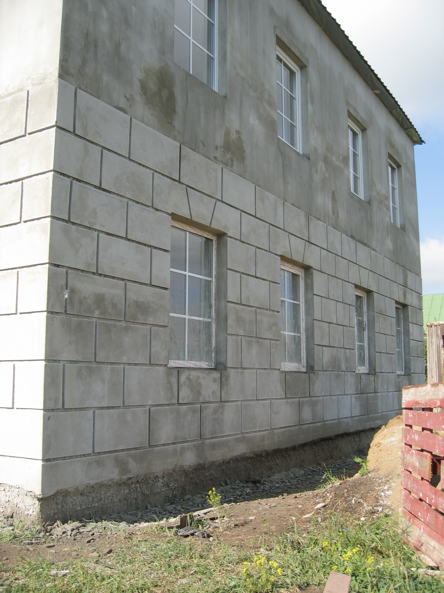

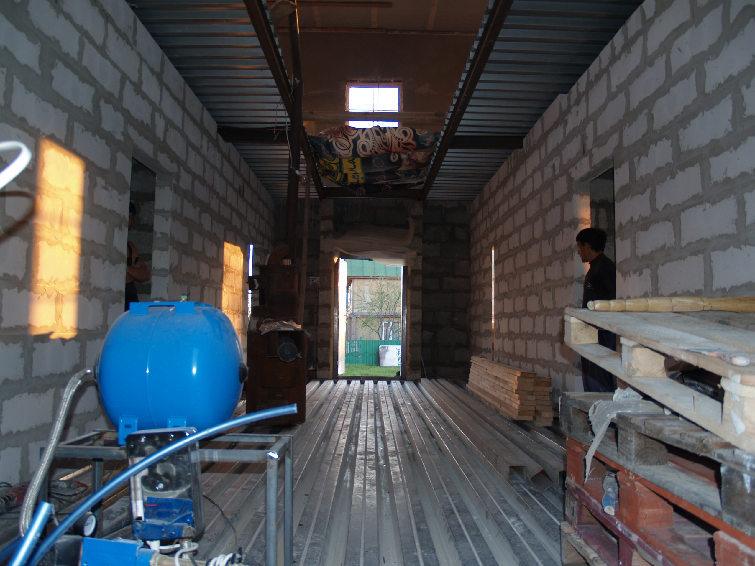

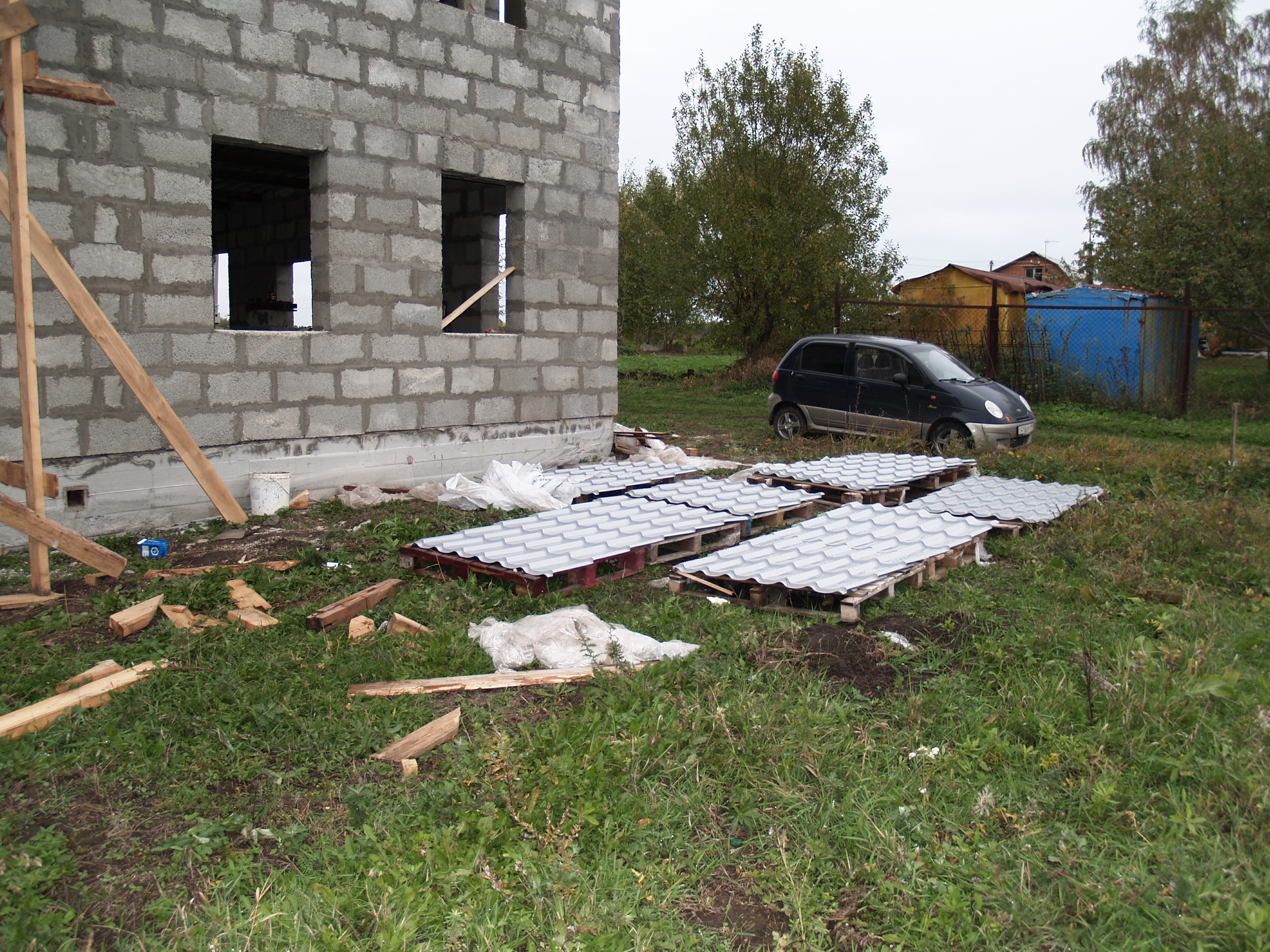

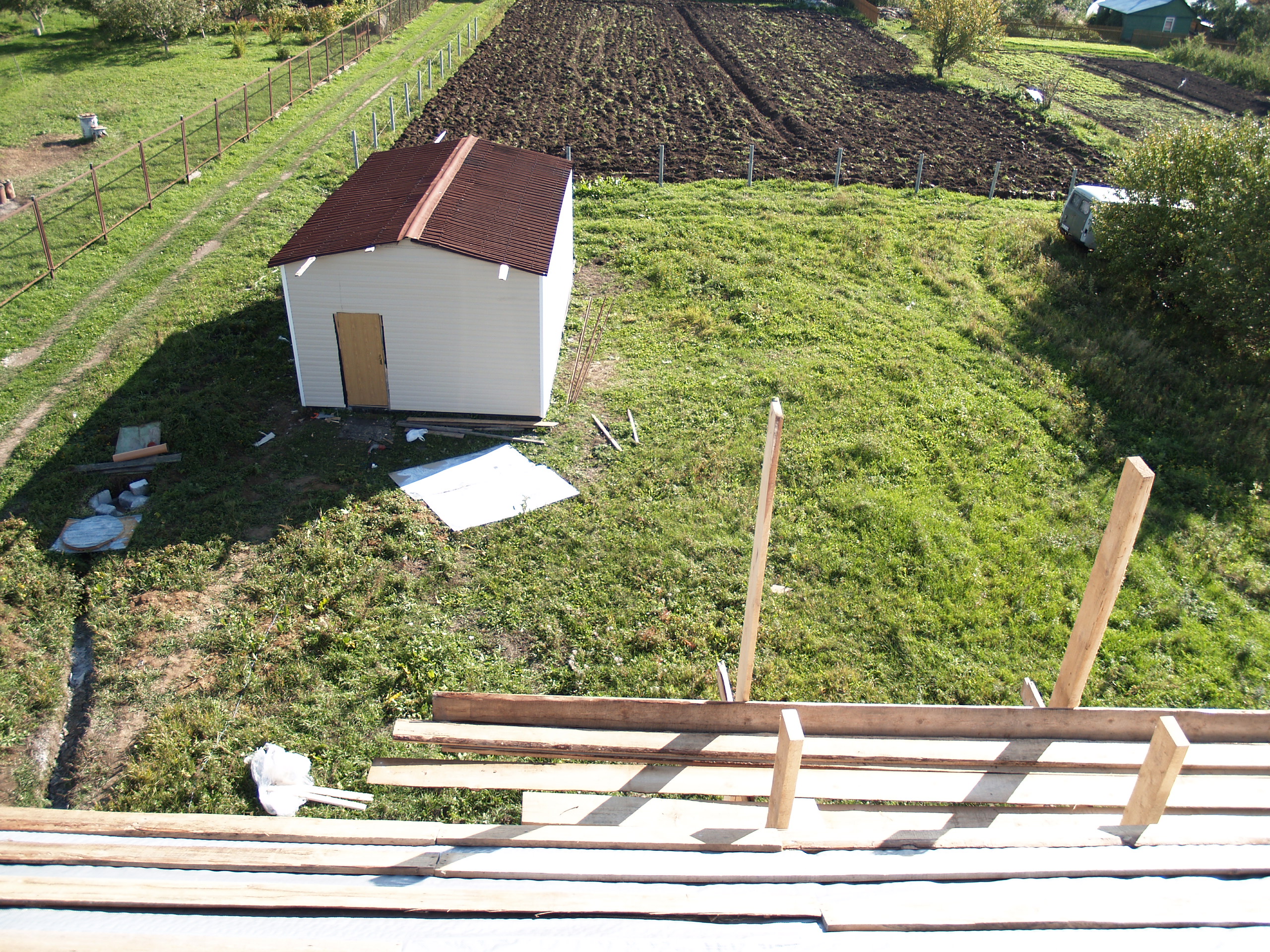

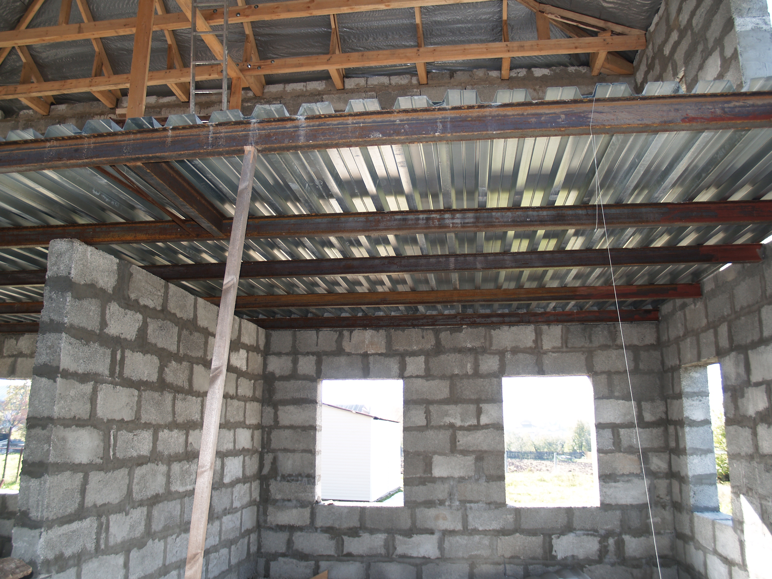

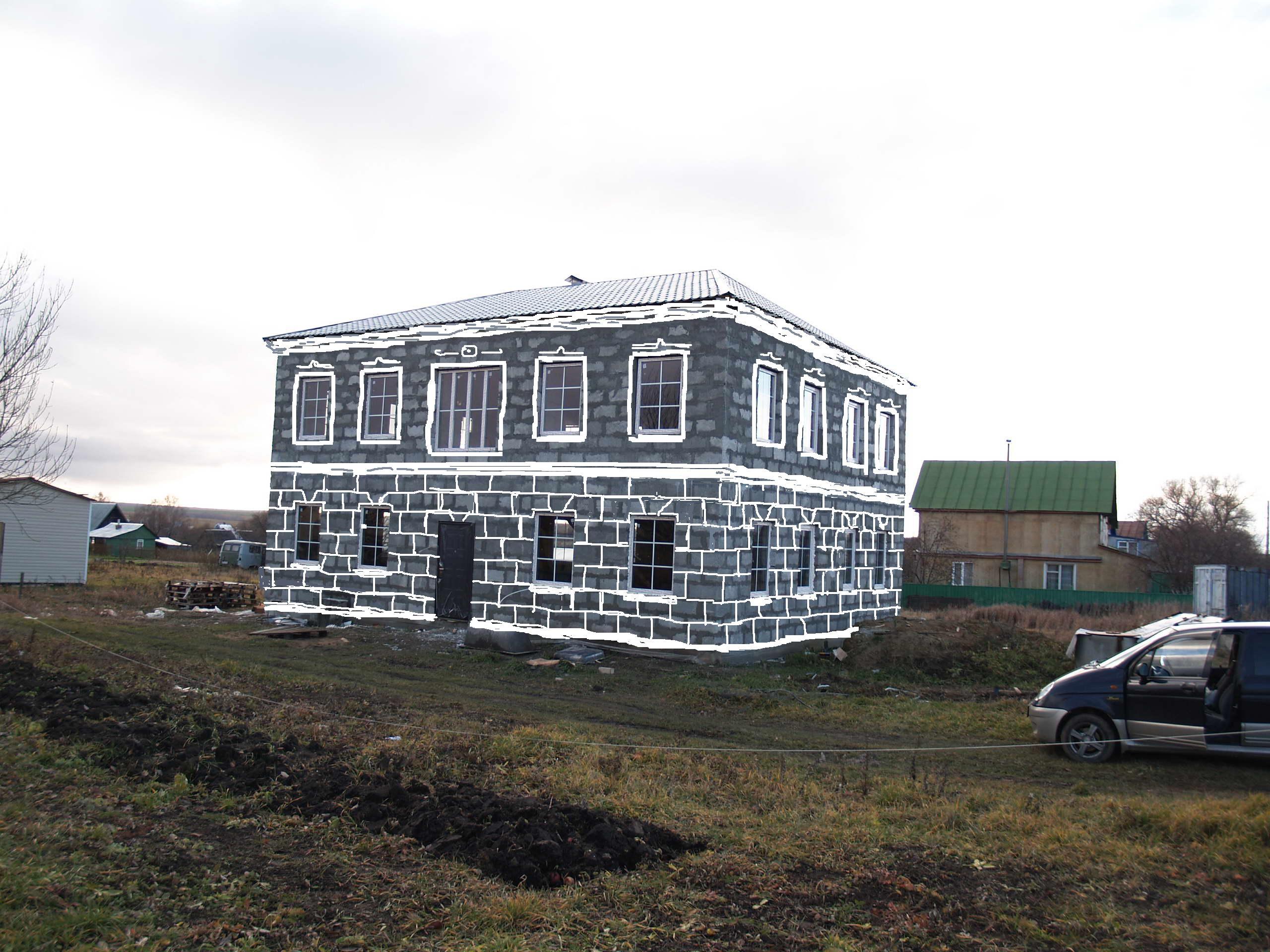

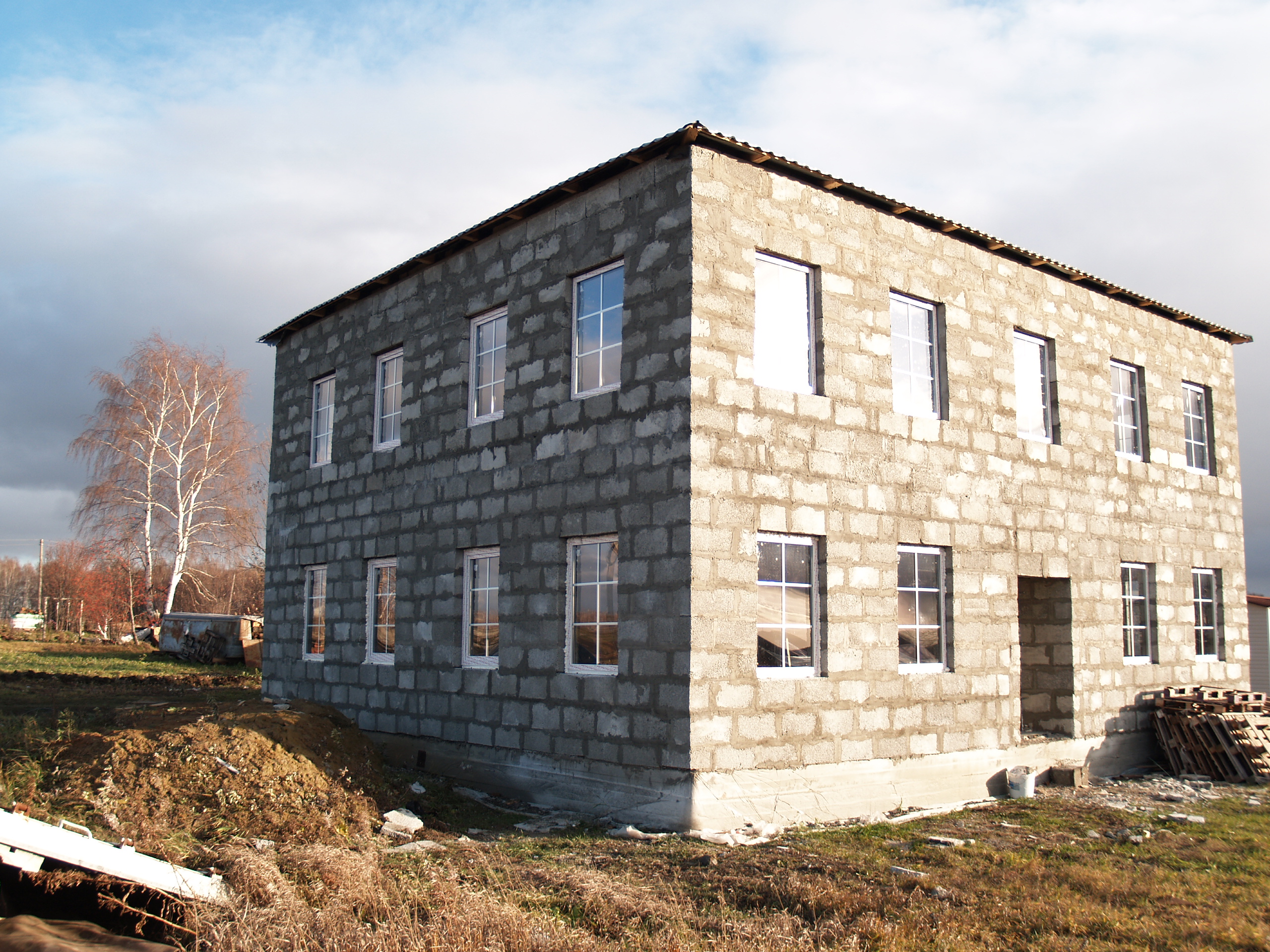

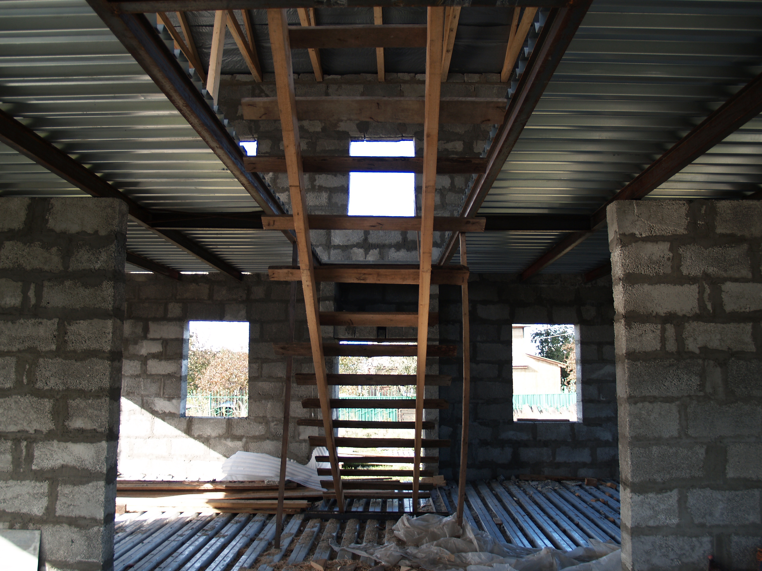

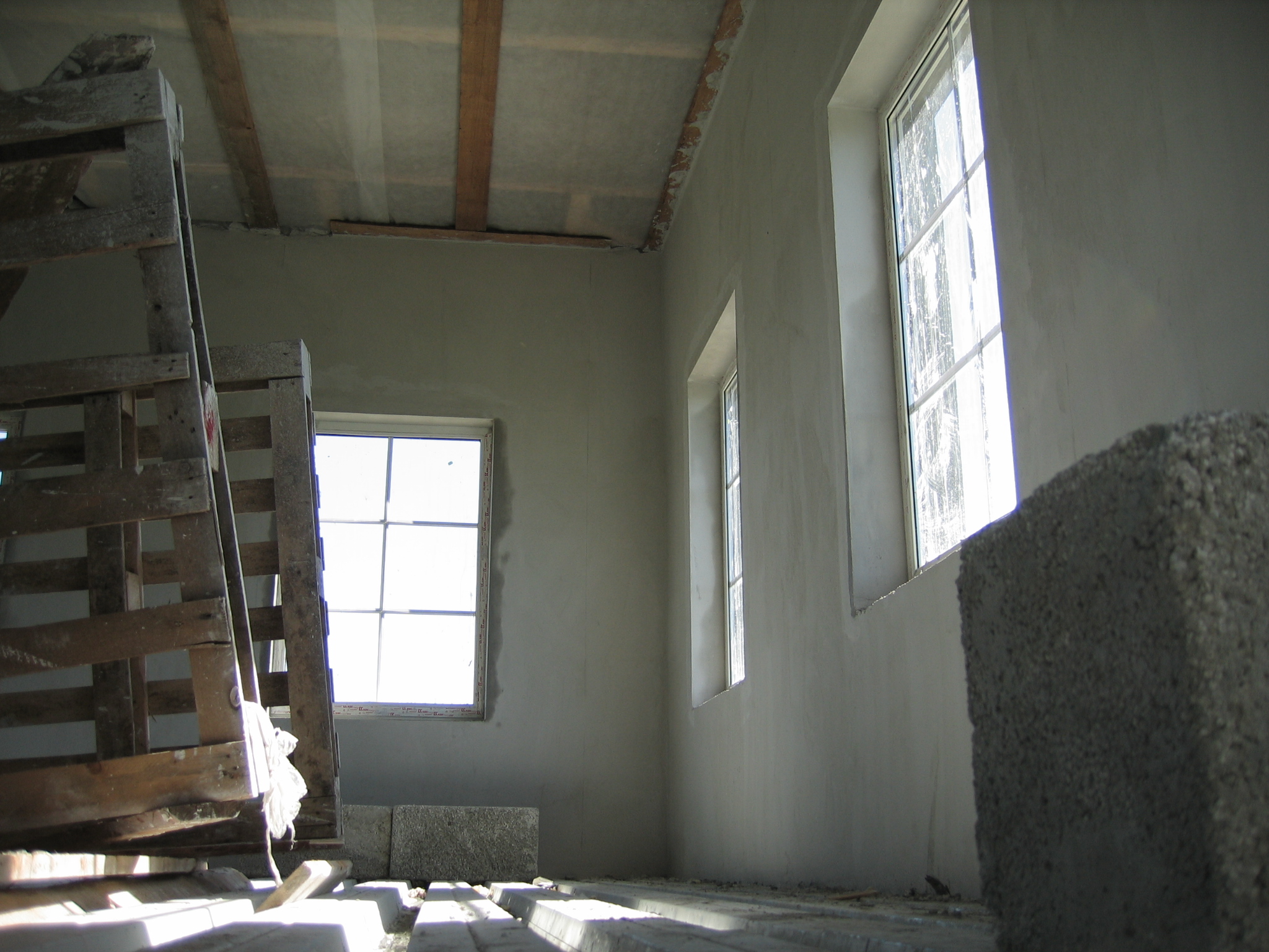

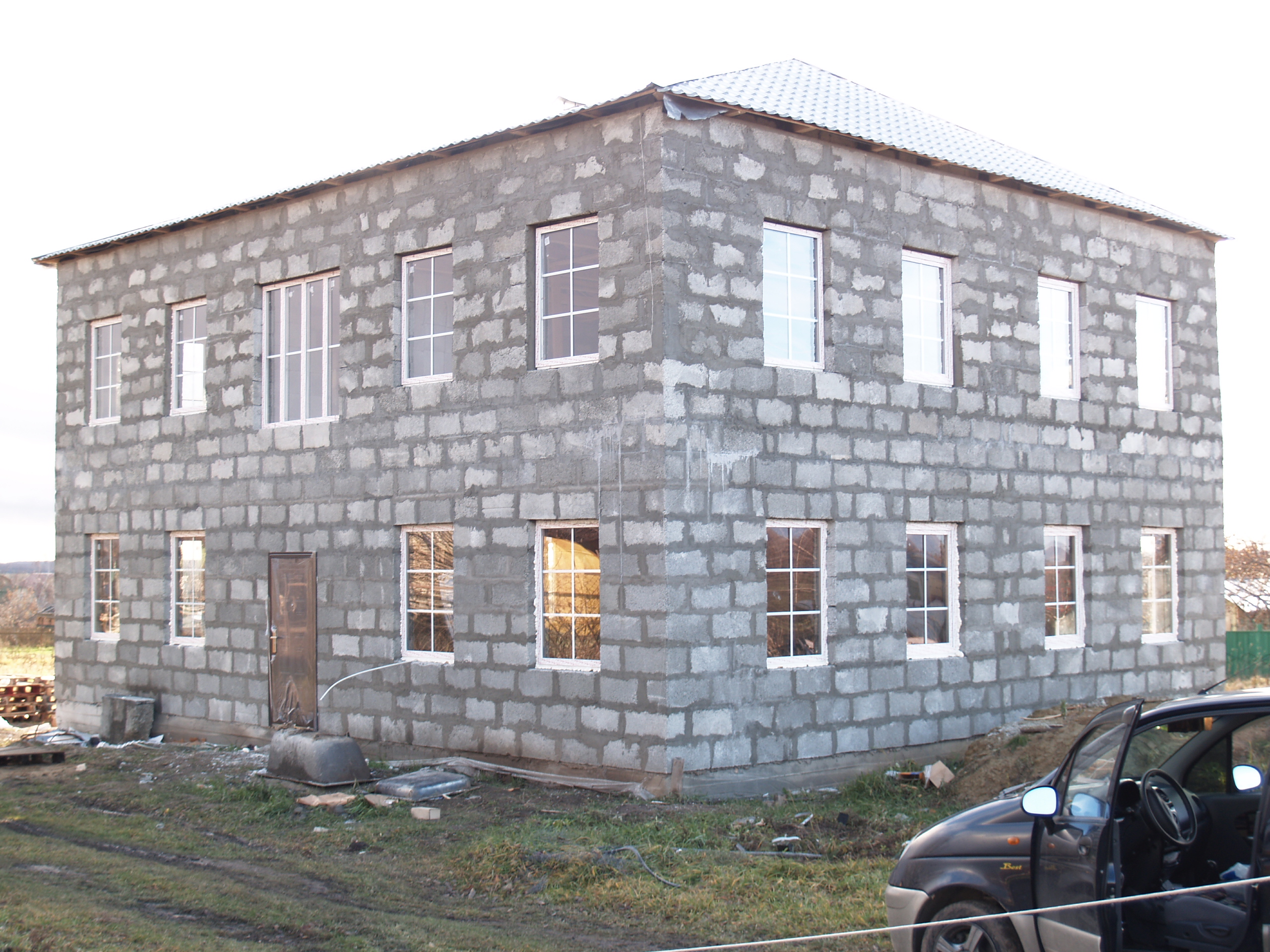

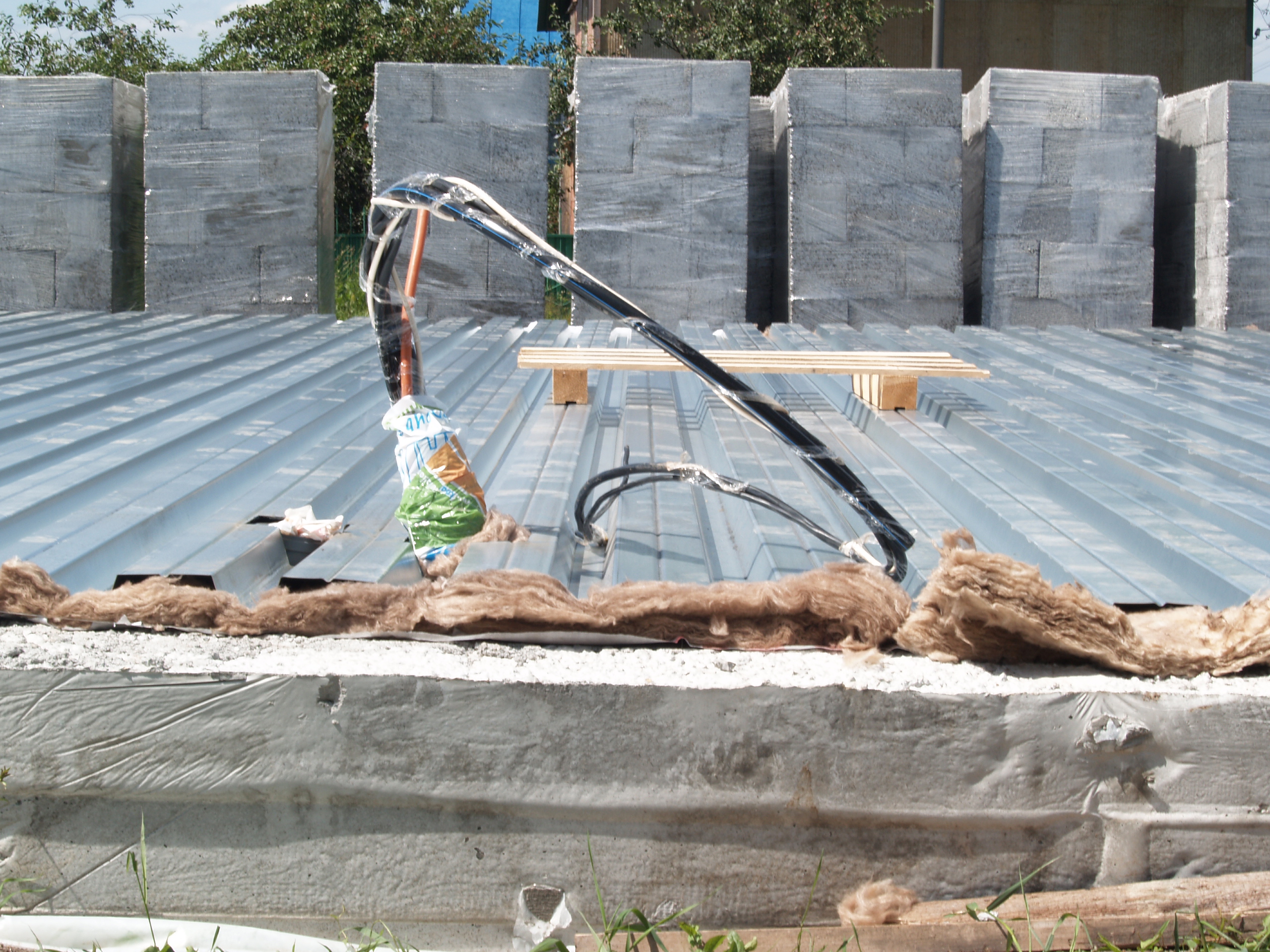

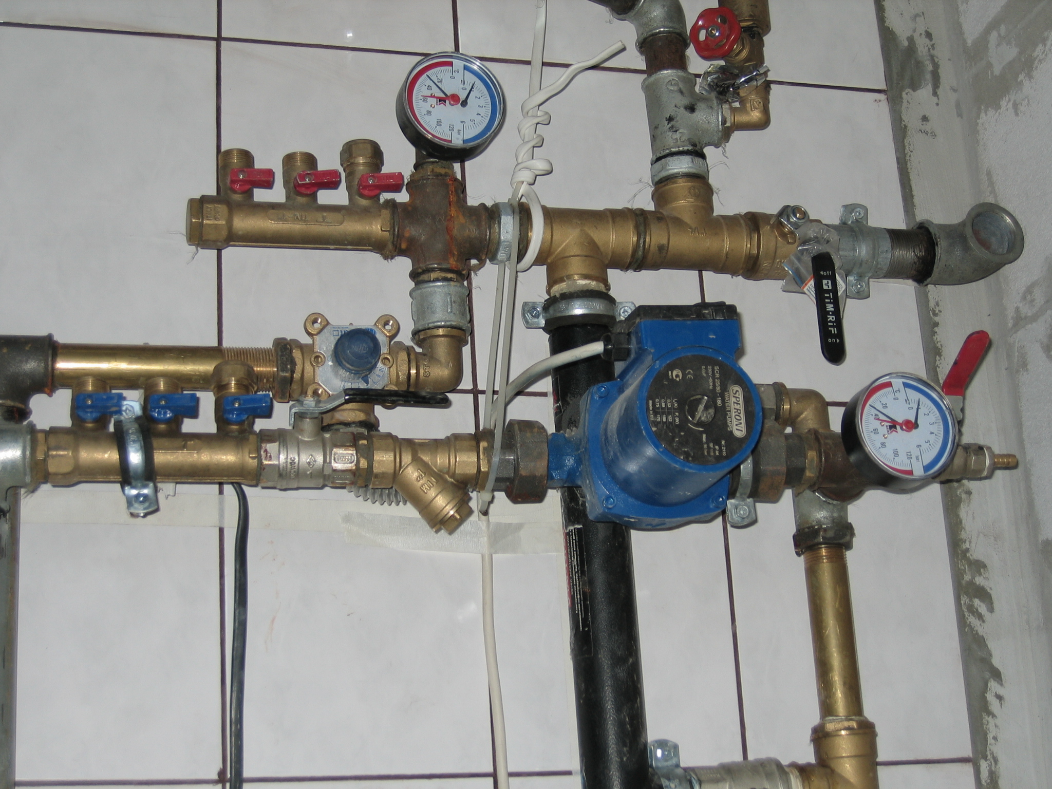

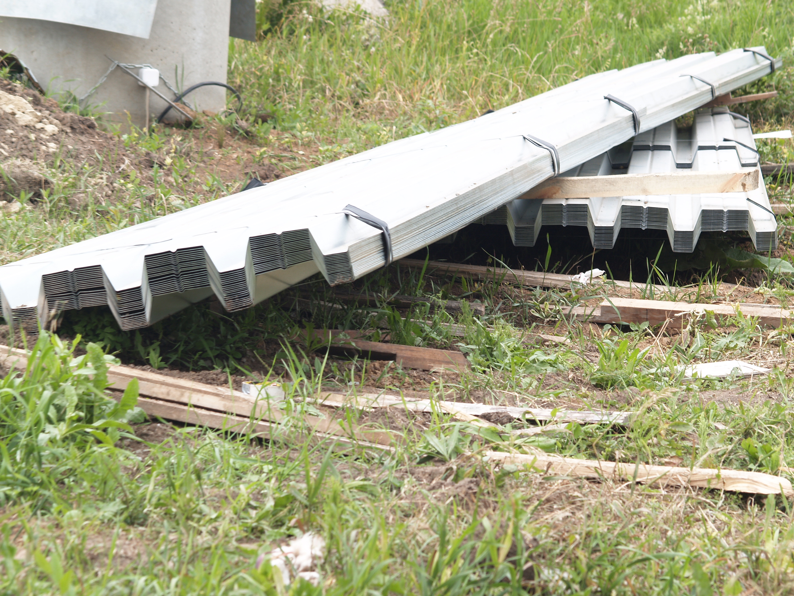

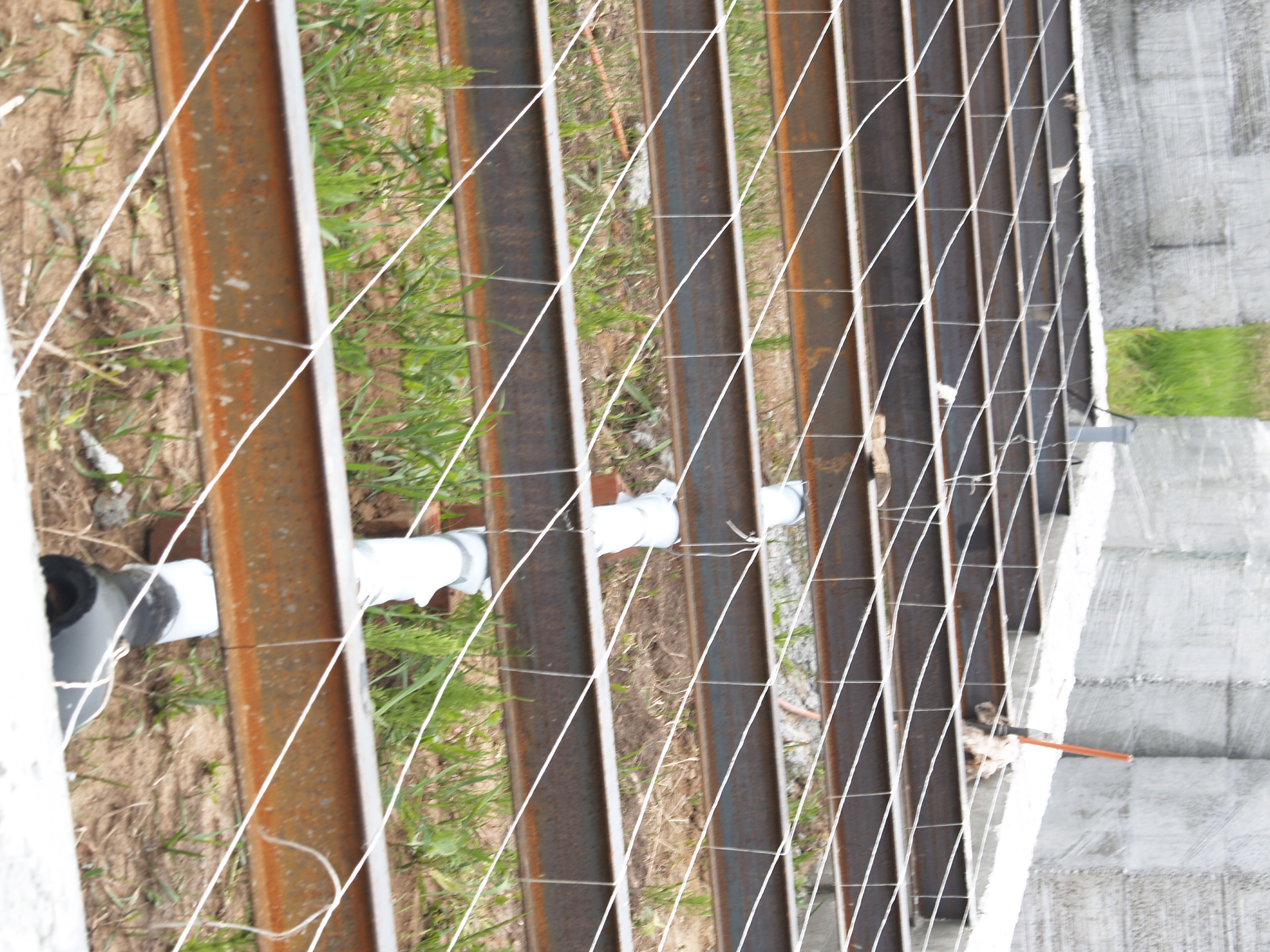

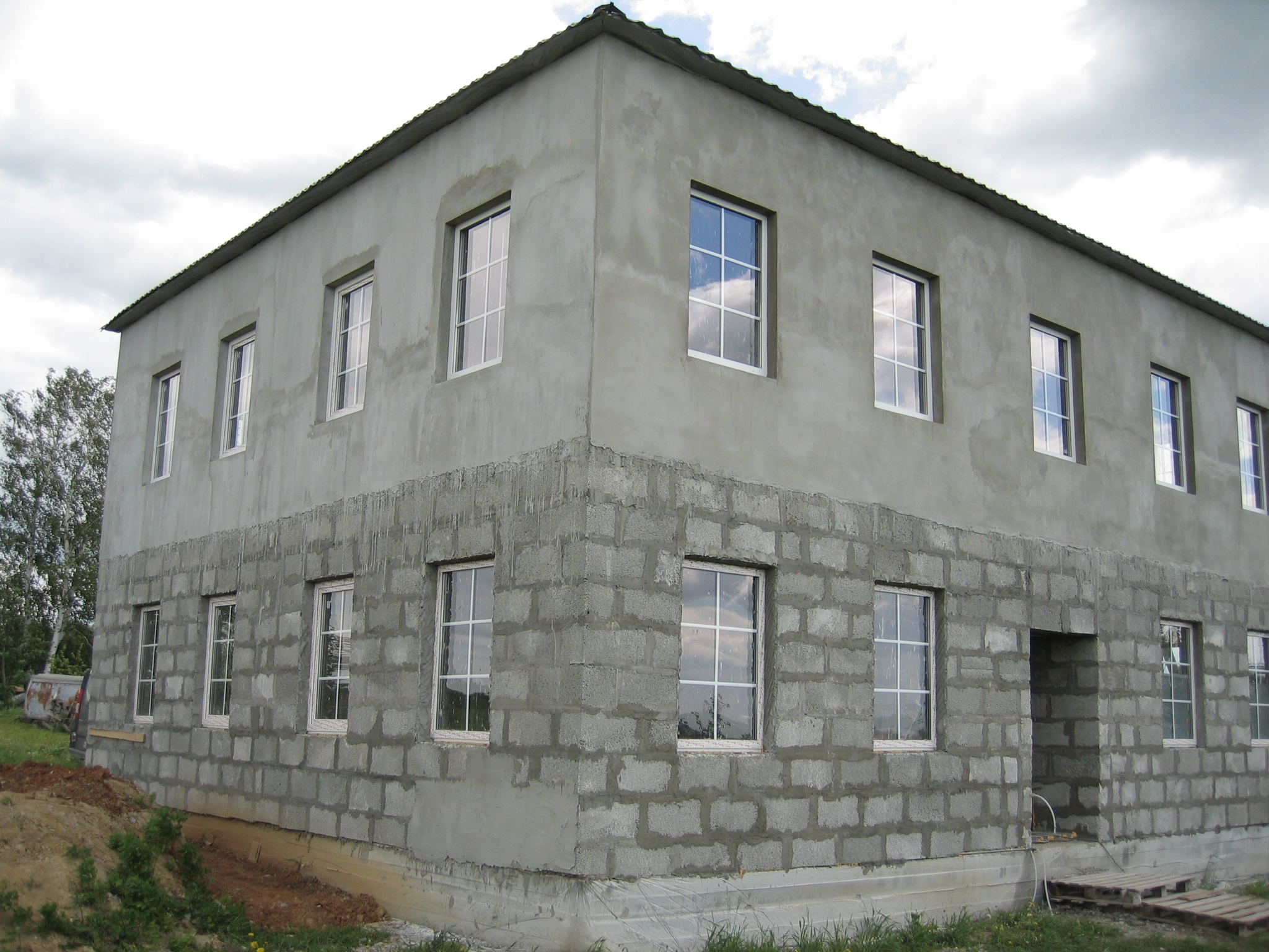

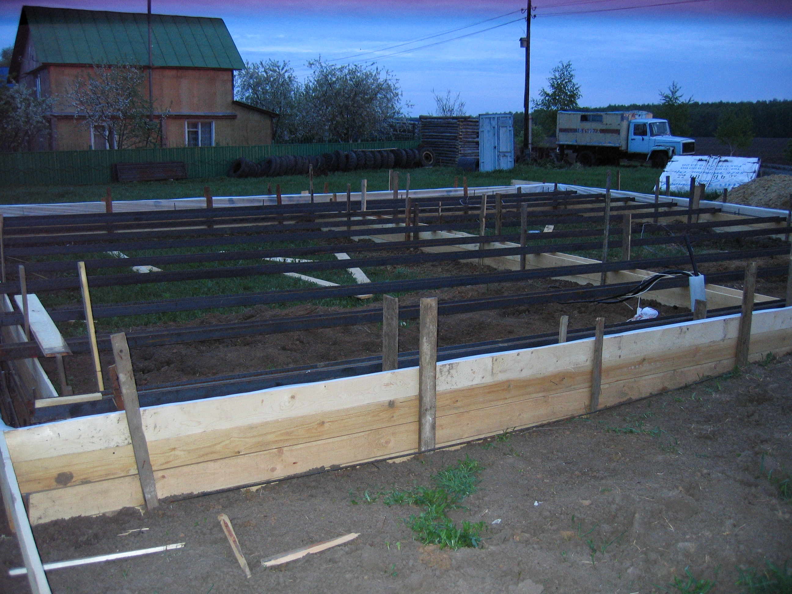

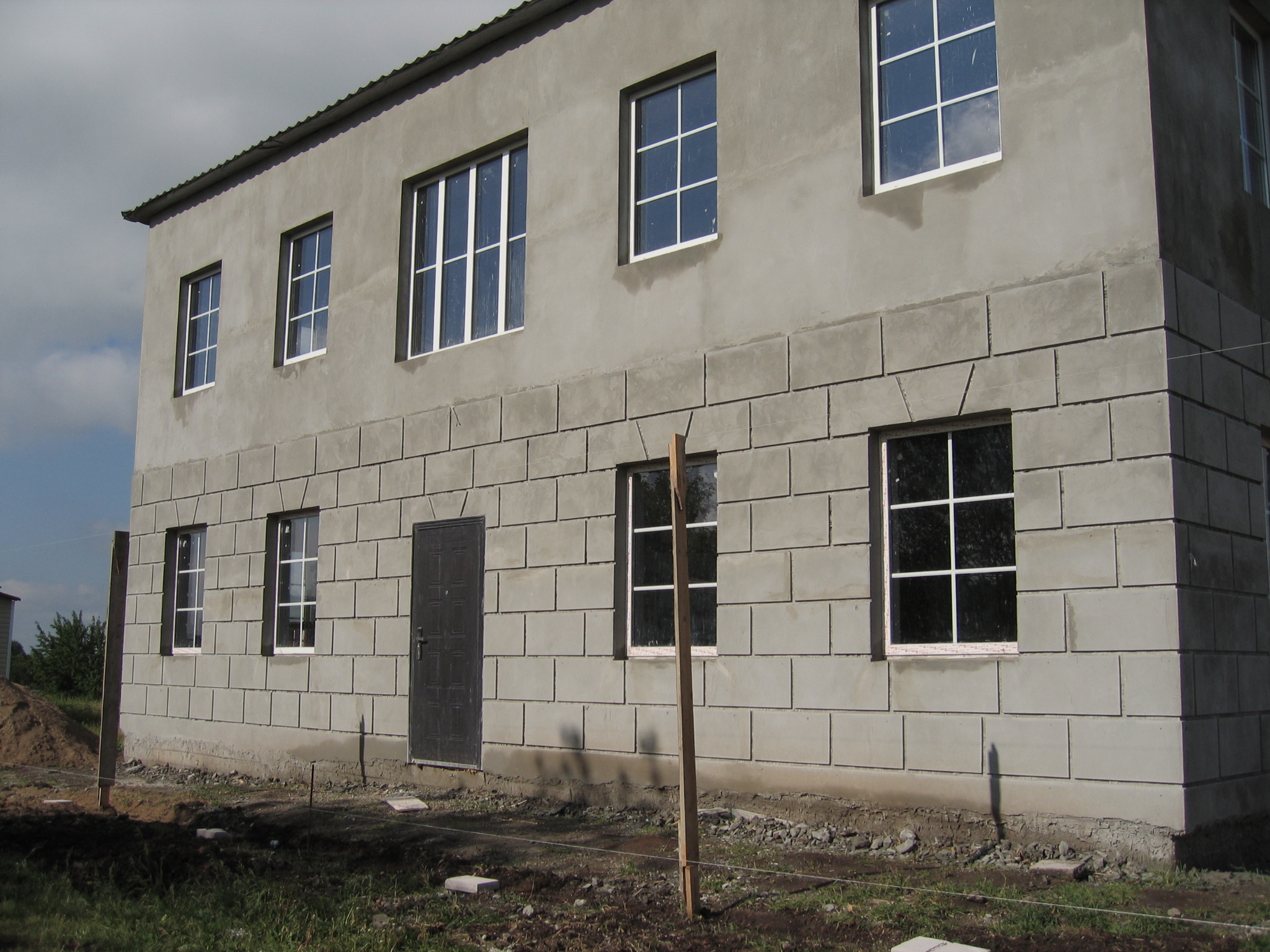

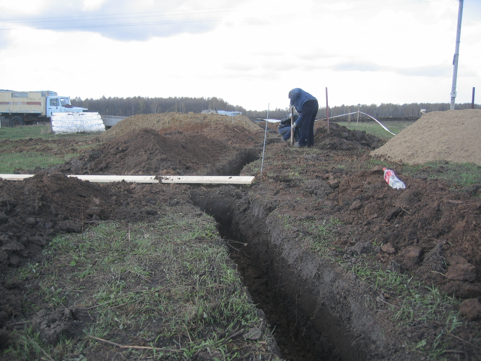

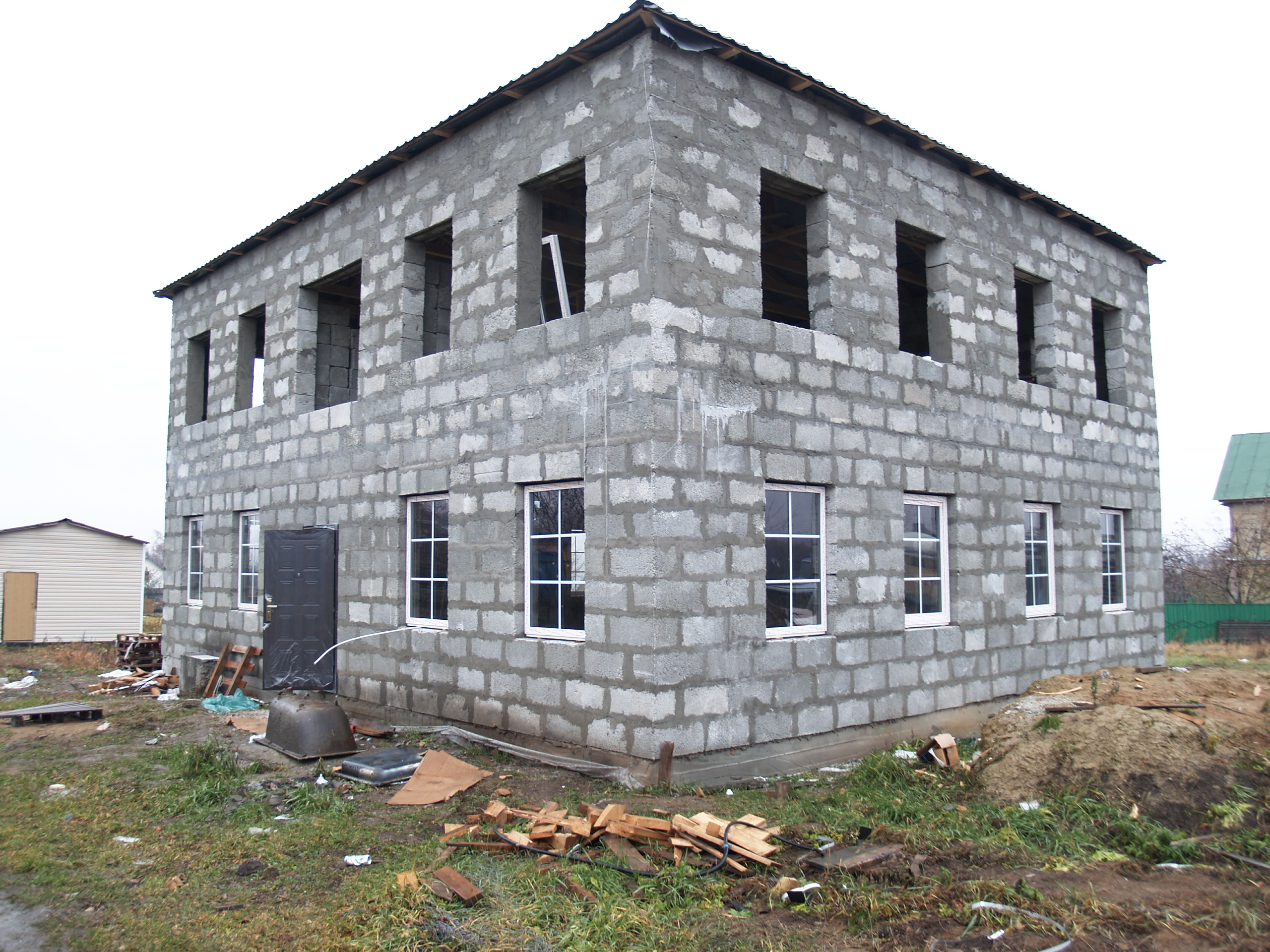

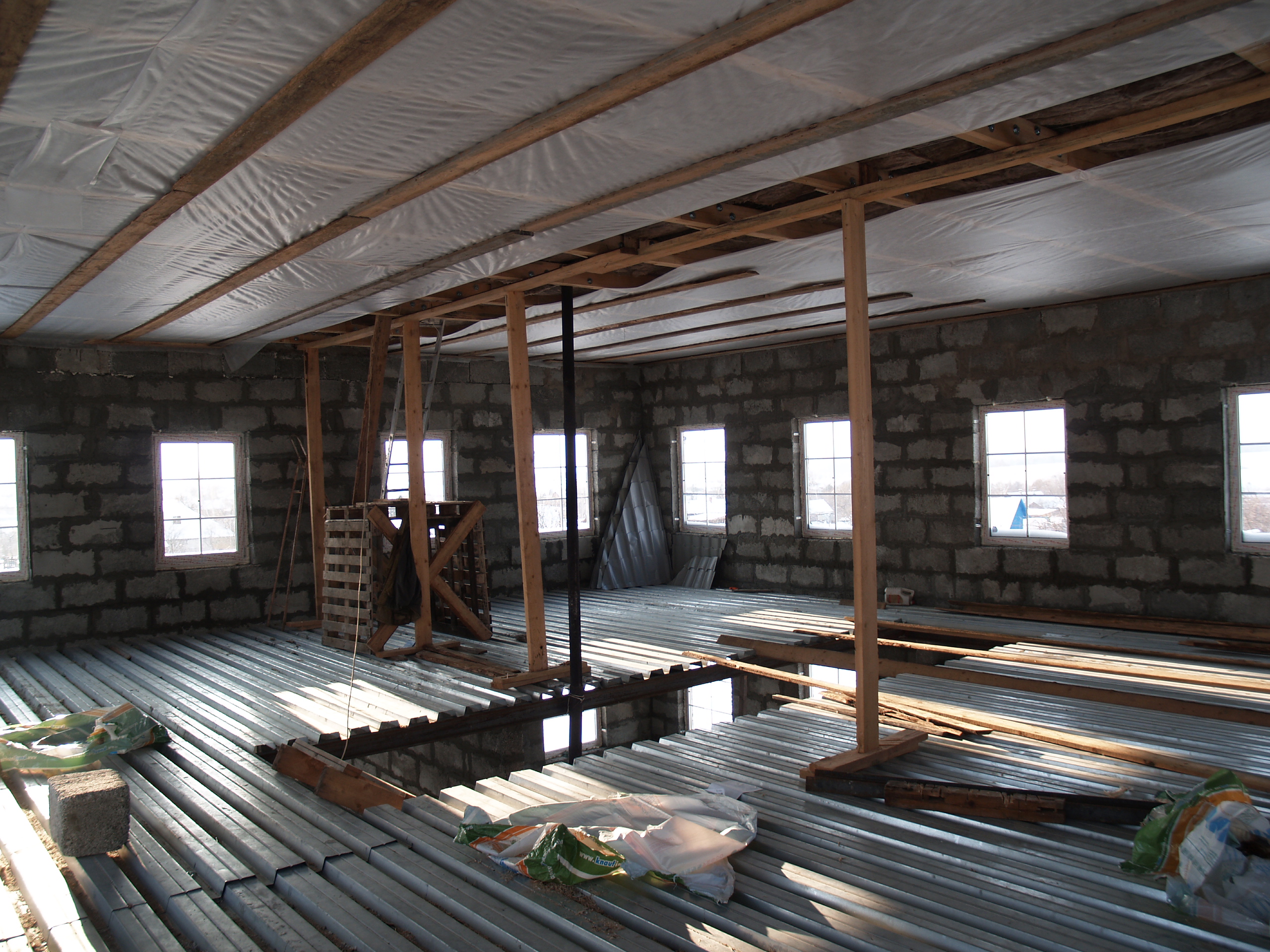

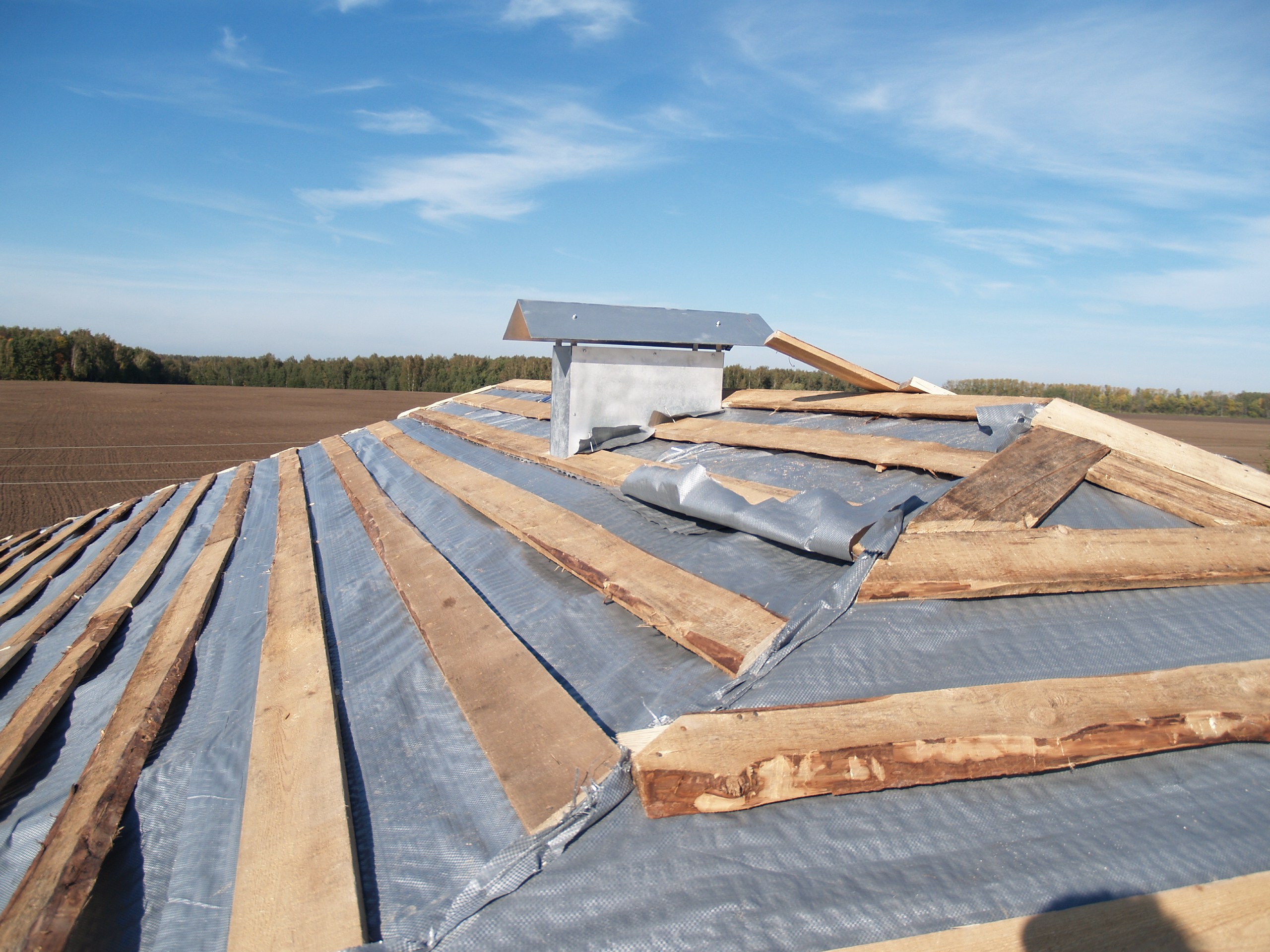

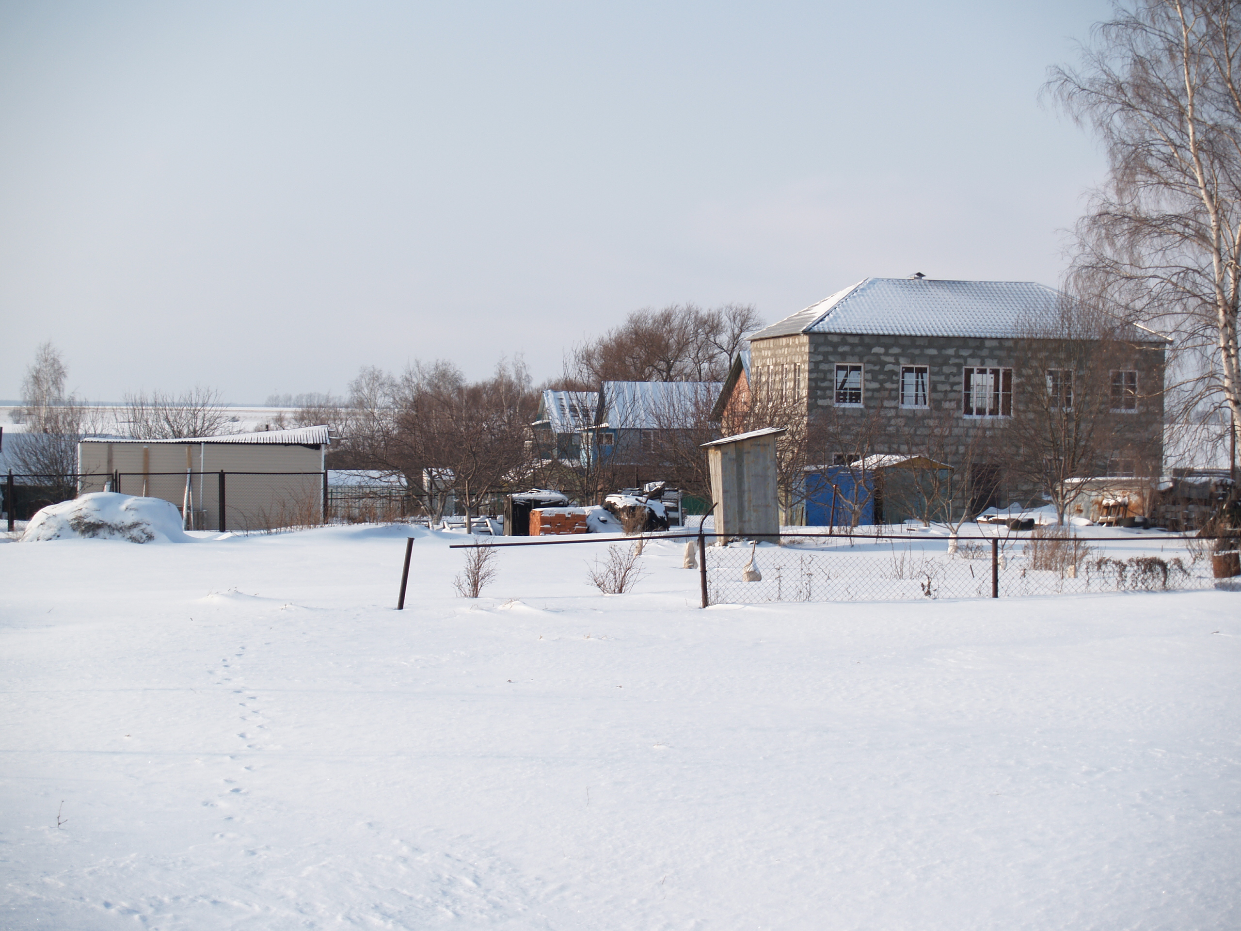

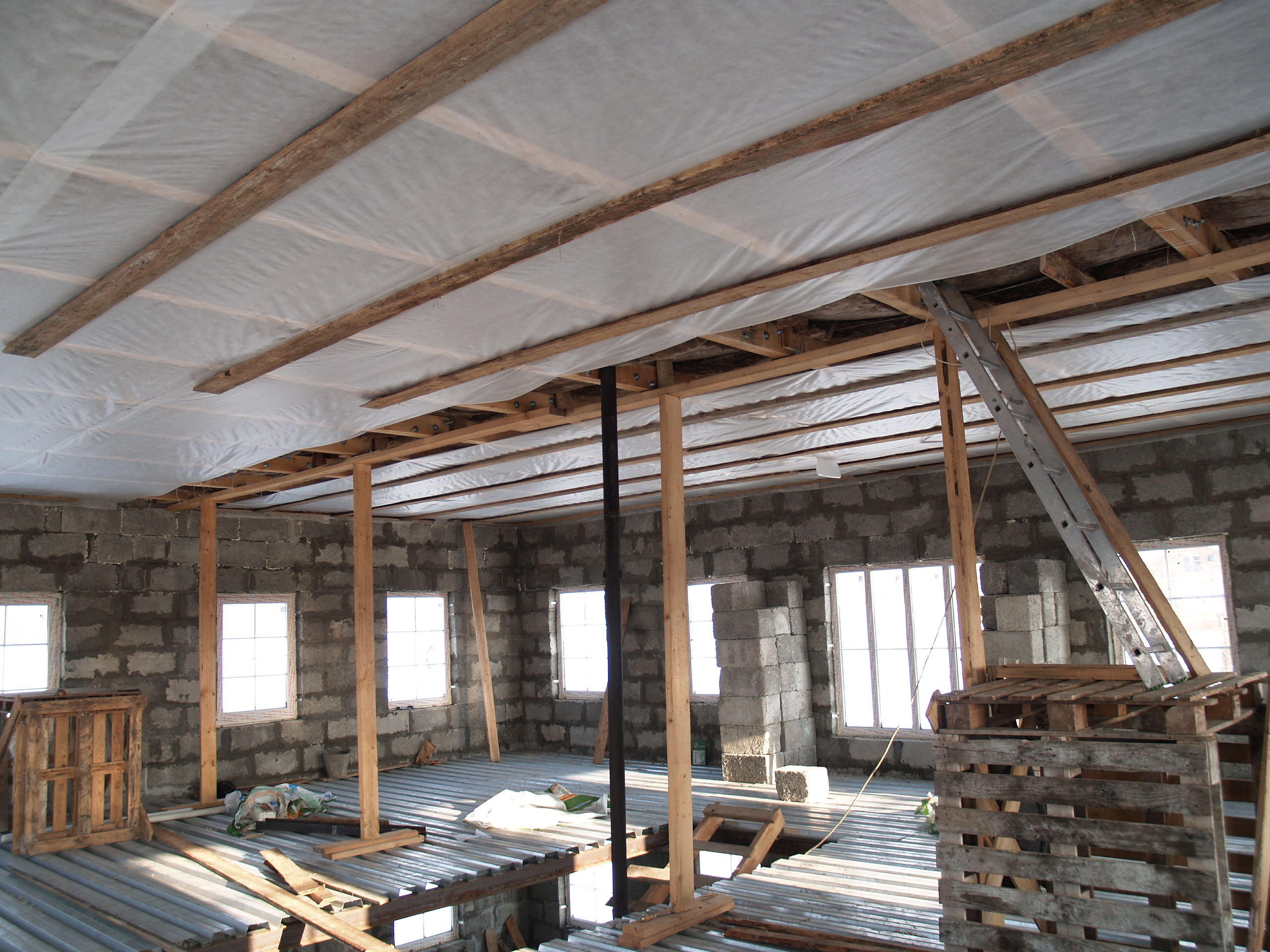

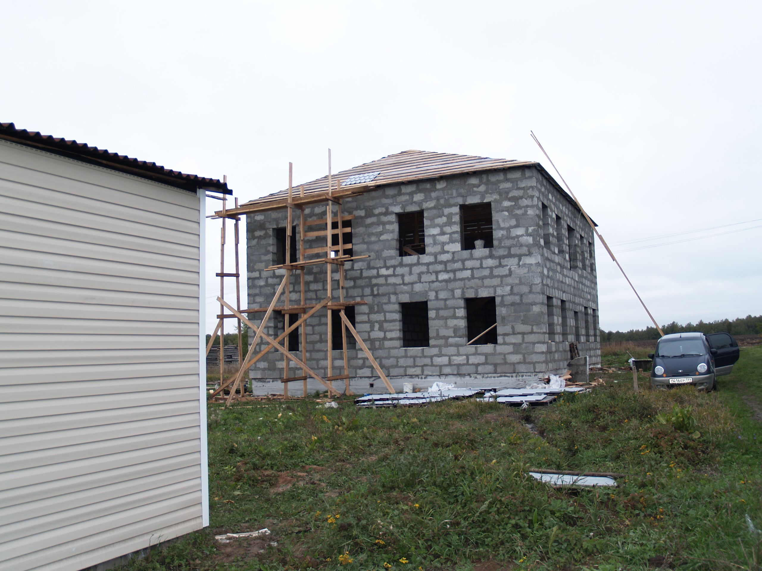

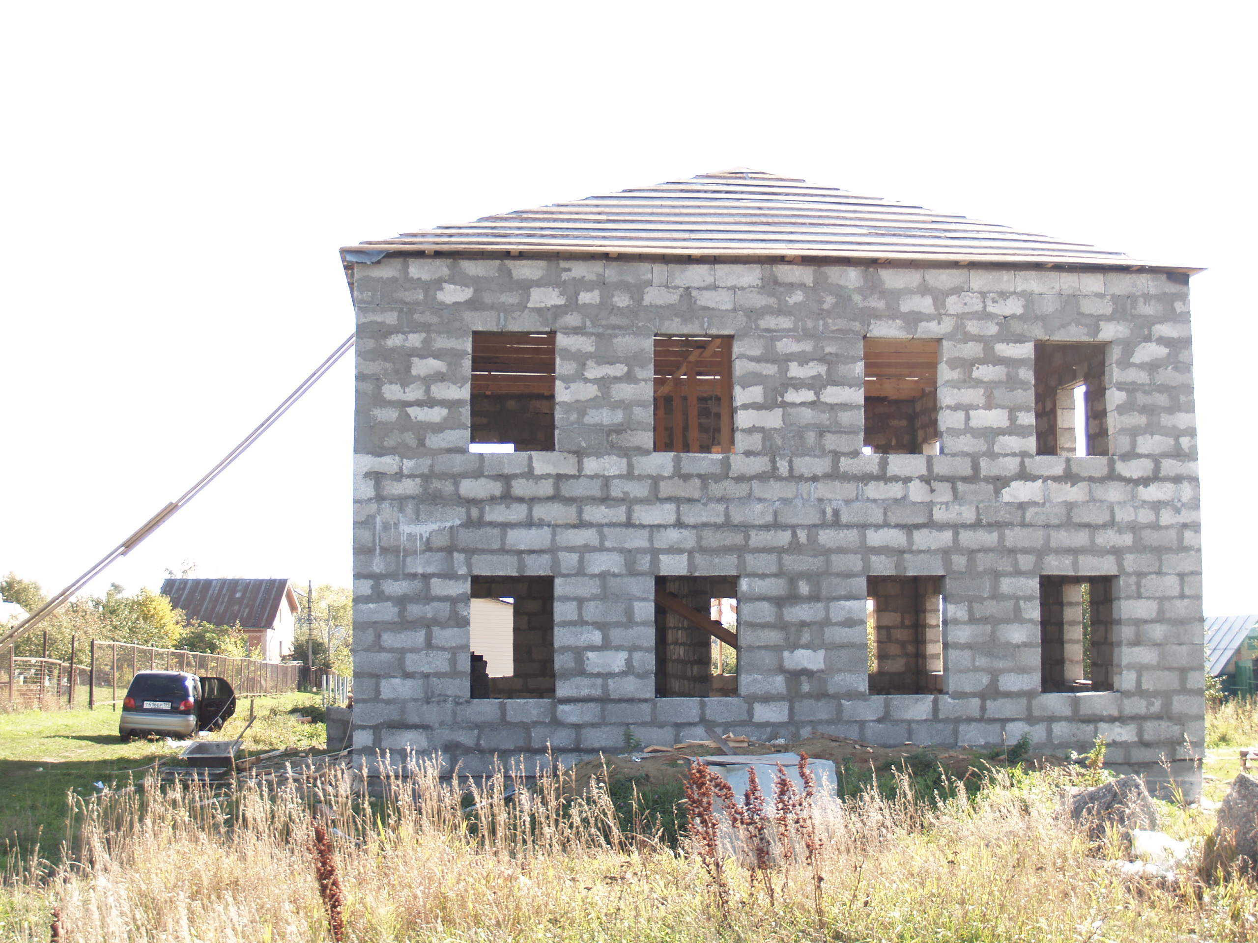

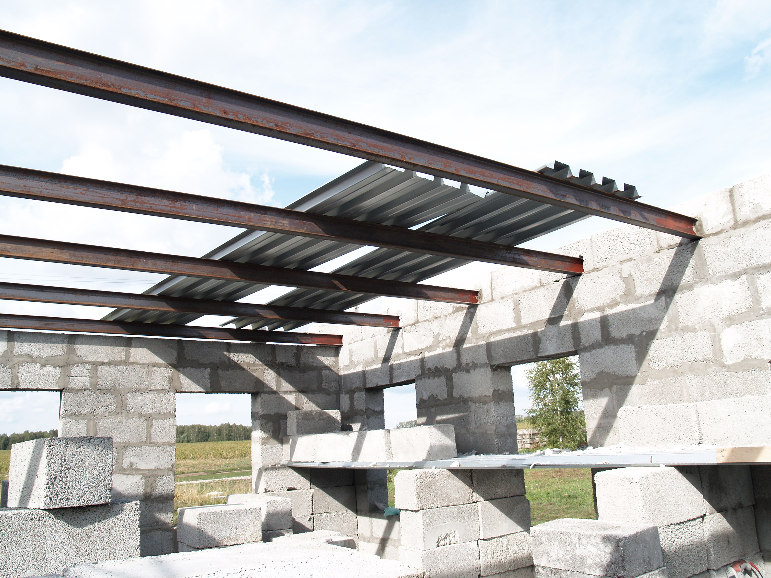

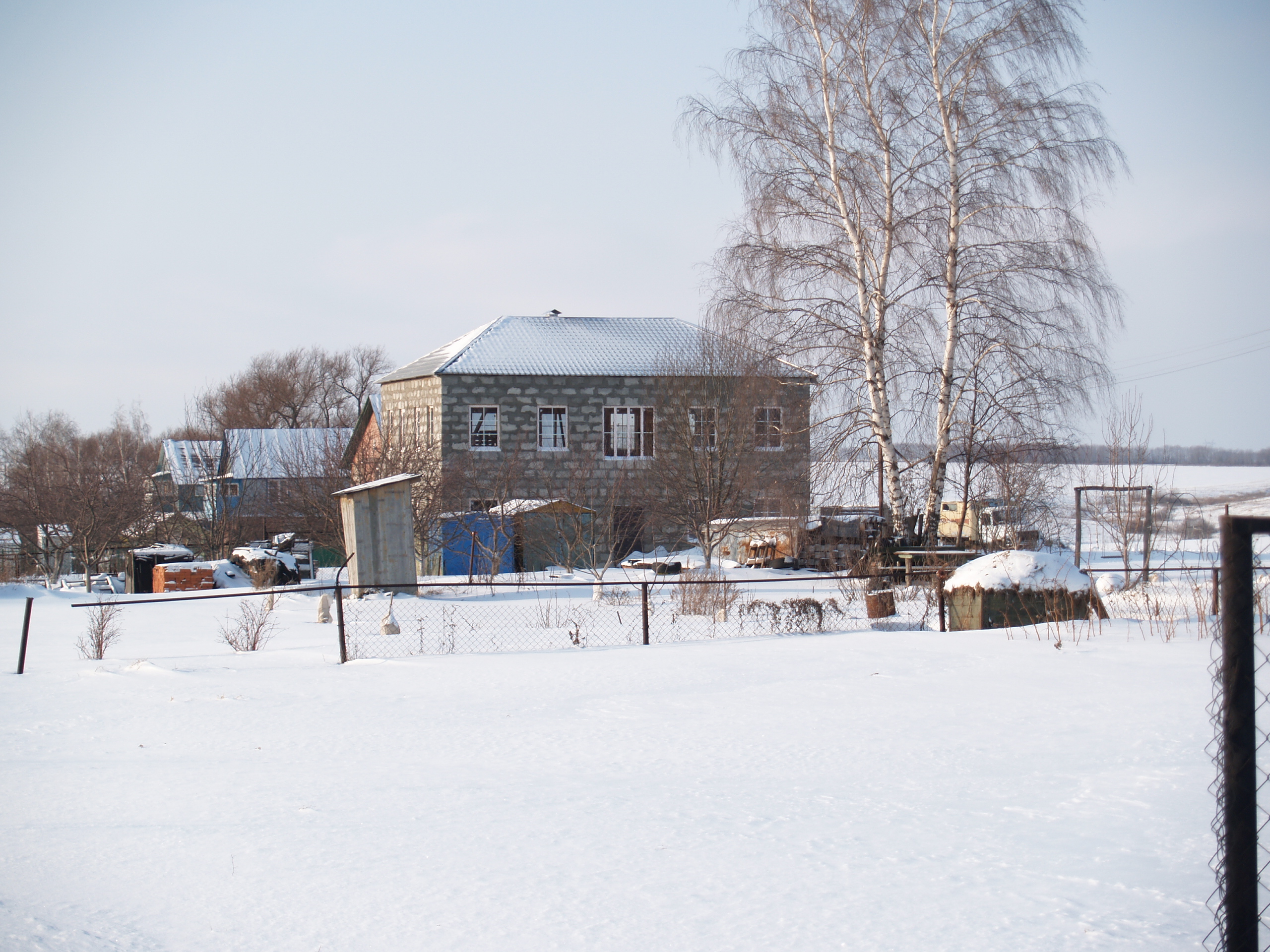

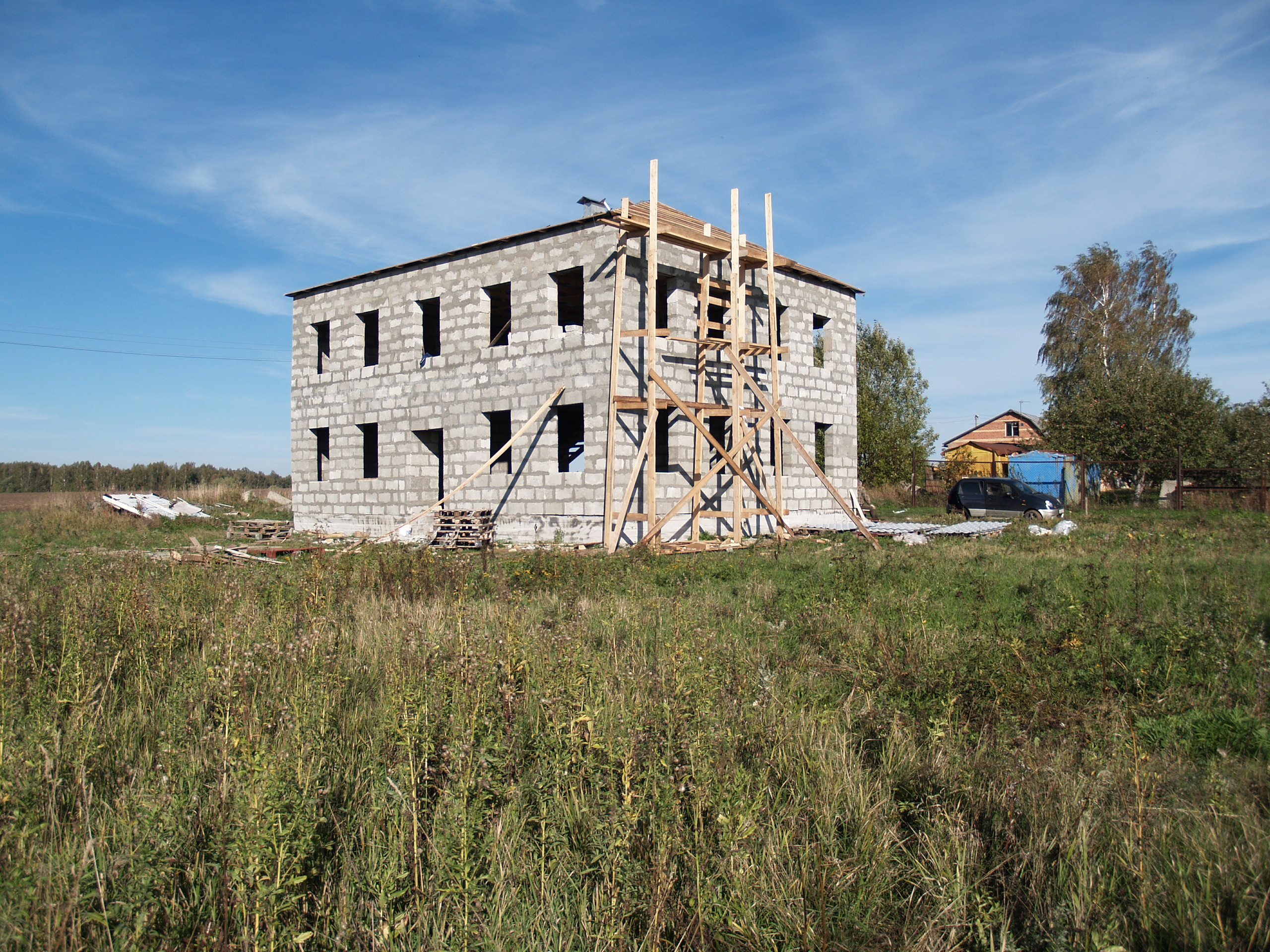

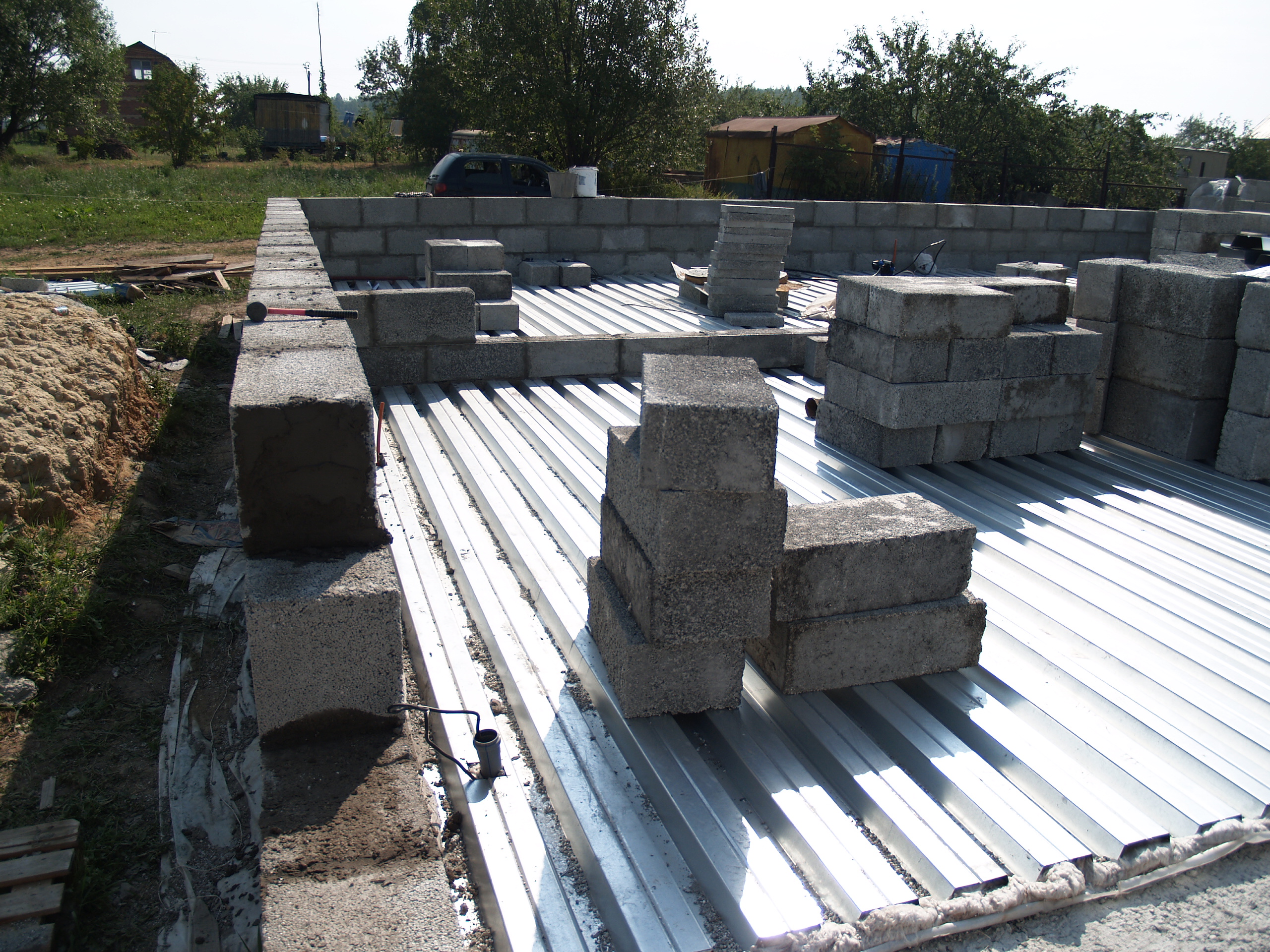

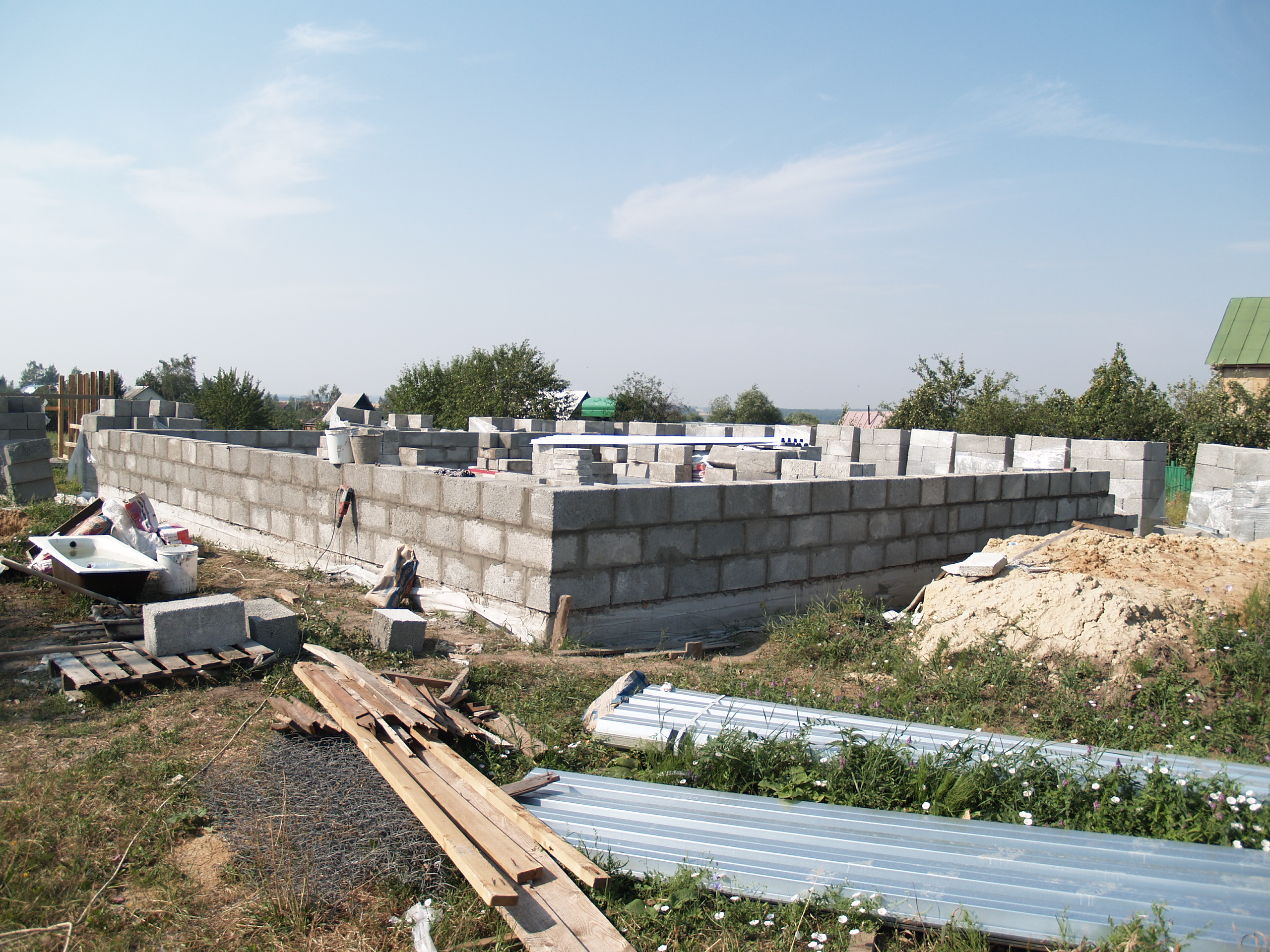

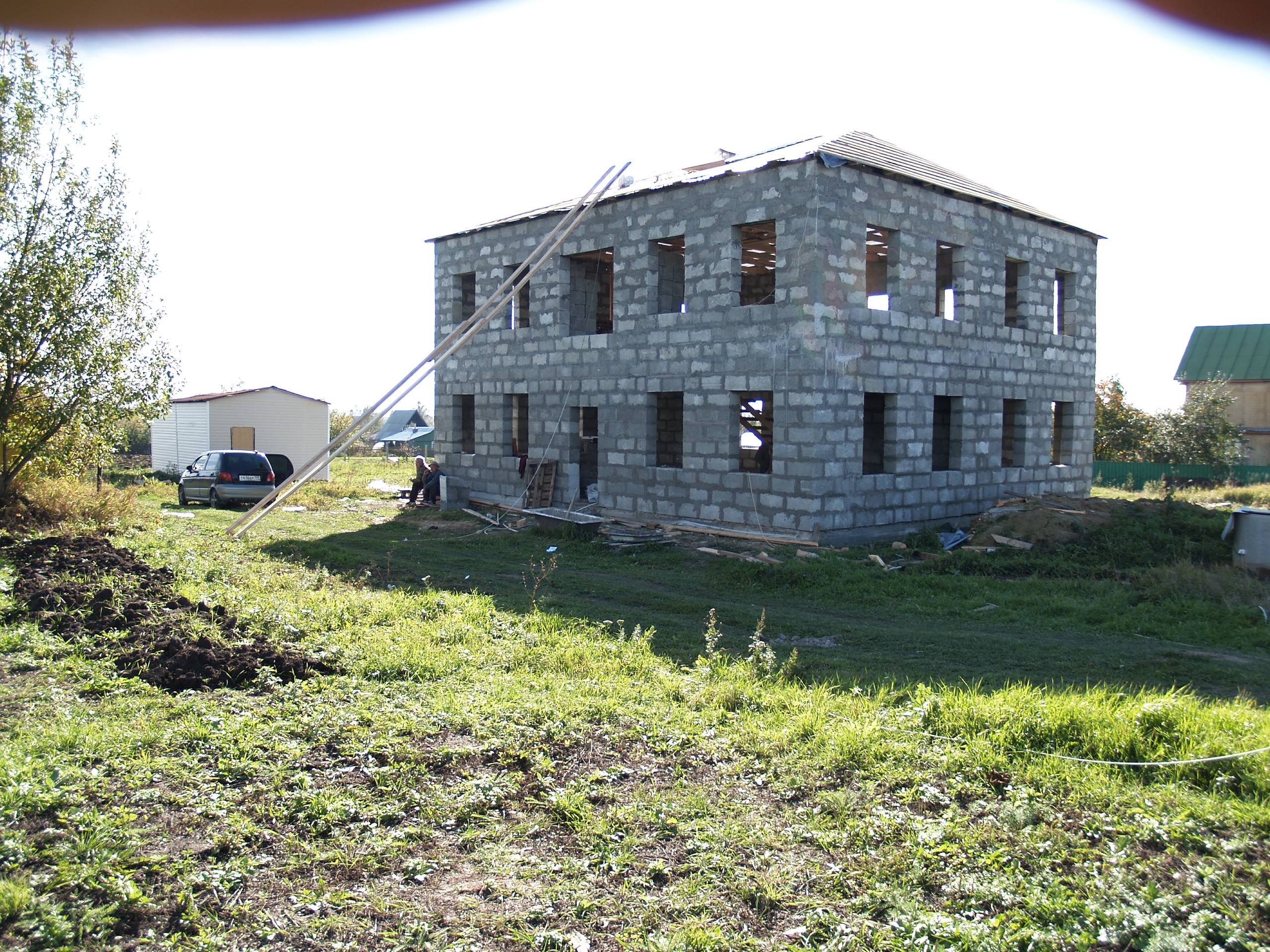

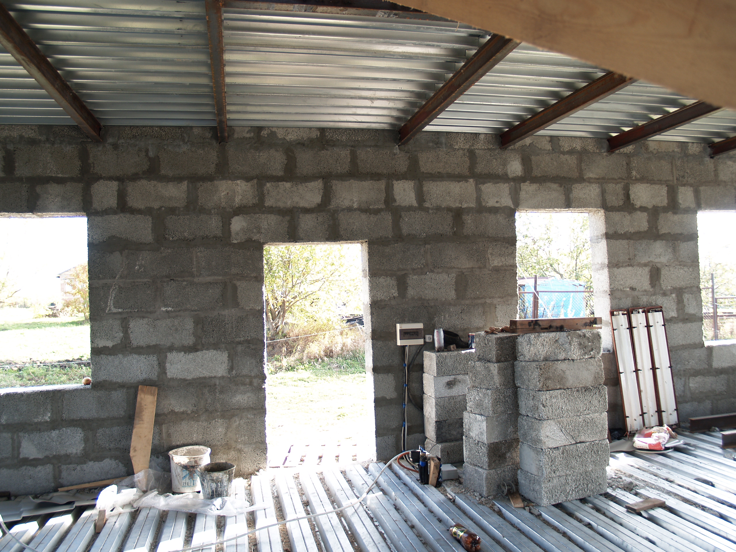

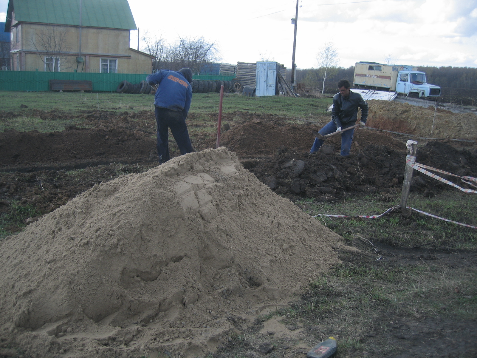

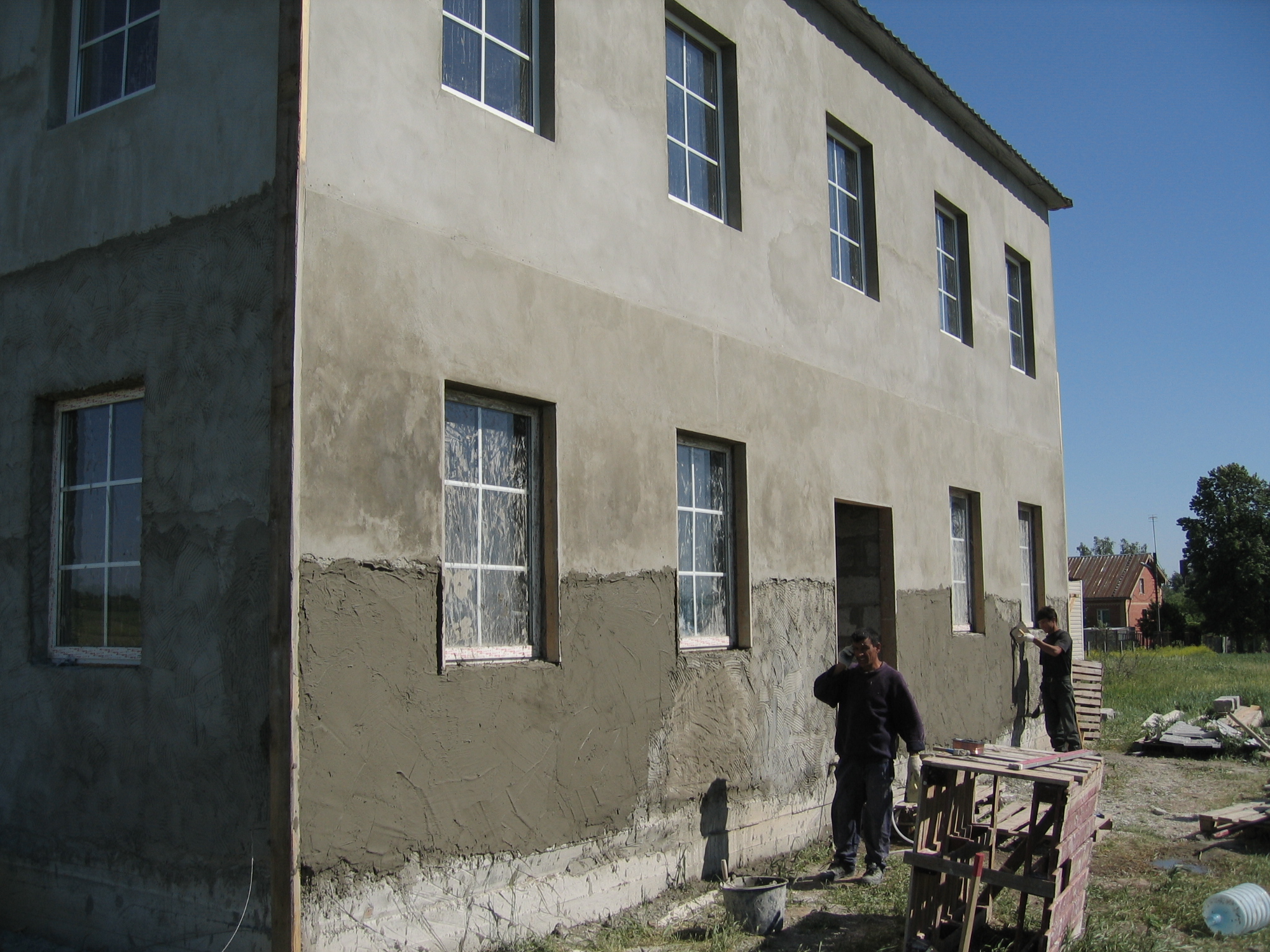

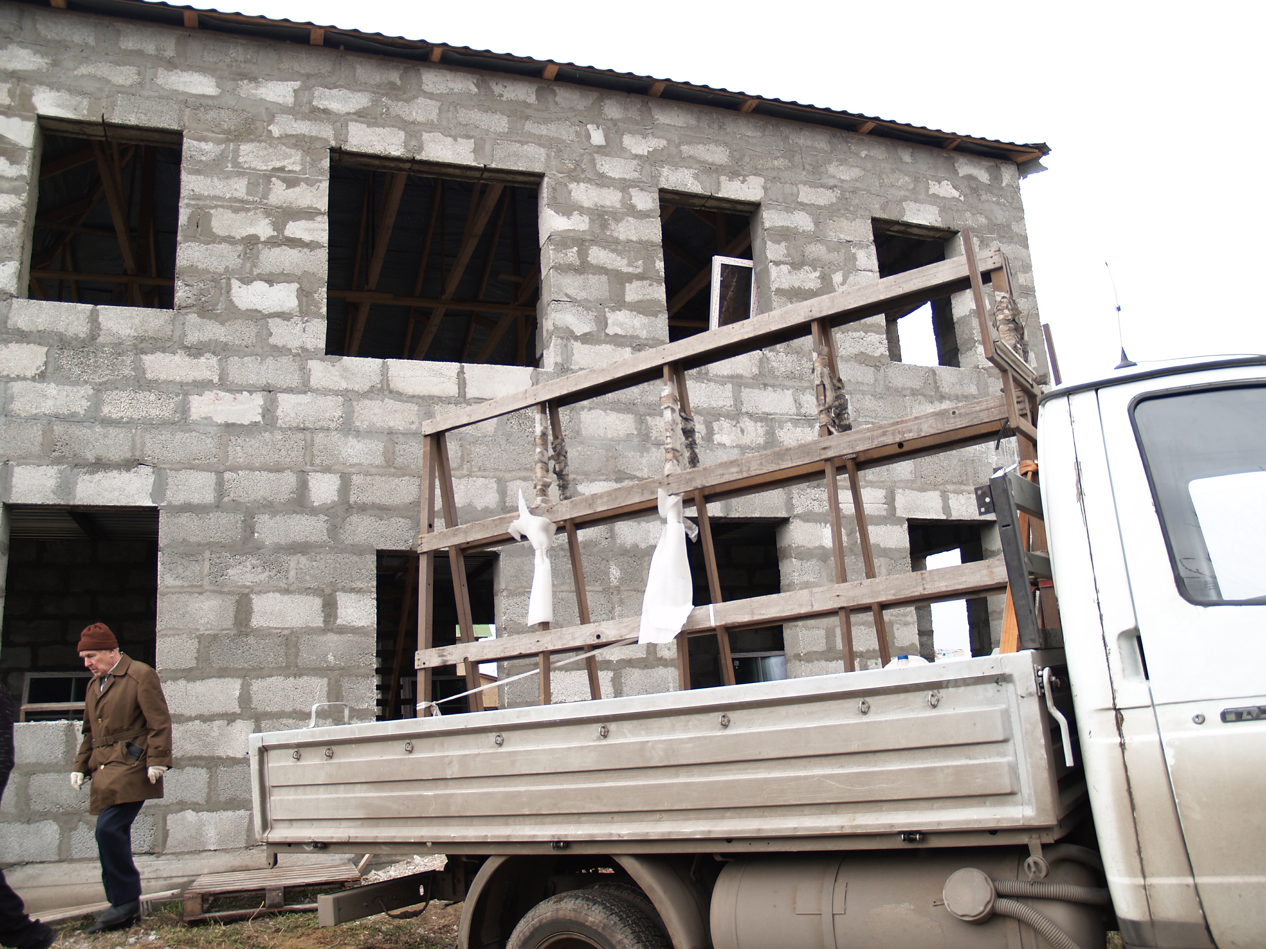

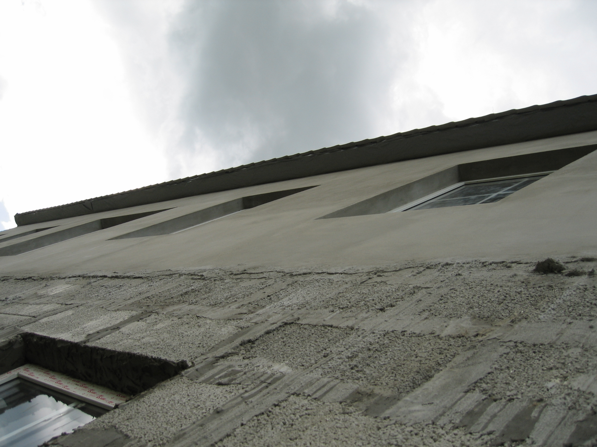

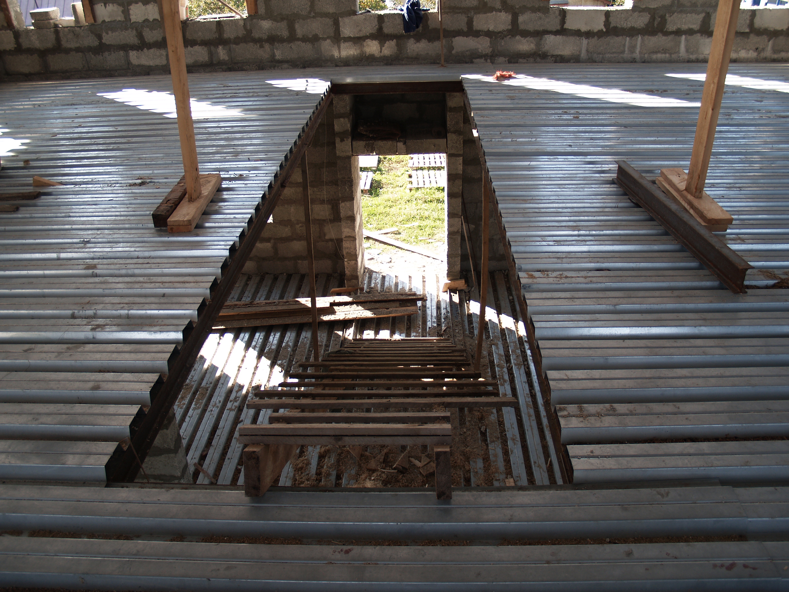

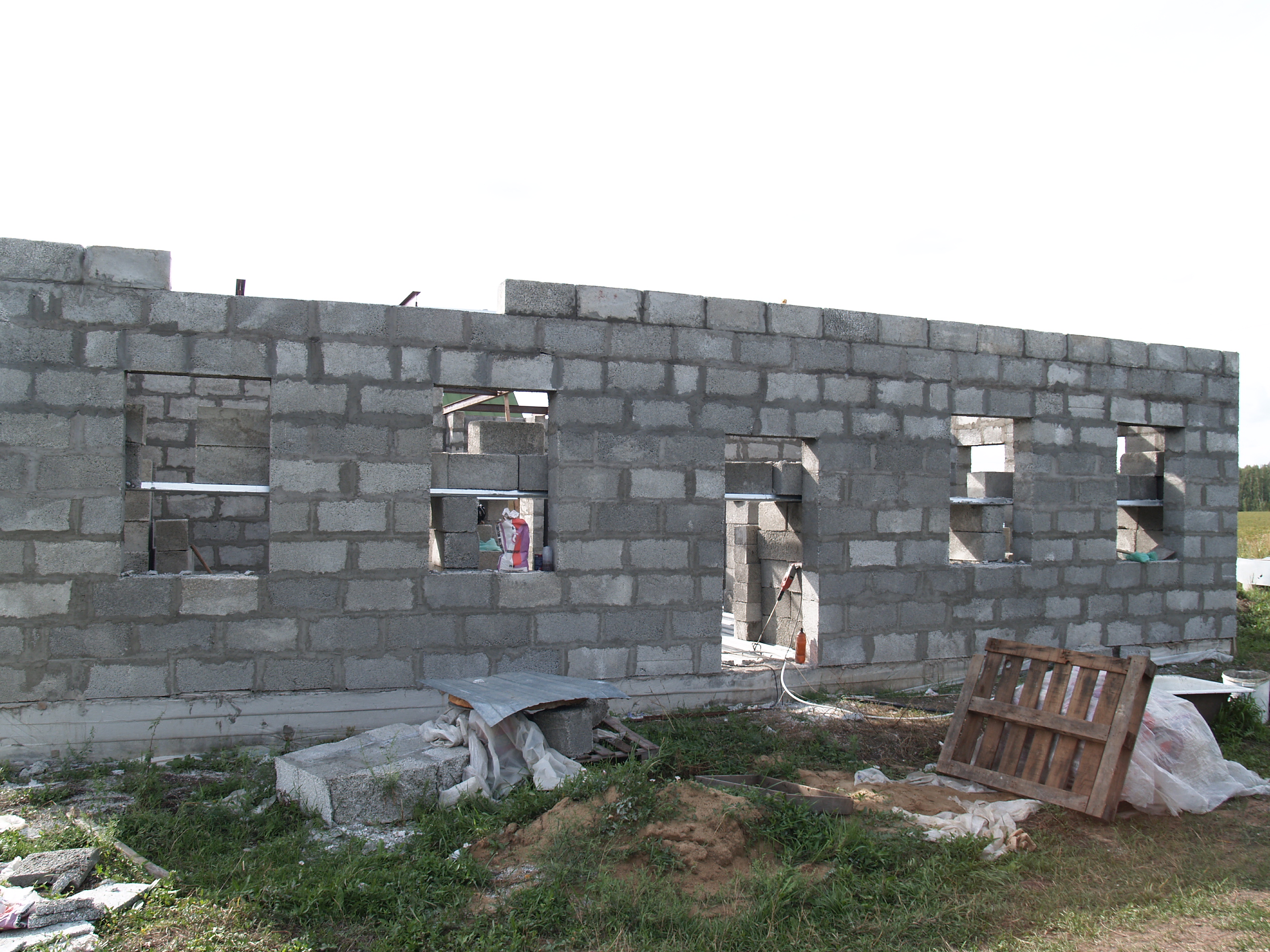

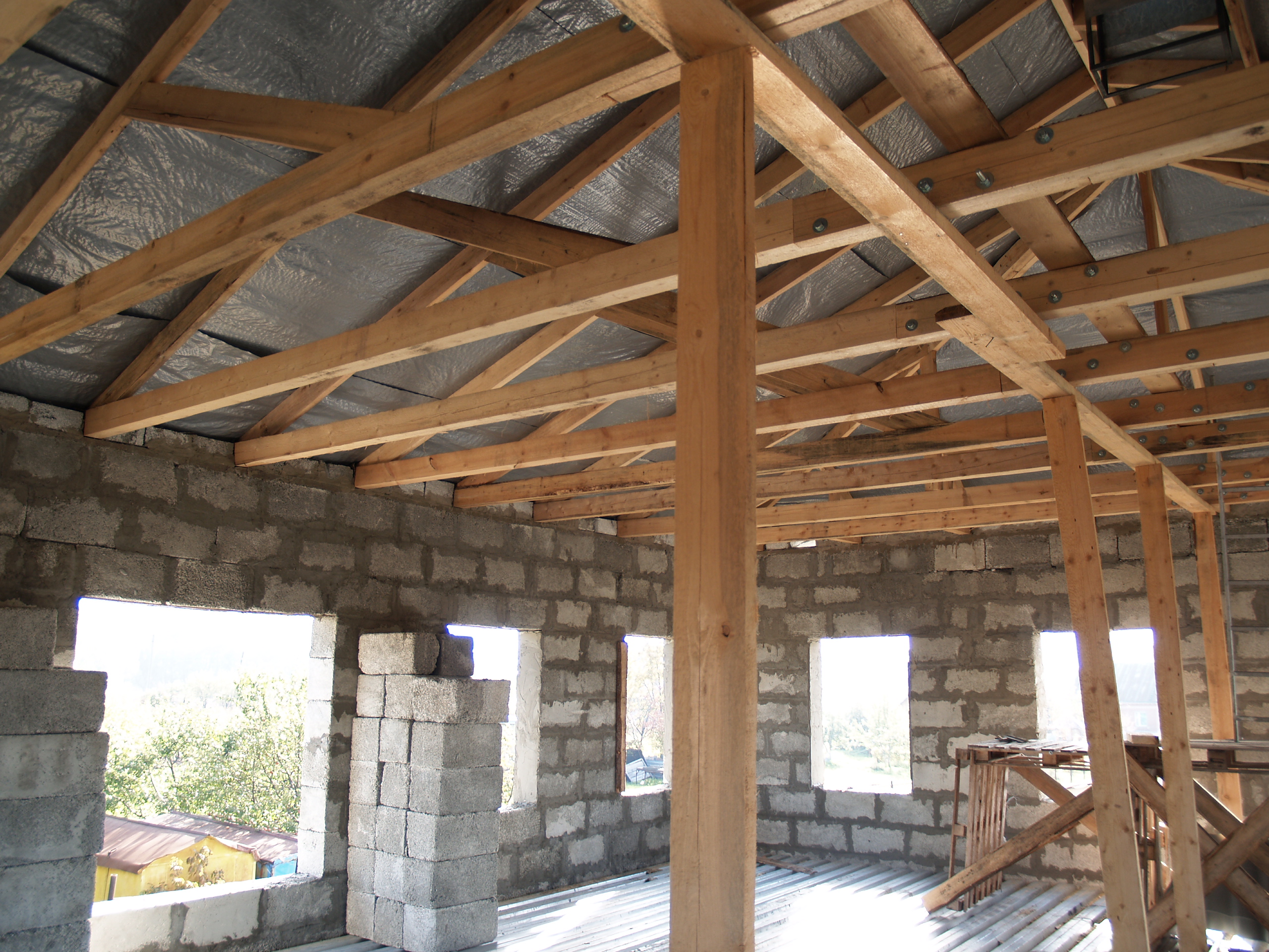

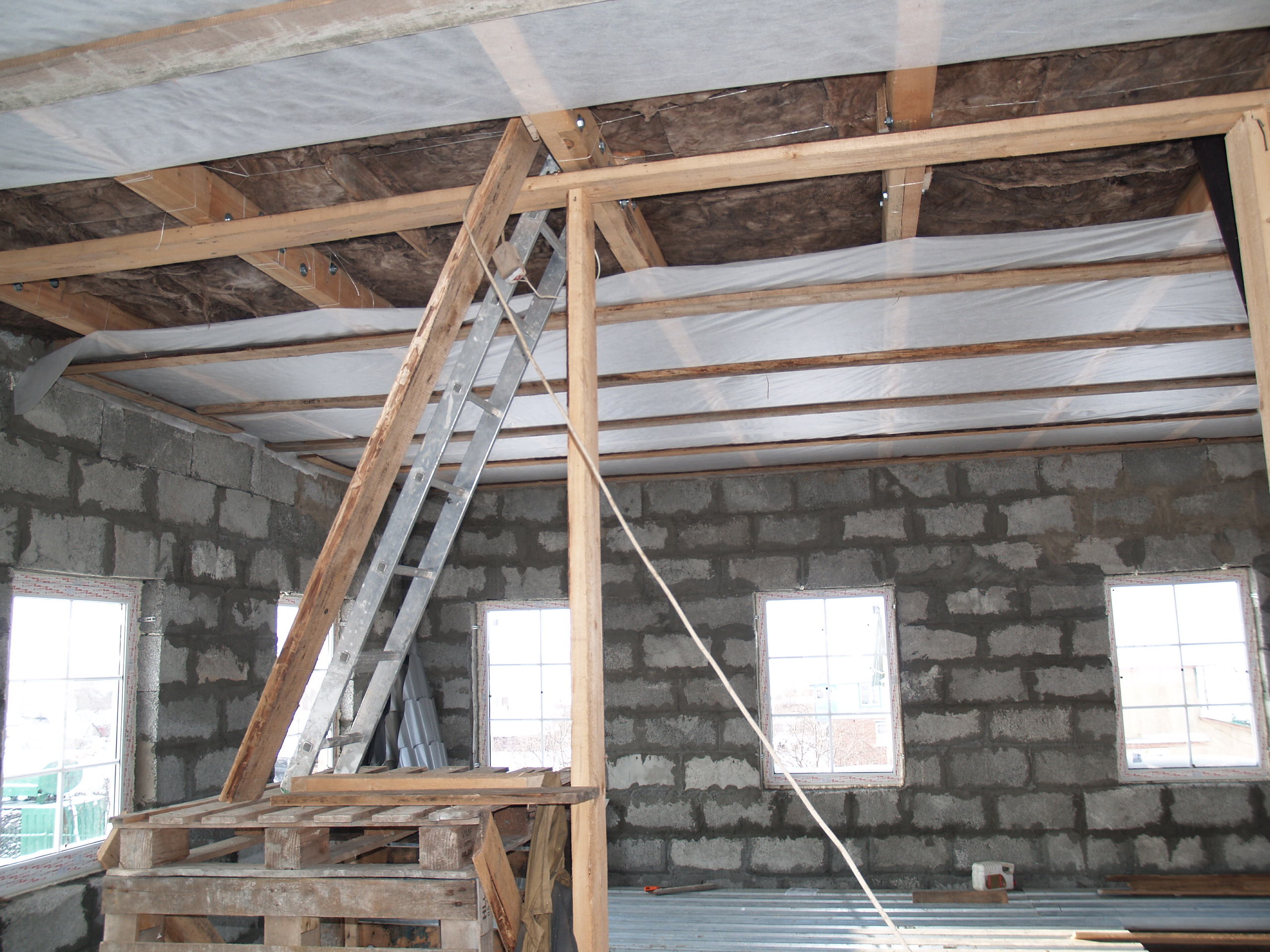

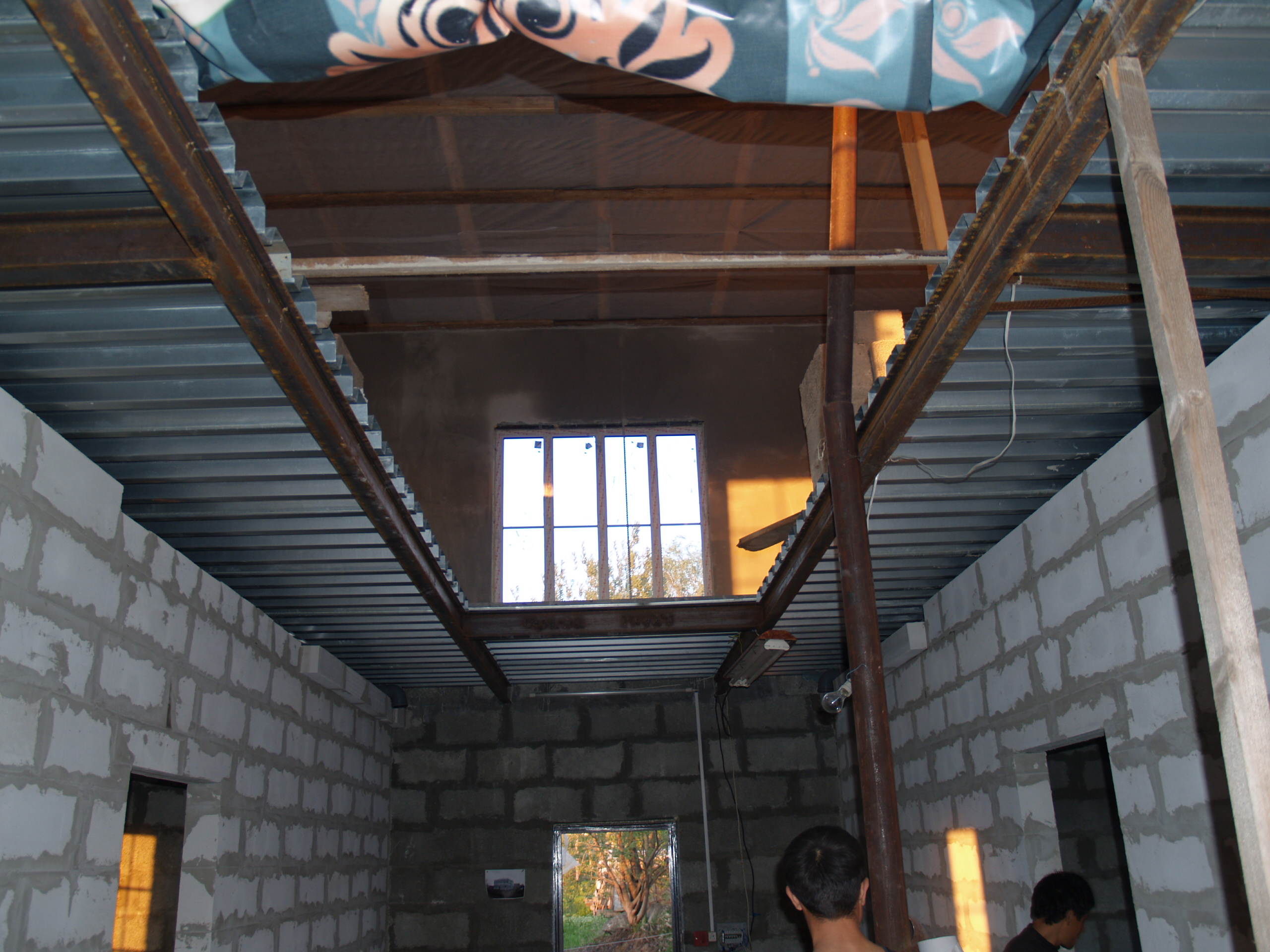

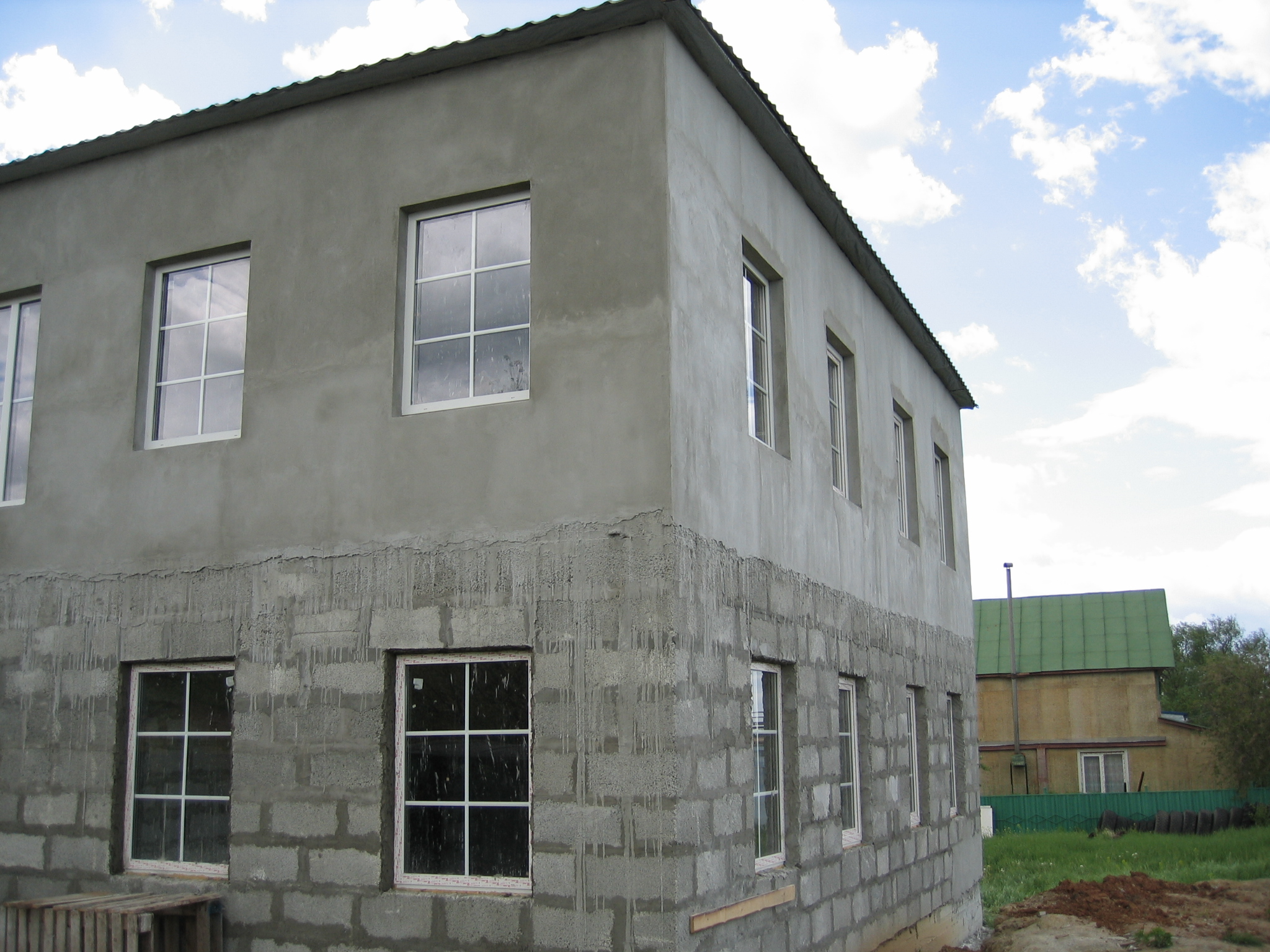

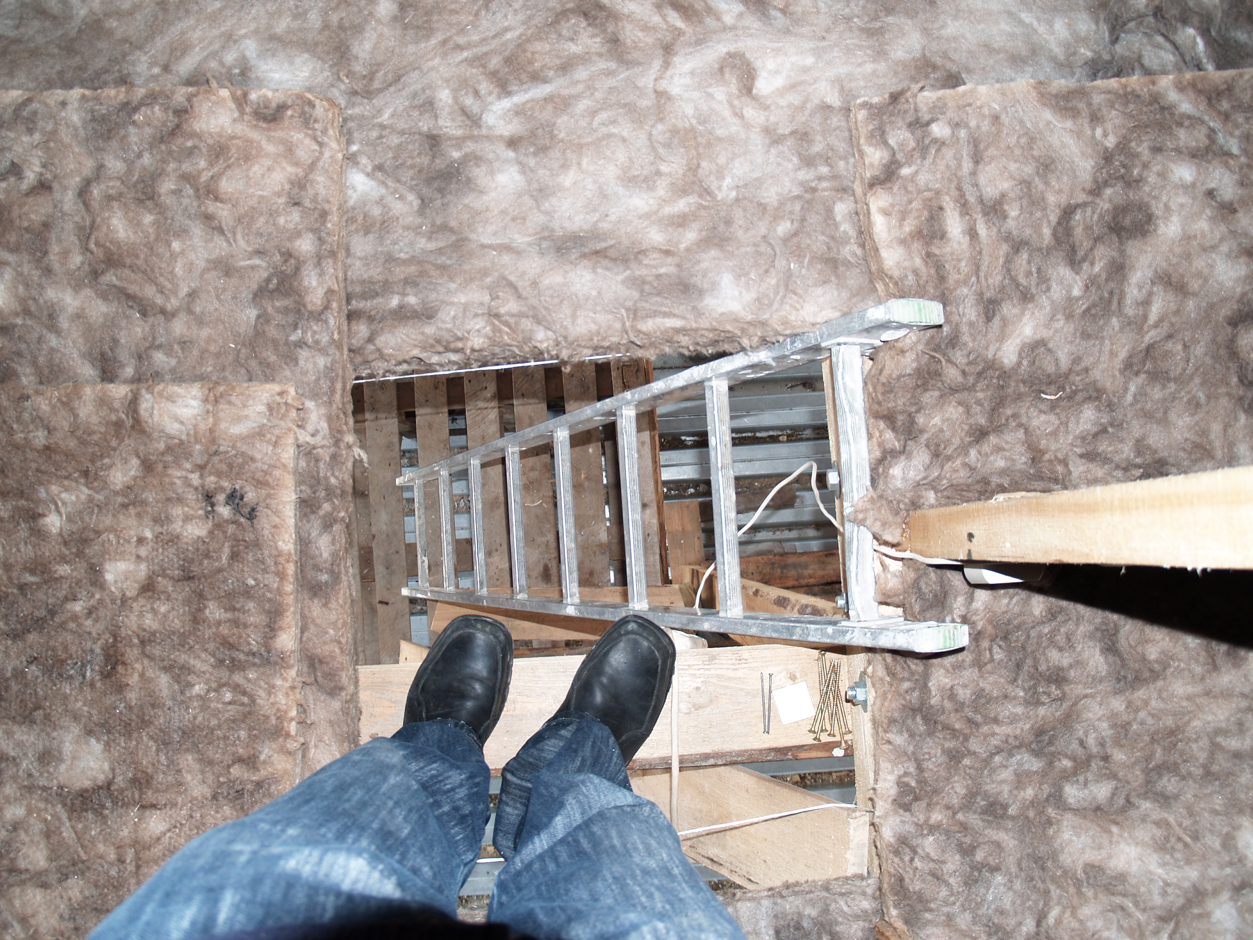

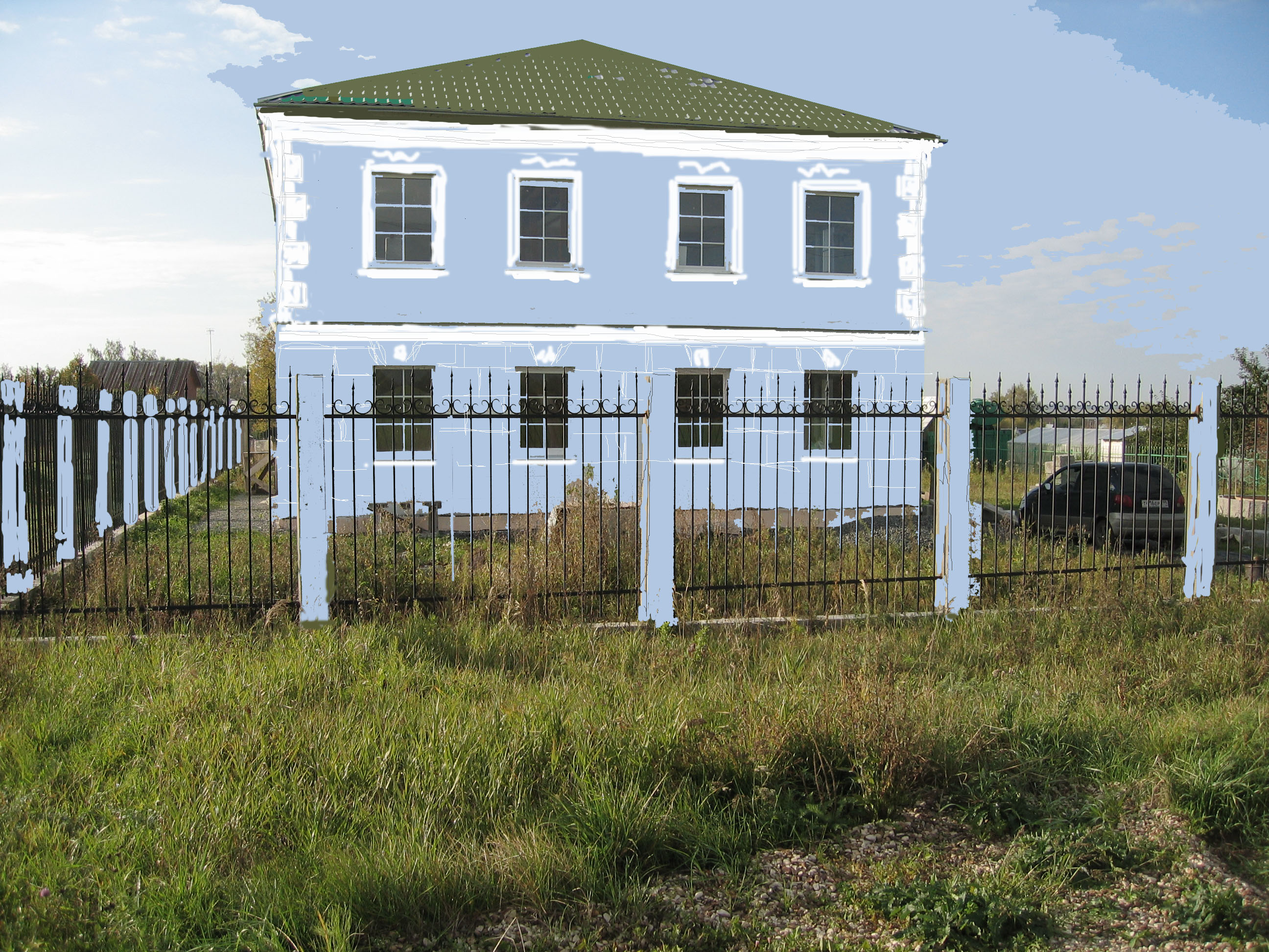

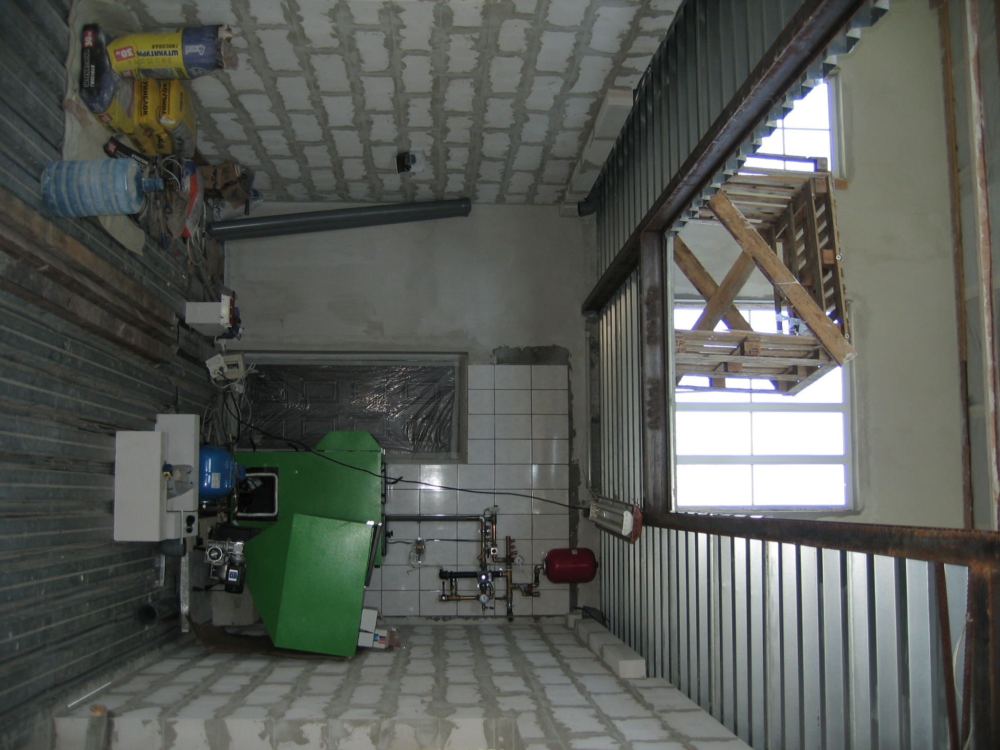

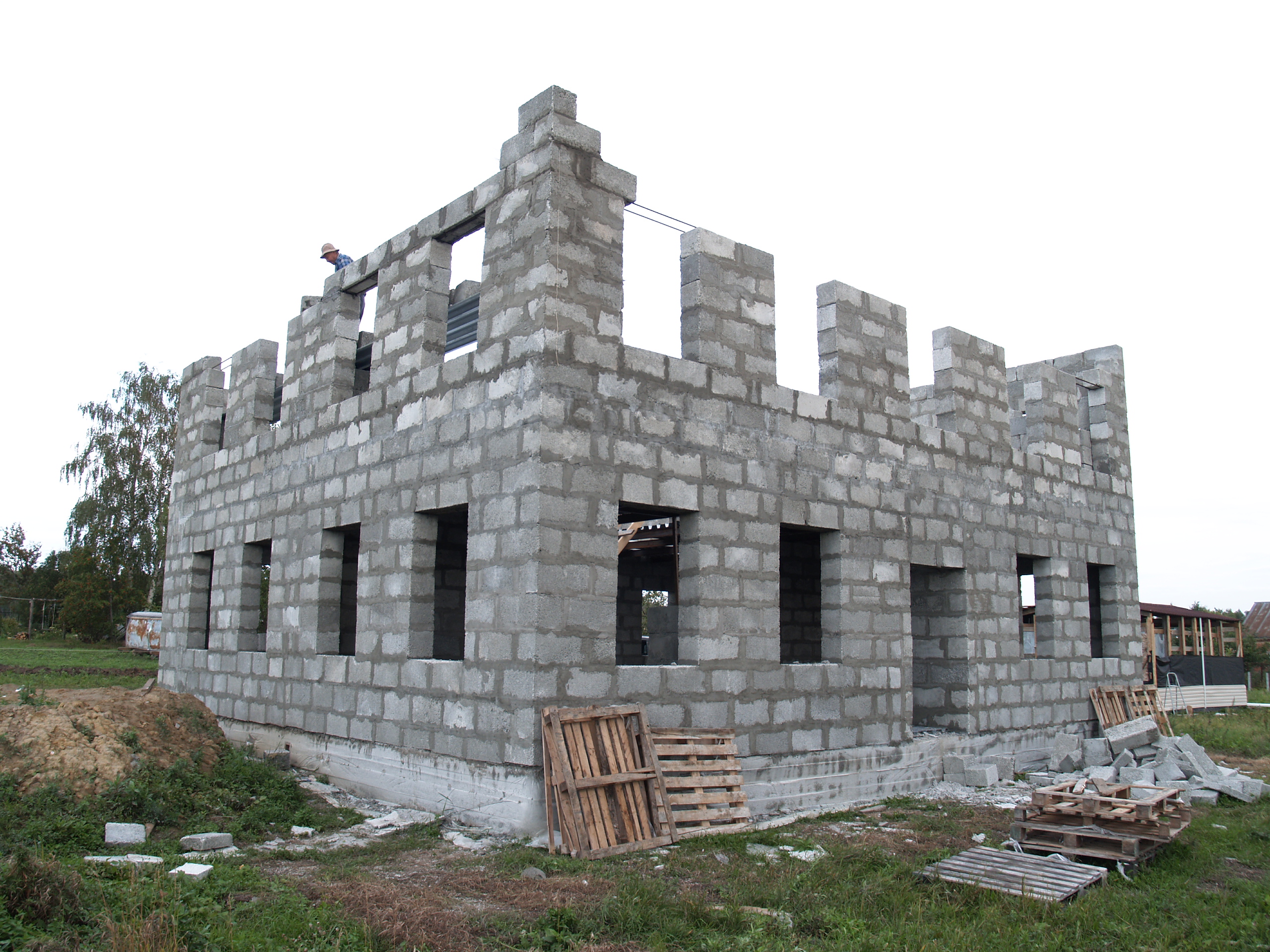

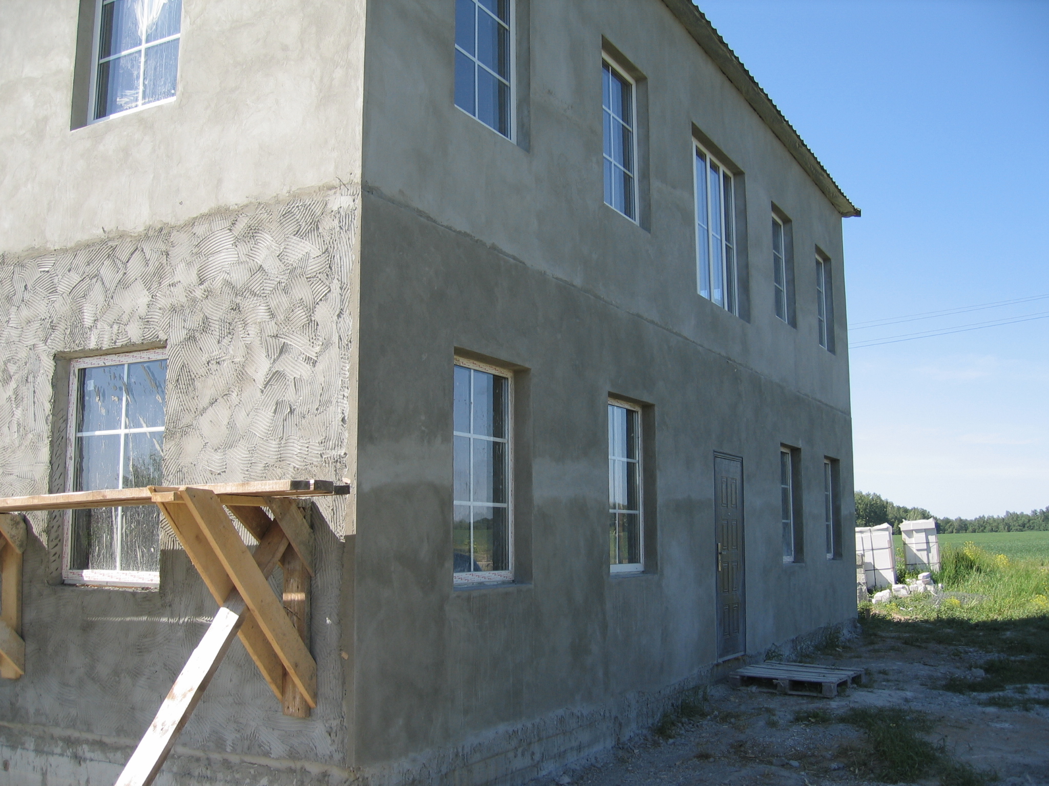

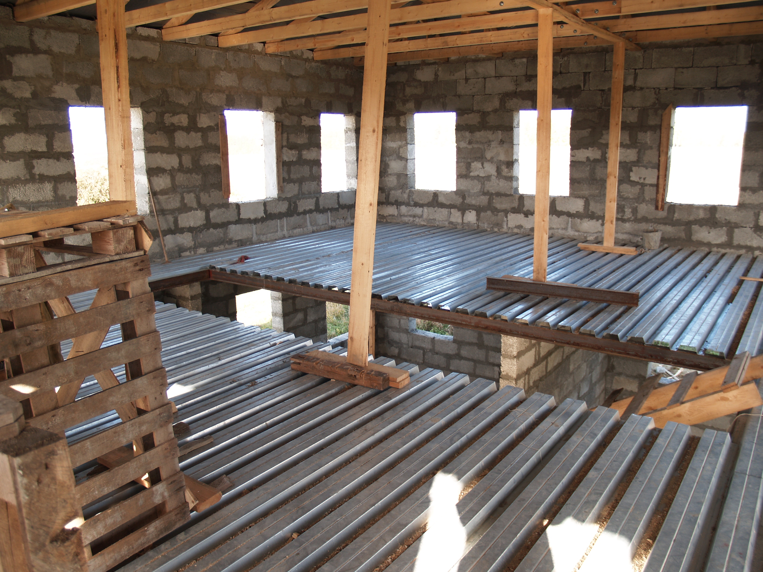

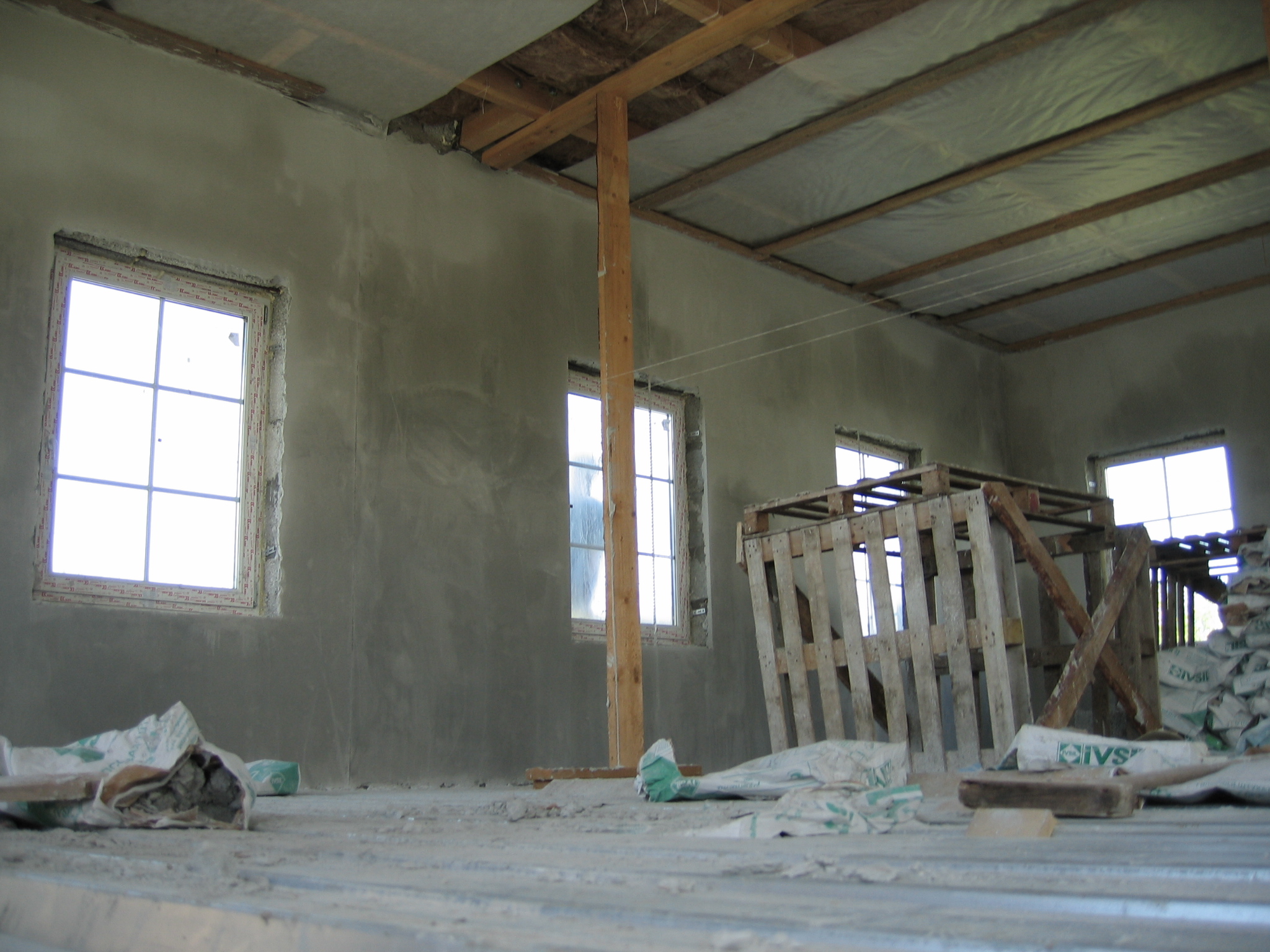

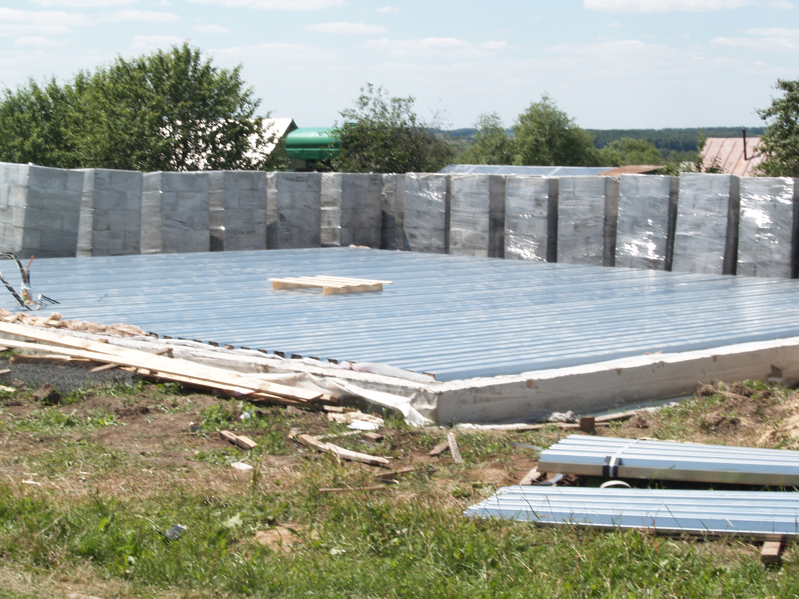

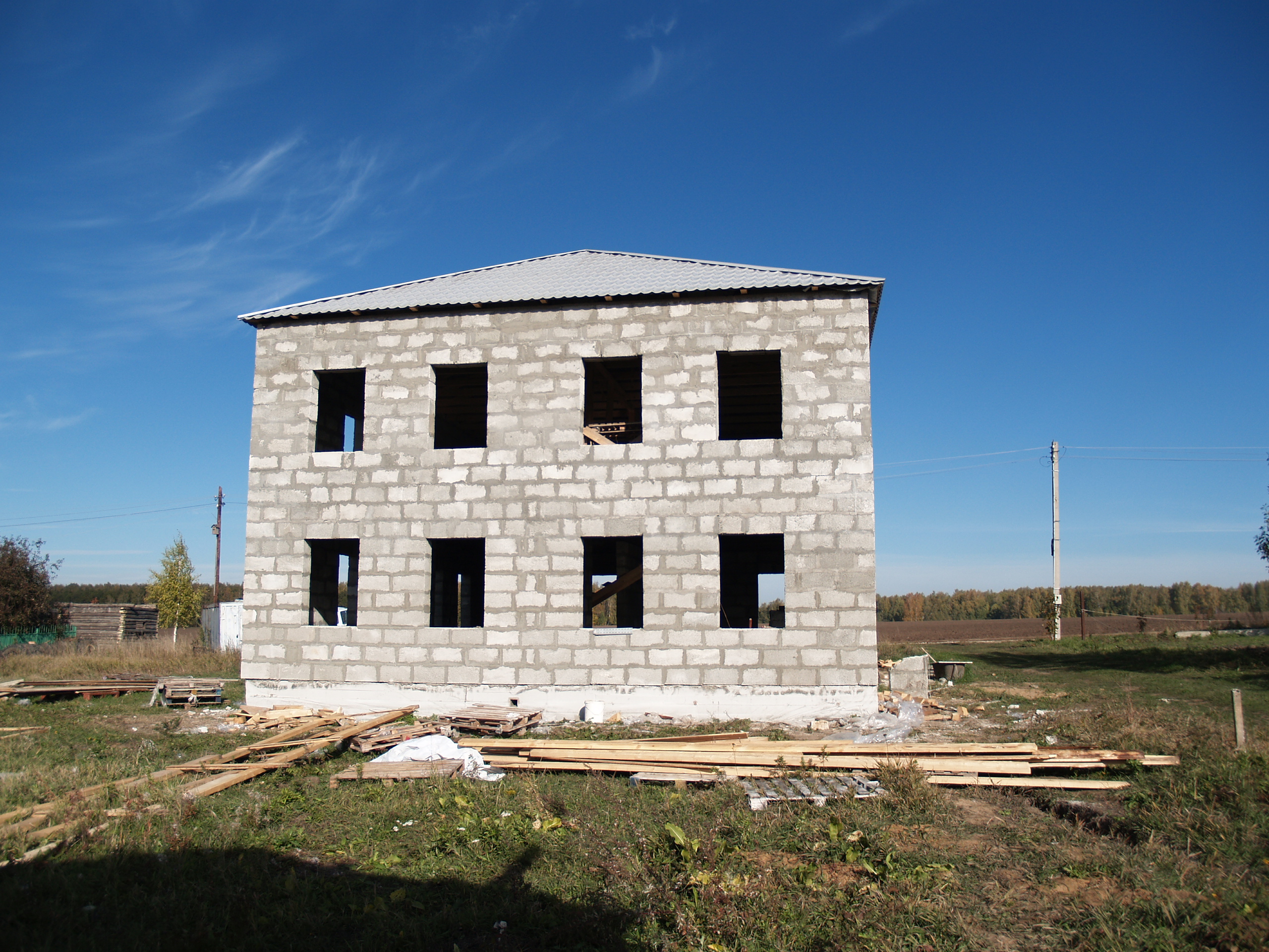

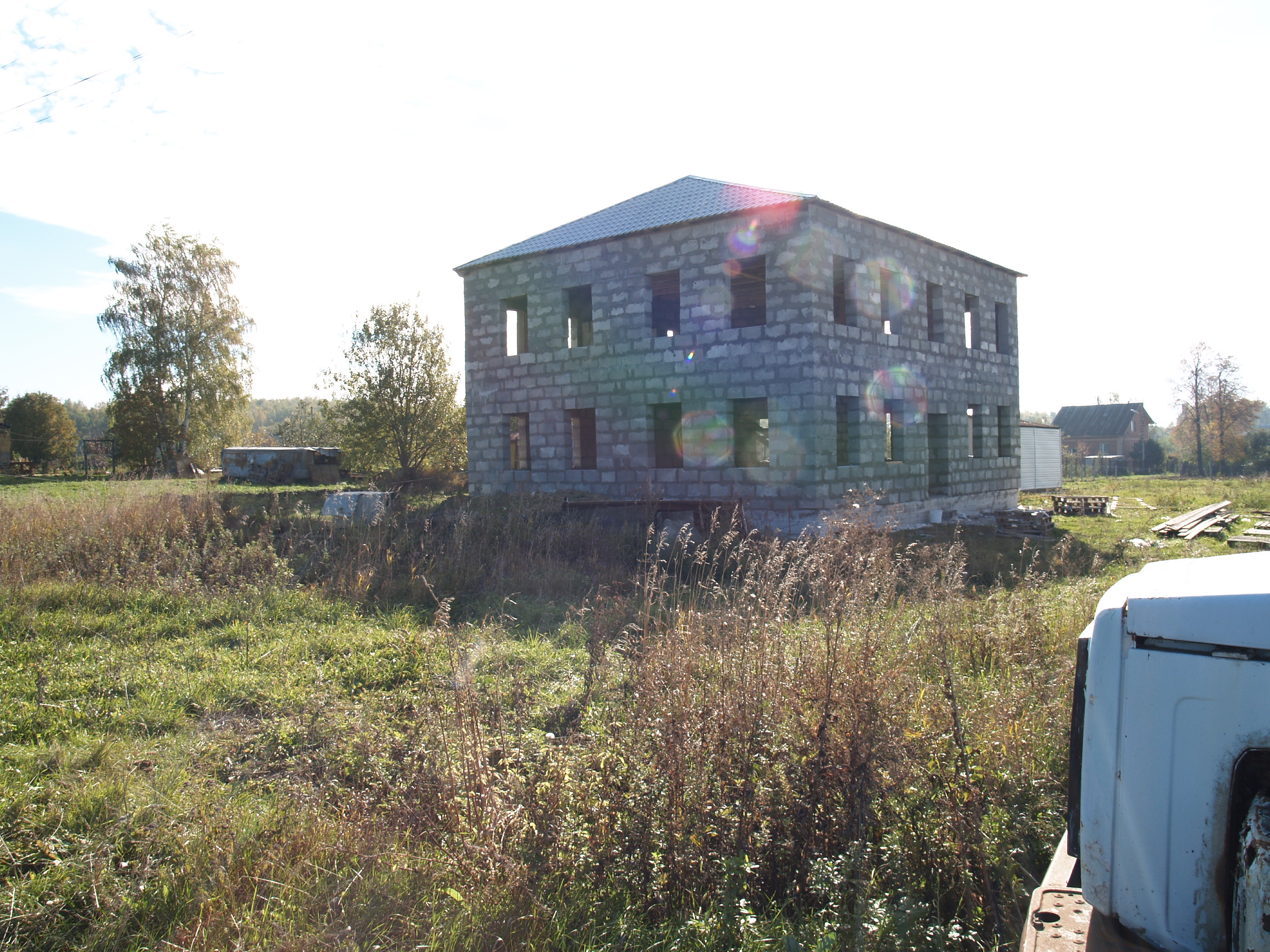

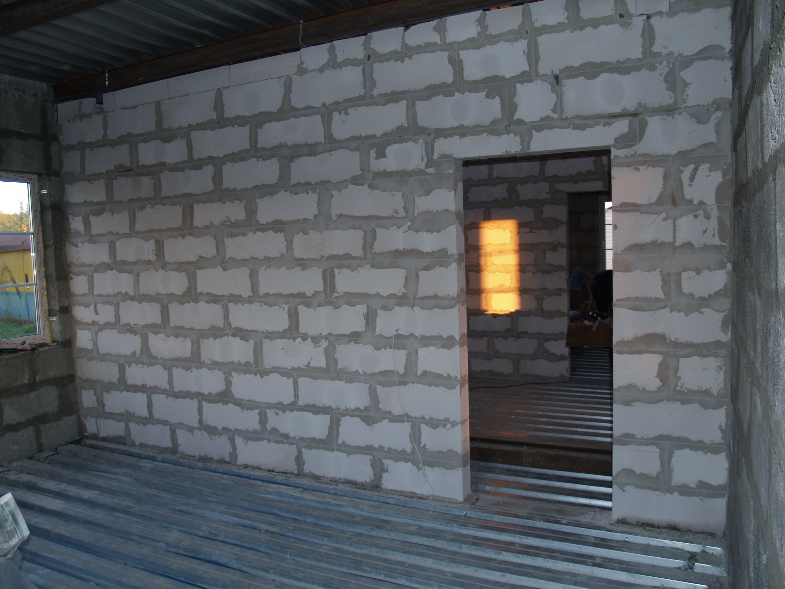

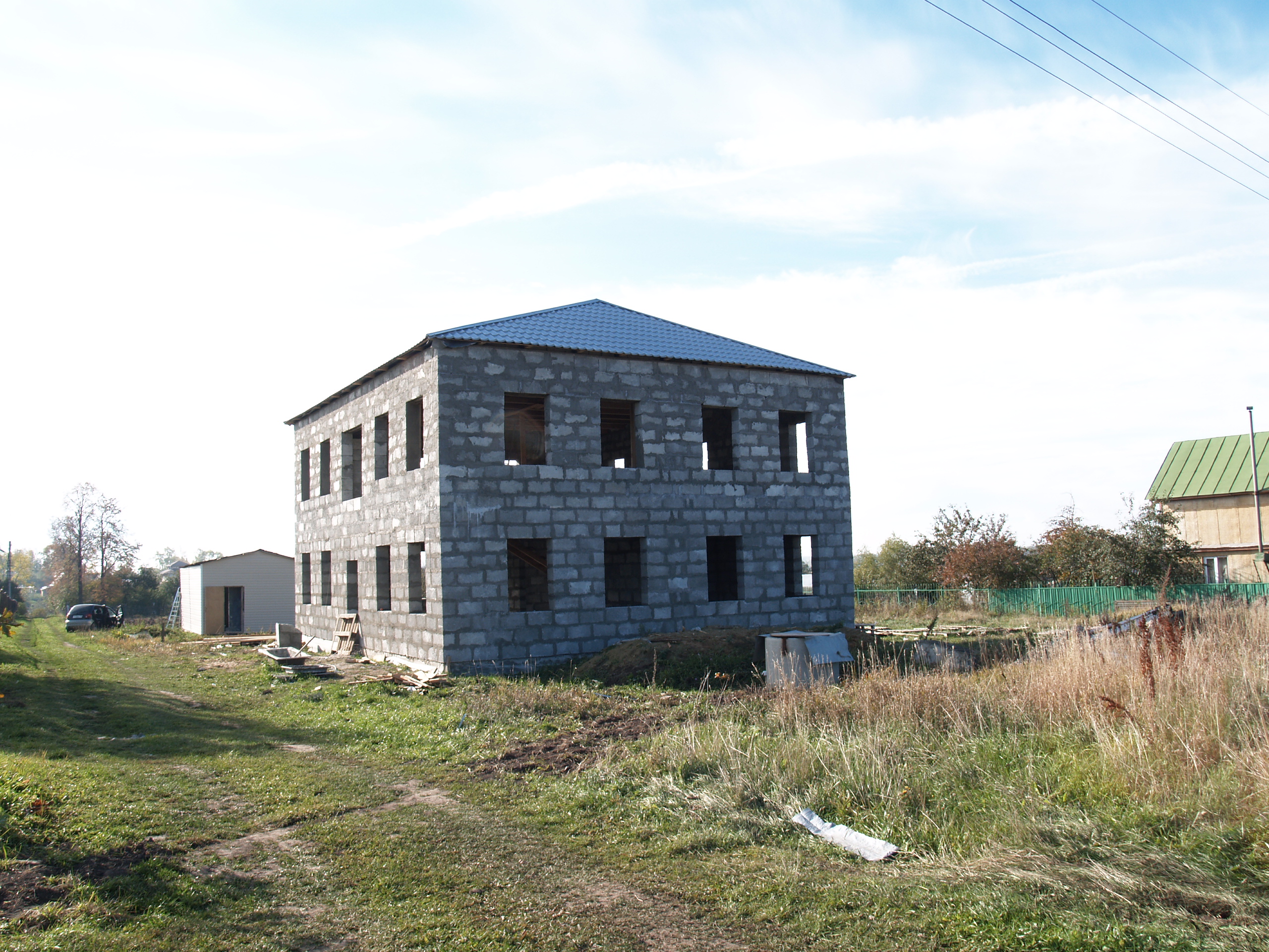

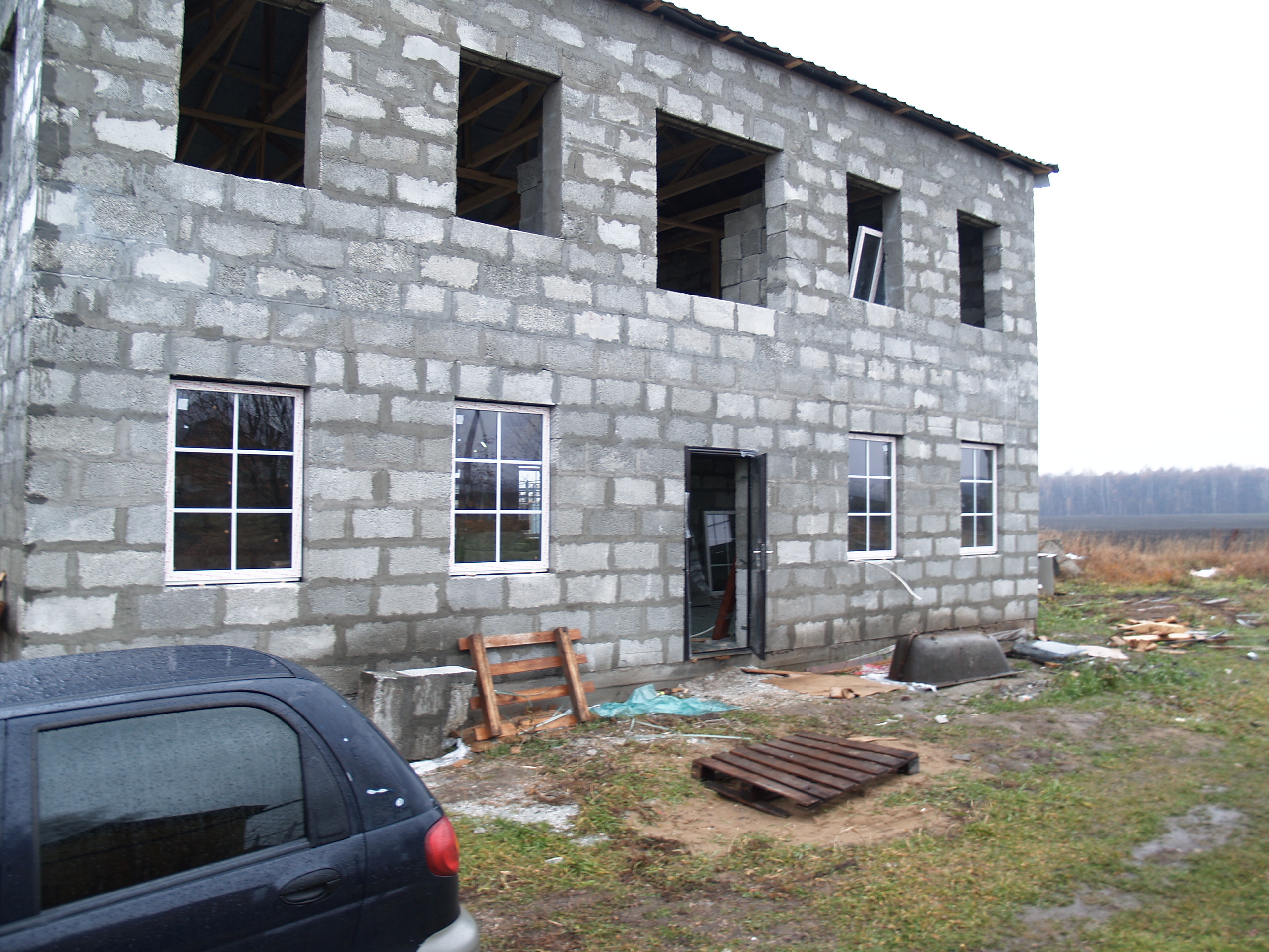

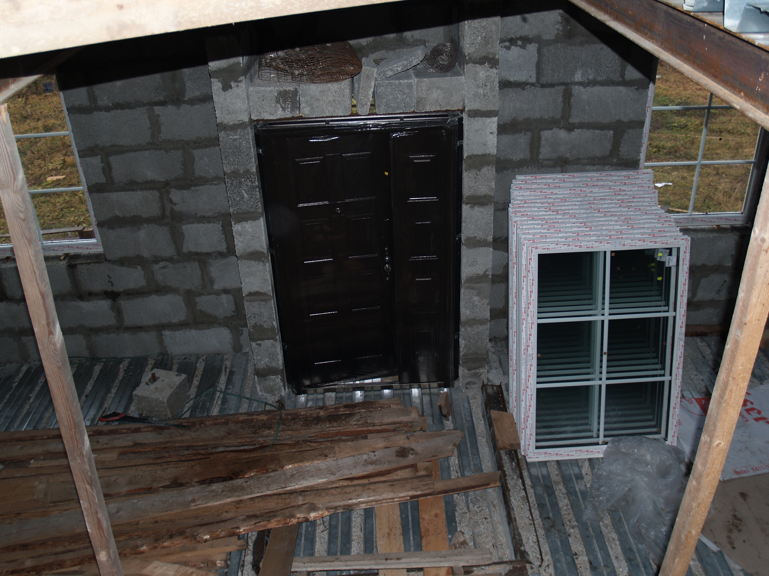

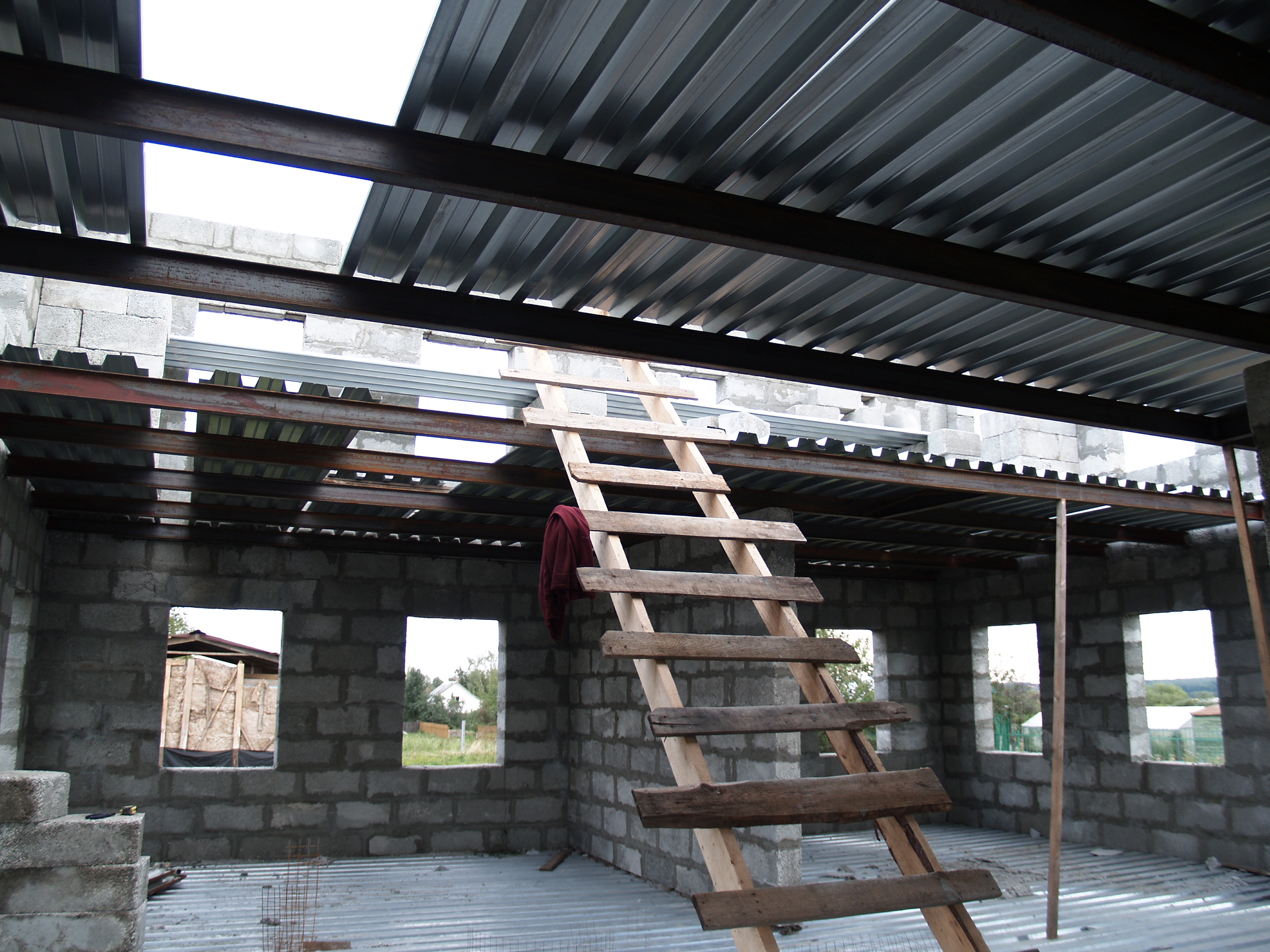

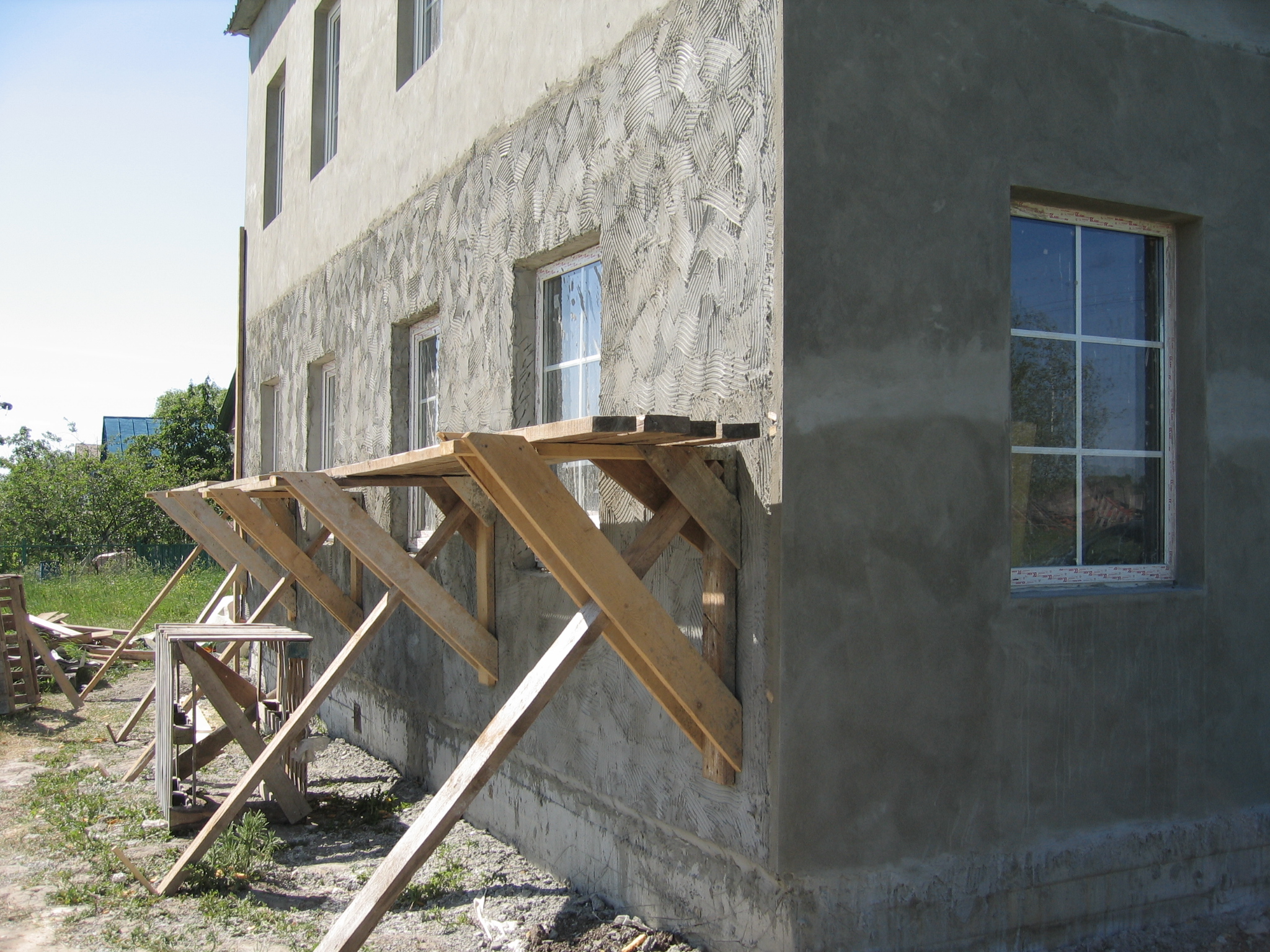

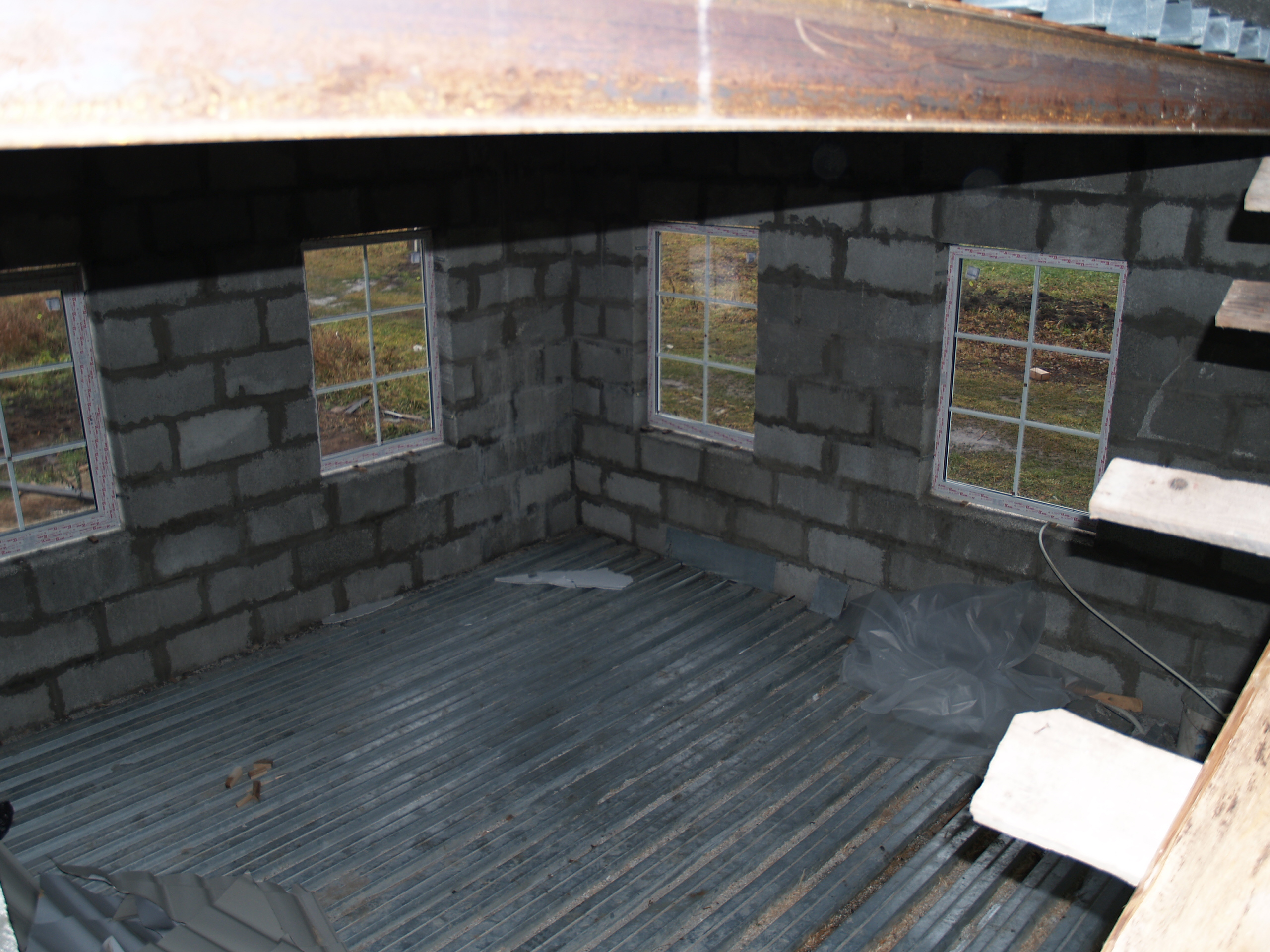

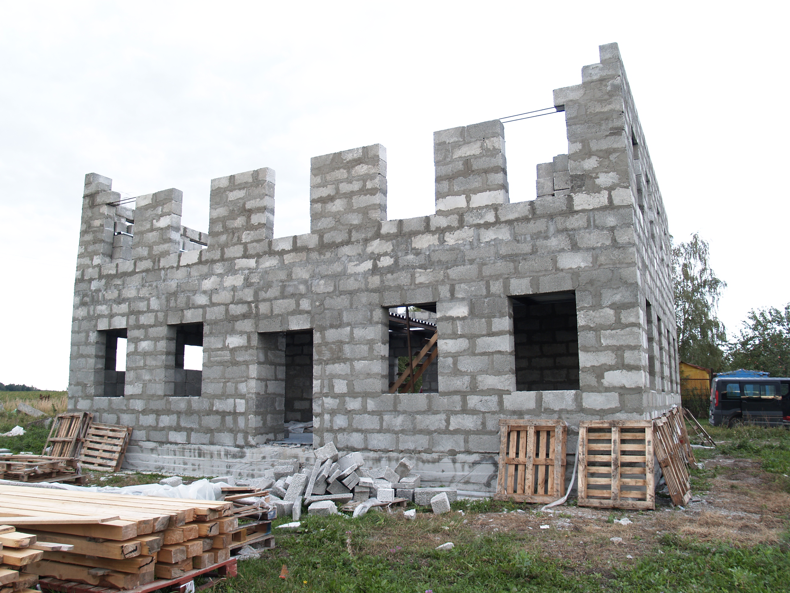

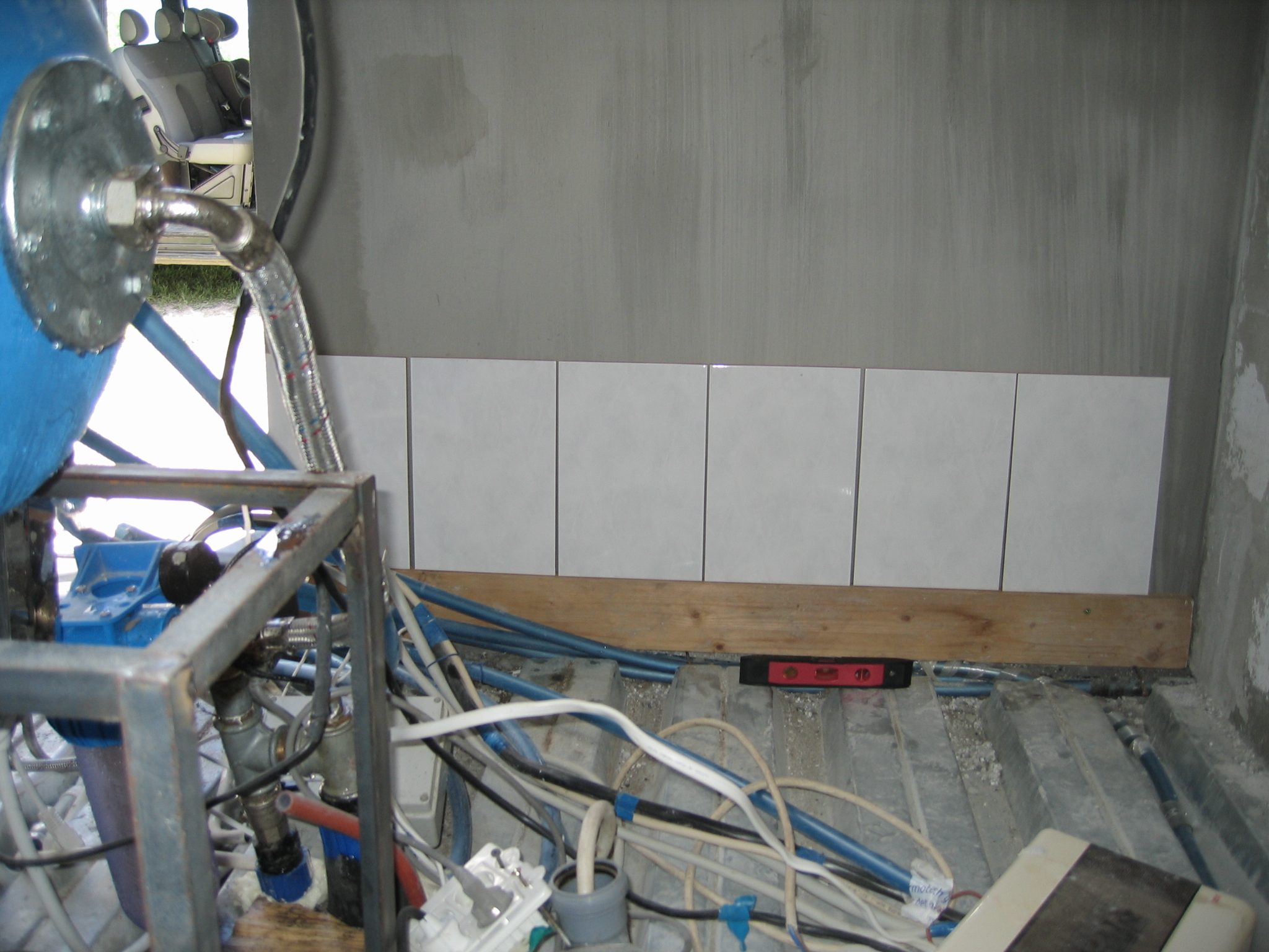

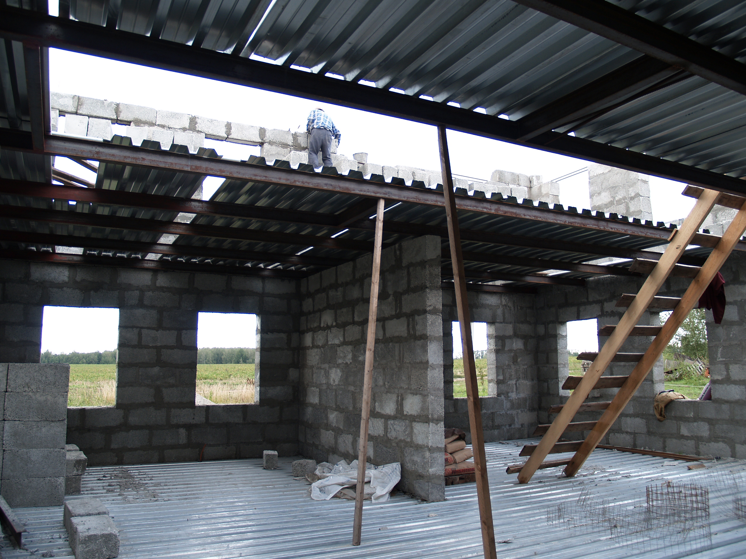

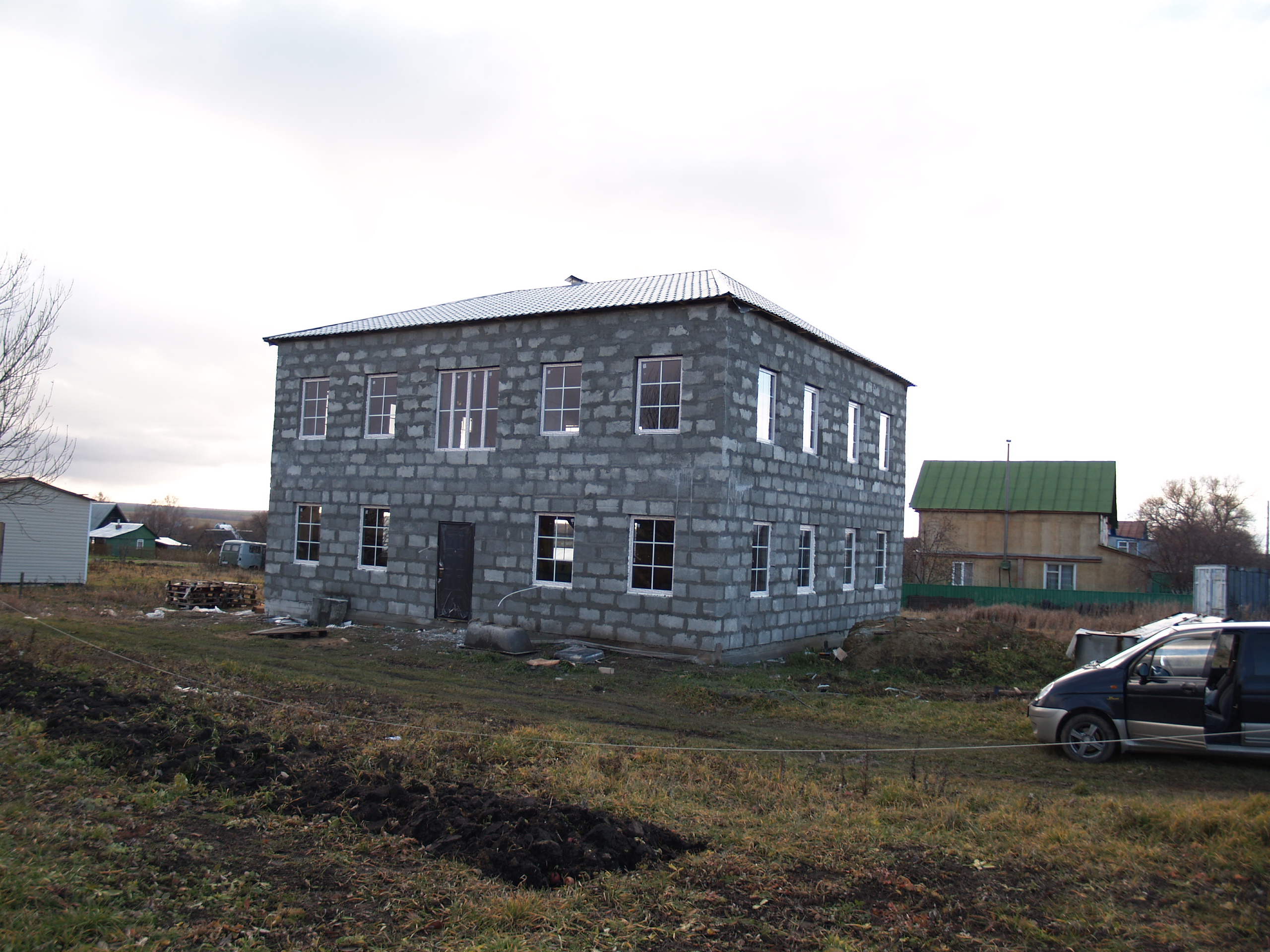

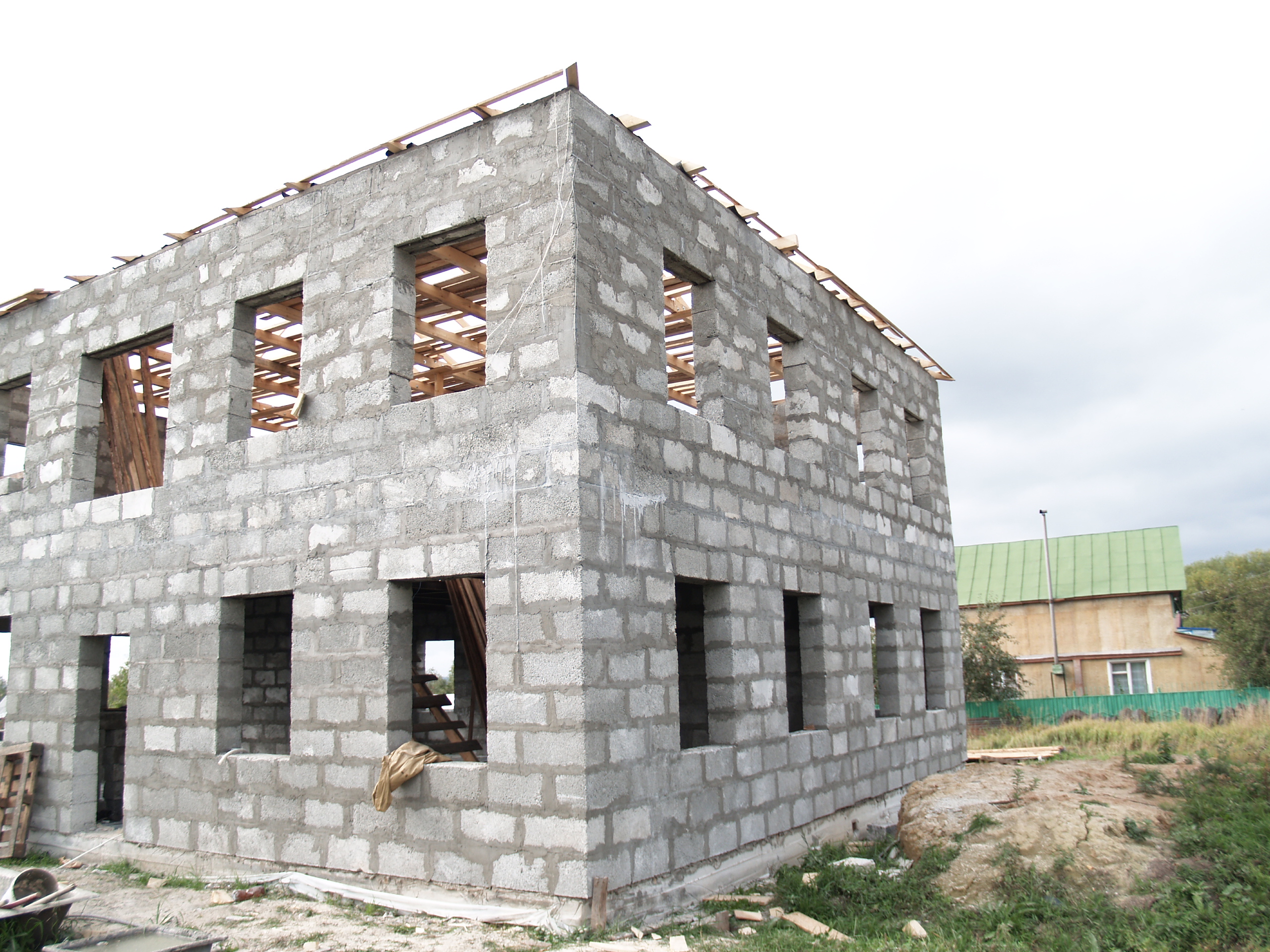

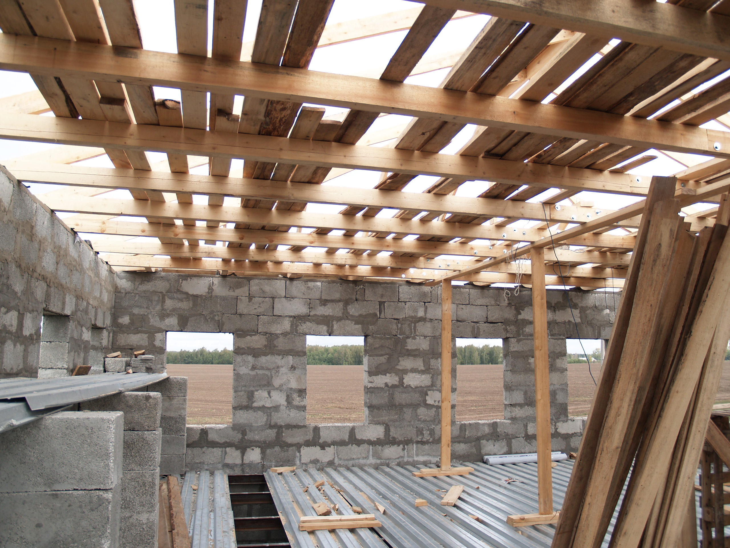

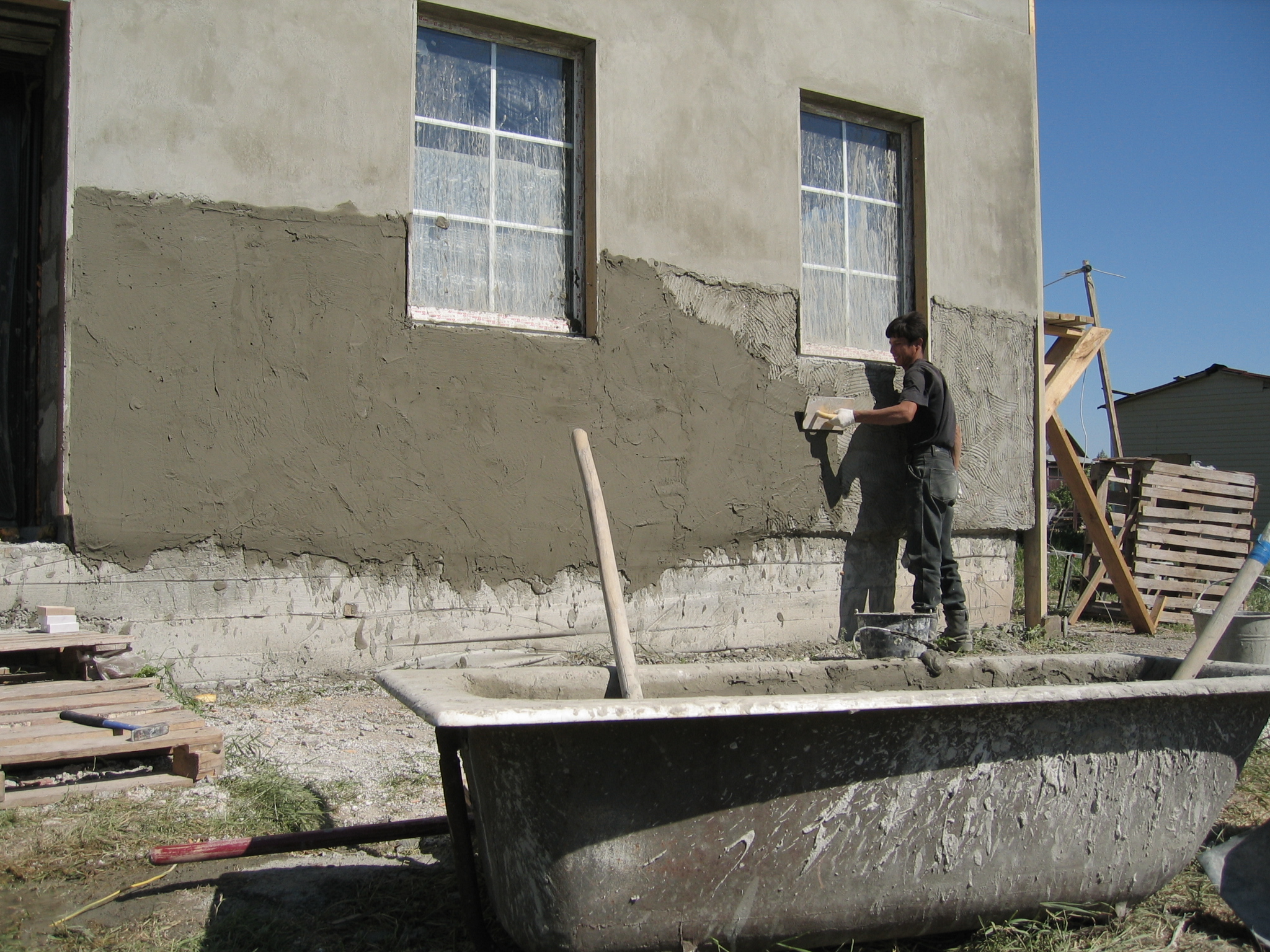

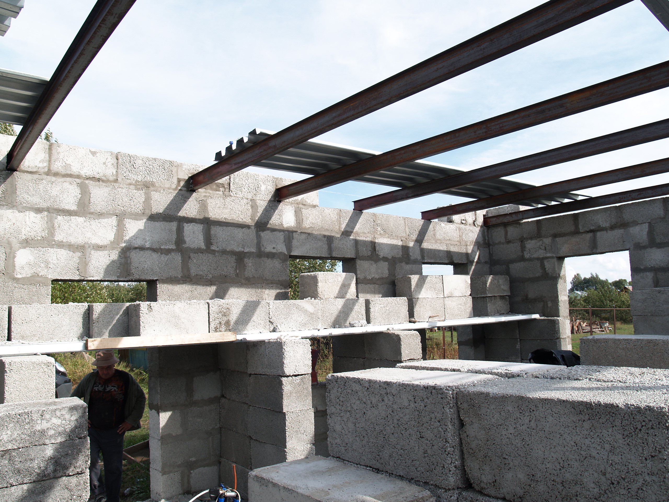

Мой дом от А до Я.

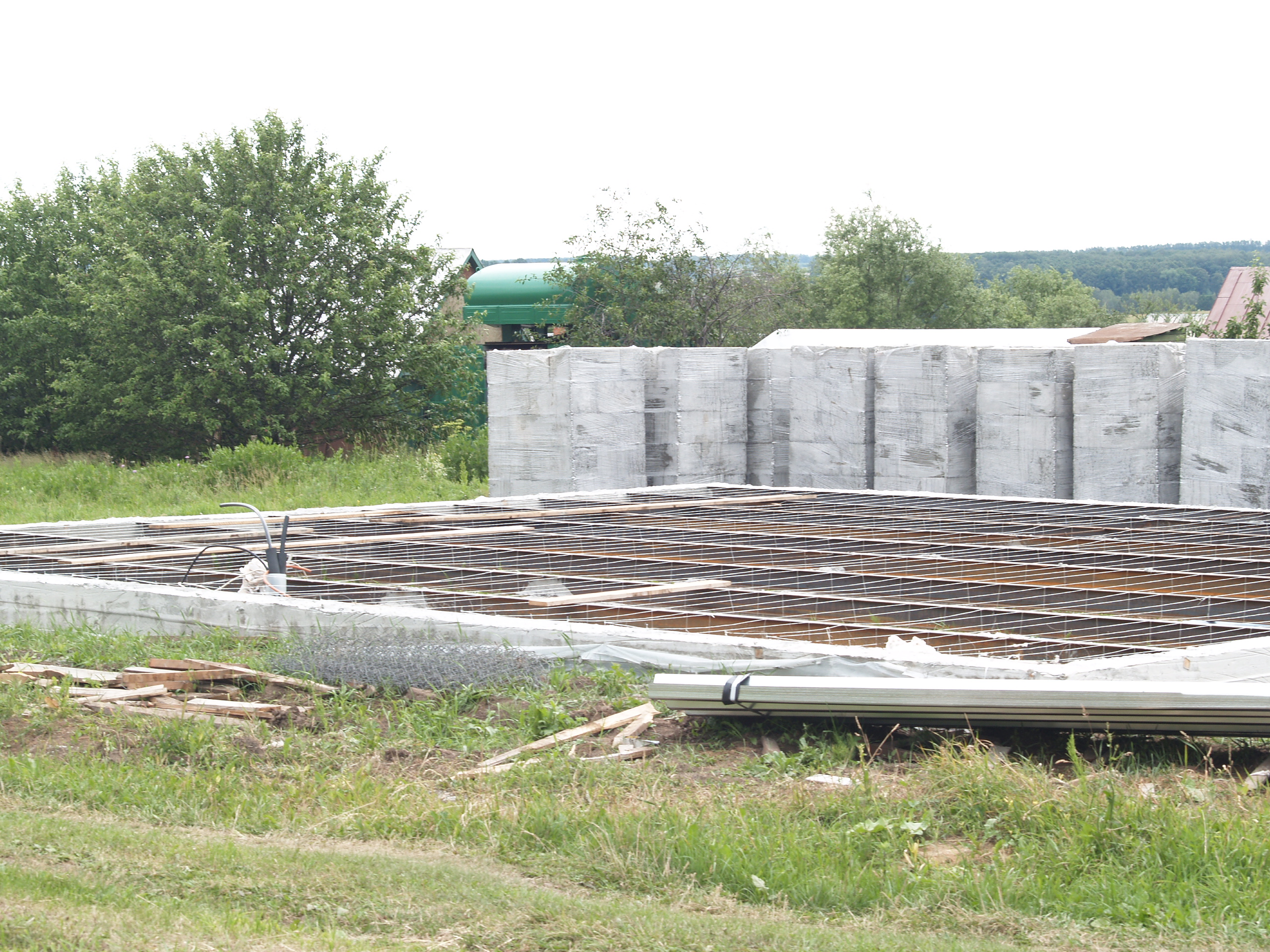

В самом начале были пробурены отверстия под сваи через каждые 1,3 м., заложена арматура, сделана опалубка залито бетоном. Крыльцо не планировал, но потом оказалось нужно и эстетически и практически, но отдельный фундамент гуляет сам по себе, я об этом знал, но ничего не поделаешь. Остальные этапы видно на фото, поэтому комментировать не буду. Начиналась как заготовка под классический особняк, но так как балки длинной 12метров, классический размер не получился 15 на 9. Пришлось делать 10 на 12м. Сейчас в доме на втором этаже заканчиваю перегородки из гкл. Вообще весь дом получился облегченным. Стеновыве блоки это полистиролбетон. В принципе дом теплый, отопление - теплый водяной пол, радиаторы под каждое окно и пеллетный котел.
Фасад украшать лепниной буду не скоро, так как кризис.

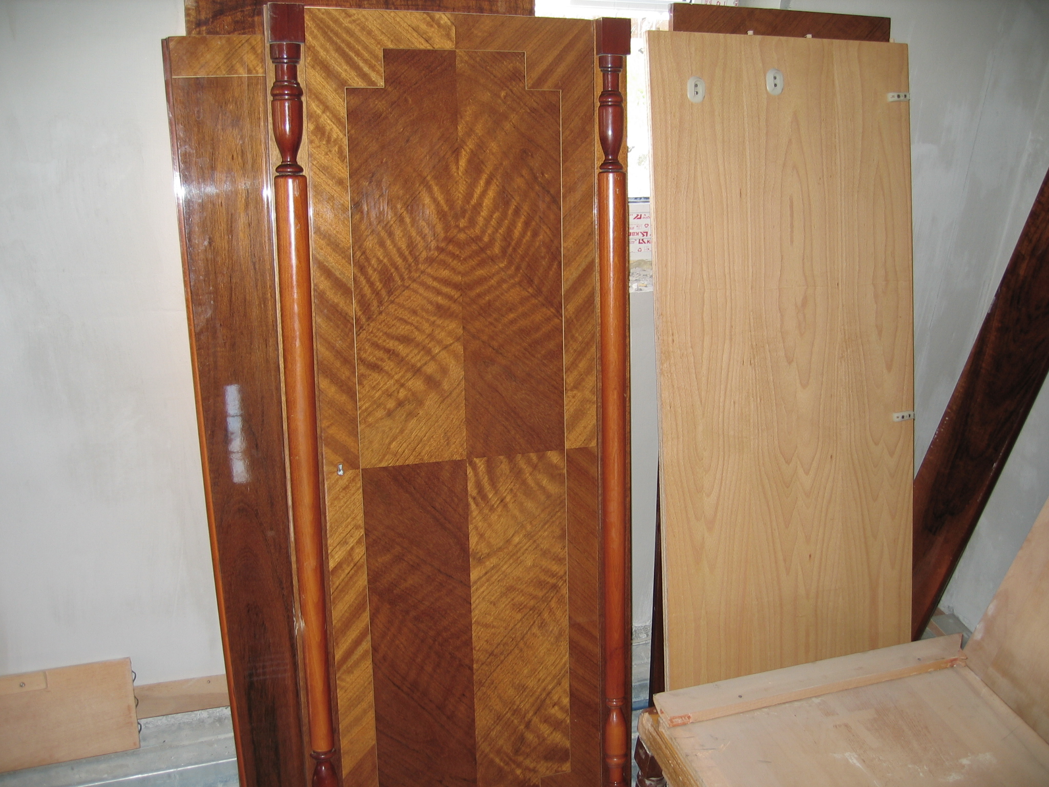

Лестница из деревянного мрамора, это моя идея вынашивал почти 3 года.

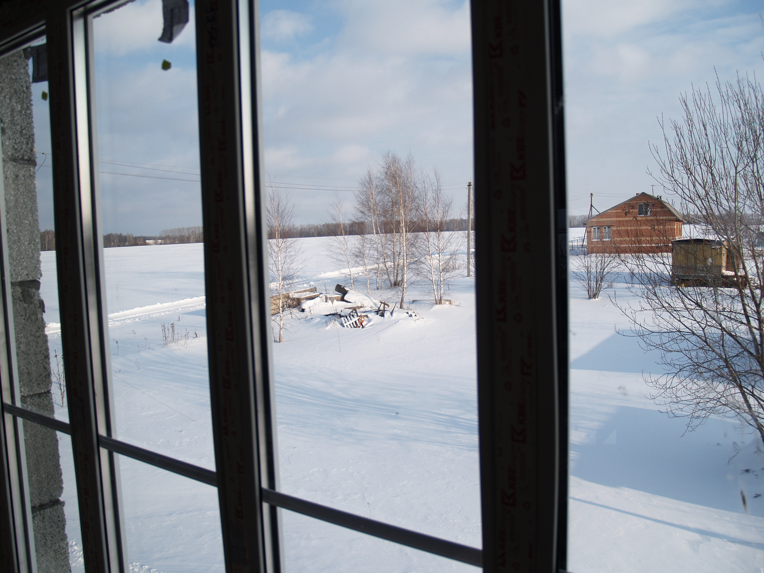

А в целом все как у всех. Если спросите почему так много окон, то во первых не люблю темноту, а в классическом варианте их должно быть ещё больше, но размером по меньше. Здесь уже сыграла экономия, на все денег и так впритык. Кстати даже при таком количестве окон мне все-равно темновато.

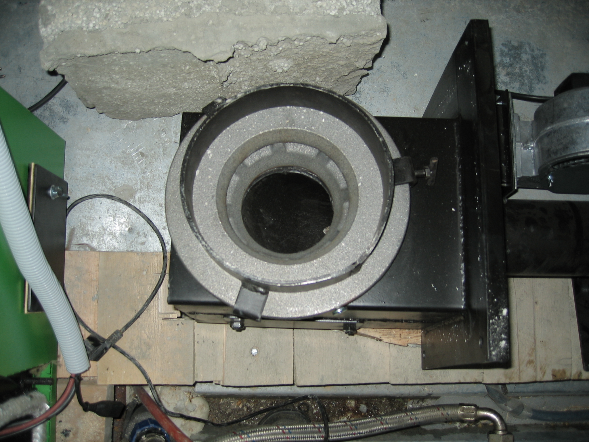

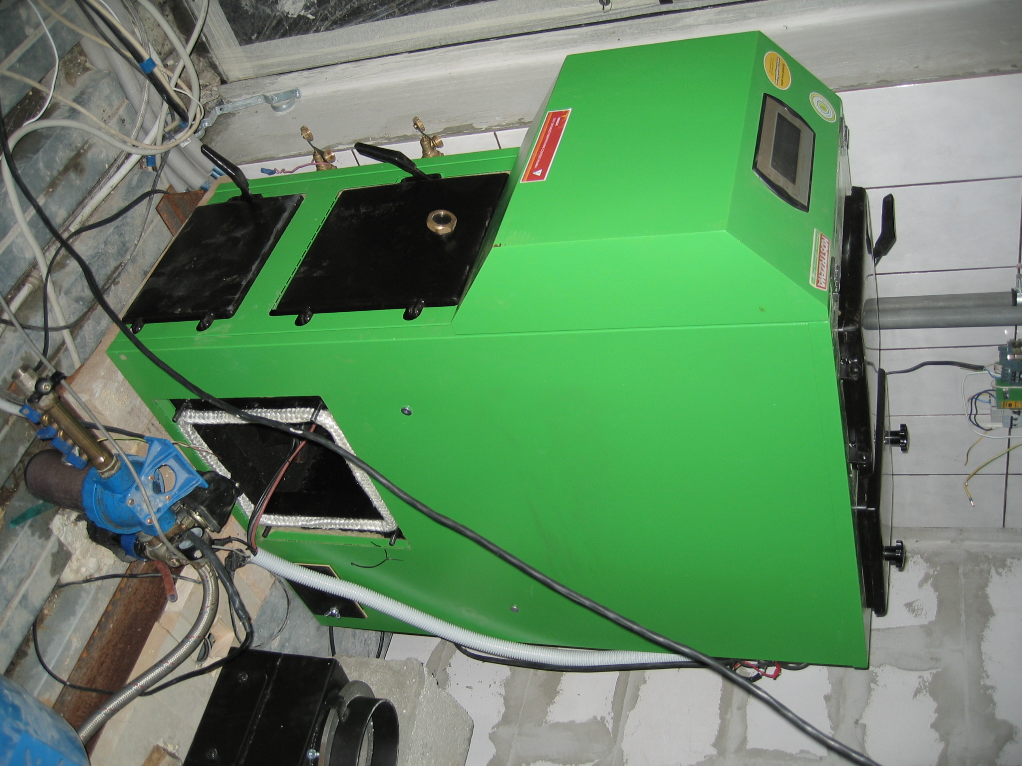

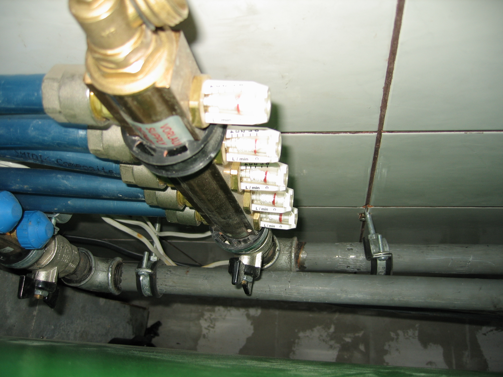

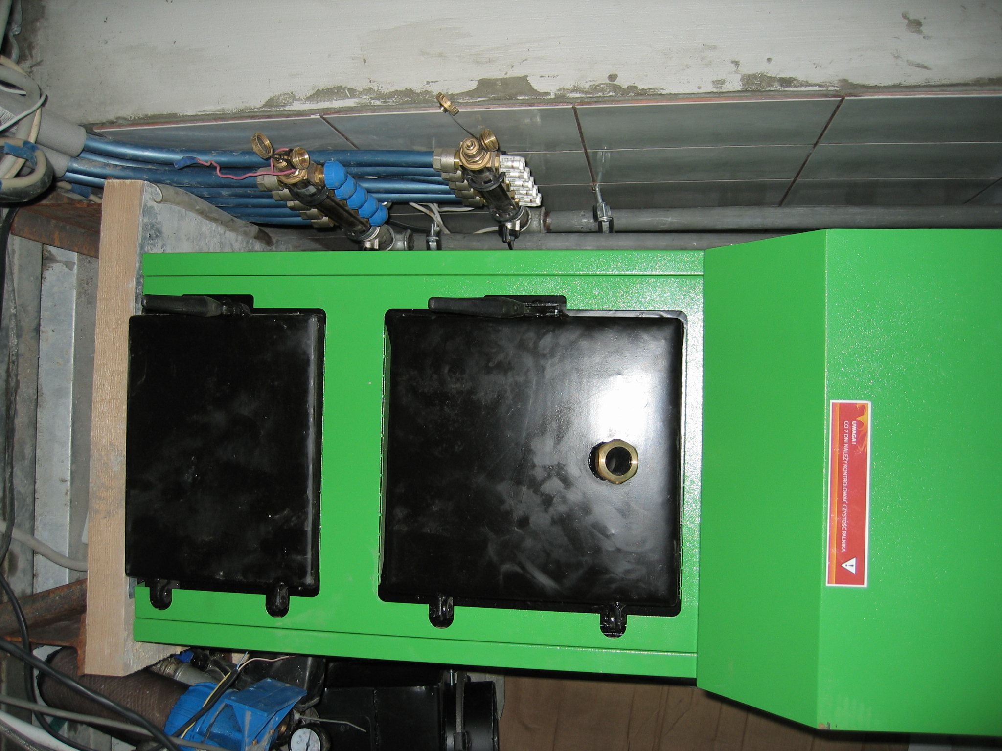

jimmik, Я так понимаю, что отопление пеллетами. Это-ж какой секас постоянный. Да и где-то хранить нужно фуру пеллет. В общем геморррр. Хотя, что делать - откуда в чистом поле могут взяться блага цивилизации?
ЗЫ: Даешь газификацию и канализацию всей страны!
Старый 04.04.2015, 14:56   #248
jimmik
Имя: Rifat
Регистрация: 29.12.2014
Адрес: Moscow
Авто: 2,0 4вд есп. белый
Сообщений: 1,681
jimmik jimmik jimmik jimmik
Про газ тема отдельная, лучше Украина пусть будет с газом и вся Европа по ценам ниже чем в России, а наши деревни и территории где этот газ добывается, обойдутся дровами и углем. Наш народ все вытерпит.
А вообще по пеллетам, я закупаю 2т. и храню в гараже-пока сарай, дом практически для летнего периода, но зимой мы приезжаем на новый год, на 8 марта и иногда на лыжах покататься. Поэтому топлива ещё остается на холодную весну.
В месяц уходит 1т пеллет, если топить постоянно, если с перерывами, то 1,5.
пробовал топить одну комнату 1,5квт обогревателем, в итоге за месяц по цене 2,9р. за квт, получается 6т.руб. Тонна пеллет стоит 6т.руб, но хватает на весь дом.

Добавлю одну картинку, чтобы было понятно как будет, а потом остальные по этапам.
На вопрос почему в таком стиле, отвечу, что я прожил часть жизни(все детство) в центре Москвы и это отложилось в сознании.
Да и усадьбы должны так выглядеть.

espace, Максим почему именно выбрали перекрытие Терива?
с заходом тяжелой техники сложно , а это монтируется вручную , заливал бетонанасос с вылетом 36м , так он поднял свой хобот над проводами и спокойно залил . совсем монолит не хотелось , тяжелый и материаллоёмкий

процесс идет потихоньку , фронтоны ростут
мучительный выбор покрытия для крыши вроде закончился
вот такой профнастил c-14 цвет графит . на фото стеновой , крышный такой же но навыворот
