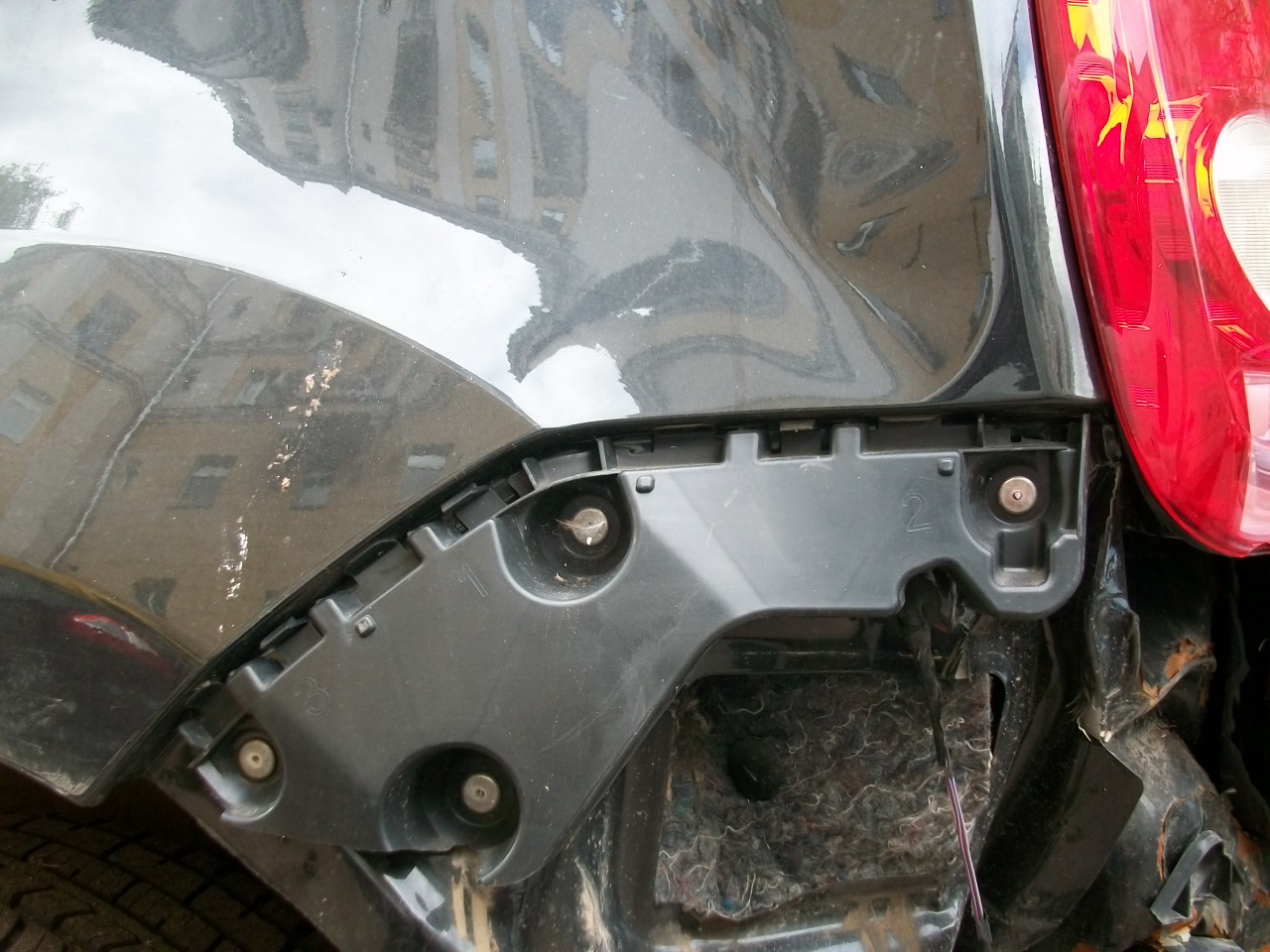

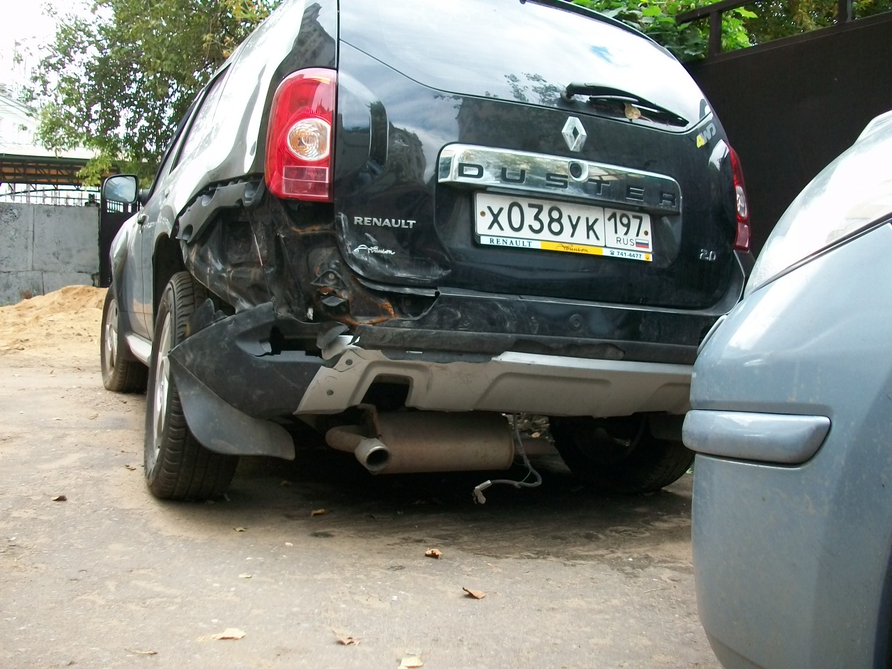

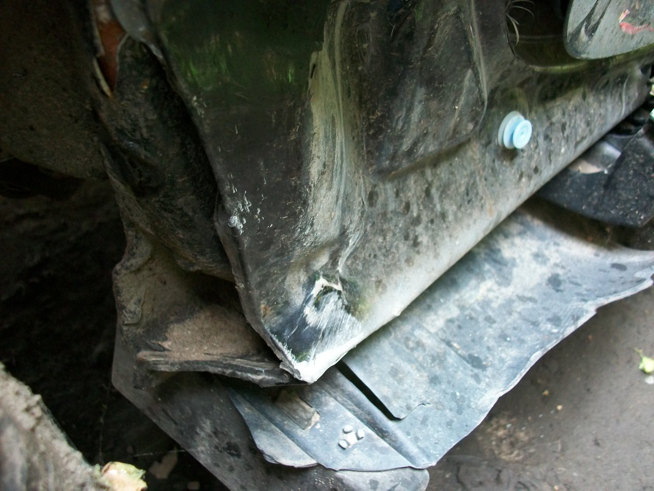

Вчера мотался по городу и увидел в одном из дворов (район Белорусского вокзала) битый Дастер. Кузов сзади пострадал, колесо заднее правое вдавлено, передок покоцанный. Жалко, хоть и не своё..., видимо давно стоит.
Сделал несколько фото из которых видно, какие детали не оцинкованы...
