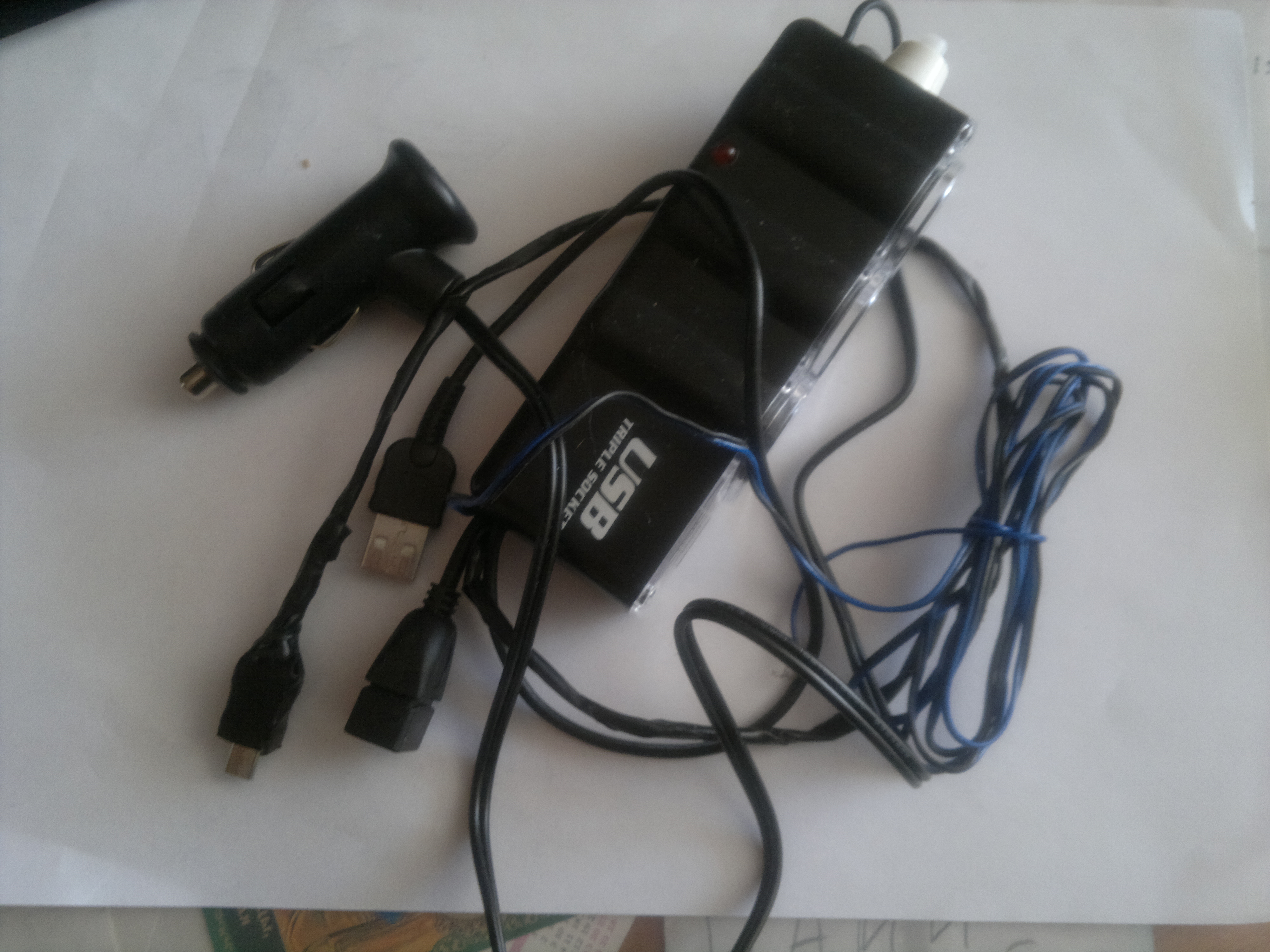

Всем привет.
https://b-a.d-cd.net/b61f1aas-960.jpg
Переключение мышь-зарядка буду организовывать по приведённой схеме. Только вместо переключателя использовал реле . Для того , чтобы мышь бегала при выклюенном зажигании и на машинах с автозапуском не разряжался акб при поднятом ручнике приблуду дополнил выключателем со светодиодом.
Схема хорошо видна на фото.

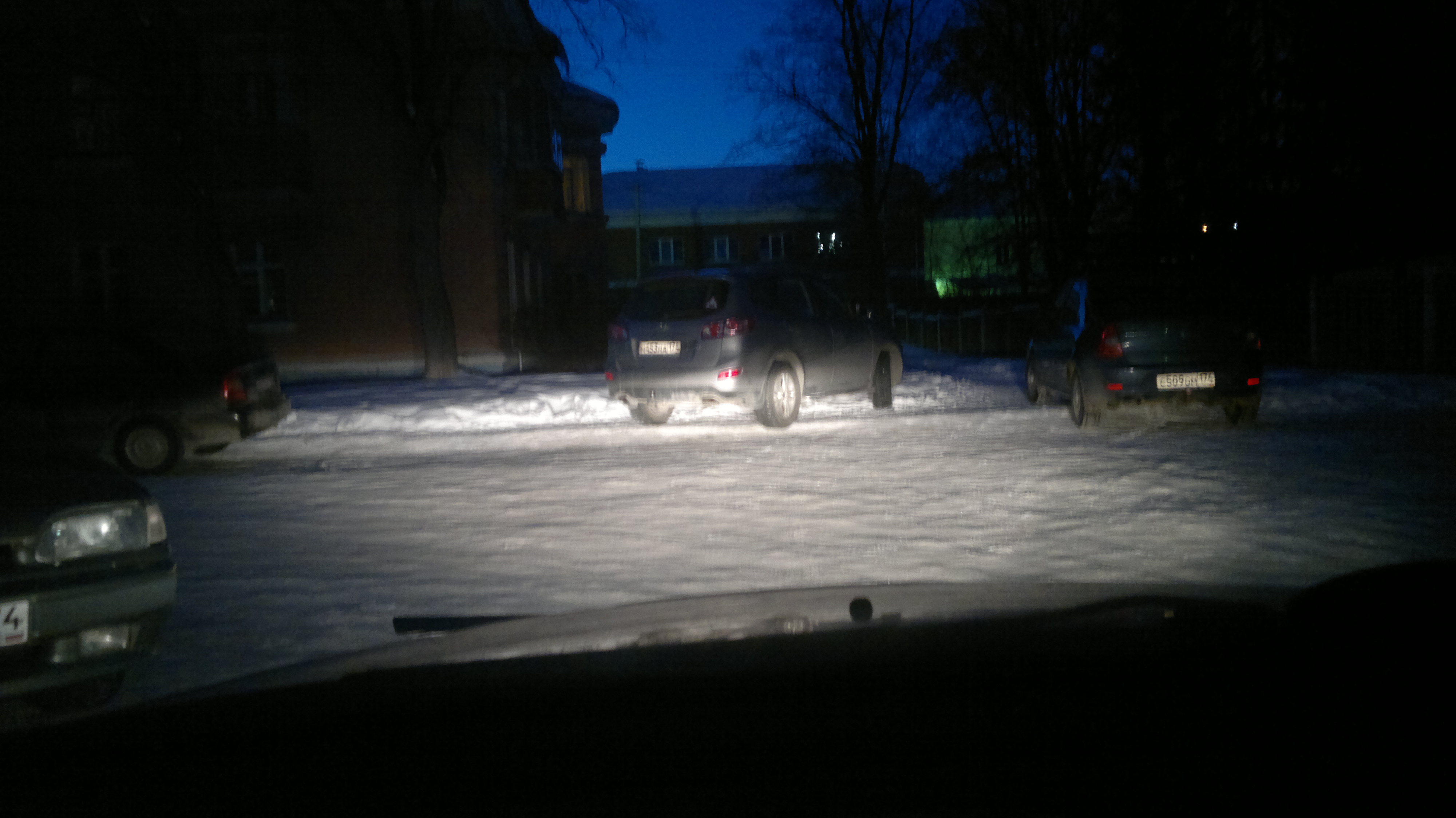

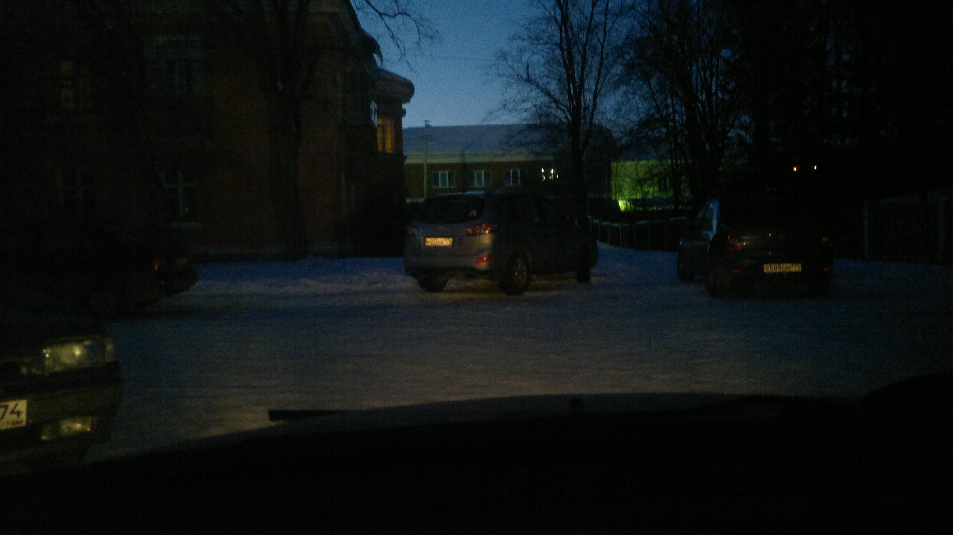

Всем привет.

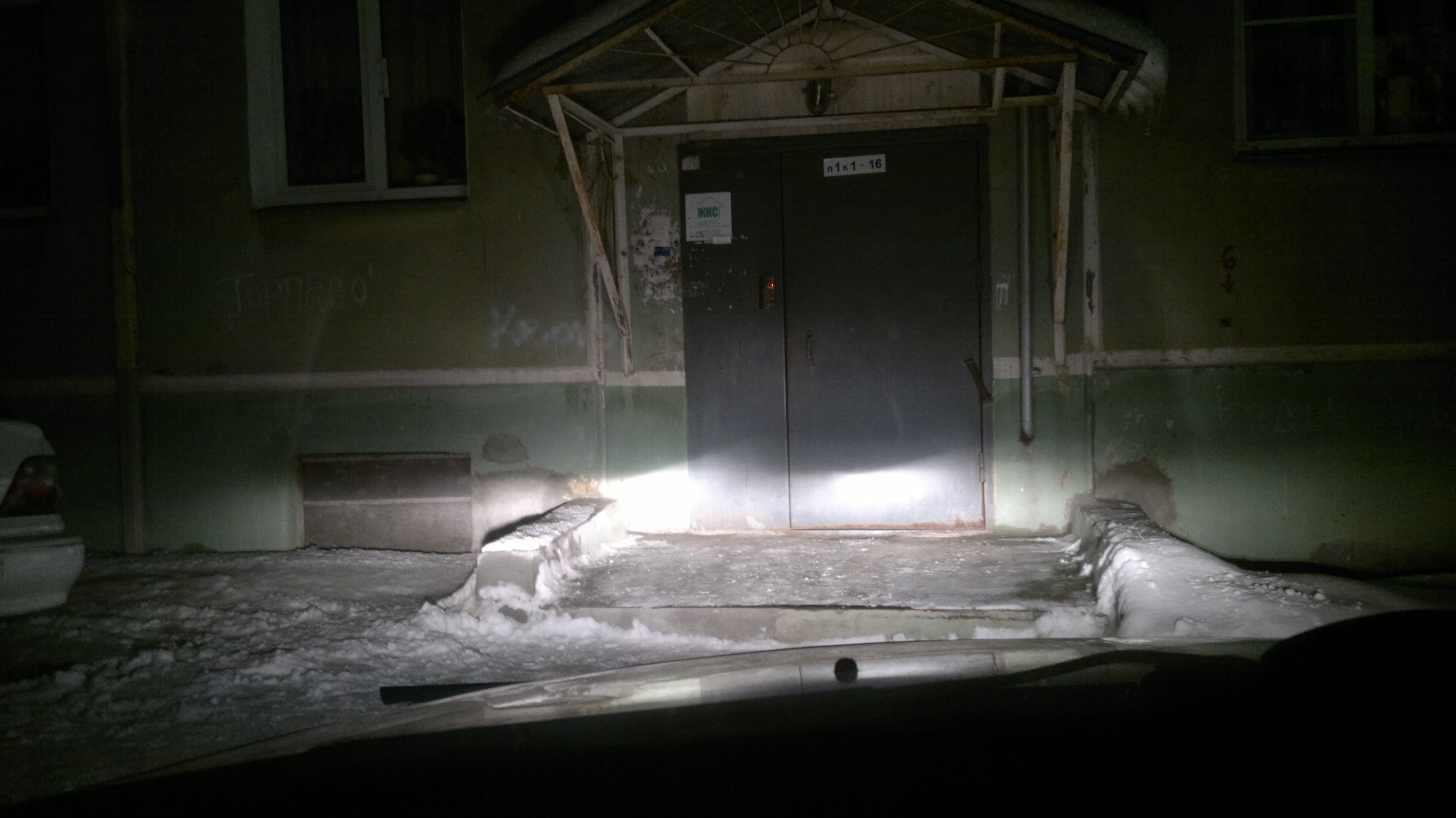

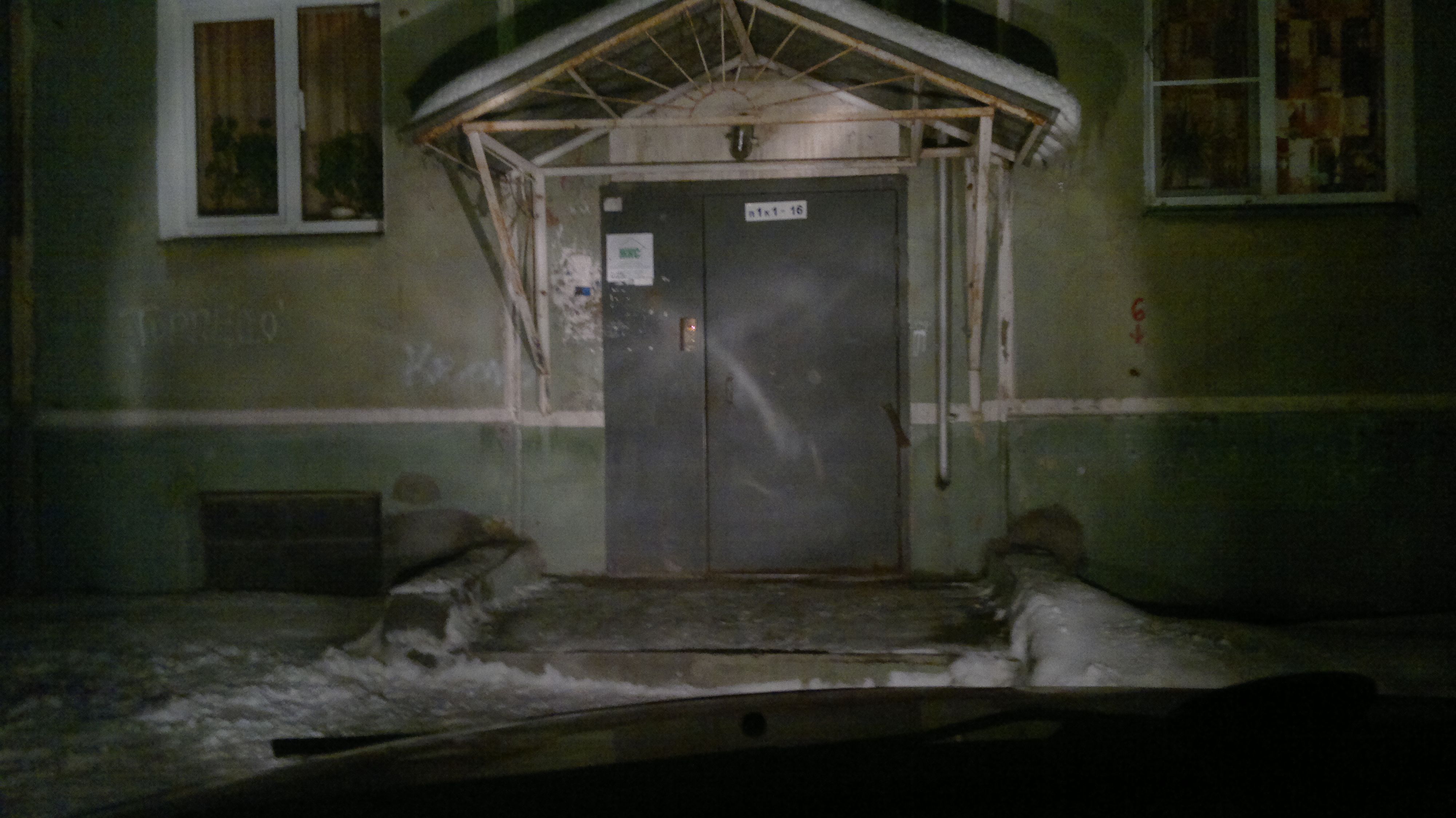

Патроны не плавятся (наверное), дхо работает.
С машиной в комплекте ещё и телефон на годик достался. нокиа н8.
Сегодня сфоткал с машины свет режим габаритов ( дхо с галогенкой 20вт и ближний).

Андрейчик, а тебе за такой свет шарики от подшипников в лобовое не полетят?
На левой фотке свет режима дхо. И он автоматически выключается при включении ближнего. А днём мощности в 20 вт не хватит, чтобы ослепить, а вот привлекать внимание машина будет.
На правой фотке штатный свет ближнего, но с выключенными габаритами.(выключаются автоматически).

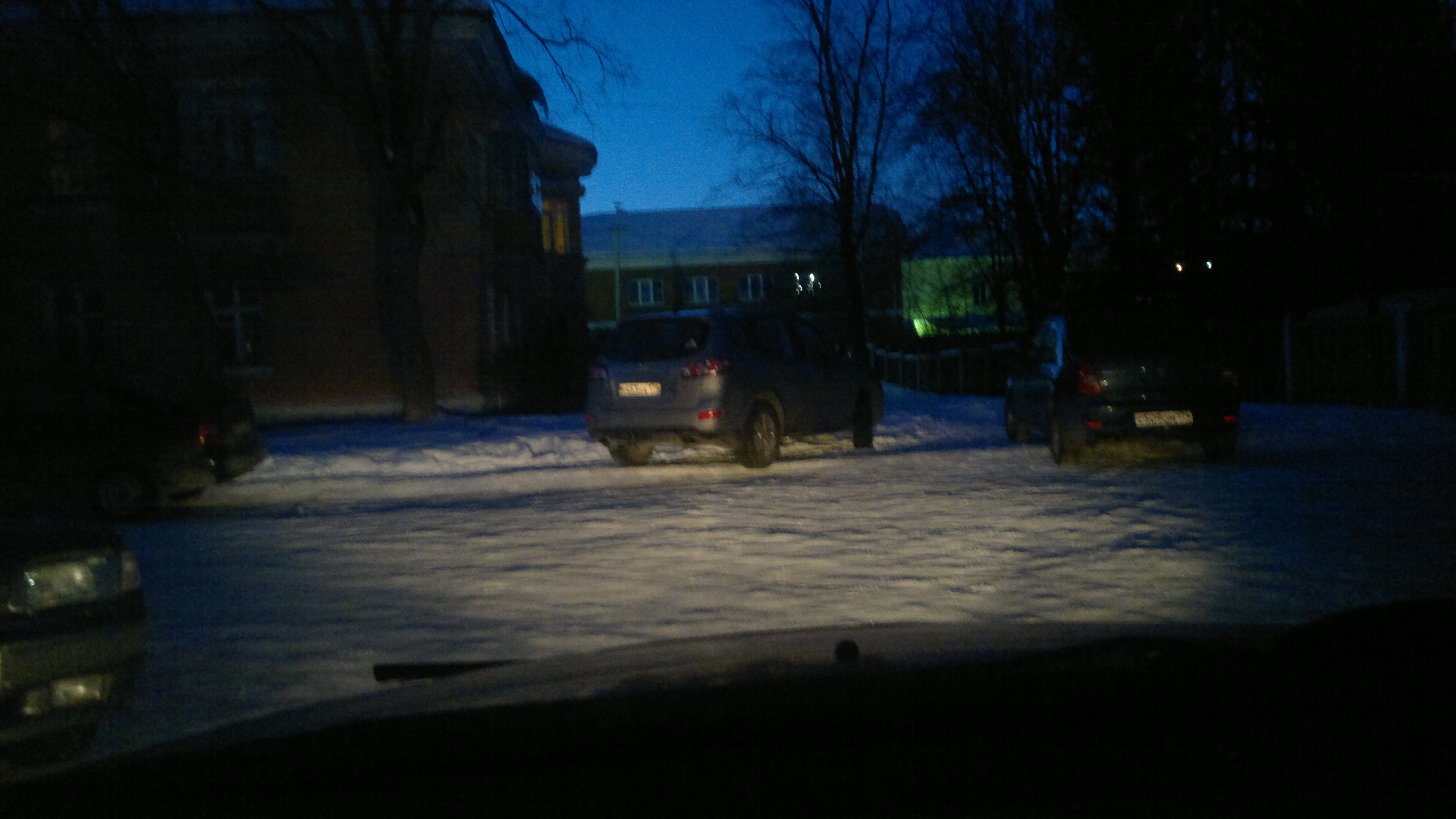

Вот ещё сегодня сфоткал.
1.Дхо (гаариты)
2.Дхо для трассы (габариты 20вт последовательно с ближним 55вт)+
туманки 27вт последовательно с дальним 55вт).
3.Ближний (габариты 20вт выключены).

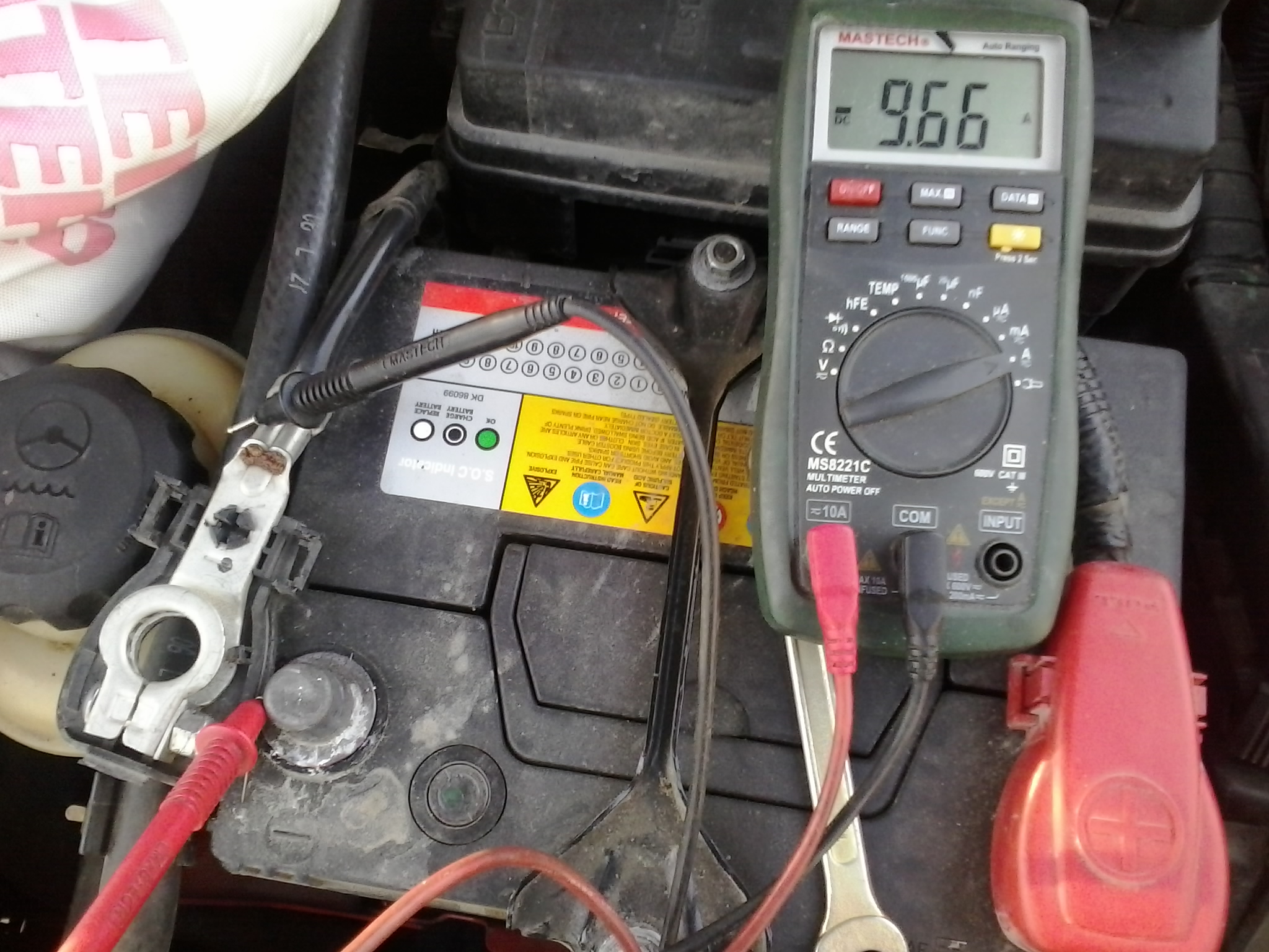

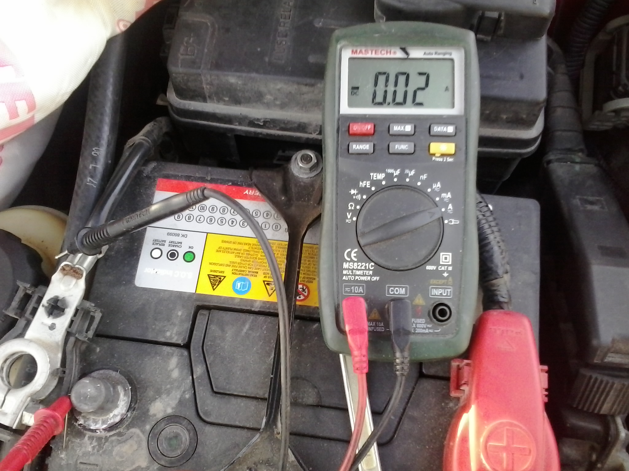

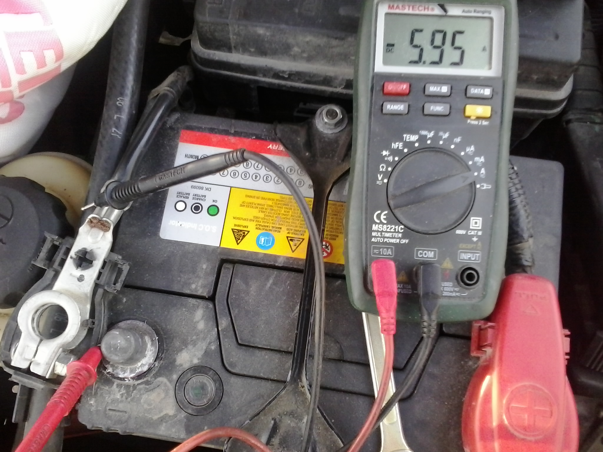

Как и обещал ранее замерил сегодня ток в различных режимах ДХО.
1. Ток сигналки .
2.Ток ДХО ( габариты по 20вт последовательно с ближним).
3.Ток ДХО+ ДХО трассы(туманки 27вт последовательно с дальним 55вт).

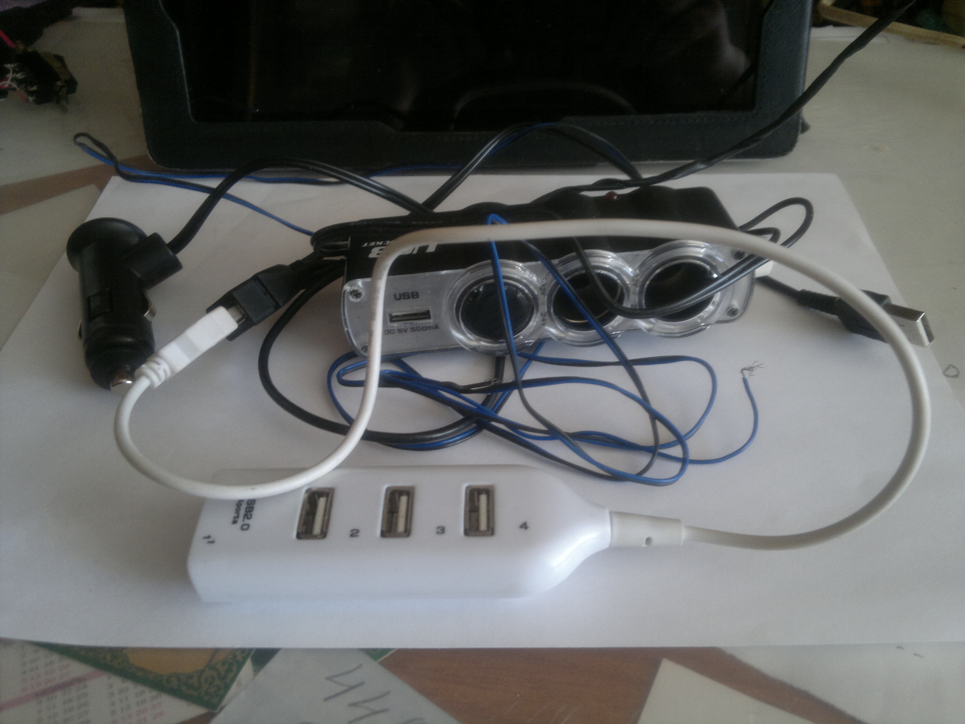

Всем привет.

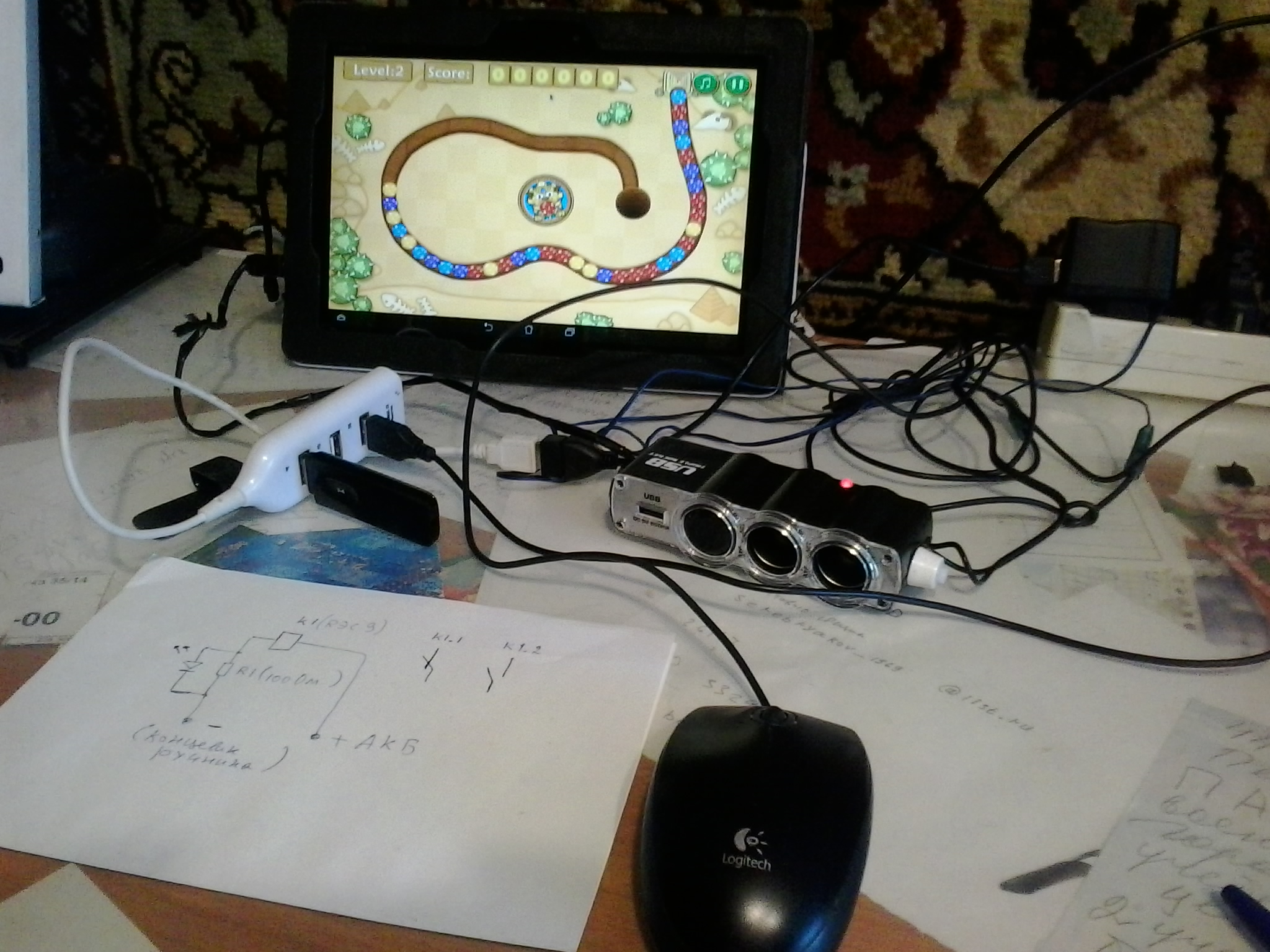

Если с фарами всё понятно и нет никаких вопросов, то с планшетом ещё не закончил.
У себя на форуме добрые люди подсказали куда чего подключить, ну чтобы мышь бегала только на ручнике. А при езде мышь будет спать, но планшет будет работать и идти зарядка. Работа планшета будет возможна и при выключенном зажигании с зарядкой. При выключении зажигания и открытии водительской двери зарядка будет автоматически выключаться. А при установке соответствующей программы планшет будет уходить в дежурный режим.( на лачетти).
Куда и чего подключить именно на дастере не знаю. И если спецы подключатся то и на дастере наверное будет работать.
http://www.lacetti-club.ru/vb_forum/...E2%ED%E8%EA%E8
Сегодня всё подключил . Для подключения к машине подключился к концевику ручника.
Т.е для реализации данной приблуды подкючился только одним проводом. Доволен как слон.

Выявились небольшие косячки в подключении планшета.
Посему хочу поделиться, ну чтобы не совершали чужих ошибок.
1. Планшет asus как оказалось имеет два фиксированных тока зарядки.
Когда идёт зарядка по крайним контактам микро usb разъёма то ток зарядки 0.46а.
И этого тока достаточно только для зарядки планшета в спящем режиме.
Добрые люди на форуме лачетти подсказали, что при замыкании мышиных проводов ток увеличится.
И действительно ток составил 0.64а.
Сейчас думаю переделать свой самодельный отг кабель с реле рэс-9 (2 независимых переключающих контакта) на реле рэс-22 (4 переключающих контакта). При опускании ручника будут замыкаться два мышиных сигнальных контакта .
2. Необходимо будет установить дополнительный разъём питания, чтобы он не выключался при выключении зажигания.
Разъём с постоянным питанием от акб также не подойдёт.( планшет и катушка реле отг кабеля высосут весь заряд с акб на длительной стоянке.
На лачетти решение найдено. Там на замке зажигания есть слаботочный выход.( питание 12 на нём пропадает при вытаскивании ключа зажигания.
Может и у дастера имеется такой выход на замке зажигания.
