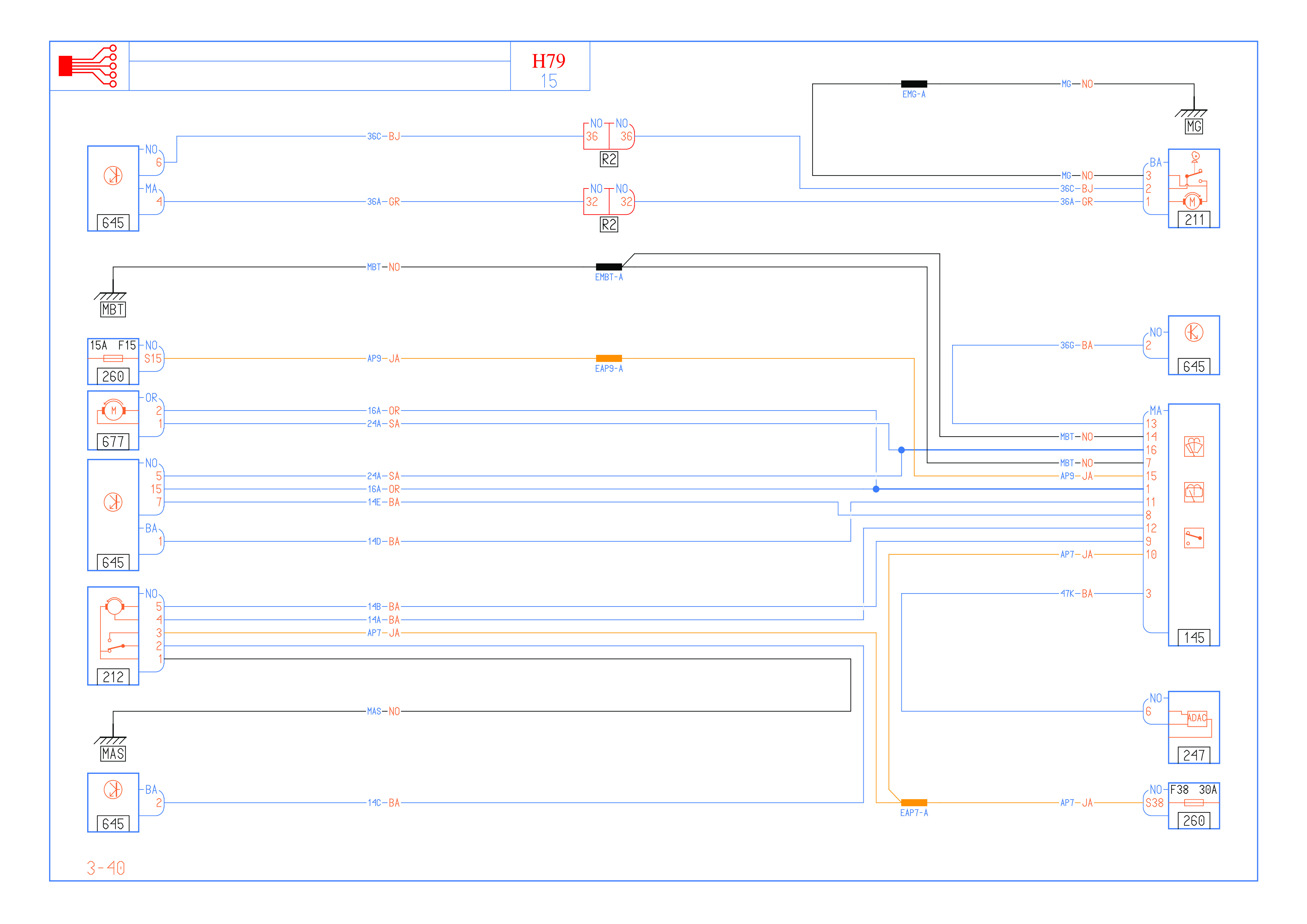

Обозначения:
145 - Правый подрулевой переключатель
211 - Мотор заднего стеклоочистителя
212 - Мотор переднего стеклоочистителя
247 - Панель приборов
260 - Салонный блок предохранителей
645 - ЦЭКБС
677 - Мотор стеклоомывателя
