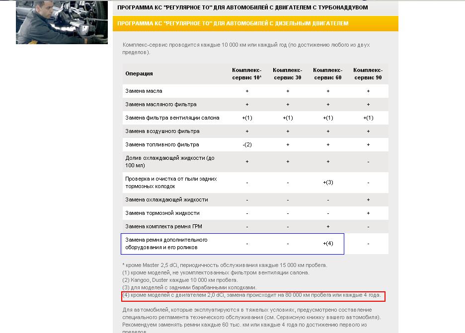

Толи лыжи не едут, толи я чего-то не понимаю.
Мне на дизеле дилеры навязывают замену ремней ГРМ на ТО-6 (60000) Но по регламенту, выложенному на сайте Рено ремни дизельных машин должны меняться на 80000 кроме движка 2.0, у которого замена на 60000. С какого перепуга менять ремни на 40000, они что тряпочные ШТОЛЕ??? |

В принципе ремни можно менять на каждом ТО, но не очень бюджетно получается.
А теперь чтобы не быть голословным прикреплю выдержку с Российского ОФ сайте Рено P.S. Сори за офф топ. А в Вашем сервисе круиз контроль на дастер поставить можно? |

phenixas, Вы не правильно трактуете. - это не меняется, а + меняется.
+ стоит на каждые 60тысяч.
