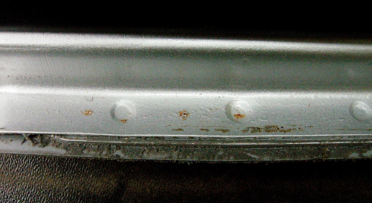

Принесу свою ложку дёгтя. В середине прошлой зимы заметил пару точек ржавчины на внутренней стороне задней двери в том месте, где она касается резинового уплотнителя. Наблюдаю до сих пор. Растёт. Летом решил поставить пластмассовую накладку на порог багажника. Когда снял уплотнитель в месте стыка, увидел "радужную" картину. В тот момент было две заметные точки. (примерно месяц назад, сейчас - уже четыре. Самое примечательное то, в этих местах резина не касается металла. Поскольку это самая низкая точка в конструкции, то там скапливается влага. Когда проходил ТО2 в Петровском, сказали, что по двери - гарантийный случай. Но я ещё не знал об этом "сюрпризе". Обстоятельства складываются так, что мне предстоит ремонт заднего бампера (по КАСКО), заодно надо решить и это. Как будет получаться - отпишусь.(P.S Скорее всего не раньше середины октября.)

Старый 28.10.2013, 14:25   #2
Екатерина
Аватар для Екатерина
Адрес: Тамбов
Авто: Kaptur 4x4
Сообщений: 1,717
состоялся повторный осмотр. прошёл в мирной конструктивной обстановке.
Николаев Алексей Олегович рассказал процесс появления вздутий. это всё от нашего пресловутого пескоструя и камней. сначала точка, потом вода и в итоге вздутие. по сколам нет ржавчины. металл оцинкован. в итоге было принято решение наблюдать. что бы сейчас не перекрашивать 4 элемента. заводская покраска всё же лучше чем перекраска.
по механизму безопасности в дверях было сказано смазывать. что бы препятствовать образованию ржавчины.
так что думайте как защитить свой автомобиль от пескоструя.
Что-то я пропустила это сообщение. Этот бред сивой кобылы я тоже слышала от нашего зам. директора по кузовному ремонту (да простит меня он если я не так обозвала его должность ). То есть пескоструй у нас и в лобовое тоже летит? У Вас же над лобовым стеклом тоже вздутие? Что за бред :"Пескоструй. Сначала точка, потом воды и в итоге вздутие"??? Там же оцинковка!!! Пескоструй если сможет оцарапать металл, то там оцинковка!!! Вдобавок судя по его логике, песок пристает по всему кузову, только вздутие почему-то в определенных местах и далеко не на всех машинах проявляется. Иначе мы бы все на ржавых болванках ездили бы. Вздуваются Камрюхи, их перекрашивают молча, т.к это заводской брак.
Наш Анатолий счемто (кузовных дел мастер) тоже меня убеждал, но как химик химика ни фига не убедил про пескойструй, ибо это бред.
О том, чтобы на арки наклеить защитную пленку, также было мне предложено. Только потом сказали, что тогда гарантия слетает мгновенно, если под ней заржавеет что.

сегодня при осмотре в Петровском. опять прозвучала фраза, что вздутие считается до момента появления точки в центре. как только появляется точка, то открывается доступ влаге и завод может отказать в перекраске таких вздутий.
и ещё прозвучал срок 3 месяца на ЛКП.

позиция Авантайма в плане гарантии на ЛКП мне понятна. по-этому вопрос с ними был закрыт и перенесён в Петровский.
вчера в Петровском Мытищи состоялась очередная фотосессия вздутий. сегодня утром отзвонились. решение по моему вопросу наконец-то принято. жду вызов в кузовной цех.
Какова позиция Петровского? Брак или пескоструй?
Старый 28.10.2013, 15:10   #20
Екатерина, не знаю повлияло ли на решение отслеживание моего случая заводом. но сегодня утром по телефону было сказано, что будем делать все 4 элемента. я так понимаю, что признали браком. посмотрим, что скажут при приёме автомобиля.
