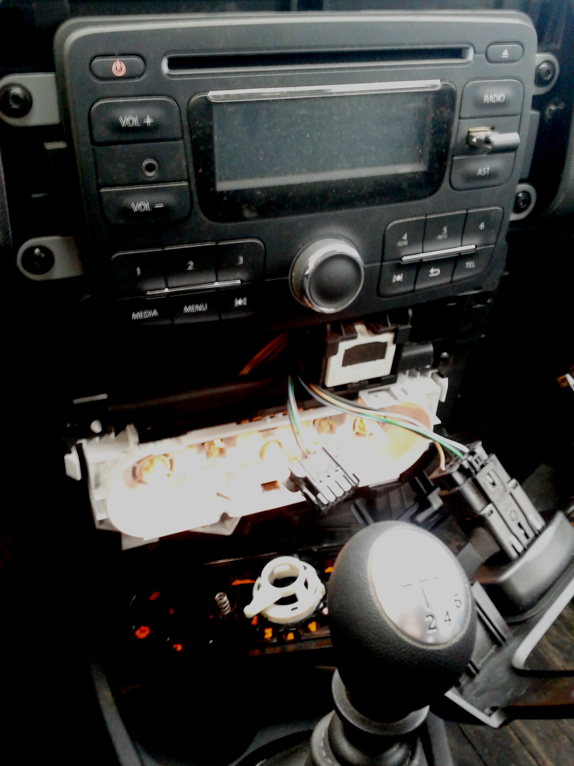

Перегорела очередной раз лампа климата. Купил в магазине около дома 2 лампы 1.2Вт. безцокольные -не подошли и лампу на 1.5Вт. Подошла, светит чуть ярче и я немного переживаю чтобы ничего не расплавила.
Найду, куплю на 1.2 и заменю еще раз, а то в темноте не видно крутилку направления.
Старый 06.11.2019, 16:30   #5

Здравствуйте! Пропала подсветка управления климатической системой и подсветка подогрева сидений (не знаю была ли она). Подогрев сидений работает. Вентилятор и кондиционер тоже работают, но без подсветки в ночное время не видно. Какие предохранители за них отвечают и где они?
Не могу найти.
Дастер бензин, 2л, полный привод. 2013г.
Спасибо заранее.
Сергей Серега вне форума   Вверх Ответить с цитированием
Старый 06.11.2019, 16:40   #6
Сообщений: 8,746
Подсветки кнопок подогрева с завода нет.
Блок управления климатом подсвечиваются 2-мя немного специфичными лампами. Наверное - перегорели.

Спасибо, попробую.

Помогло. Заменил лампы, подсветка климата есть! Спасибо!
