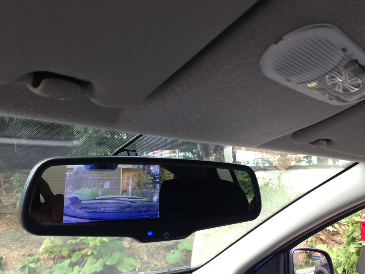

При покупке Дастера Од поставил мне в "подарок" зеркало с монитором заднего хода. Вроде по каталогу 7711546782. Задним ходом ехать, конечно. удобно. Но на этом зеркале еще есть кнопка по центру внизу. Я ее жал, конечно, но ничего не менялось. Есть еще две кнопочки снизу зеркала, включают лампочки подсветки на зеркале. Но вот кнопка в центре нижней кромки зеркала не дает мне покоя. Насколько я понимаю, можно к этому монитору подключить и переднюю камеру. А это мне необходимо - так и не могу парковаться в "плотный" строй. Камеру то купил, но как ее подключить монитору? Вытащил провод сверху, из под обшивки потолка. Там есть разъем. Видимо, для прохода в тонкие отверстия. Но дальше идет опять один кабель. И проходит в правую стойку, и уходит куда то в торпеду справа.
Кто нибудь знает, как оно там дальше? Есть там колокольчик RCA для передней камеры? И как до него добраться?

Чтоб не плодить тем напишу наверное тут:
В поиске не нашел темы про установку зеркала заднего вида с камерой. АлиЭкспресс изобилует различными вариантами и зеркал, и камер. Может кто-то расскажет (с ссылками) какие конкретно зеркала брал, как ставилось, как работает и т.п.?
Сам хотел сначала универсальную накладку с мониторчиком на штатное зеркало. Но плафон освещения мешает и она не встает нормально. Посему походу надо снимать штатное и брать с нужным разъемом, пока еще не знаю с каким
Есть кстати вариант беспроводного сопряжения камеры и зеркала - вот тут комплект. С одной стороны к нему зеркало втыкается, а с другой камера. Не надо по идее провода по салону тащить. НО есть вопрос - есть ли у нас под торпедой провод по которому идет питание при включении заднего хода?

Много я с зеркалами на кувыркался...
На предыдущей то же мешал плафон, поэтому зеркало и камеру ставил вверх ногами. Если камера без парковочных линий, то вообще норм.
С беспроводной то же имел дело. Не советую. Возни не меньше. Запитывать нужно оба устройства, мало того у меня передатчик накрылся после четвертого включения...
Сейчас стоят такие:
https://ru.aliexpress.com/item/Wirel...274233eddxf2Hf
https://ru.aliexpress.com/item/Unive...274233edd2FnM6
Зеркало конечно дороговато, но оно асферическое, в основном предлагают обычные плоские зеркала...

Я ставил комбо 5 в 1 вот такое ARTWAY MD-165
Устанавливал в спецсервисе, из слов мастера знаю что самый гемор был при протаскивании кабеля через потолок, а так всё штатно у него прошло.
Хоть и отзывы на сайте в основном благостные, приведу минусы почему снял через месяц где-то и продал на авито:
1. Так как у нас зеркало заднего вида довольно близко, а комбо одевается поверх него на резинках, то обзорность справа сверху намного ухудшилась, так и не привык к этому.
2. Слишком сильная яркость индикаторов ночью даже на минимуме, компас там, да и ещё кое чего, так по глазам и било, нервировало.
3. Обзор камеры заднего вида никакой просто, угол настолько мал что двигаться задним ходом будешь только в слепую, приходилось головой крутить и зачем тогда такая камера! А помню что камера нестандартного подключения и любая не подойдет, плюс понятно что после поездки в сырую погоду камера постоянно забрызгивалась и без предварительной очистки будешь просто слеп.
4. Радар-детектор огорчил слишком близким срабатыванием на камеры, низкая чувствительность.
5. Кнопки под комбо и забываешь иногда которая за что отвечает.
Короче пролетел я на этом комбо, это было года 2-2.5 назад. Не знаю может сейчас производитель улучшил устройство. Но больше ставить ничего такого не планирую, живу то я не в мегаполисе, мне хватает датчиков парковки.

Купил себе зеркало,с затемнением, регистратором и камерой заднего вида. Заменяет штатное. Брал в "черную пятницу",обошлось в 6 т.р. Отзывы хорошие. На днях установлю, отпишусь в своем бортовике.

У sam_vlg установлен пластиковый козырек между зеркалами, как я понял. Этот козырек не дает возможности штатно установить накладное зеркало. Как я уже писал или вверх ногами ставить или менять полностью зеркало вместе с ножкой, тогда можно и с региком брать...

Накладное зеркало ставится отлично. Ни чему не мешает. Надо правильно на Алли выбирать.

На Дастерах с конца 2015 в комплектации привиледж на потолке между солнцезащитными козырьками устанавливалась пластиковая инкрустация, которая мешала установке и настройке накладных зеркал... Я с этим столкнулся на предыдущем Дастере...

Ну по ссылке накладка на зеркало, причем прям капец дорогая. А на рестайл накладка не встаёт никак из-за плафона. На дорестайл должна встать без проблем.
Сообщение от Лис Посмотреть сообщение
Да, стоит козырёк, и накладка туда не встанет вообще никакая, хоть вниз ногами хоть вверх ) Менять только зеркало с ножкой.
Я если честно думал что раз авто настолько популярное, то на клубном форуме будет исчерпывающая тема про камеру заднего вида и самое главное - зеркало
Про вид подключения пока думаю. Если беспроводной (у друга на мицухе комплект беспроводной с Али пашет уже 4й год), то надо обязательно найти под торпедой провод питания при включении задней передачи. Иначе грамотное включение мониторчика не реализовать. А если тащить провод с зада, то весь смысл беспроводности пропадает
А для камеры на серебристой накладке "ДАСТЕР" на задней двери есть прям площадка прямоугольная рядом с подсветкой номера. Судя по всему место для камеры предусмотрено. НО, оно получается не посередине авто, и если поставить камеру, то изображение соответственно будет не симметричное, левый край бампера вообще не будет видно. Если прикручивать посередине, то там рядом кнопка багажника, и при открывании за это центровое место рукой берусь когда открываю. Станет не очень удобно, да и камеру можно ненароком рукой задевать. Посему думаю про камеру-номерную рамку.

Заказал на Али,камеру в плафоне. Померил. Надо точить или ещё что-то придумывать,иначе накладка мешает,закрывает пол картинки.
Про подключение зеркала к заднему ходу. Зачем? Экран включается при сигнале с камеры. Иначе черный экран.
Это если камеру по проводу подключать. А если беспроводное подключение, то надо экран тоже от заднего хода питать.

sam_vlg, На предыдущем дастере стояло это зеркало и накладка пластиковая была.при установке зеркала вверх ногами, его можно оттянуть немного вниз, а под неподвижные ножки что нибудь подложить... На новом дастере стоит то же это зеркало, но у меря Дакар и этой накладки нет. Поэтому установка обошлась бел танцев с бубном.

Все работает. Собирались правда в багажнике. Комутировал временно. Тоже беспроводной вариант. Если включить монитор на зеркале,без заднего хода(на камере),то просто черный экран. При включении камеры - картинка.
Безпроводной вариант ставить не буду. Картинка не стабильна. Лучше проложить провод.
Ну это колхоз) в ручном режиме включать, выключать.... Должно быть всё автоматически - включил заднюю скорость, включился экран и пошло изображение с камеры.
