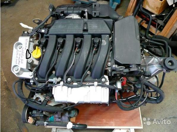

Как то так!

Я бы заплатку придумал снаружи. А при замене ГРМ поменял бы

Сообщение от Уфимский Посмотреть сообщение
Как то так!
Я бы заварил и отполировал и не парился.

Но вы наверно не хотите снимвать эту крышку, как я понял?
Тогда холодная сварка вам в помощь, но с обратной стороны, нужно подсунуть заплатку в виде грибка(за который тянуть и прижимать заплатку) и сверху потихоньку обмазывать.

Если обведенное черным, то там крышка сама, клапанная, и крышка ремня ГРМ...
Две детали.
п.с. ДАЙТЕ НОРМАЛЬНУЮ фотографию.

Да все верно верхняя крышка ремня тоже расколота! Но с ней все проще, меняю без вариантов! Клапанную хочу тоже заменить отсюда и вопрос возник. А то моторист несведущий жути нагнал!!!
