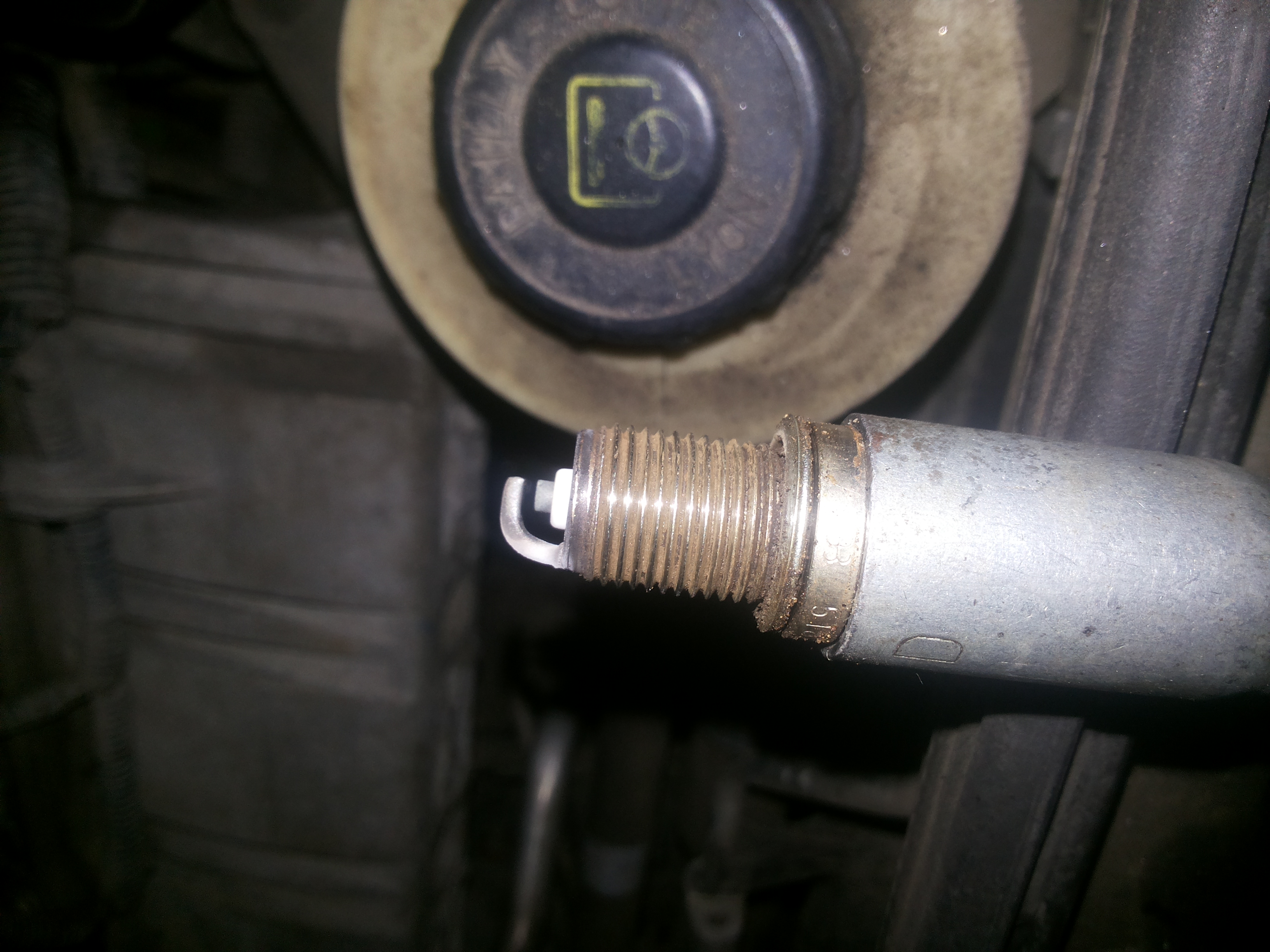

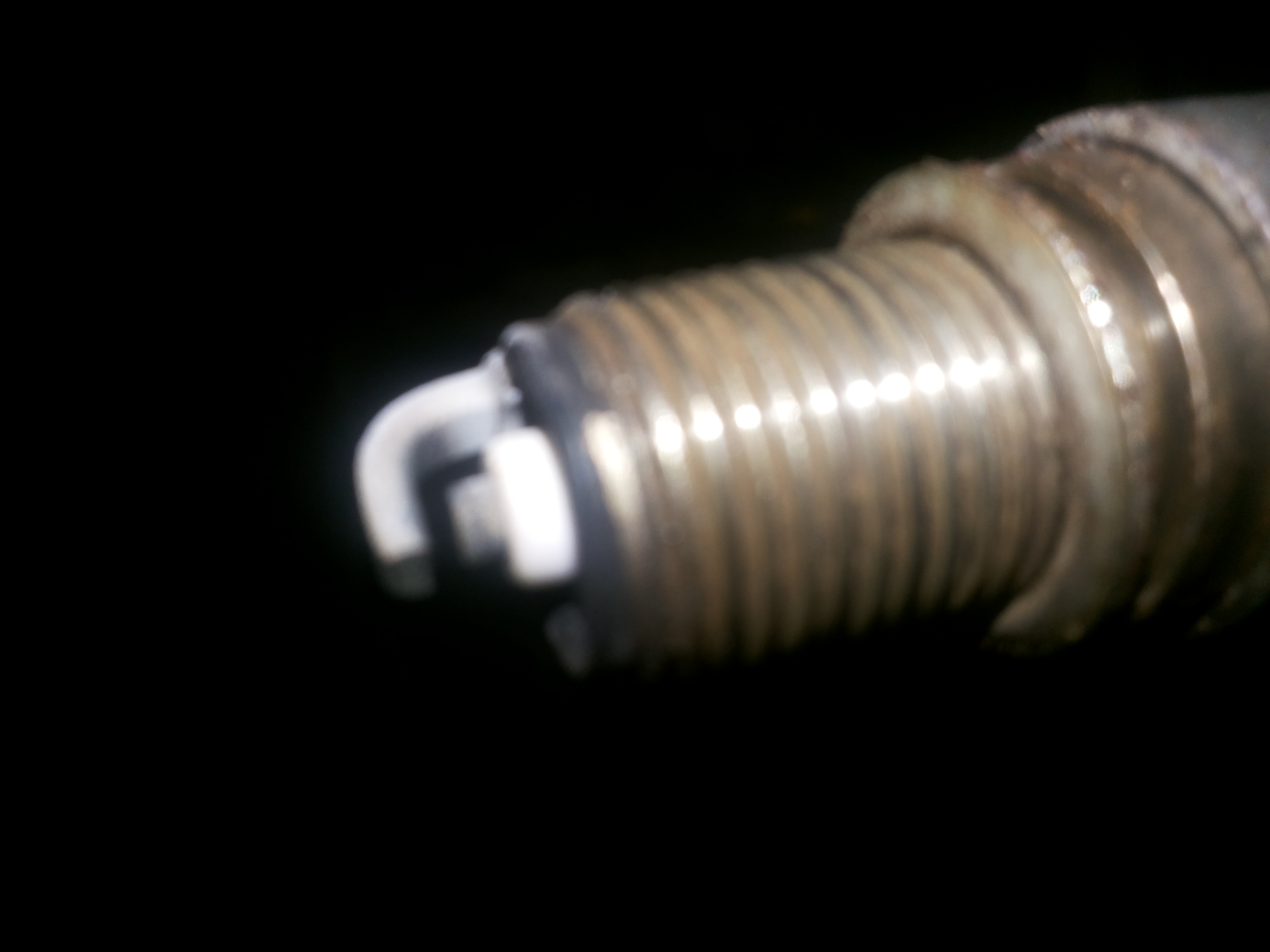

А вот фото свечи. Только сфоткал. Бензин 95-БП и редко 98-й. Пробег 20 тыс. специально вспоминал когда ставил эти свечи.

А еще грязи в колодце дофига. Хотя уплотнитель нормальный.
Старый 19.11.2015, 18:13   #14
Откуда же она берется, если уплотнитель нормальный?
