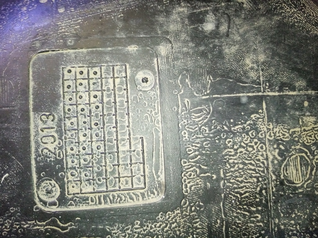

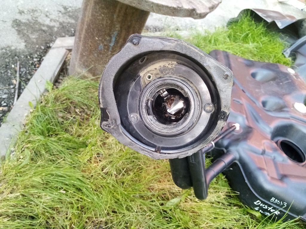

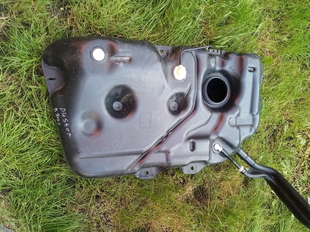

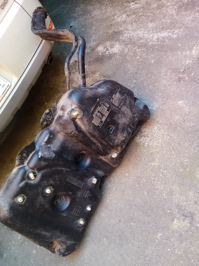

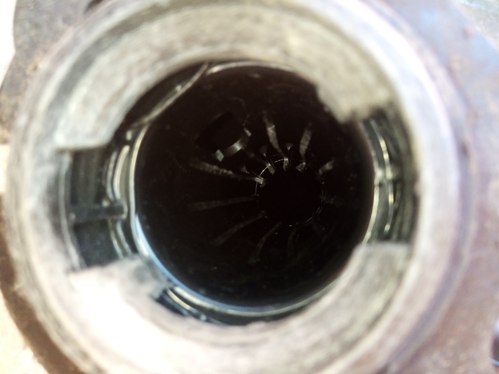

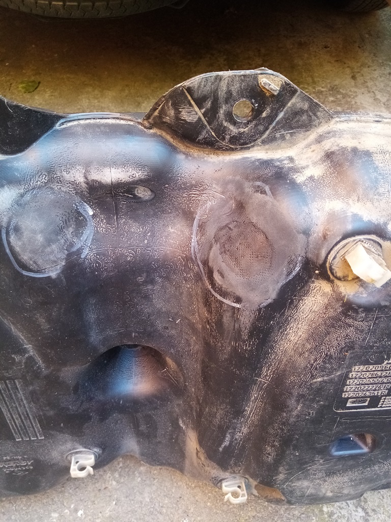

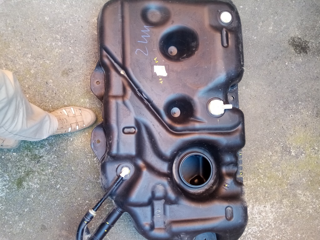

Пока снимал в понедельник бак для ремонта, все же с разборки мне нашли бак за 5тыс,не долго думая съездил забрал. В принципе бак такой же но возможно от бензинового, а может мой какой то не стандартный. Мне его за 3 тысячи заварили и поклялись что как новый будет! В принципе заварили хорошо ,ребята в основном тракторные т от фур делаютДастеровский для них сопли! В общем думал я думал какой поставить и поставил свой родной заваренный. Потому что в отличии от купленного в моем нет клапана в заливной горловине!(это самое главное) и что не принципиально также нет металлической шторки(я думаю для снятия статики при заправке) ,ну и на моем на клапане вентиляции просто заглушка (колпачок) а на купленном трубочка выведенная вниз. Купленный очень трудно хорошо вымыть, вода полностью из за клапана с шнягой не сливается. В общем отвезу на дачу про запас пусть лежит.
Снимать ставить особой сложности нет, но при наживлении помощник нужен, я попросил жену самое главное завести горловину и не оборвать провод АБС, потом уже на пару болтиков и не забыть вывести тросы ручника, все остальное потом как по маслу как по маслу,особенно когда нормальный набор инструмента, за 4 часа справился,самое дрочиво это устанавливать локкер заднего колеса-ненавижу!

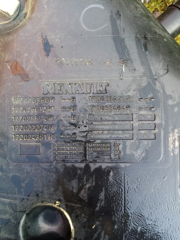

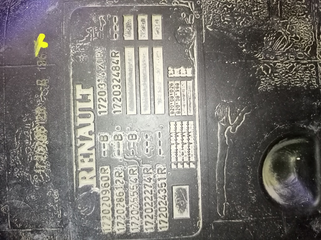

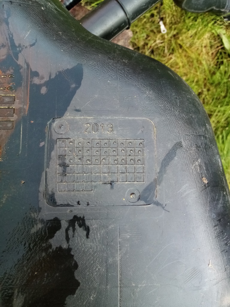

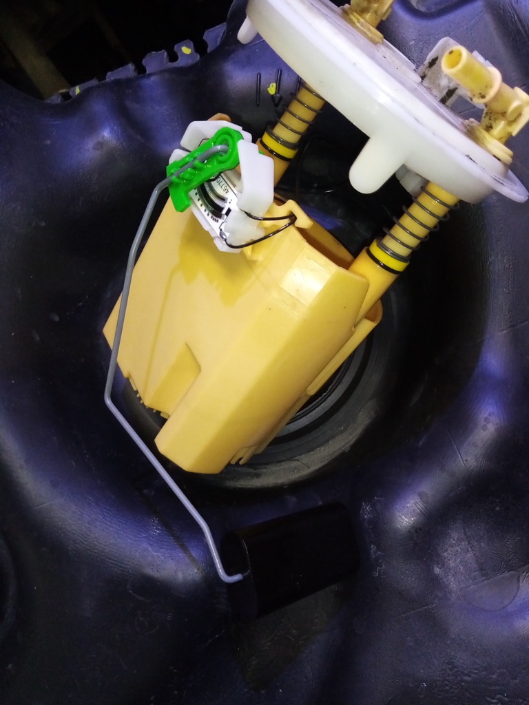

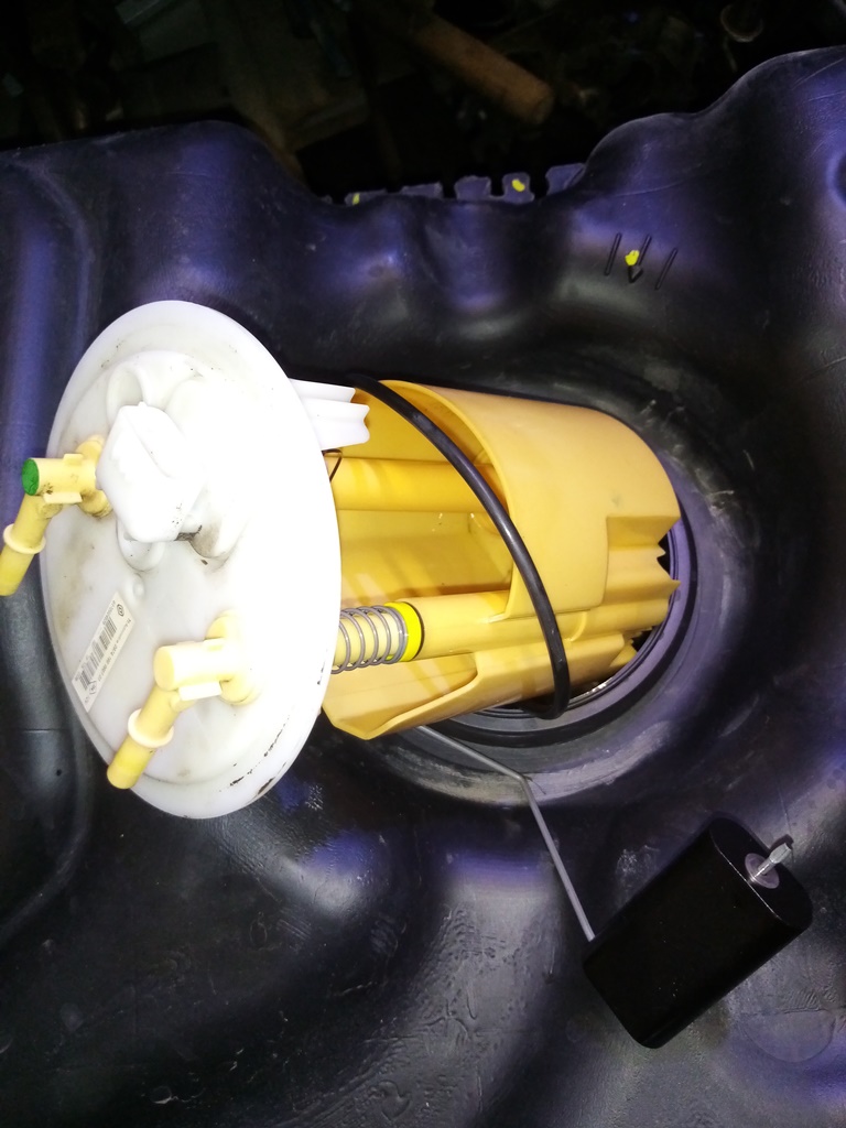

Но пыльник буду ставить на заднюю крестовину, главное опять заказать что бы прислали тот что нужно ,как пришлют наверное тему сделаю, осмотр кардана показал что задняя креставина в идеале, даже масло на ней сохранилось которое я на всякий случай сверху попшикал (литол из баллончика ).Если бы не потоп в Краснодаре и вовремя бы увидел что герметика нет в отверстиях фланца то пыльник бы ходил и ходил. На всякий случай фотки баков и надписи на них, может кому пригодится, пробить мне кажется его легко, даже на трассе, если не дай бог что то будет типа как мне в интеркулер. Но плюсы у пластиковых баков считаю что не кородирует, относительно легко можно починить но только пайкой! Клеи бессильны. На первом фото мой родной заваренный бак.Из которого топливо сливается практически полностью насосом через горловину ,не нужно разбирать топливный модуль последние 2а фото.
Кстати топлива входит не менее 60 литров! Выкачал 2е 25 литровки и 1 десятилитровую слил после снятия через запр горловину

Ваш 172028612R (керосинка).
купленный 172025554R (бензинка) "трубка в низ"на абсорбер.
