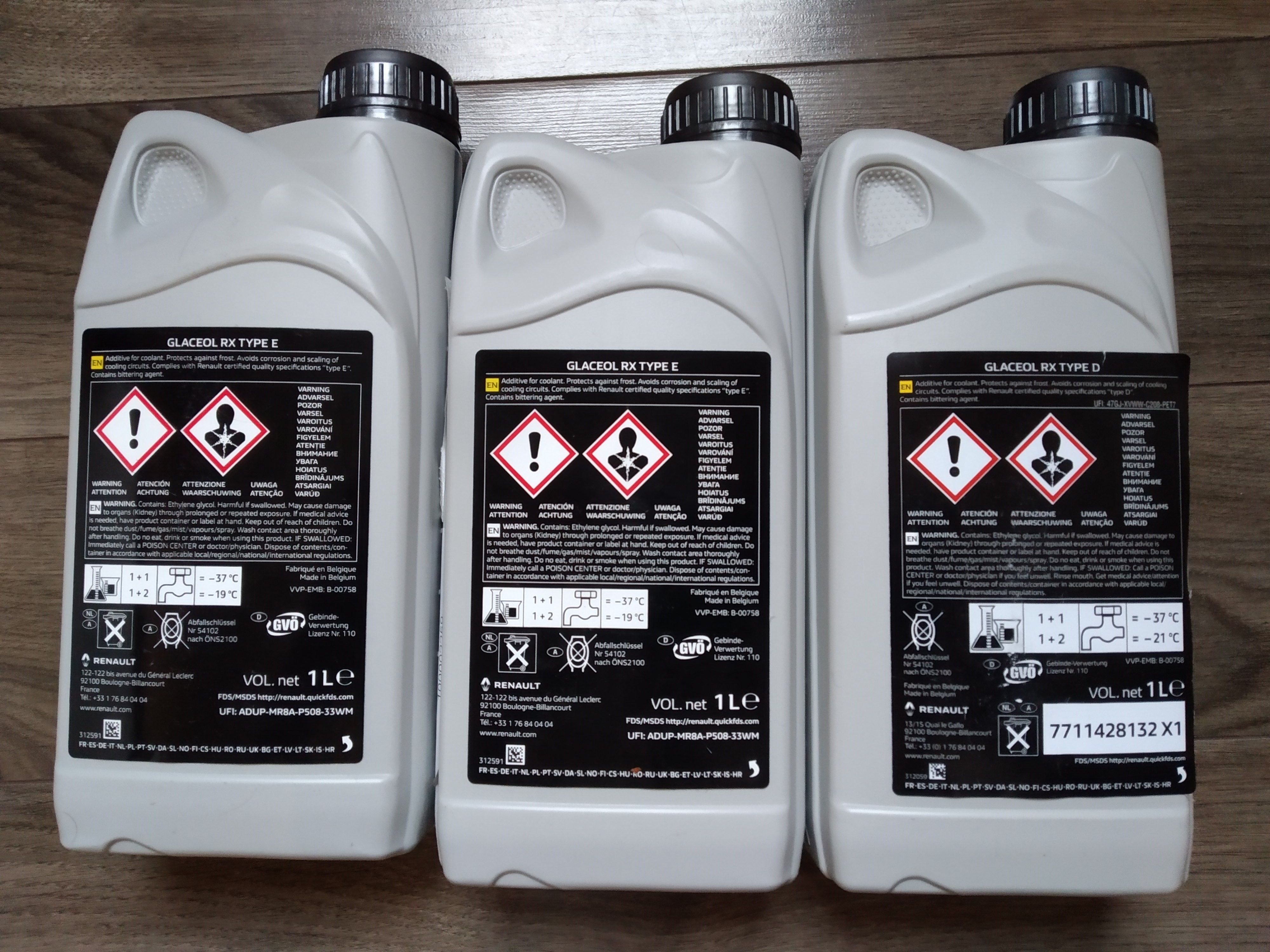

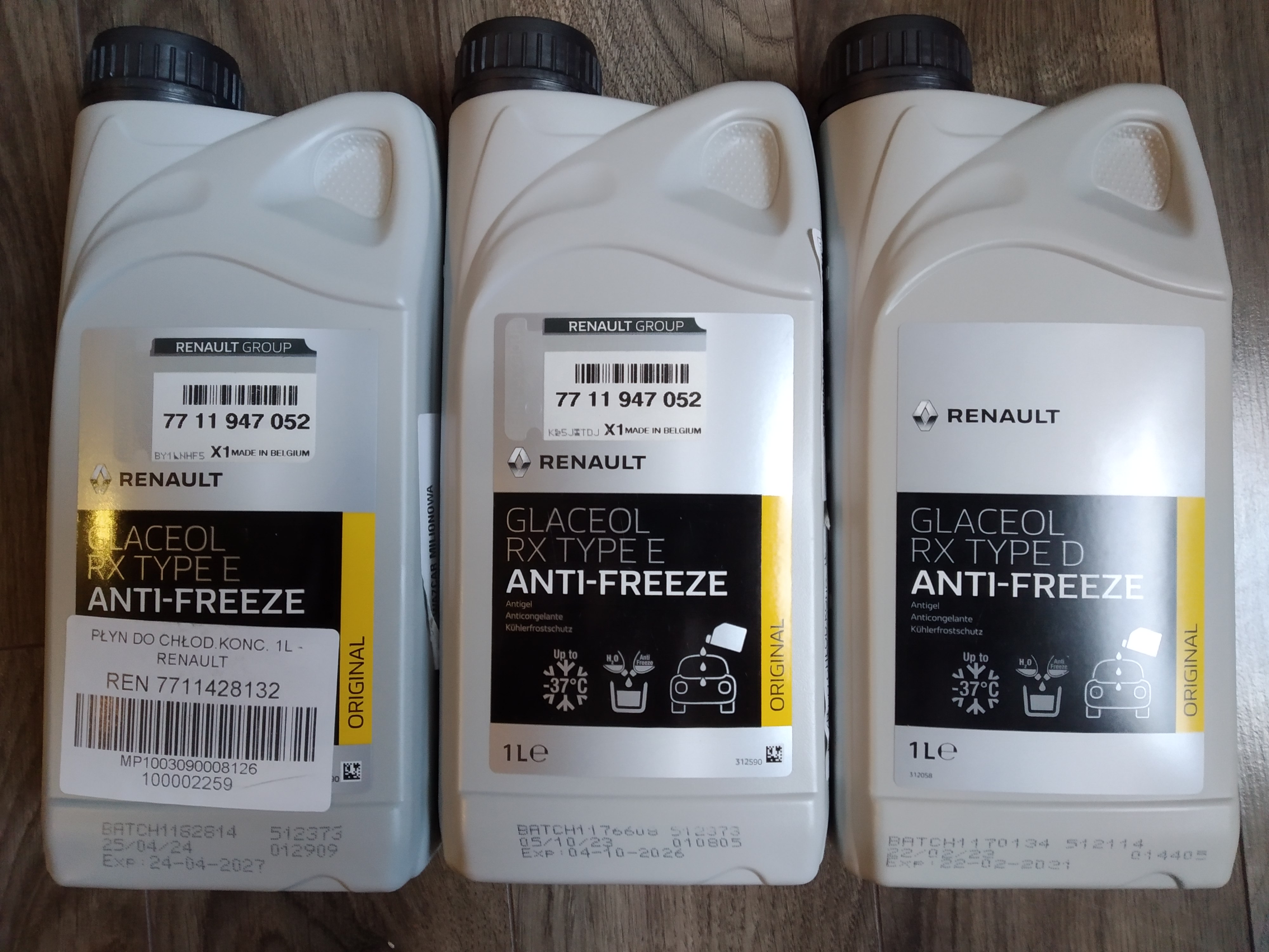

Уважаемые форумчане,
Подскажите пожалуйста чем отличаются оригинальные реношные антифризы Type D и Type E и совместимы ли они?
Собираюсь заменить антифриз, заказал с аллегро.пл концентрат Тип Д. В посылку положили литрушку type D и две Type E. Скандалить и требовать возврата или спокойно их смешивать?
В интернете нашел единственный англоязычный комментарий. Насколько я понял тип Е это G12+ антифриз, более экологичная замена типа Д, что они совместимы, но тип Д нельзя лить в двигатели B4A и B4D. "Но это не точно"
Кстати, Тип Е антифриз - синий. То что цвет это просто краситель и роли не играет - знаю.
