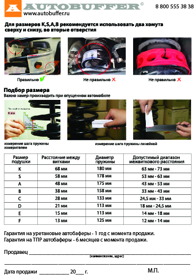

Рекомендация завода изготовителя - хомуты устанавливать от размера B и больше, во вторые отверстия с каждой стороны, согласно инструкции!
То есть Кубику,всё таки,поставили не правильно?
biokad вне форума   Вверх Ответить с цитированием

biokad ставьте во вторую дырку как в инструкции!
