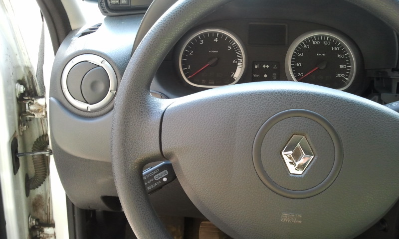

ИМХО светодиод на ручке будет плохо видным из-за рулевого колеса и спиц...
Придет ручка будем посмотреть... У себя оставлю в приборке....
Я вот в таком положении установил, всё видно

Старый 11.10.2013, 19:37   #186
Продублирую и я из другой темы про ручку:
Задача установки ручки оказалось непростой и творческой Ручку логично установить слева от руля, рядом с "поворотниками". Место установки зависит и от роста и от привычек посадки в машину. В общем, примерялись раз 10.
Нашли, пожалуй, единственно возможно место для установки (максимально близко к рулю и максимально вниз). Сначала еще пытались сделать так, чтобы индикатор был виден, это не получалось, но потом вовремя сообразили, что он будет светить в глаза и отказались от этой идеи. И правильно сделали (это я понял по дороге домой)! Единственное, что немного не учли, что примеряться нужно не только в статическом положении руля, но и имитируя его поворот. На пути обратно обнаружил у себя "2 режима" включения поворотников: нормальный и ленивый (когда медленно веду к нему руку по рулю) В нормальном, все отлично, а в ленивом все-таки иногда цепляю ручку, но думаю привыкну. Все-равно, другого места для установки ручки нет.
Сообщение от Igorentiy Посмотреть сообщение
У Вас кресло и руль в каких положениях?
У меня кресло в верхнем положении, руль в нижнем, рост 180. Светодиод на ручке не видно, ни при каком положении ручки (при положении руля прямо). Но это и к лучшему, т.к. он очень яркий, а при необходимости лучше заглянуть, чем он постоянно будет светить в глаза.
У меня комплект №2
На ручке можно светодиод не подключать, а подключить светодиод от клавиатуры. Вывести его отдельно в удобное место

Старый 11.10.2013, 20:45   #190
В таком положении коленками ручку не цепляете?
И я о том же...

Igorentiy
Регистрация: 06.03.2013
Авто: Expression 4x4 1.5 Diesel
Сообщений: 75
Igorentiy
При своем росте 186, ручка коленкам не мешает
И я о том же...
Свет его не сказать что яркий, скорее матовый, нисколько не мешает глазам
Об этом и писалось выше, а именно
Выше описано отличное решение по установке светодиода, я же только написал что можно не доставать его из ручки, а использовать от клавиатуры
