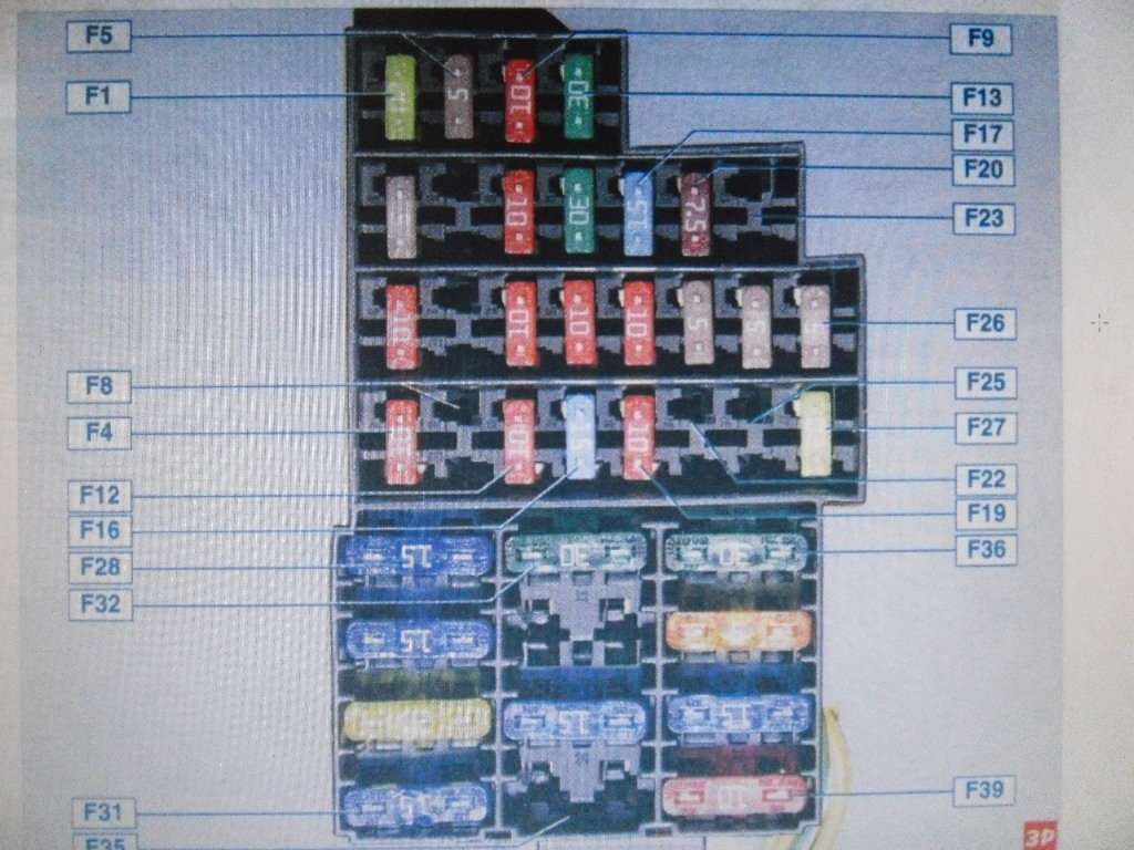

Предохранители монтажного блока в салоне.
F1(20A) - Цепи: очистителя ветрового стекла (электродвигателя и комбинированного переключателя); обмотки реле обогрева стекла крышки багажника. F2(5A) - Цепи: электропитания комбинации приборов; обмотки реле К4 топливного насоса и катушек зажигания; электропитания ЭБУ системы управления двигателем от выключателя зажигания; блока сигнализации непристегнутого ремня безопасности. F3(10A) - Цепь ламп сигнала торможения. F4(10A) - Цепи: диагностического разъёма. системы управления двигателем (контакт 1); катушки иммобилайзера; переключателя режимов включения передач. F5(5A) - Цепи: ЭБУ электромагнитной муфты заднего редуктора; ЭБУ АКПП; реле стартера. F9(10A) - Цепь лампы ближнего света левой блок-фары; индикации на комбинации приборов. F10(10А) - Цепь лампы ближнего света правой блок-фары. F11(10A) - Цепи: лампы дальнего света левой блок-фары; индикации на комбинации приборов. F12(10A) - Цепь лампы дальнего света правой блок-фары. F13(30A) - Цепи электростеклоподъемников задних дверей. F14(30A) - Цепи электростеклоподъемников передних дверей. F15(10A) - Цепи: блока управления ABS и/или ESP; датчика углового и поперечного ускорения; датчика угла поворота рулевого колеса. F16(15А) - Цепи обогрева сидений водителя и переднего пассажира. F17(15A) - Цепи звуковых сигналов. F18(10A) - Цепи: лампы габаритного света левой блок-фары, лампы габаритного света левого заднего фонаря. F19(10A) - Цепи: лампы габаритного света правой блок-фары; лампы габаритного света правого заднего фонаря; ламп освещения номерного знака знака; лампы плафона освещения вещевого ящика; подсветки комбинации приборов; подсветки магнитолы; подсветки выключателя аварийной сигнализации; подсветки панели управления климатической установкой; подсветки прикуривателя и подсветки прочих органов управления на панели приборов, центральной консоли и облицовке тоннеля пола. F20(7,5А) - Цепи: лампы заднего противотуманного света, индикации на комбинации приборов. F21(5A) - Цепи элементов обогрева наружных зеркал заднего вида; индикации на панели приборов; F24(5A) - Цепь электронасоса усилителя рулевого управления. F26(5A) - Цепь блока управления подушками безопасности и ремней безоасности. F27(20A) - Цепи: парктроника; лампы света заднего хода; стеклоочистителя заднего стекла; омывателя ветрового стекла и стекла двери багажного отделения. F28(15A) - Цепи: ламп плафона освещения салона; лампы плафона освещения багажника; питания магнитолы; питания комбинации приборов. F29(15A) - Цепи: прерывистого режима работы очистителя ветрового стекла; переключателя указателей поворота; выключателя аварийной сигнализации; управления центральным замком; зуммера; диагностического разъема системы управления двигателем (контакт 16). F30(20A) - Цепь центрального замка. F31(15A) - Цепь противотуманных фар; индикации на комбинации приборов. F32(30A) - Cиловая цепь реле обогрева стекла крышки багажника; индикации на комбинации приборов. F34(15A) - Цепь блока управления электромагнитной муфтой заднего редуктора. F36(30A) - Силовая цепь реле К8 вентилятора отопителя. F37(5A) - Цепи электроприводов наружных зеркал заднего вида. F38(15A) - Цепи: прикуривателя; электропитания магнитолы от выключателя зажигания. F39(10A) - Цепь обмотки реле К8 вентилятора отопителя.
