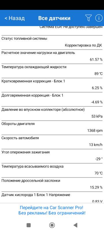

Сообщений: 61
Timsssss
Сообщение от onebar Посмотреть сообщение
проверьте по Car Scanner, у меня по нему верно показывает. И по PyClip проверьте.
В общем в Кар Сканнере у меня показывает точно так же, как и в Торк
А в ПиКлип никак не могу найти где смотреть. Ищу в инете, "как посмотреть коррекции в ПиКлип" - и не нахожу ответа((
Задал вопрос в теме ПиКлипа на 4пда, но там уже задавали и никто не отвечал

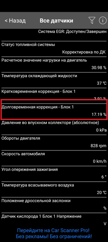

onebar onebar
Вот такой скрин у вас?

Timsssss
Заскриню завтра скорее всего. Но я проще сделал, зашёл во все датчики и просто вверху в строке поиска ввёл "долго" и он мне сразу нашёл датчик долговременная коррекция

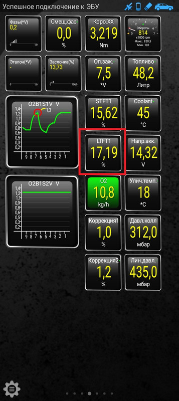

Приветы
ГБО стояло до меня пару лет назад. МАФа нету, тут МАП работает.
Кстати, по поводу ДК1 - он действительно странновато работает, снял график, сейчас выложу куда-нибудь. НО, даже если он хандрит, расход в 8,1 л говорит, что всё нормально, не?
---------- Сообщение добавлено в 16:42 ---------- Предыдущее сообщение размещено в 16:36 ----------
---------- Сообщение добавлено в 16:58 ---------- Предыдущее сообщение размещено в 16:42 ----------
Вот видео, гляньте как работает первая лямбда (верхний график разумеется), это холостые..
ТЫНЦ
---------- Сообщение добавлено в 17:02 ---------- Предыдущее сообщение размещено в 16:58 ----------
Капец тут нельзя ссылки вставлять. Оставлю так dzen.ru/shorts/68b589603c66fa10b116f0ad?share_to=link

1. ДК 1 показывает богатую смесь - как результат он ее беднит. Вот коррекция и лежит вверху.
Дак всё с точностью до наоборот же - эбу видит БЕДНУЮ смесь и постоянно обогащает её, о чём и говорит постоянно высокая долг.корр.
Для моей практики расход 8.1 это очень мало. Бедная смесь - нехорошо.
Бедная смесь вообще не хорошо, я потому и озадачился Но расход нормальный для меня, 80% дороги это трасса. На полторашке, до Дастера, у меня до 6,4 л расход доходил. Езжу кстати практически по подсказкам на панели, чуть подольше кручу на стартах со светофора. Не гоняю в общем вообще..
Щас буду на свечи смотреть раз в пару недель, на всякий.
пс, долгосрочная коррекция, думаю, всё-таки не то показывает.

Сообщение от Timsssss Посмотреть сообщение
Неверно она работает, редко линии идут
По моим сведениям верно. Он видит много топлива и обедняет смесь.
