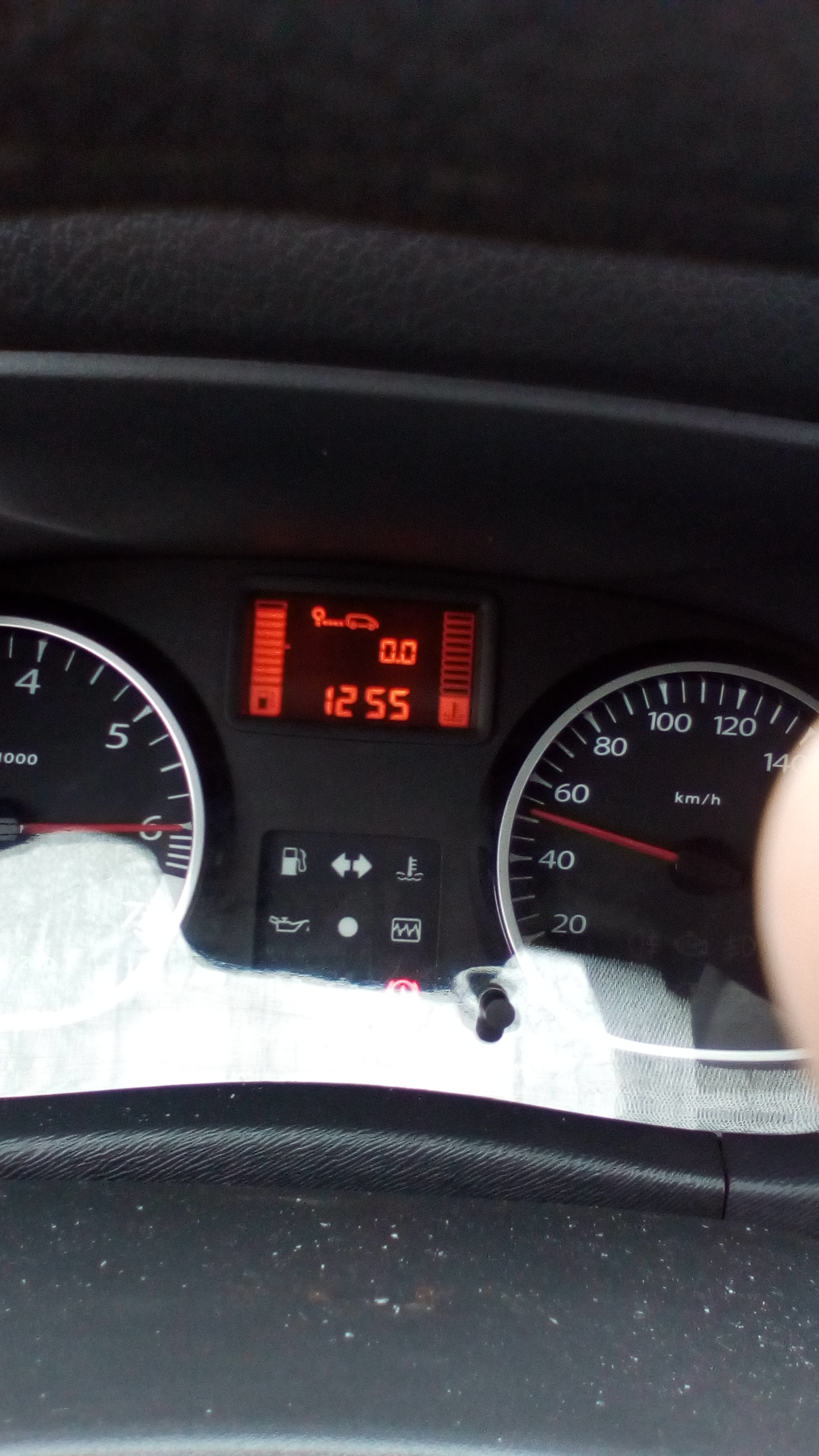

Здравствуйте. Может у кого была такая проблема? В режиме теста моментальный расход при небольшом нажатии педали газа показывает 144 л на сотню, при движении тоже самое. Диагностика ошибок не видит. На холостом ходу расход 1,1. Езда спокойная, средний расход 11 л. Езжу только на передке.

Авто брал б/у. 2 литровая механика, 2012 года. Какая фаза не знаю. На таком же авто, только 2014 года, даже при тапке в пол такого нет. Грешу на дмрв.

В режиме самодиагностики что за показатели тогда?

Вот фотографии.
