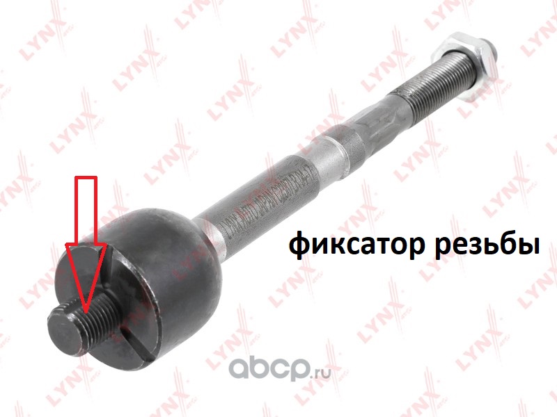

По умолчанию Резьбовой герметик
кто в курсе нужен на резьбе резьбовой герметик или без него собрать ?

На другой машине синий герметик резьбы использовал
---------- Сообщение добавлено в 01:09 ---------- Предыдущее сообщение размещено в 01:06 ----------
Тут человек ничего не пишет про герметик
---------- Сообщение добавлено в 01:11 ---------- Предыдущее сообщение размещено в 01:09 ----------
Здесь написано про фиксатор высокой прочности (красный)
