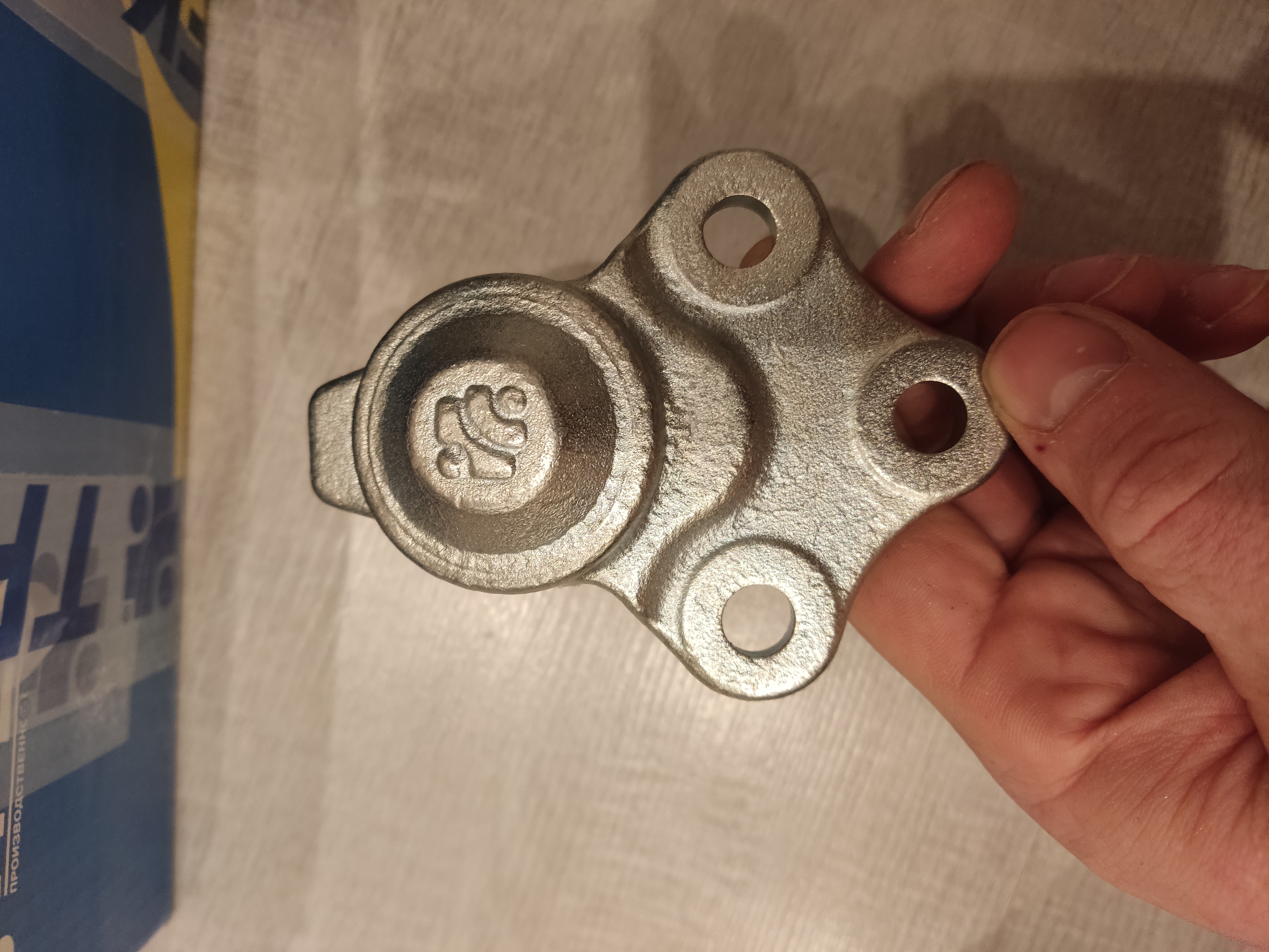

Пришли стойки стабилизатора и шаровые ТРЕКовские. Не знаю добавлять ли смазку...как-то неохото. Я так понимаю, что у стоек ведь нет низ/верх? И у шаровых лево/право?

Я добавлял раньше, потом перестал. Стопорные кольца ставить назад удобно при помощи пластиковых стяжек
