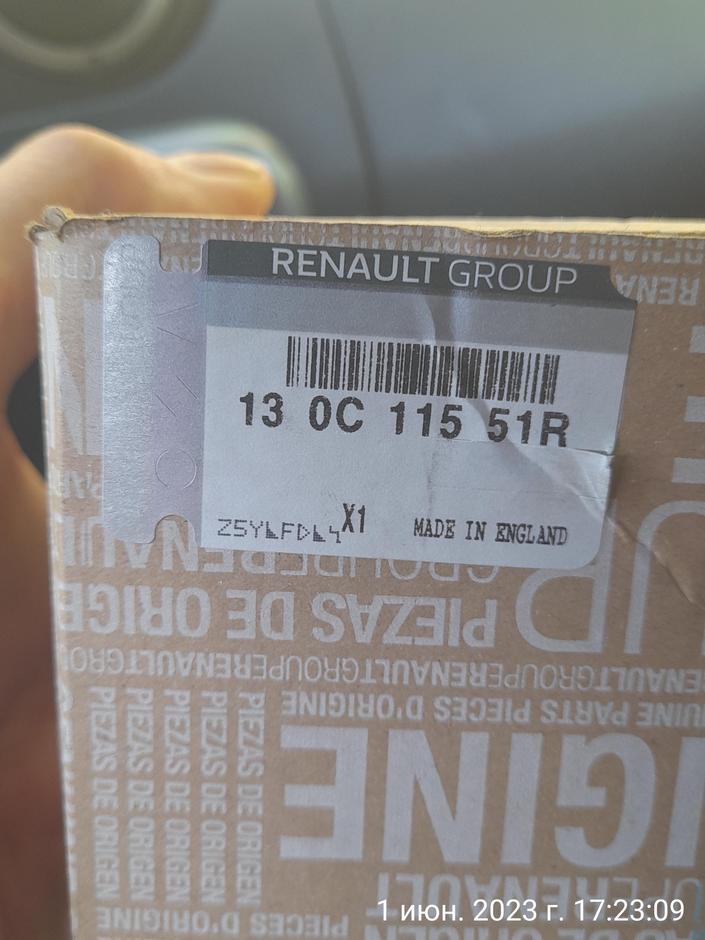

Сегодня меняли ГРМ в сервисе. Купил комплект в местном Реношном магазине, крутил ролики а они крутятся так легко как будто там смазки самую малость и ремень как то не понравился. Пошел и сдал купил другой. Начали замену и выяснили, что помпа крутится очень туго, а когда остыла перестала крутится. Сколько я проездил на не крутящей помпе? Ремень старый не убитый, в одном месте не большая трещина. На фото комплект который я сдал.

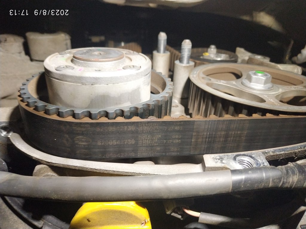

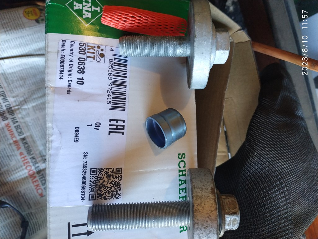

F4R дорестал 86 тысяч за 8 лет с 2015 года. Менял сам в гараже, купил набор INA 530 0638 10, без помпы- ремень и два ролика. Интересно, родной гейцтс с завода стоял с надписями вверх тормашками, везде пишут должно читаться! А похоже все равно. По состоянию, наверное можно было бы еще столько же проехать. Болт коленвала из набора, он на фото слева маленький, не подошел. Не понял зачем в наборе металлический колпачок? Тот который на фото между болтами. Для чего он?

Вот тут написано в комменте:
Добрый день,
В процессе обработки вашего обращения выяснилось, что Вам необходим другой комплект ремня ГРМ, а именно — 13 0C 115 51R с болтом М14. Комплект был выведен из ассортимента компании Schaeffler.
Комплект 530 0638 10 соответствует оригинальным номерам Renault 13 0C 196 56R и 13 0C 131 30R, в которых, также используется болт М12.
Ошибки в составе комплекта нет.
Рекомендуем руководствоваться оригинальными номерами при подборе запчастей.
Спасибо за интерес к продукции компании Schaeffler.
С уважением,
Борис Масленников
Технический специалист
Schaeffler Automotive Aftermarket
Болт не тот, потому что комплект не тот, колпачок тоже видимо для мегана-лагуны
