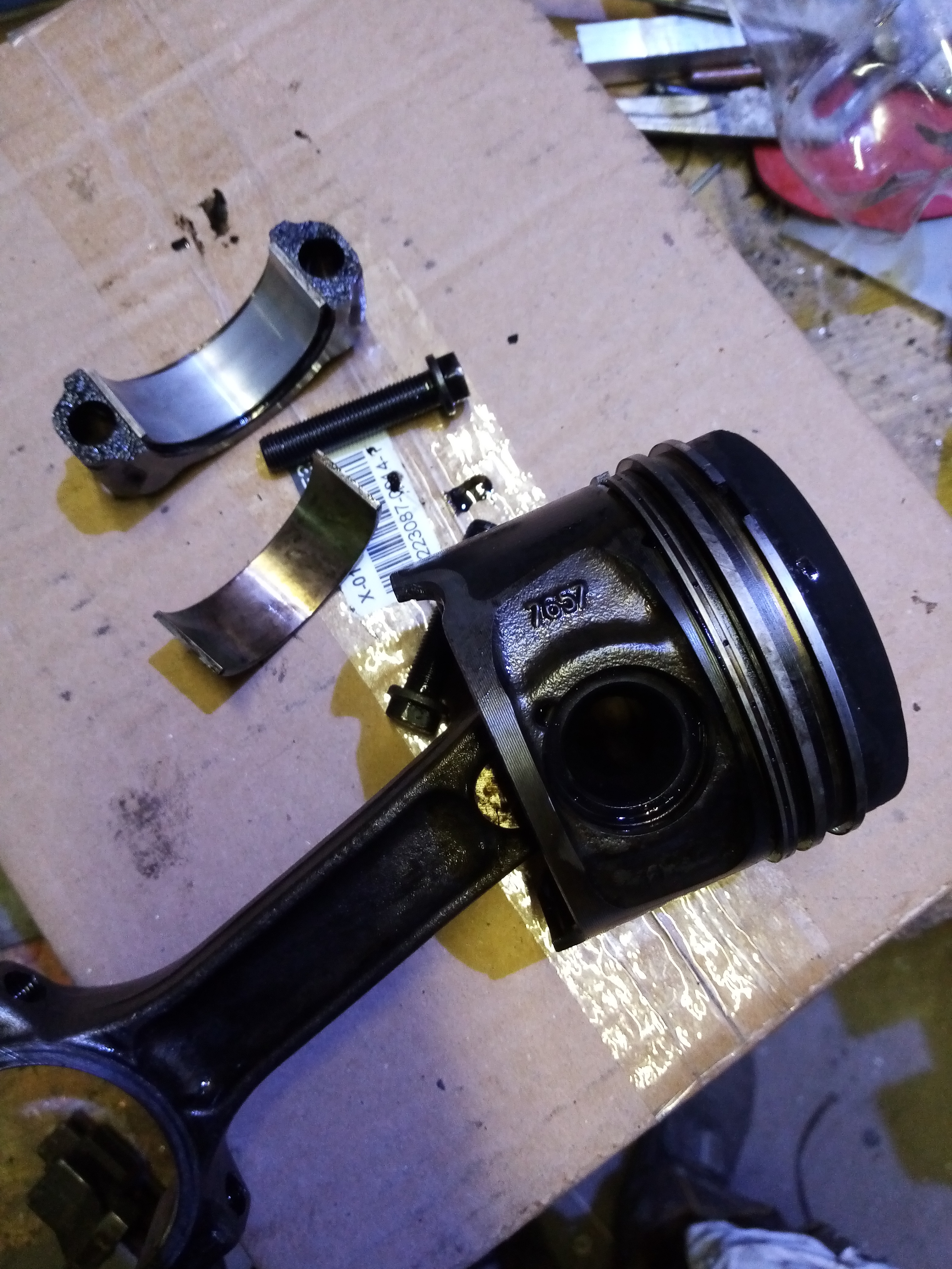

Вот поршень снизу ,маслянные галереи когда в нижней мертвой точке то форсунка стреляет в правую а когда в ВМТ то в левую
