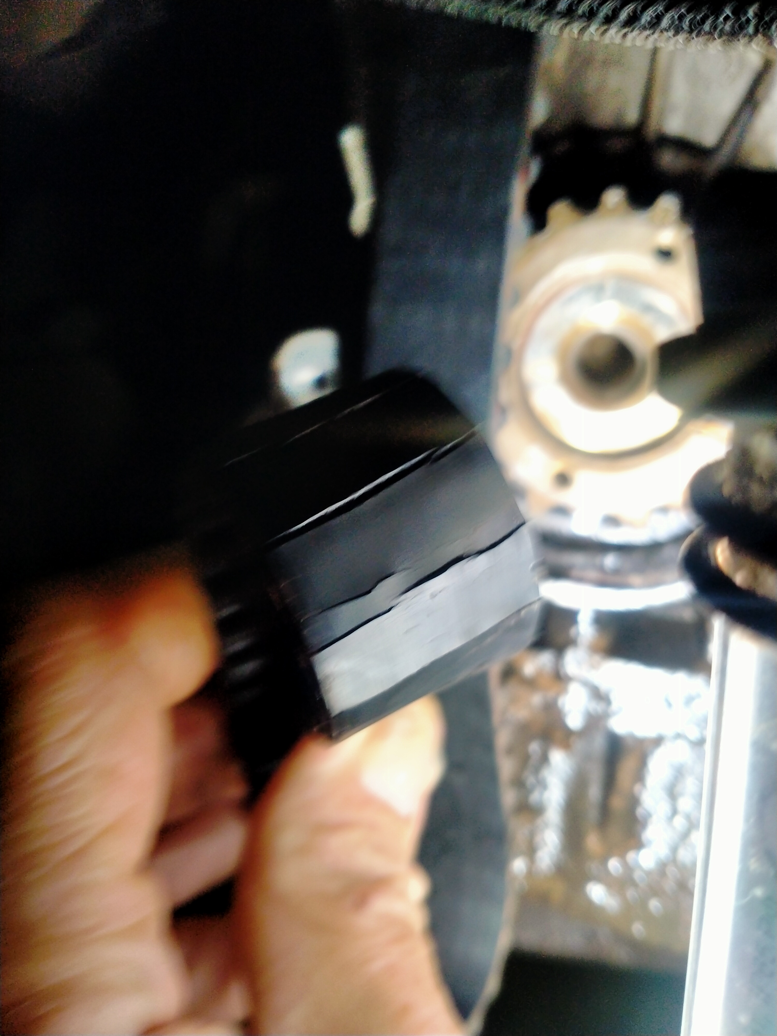

Комплект ГРМ Ruel, ремень жесковат,но качество исполнения визуально непридерешся,а вот нат. ролик цыганский,без опознавательных знаков и меток ,водителю устанавливать проблематично ,оч грубое исполнение,наличие крепежа в комплекте отсутствует,установили 2комп-та,отслеживаем пока.

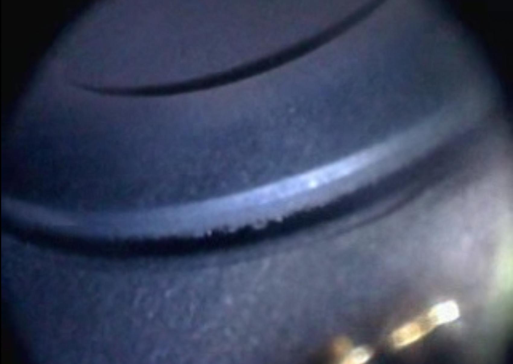

Ну вот итог Ruel!!! ,30тыс пробега,Капут.будьте внимательны!

Но самое поразительное,ставим опять его же!

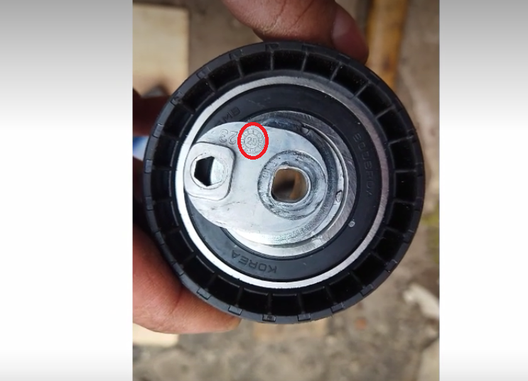

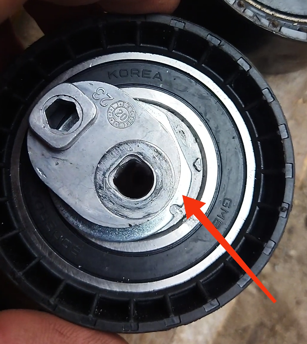

Вот такой натяжной ролик мне попался в комплекте ГРМ. Диск с прорезью вращается свободно. Пришлось разобрать и накернить. Подробно описал тут.

Похоже комплект поддельный.1. На клапане упаковки нет цифровой перфорации. 2. Дата выпуска ремня 47 неделя 2016 год. 3. Натяжной ролик датирован 20год. Ремень может рвануть в любой момент.
