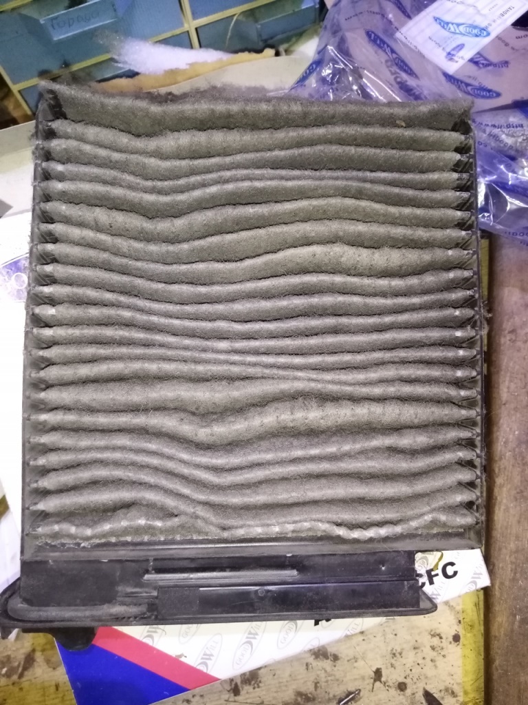

Прошу не пинать ВСПОМНИЛ и поменял!!! Купленный для замены наверное лет 6 ждал!!!! Но как я понял бывает и хуже, это еще родной с 13 года прошел 121 тыс
Ради прикола вытрусил и из шланга под напором в огороде промыл ради эксперимента (Все равно что стирать презерватив) но неожиданно стал как новый .покрыт синтетической ватой
