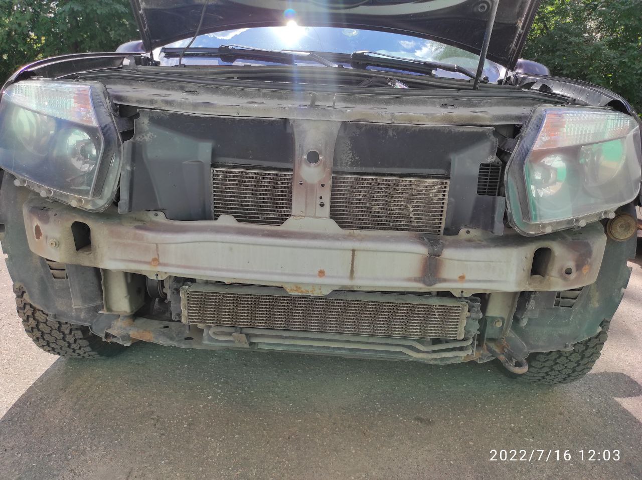

В прошедшие выходные, как и советовали, снял бампер. Между радиаторами девственно чисто, продул и промыл соты, грязи было не много, почти не было совсем. Кондёр холодит также. Сейчас хочу попробовать заизолировать трубку (толстую, которая обратка и ледяная) утеплителем для труб (трубчатым, толщиной 9 мм.) и сверху замотать армированным скотчем, такой серебристый. Говорят что температура охлаждения упадёт градуса на 3-4. Никто так не делал? В инете есть ролики где рекомендуют, но есть и где категорически не рекомендуют. Кто что думает по этому поводу? Знатоки кондеев есть?

Приплыли.
Сдох кондиционер. Не включается муфта, при этом + на нее приходит по нажатию кнопки "AC" (смотрел на диоде в монтажном блоке под капотом), также включается мала скорость вентилятора при активации кондея кнопкой.
Сканер показывает, что давление в системе есть.
Пока все, что успел экспрессом проверить. Из электрики остался только разъем на муфте и прозвонка муфты, но это надо бампер снимать. Когда доберусь пока непонятно. Обидно, но не смертельно, до работы пешком и у жены машина есть. ))) Резервирование.

Дошли руки... пока только написать.
Значит чего сумел решить:
1. Снял бампер, диагностировал электромагнит муфты как сгоревший.
2. По прикидке подрамник снимать не придется. Болты крепления откручиваются и так, отодвинуть куда есть. Главное - чтобы муфта слезла без проблем.

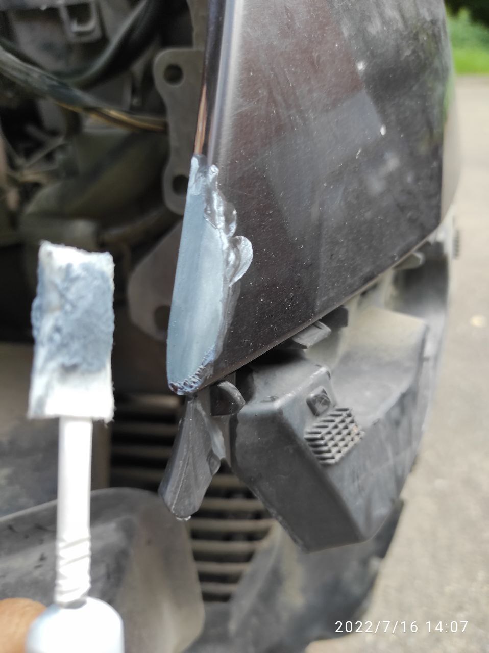

P.P.S. Поковырялся с подкраской облезающих углов крыльев рядом с фарами. Побаловался цинкором ))) поглядим. Вот чего не надо в это работе - спешки. Одно крыло поднакосячилось, надо бы переделать. А может и так сойдет. Увидел люфтящий кронштейн, из-за которо провисает бампер. Там дурацкие заклепки, которые на пластиковом кронштейне моментально разбивают себе гнездно и немного провисают. Все на фотках.
