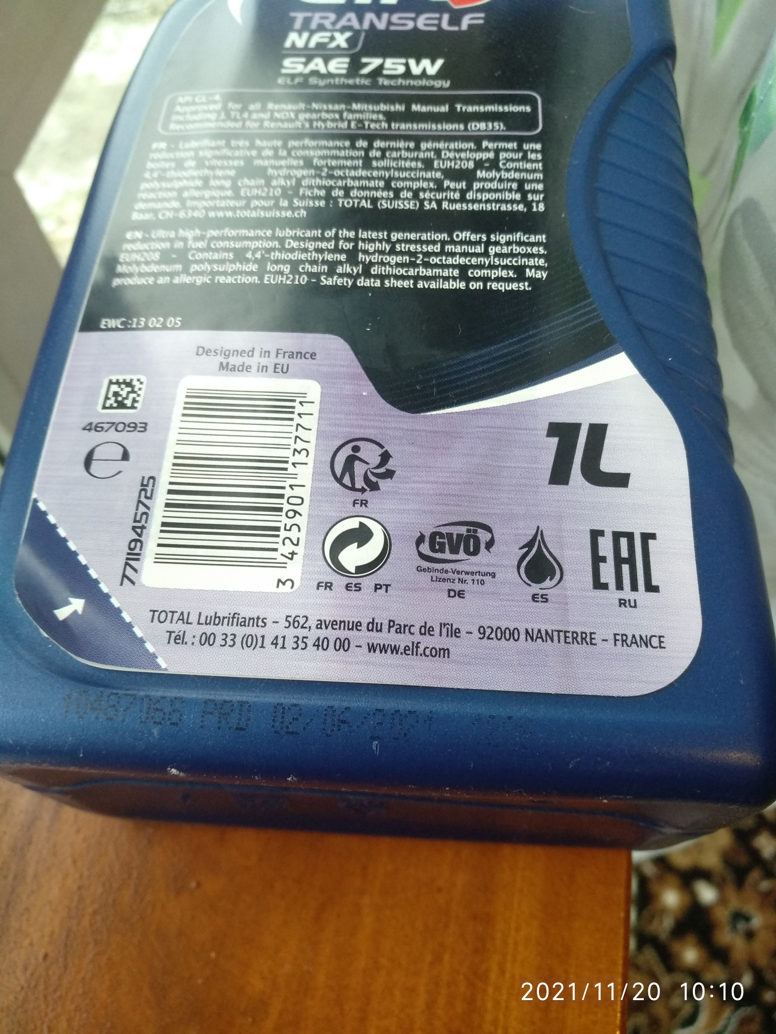

Какое лить понятно. Только что мы льём не известно. Купил в автод--- эльф. Теперь думаю заливать или нет. Смущает сама канистра, номер партии стирается легко пальцем. На второй страничке вместо KZ-KK страна.

В наше время, цена - вторична. Первична - неподдельность.
Мне кажется, магазин этот - обычный агрегатор, пересылает от разных продавцов. А что они отправят? Неизвестно.
