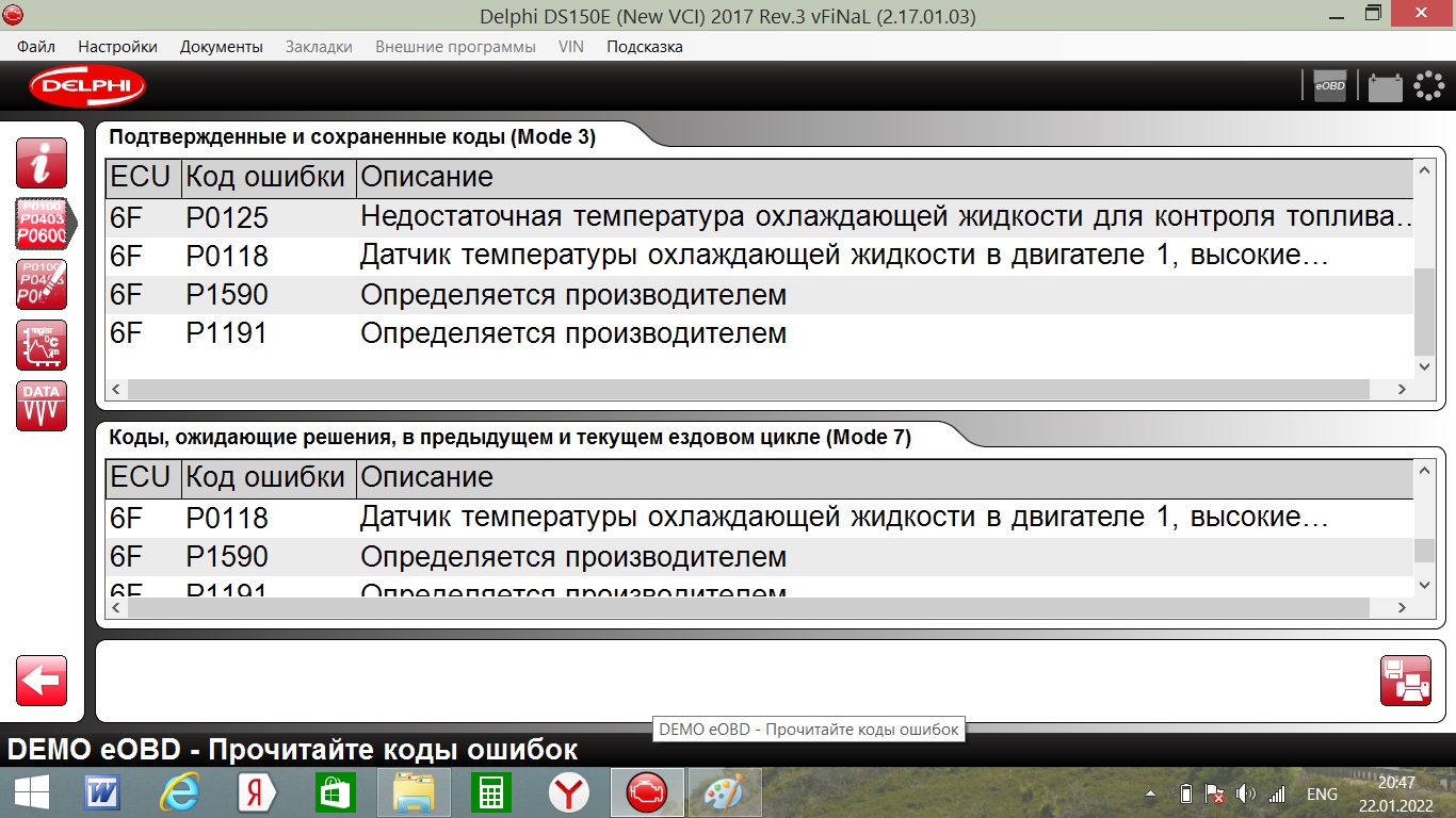

Сегодня получилось запустить сканер, на 8 винде не хотел работать. Просканировал, нашёл ошибку, скинул всё равно пила горит.00187 это ошибка или нет?

vladsedkov вне форума   Вверх Ответить с цитированием

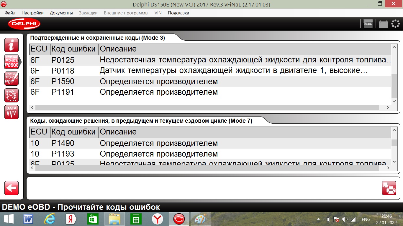

Ещё раз просканировал

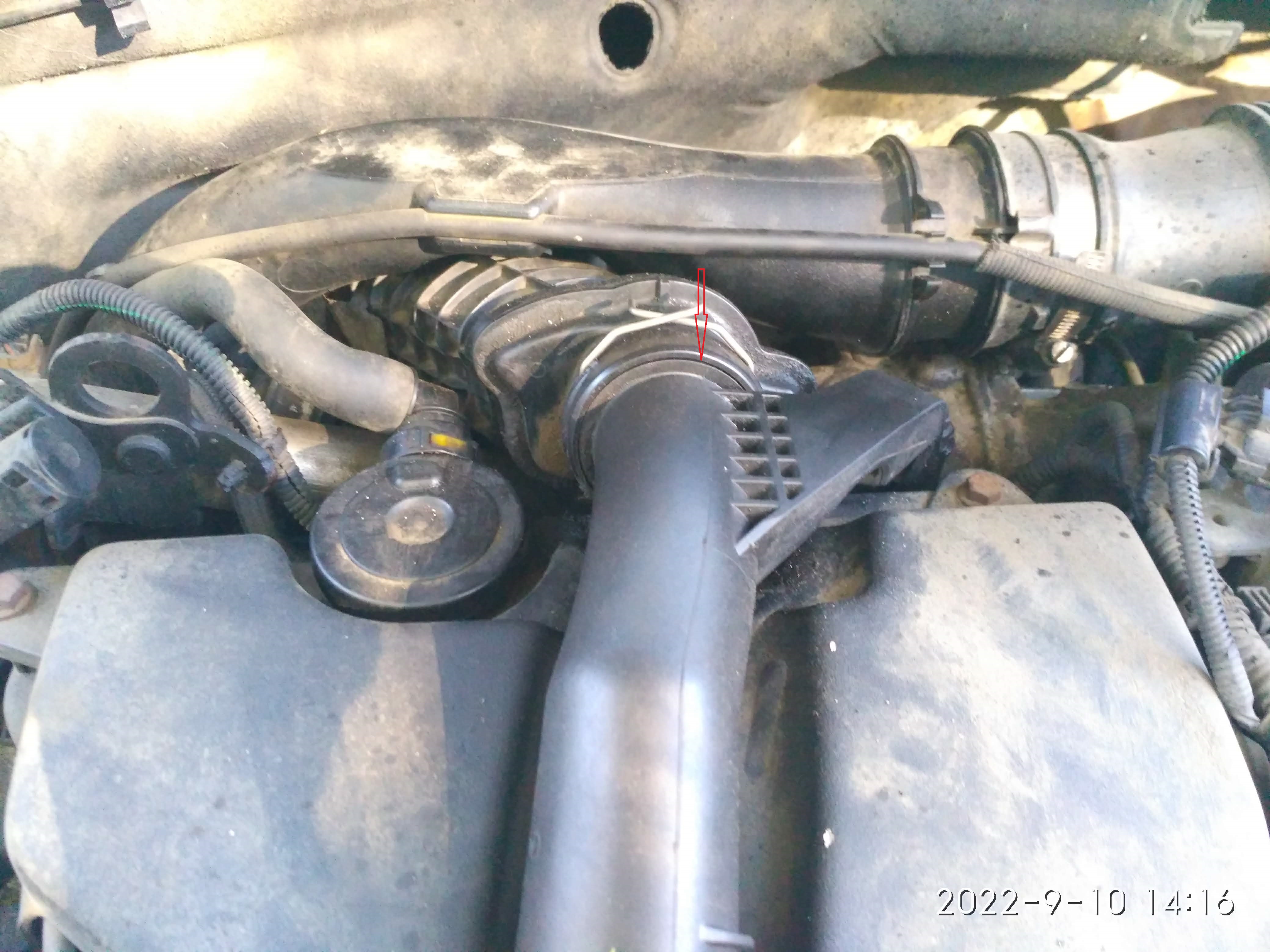

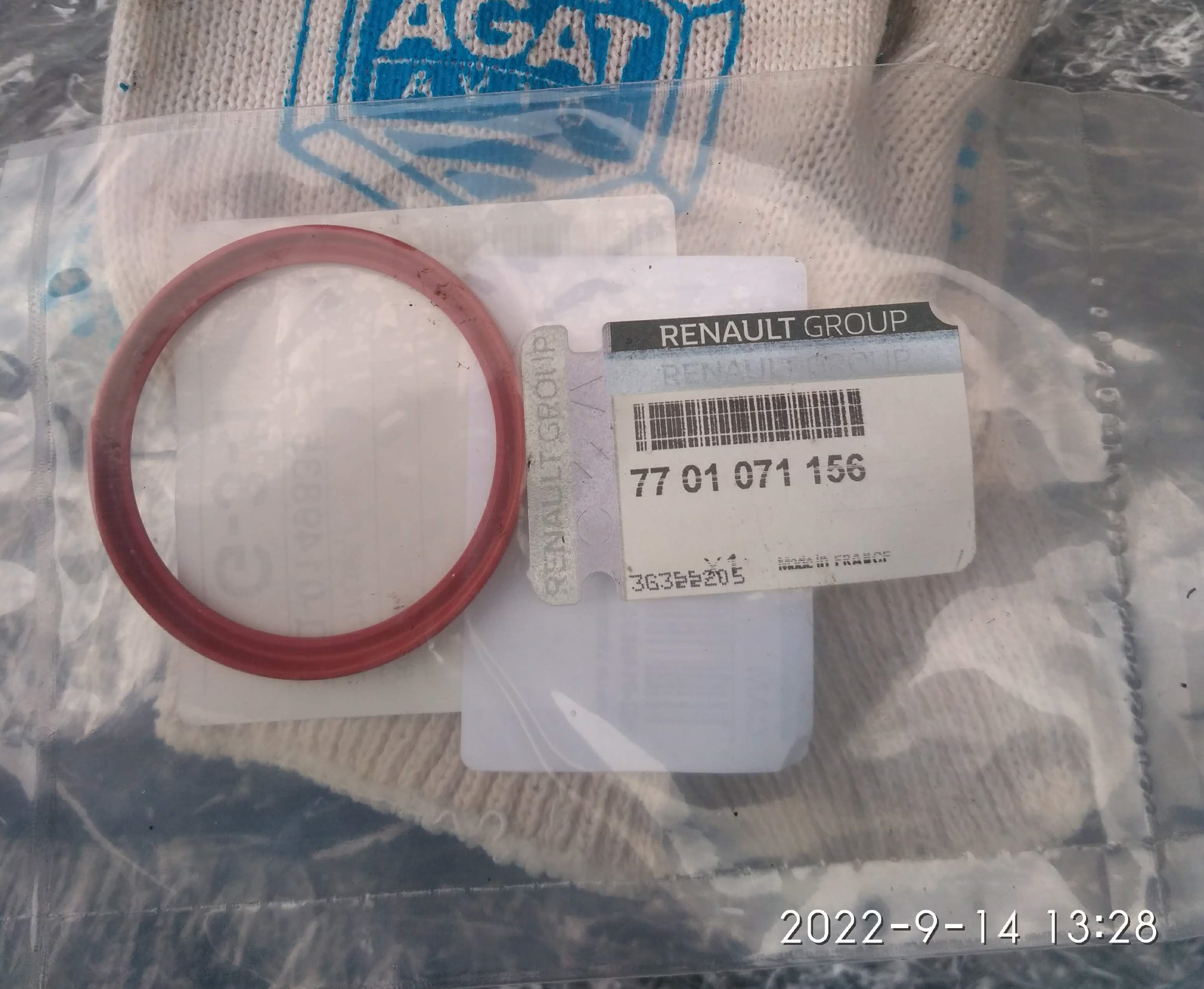

Наконец то устранил течь масла из патрубка , долго было просто запотевание, а в последнее время прям масло кидать начало. Когда разобрал соединение старый сальник был местами даже порван.
