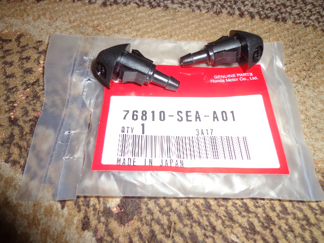

приобрёл форсунки от Хонды.
быстро поставить не получилось. они толще наших.
подскажите чем можно быстро и без повреждений сточить их до нашей толщины?

Старый 18.04.2013, 21:41   #131
Бурый медведь (Bear), вариантов не много. Я напильником стачивал
Старый 20.04.2013, 08:56   #132
Управдом
Аватар для Управдом
Адрес: Саратов
Авто: Renault Duster 4x4 1.5 Diesel МКП6 / Nissan Leaf ZE0
Сообщений: 63
Управдом
Бурый медведь Я стёсывал канцелярским ножом, в среднем 10 минут на одну форсунку до размера М8
