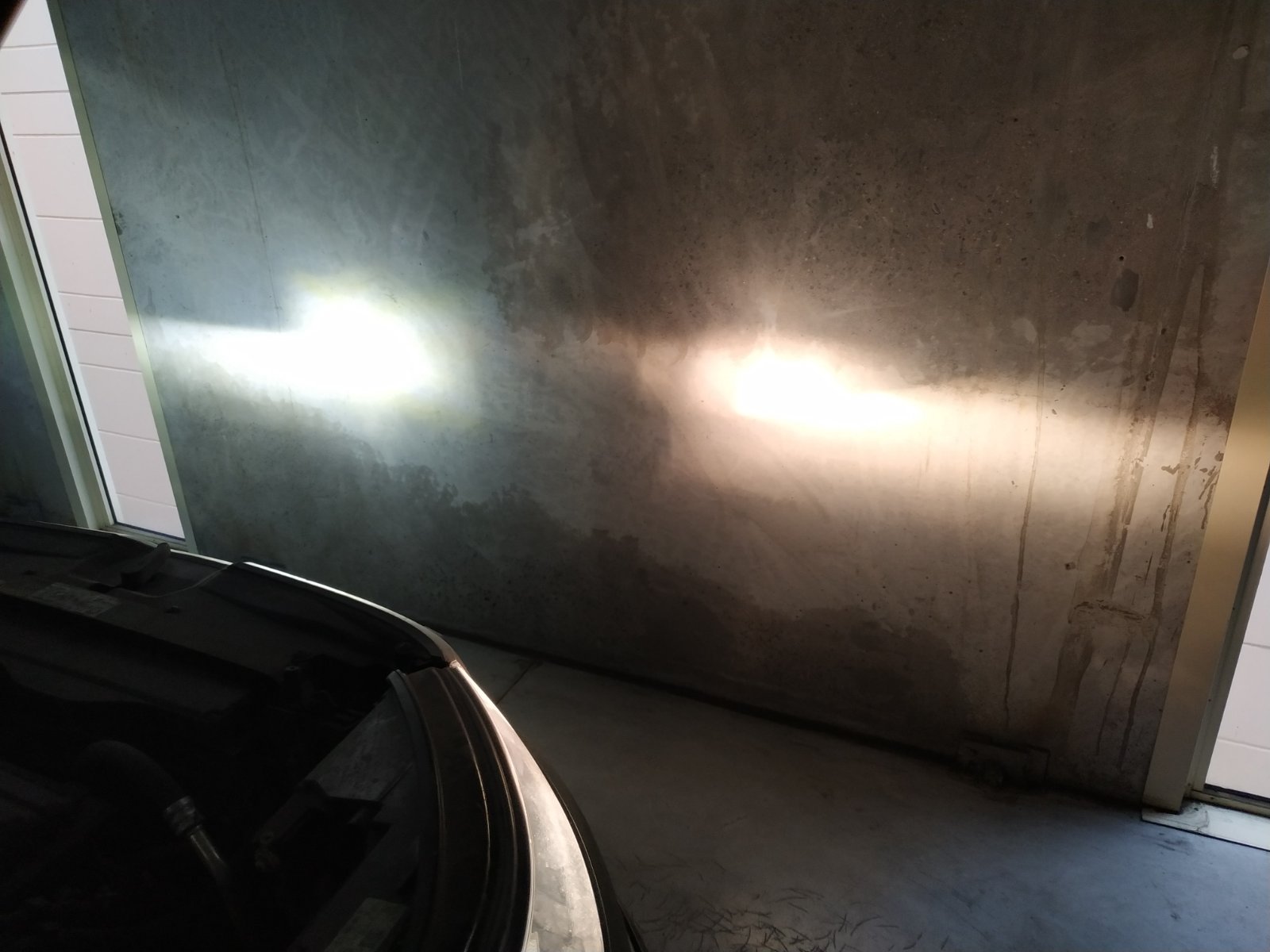

Фотку бы надо было сделать: одна - накаливания, другая led. Для сравнения.

По просьбам трудящихся сделал, ещё раз фото. Справа заводской галоген, сначала ближний, затем дальний. Мне кстати пришли ещё лампы для дальнего света (заказывал более дешёвый вариант, т.к. для дальнего СТГ не критична), увеличенные резиновые колпачки и хорошие светодиоды для габаритов W5w (до этого ездил с купленными в ближайшем магазине за 60р).
В отсеке для ближних ламп у меня места навалом, поэтому там оставил родные колпачки. А вот для дальнего необходимы большие колпачки, т.к. там места впритык. Но у меня сейчас не Дастер, поэтому вам надо смотреть по месту.
